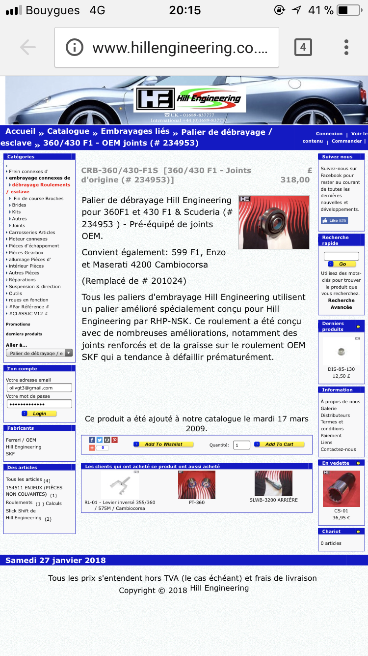

hill engineering vend une butée et une axe de meilleure qualité que celle d'origine apriori (je n'ai pas testé) mais je comte l'installer lors du prochain changement d'embreyage.

Il y a 8 heures, guillaume84 a dit :
Oui cela vien de l’axe de butée
Si je comprends bien l'anglais voici la référence pour la butée chez Hill Engineering
http://www.hillengineering.co.uk/catalog/crb360430f1s-p-324.html
ainsi que pour l'axe de butée
http://www.hillengineering.co.uk/catalog/crbf-360430-p-368.html

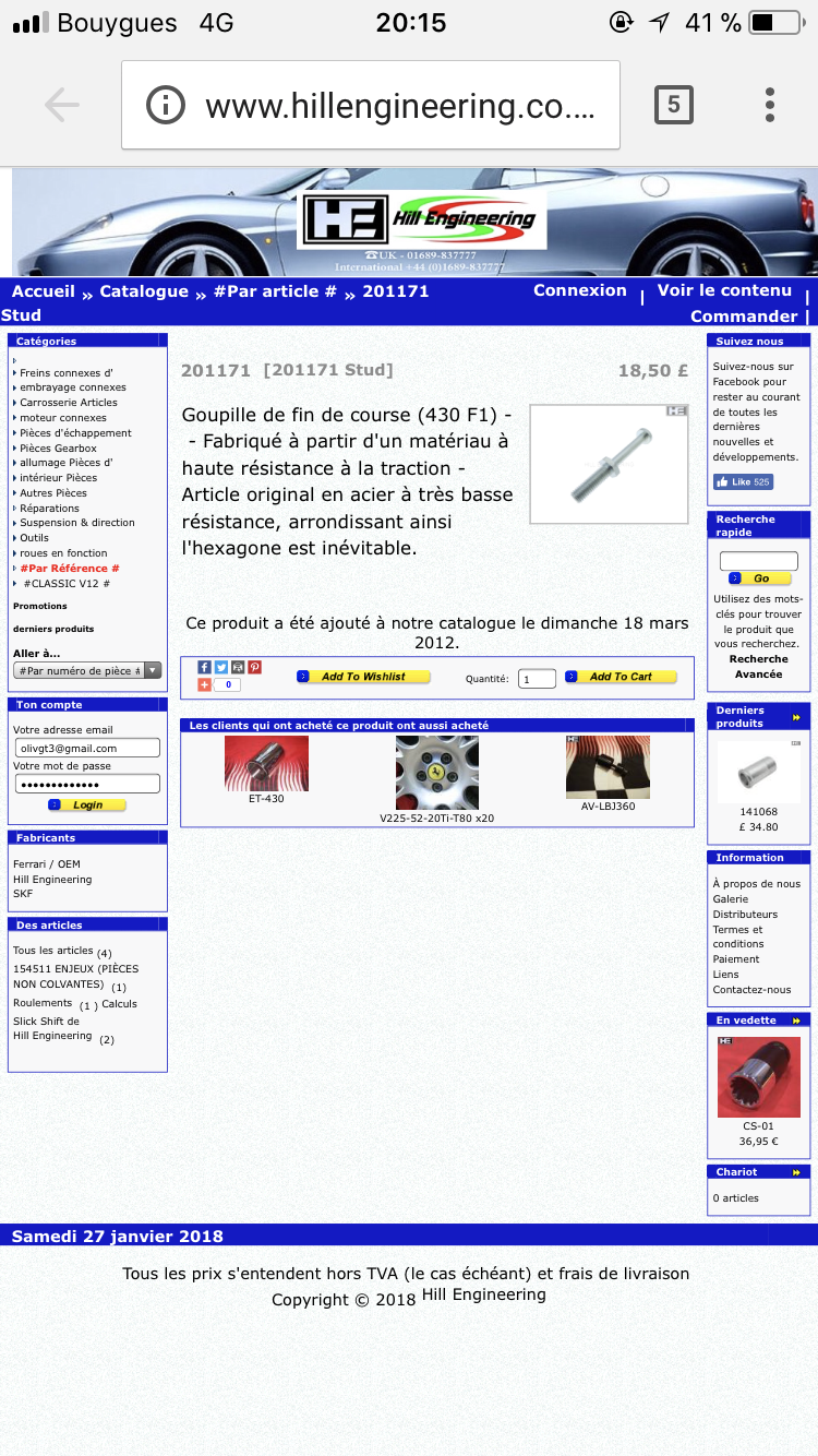

pour l'axe ils précisent même dans leur description que celle d'origine est faite avec de l'acier d'une qualité  inferieure et que ca va être bouffé
http://www.hillengineering.co.uk/catalog/201171-p-405.html
Citation
original item made from very low tensile steel thus rounding of the hexagon
il y a 18 minutes, dfiordean a dit :
Tu as raison, c’est exactement ça qu’ils disent !!!!
Probleme de fiabilité bien connu finalement, pas que sur ferrarista mais dans le monde entier.
Donc en en changeant vos embrayages, pensez à l’axe de la butée.... Idéalement une rendorcée tyme hill engineering
