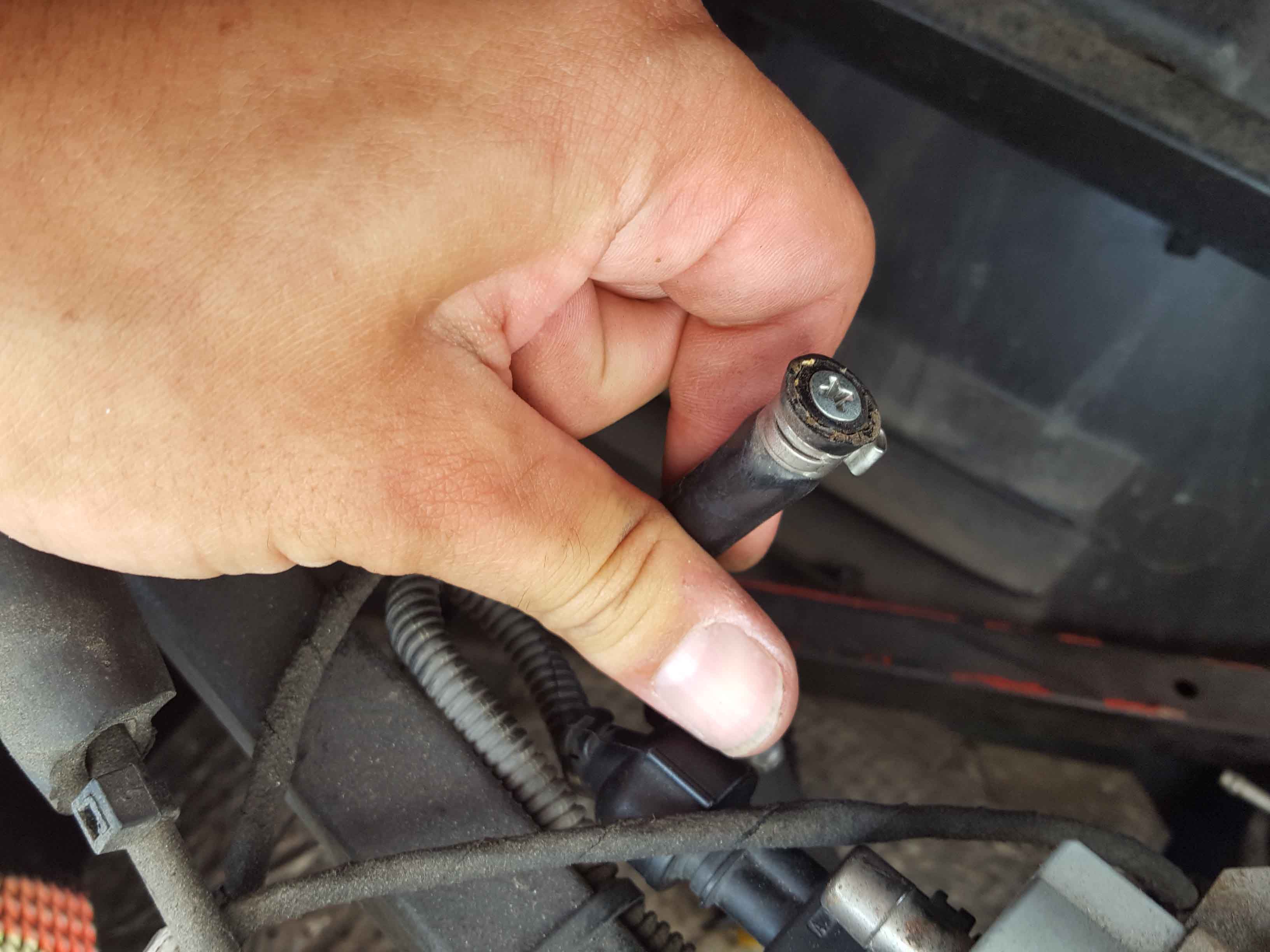

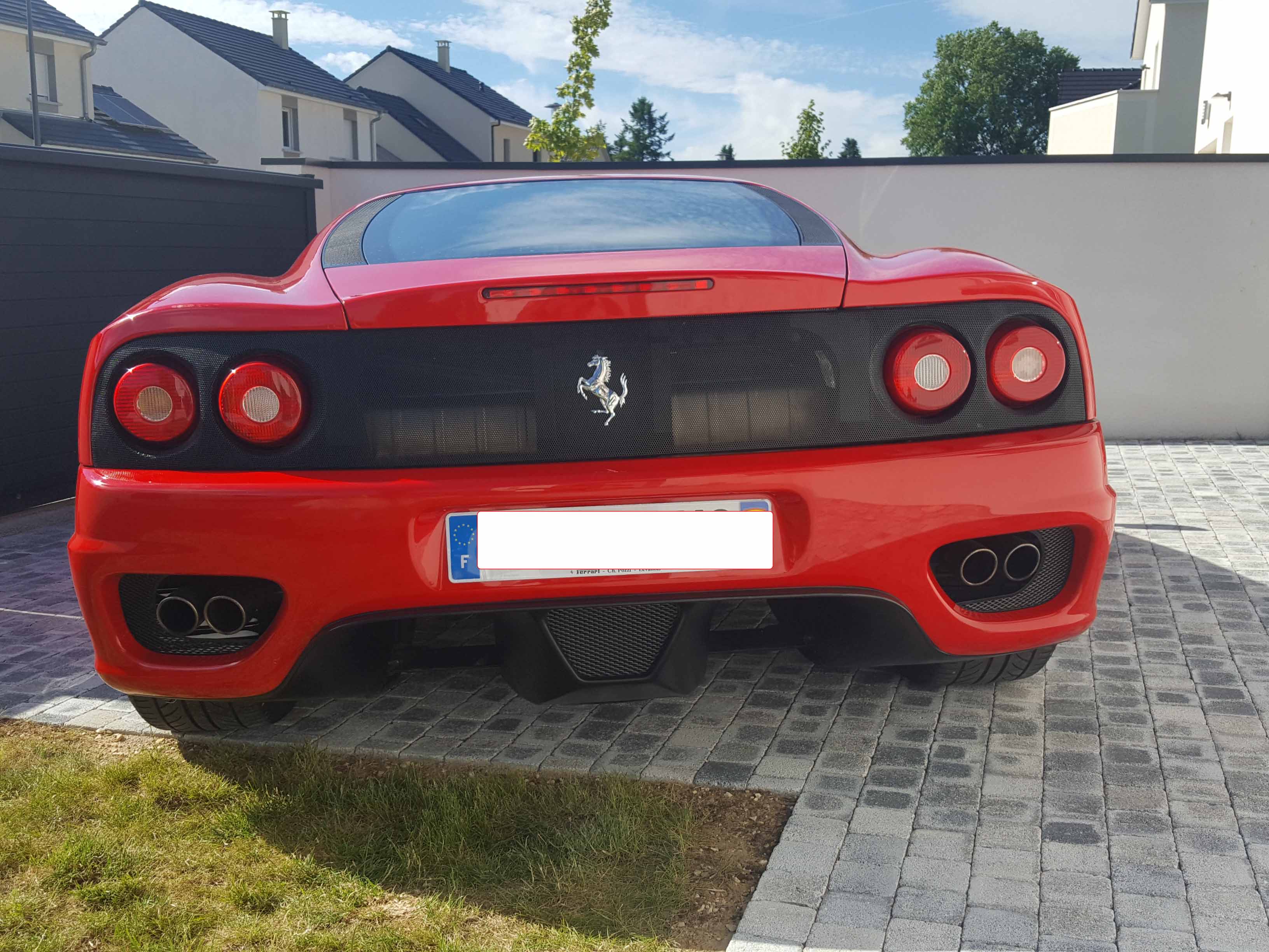

n3sis21 155 Signaler ce message Posté(e) le 12 juin 2017 (modifié) Ce week-end, un peu de boulot sur la Modena pour lui donner un coup de Peps... Changement de la grille (mise en place assez facile, une clé de 10), Pour faire simple : - débrancher les 3 connecteurs des feux de chaque côté - 12 vis à enlever pour l' Ancienne Plaque Ferrari - à gauche, dévisser 2 vis Nylstop prise sur le feu (une qui maintient le câble d'ouverture coffre et l'autre vis qui maintient le plus gros des 3 connecteurs de feu), à droite 1 seule vis à enlever (le gros connecteur de feu). - tirer la plaque de base légèrement et couper un serre Flex qui maintient un faisceau de feu (de chaque côté), pour le dessous - transférer les 4 feux et le cheval cabré sur la nouvelle grille - remise en place tranquillement et attention au pare choc, protéger celui ci sur 2-3 épaisseurs de scotch car la nouvelle grille à vite fait de rayer celui ci si vous ne passer pas par cette étape... - Si vous voulez débrancher les valves c'est maintenant, accès très facile quand la grille est à terre... Un petit Nettoyage moteur général avec du WD40, et un dégraissant pour le bloc moteur pour raviver sa belle note rouge à travers la vitre arrière... Et pour finir mise en place du post Clarion GPS qui va bien (Vendu sur la F430) Modifié le 12 juin 2017 par n3sis21 Citer Partager ce message Lien à poster Partager sur d’autres sites
stachemou 184 Signaler ce message Posté(e) le 12 juin 2017 Ca rend vraiment bien cette grille sur la 360 Bon boulot Citer Partager ce message Lien à poster Partager sur d’autres sites
n3sis21 155 Signaler ce message Posté(e) le 12 juin 2017 (modifié) il y a 7 minutes, stachemou a dit : Ca rend vraiment bien cette grille sur la 360 Bon boulot Jolie et utile, car ça chauffe tellement là dedans...ça permettra au V8 de souffler... je comprends même pas pourquoi c'est pas d'origine sur les 360 Modifié le 12 juin 2017 par n3sis21 Citer Partager ce message Lien à poster Partager sur d’autres sites

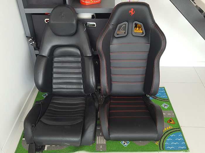

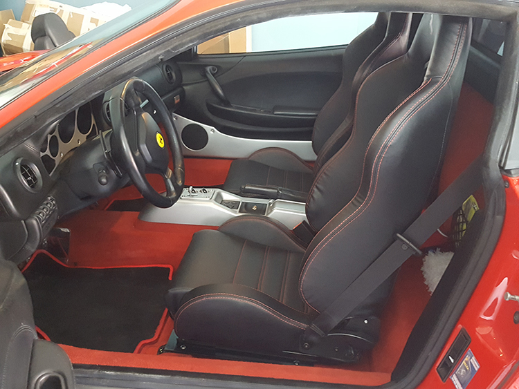

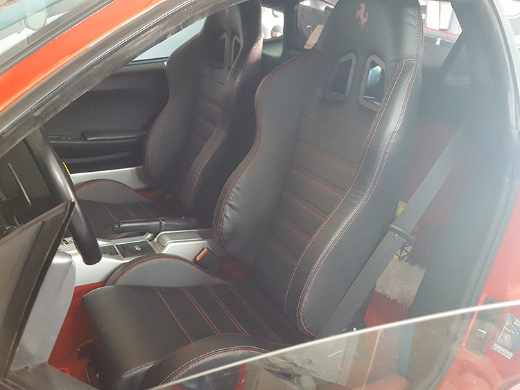

n3sis21 155 Signaler ce message Posté(e) le 23 mai 2018 Petite évolution pour ma part. Passage en baquets surpiqures rouges... Citer Partager ce message Lien à poster Partager sur d’autres sites

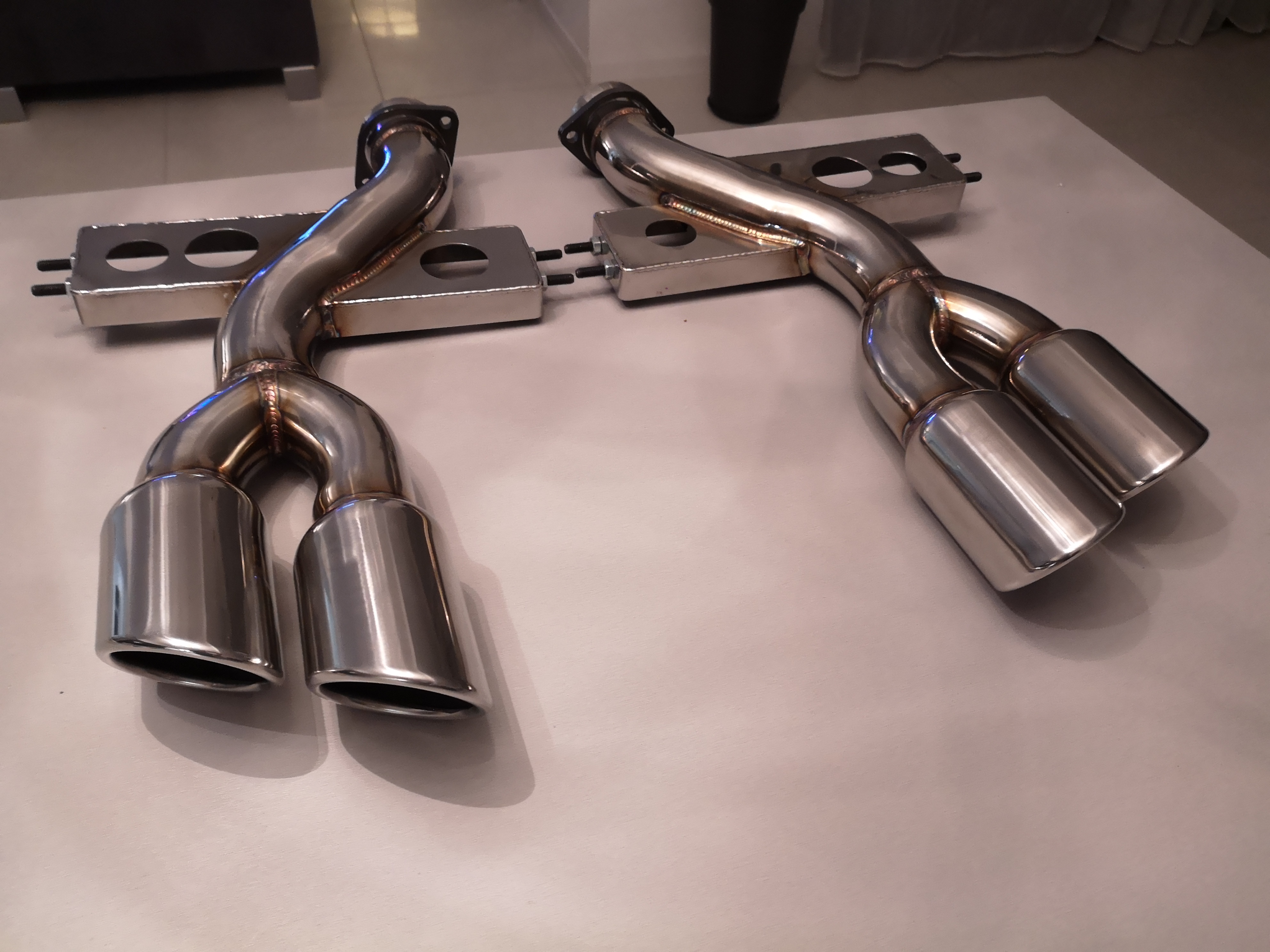

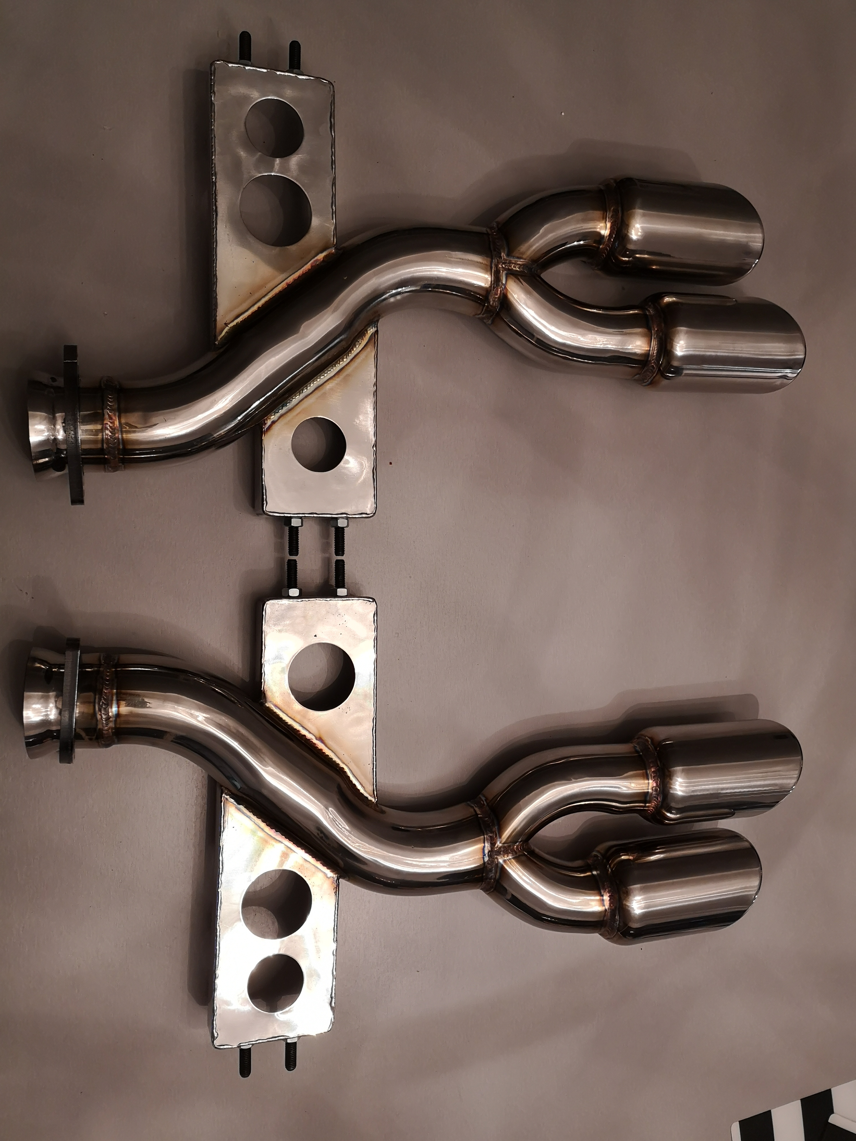

n3sis21 155 Signaler ce message Posté(e) le 7 novembre 2018 Premier petit jouet pour la 456 by "Nouvalari exhaust"... Belle finition, on verra au montage... Citer Partager ce message Lien à poster Partager sur d’autres sites
