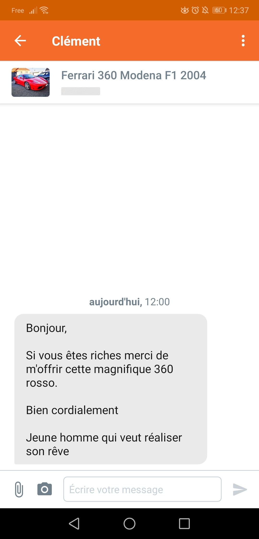

n3sis21 155 Signaler ce message Posté(e) le 11 janvier 2020 On me l'avait jamais faite celle là encore... J'ai déjà eu de belle négoce, mais alors là... Citer Partager ce message Lien à poster Partager sur d’autres sites
JM78 185 Signaler ce message Posté(e) le 11 janvier 2020 Je le trouve raisonnable, il ne t'a pas demandé de lui payer l'entretien sur 7 ans Citer Partager ce message Lien à poster Partager sur d’autres sites
donof57 80 Signaler ce message Posté(e) le 11 janvier 2020 Et donc du coup il vient la chercher quand ? Citer Partager ce message Lien à poster Partager sur d’autres sites
leakcimc 171 Signaler ce message Posté(e) le 11 janvier 2020 Salut David. Dans l’annonce de la 360 on voit la 456 en arrière plan et on dirait que tu as rajouté des écussons d’aile depuis. Juste ? Pour notre jeune ami, dans ces cas là tu réponds pour expliquer comment fonctionne la vie ou tu ne perds même pas ton temps à cela ? Citer Partager ce message Lien à poster Partager sur d’autres sites
tifosi101 10 428 Signaler ce message Posté(e) le 11 janvier 2020 Excellent ! Citer Nul homme ne possèdera complètement une Ferrari. Il en sera juste le gardien, pour les générations futures... Partager ce message Lien à poster Partager sur d’autres sites
n3sis21 155 Signaler ce message Posté(e) le 11 janvier 2020 Il y a 4 heures, donof57 a dit : Et donc du coup il vient la chercher quand ? À la Saint Glinglin je pense... Citer Partager ce message Lien à poster Partager sur d’autres sites
n3sis21 155 Signaler ce message Posté(e) le 11 janvier 2020 Il y a 5 heures, JM78 a dit : Je le trouve raisonnable, il ne t'a pas demandé de lui payer l'entretien sur 7 ans Exactement, je me sentirai mal de lui vendre sans un minimum de SAV... Citer Partager ce message Lien à poster Partager sur d’autres sites
n3sis21 155 Signaler ce message Posté(e) le 11 janvier 2020 (modifié) il y a une heure, leakcimc a dit : Salut David. Dans l’annonce de la 360 on voit la 456 en arrière plan et on dirait que tu as rajouté des écussons d’aile depuis. Juste ? Pour notre jeune ami, dans ces cas là tu réponds pour expliquer comment fonctionne la vie ou tu ne perds même pas ton temps à cela ? Il a l'œil furtif ... Oui je les ai ajouté. Pour être franc, je ne sais même pas quoi en penser. Ils pourraient bien disparaître dans les semaines à venir... À méditer Quant à notre cher rêveur...la deuxième option est celle adoptée. J'ai déjà perdu assez de temps avec de nombreux rigolos. De plus, celle ci a trouvée son nouveau propriétaire, et je lui dirai donc au revoir à la fin du mois Et de ton côté ? Pas d'achat en perspective ? Modifié le 11 janvier 2020 par n3sis21 Citer Partager ce message Lien à poster Partager sur d’autres sites

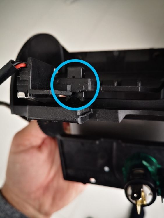

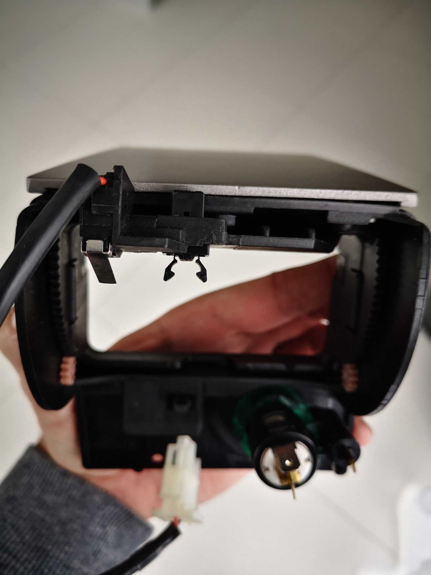

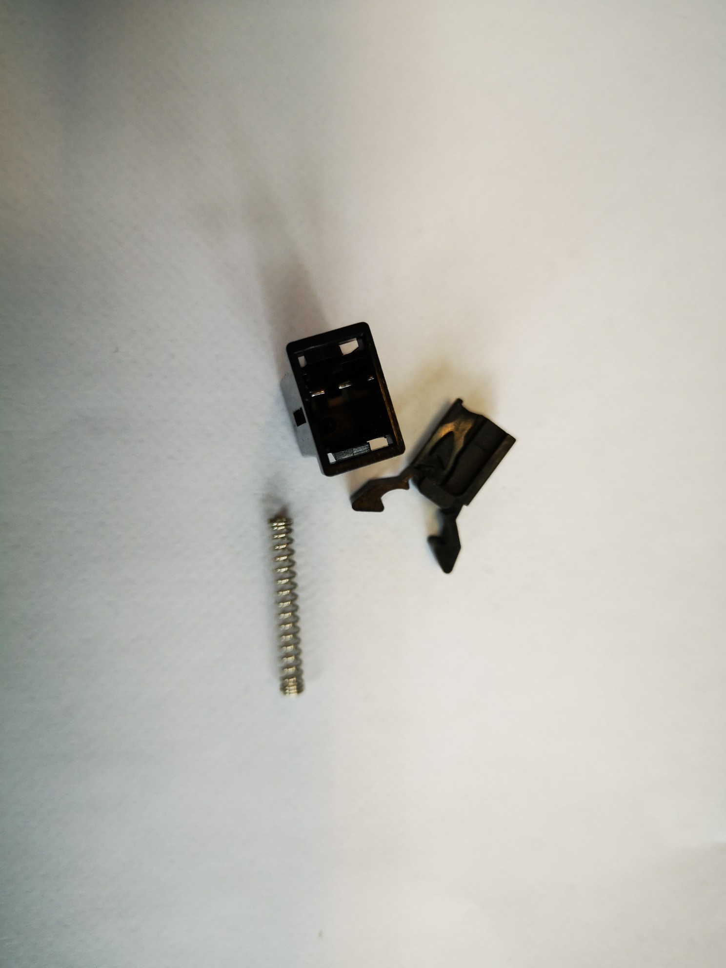

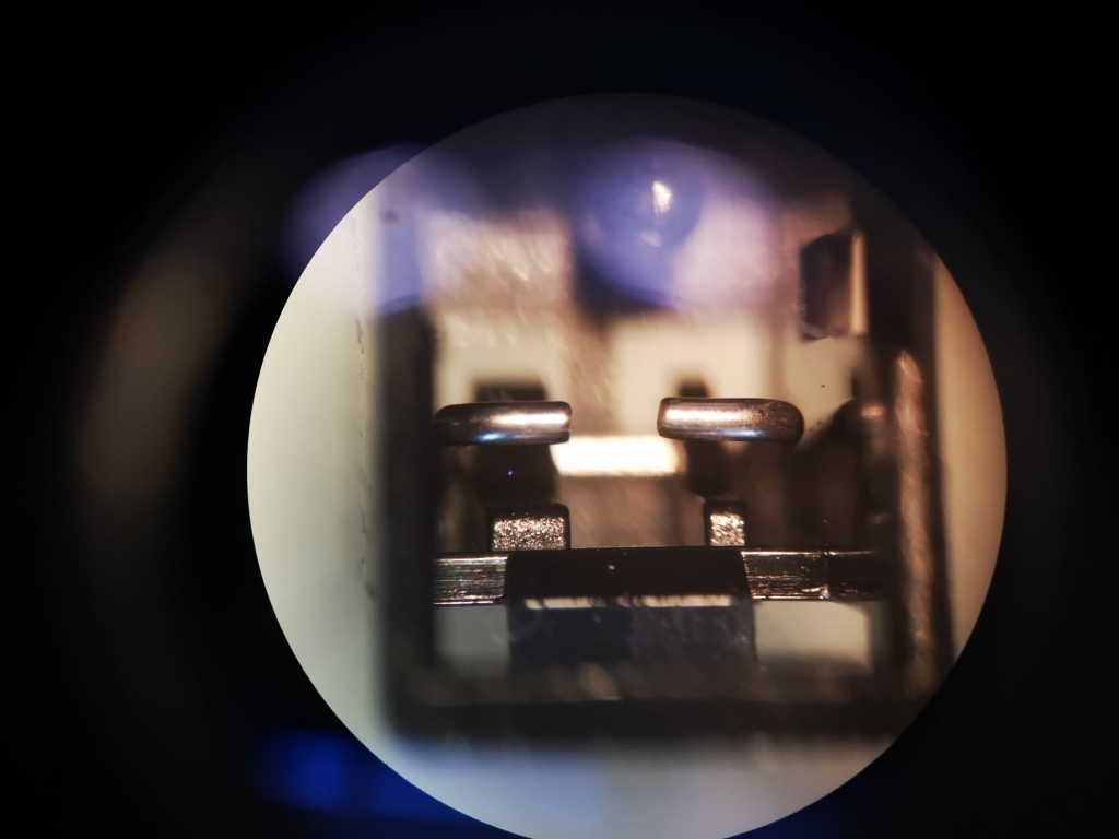

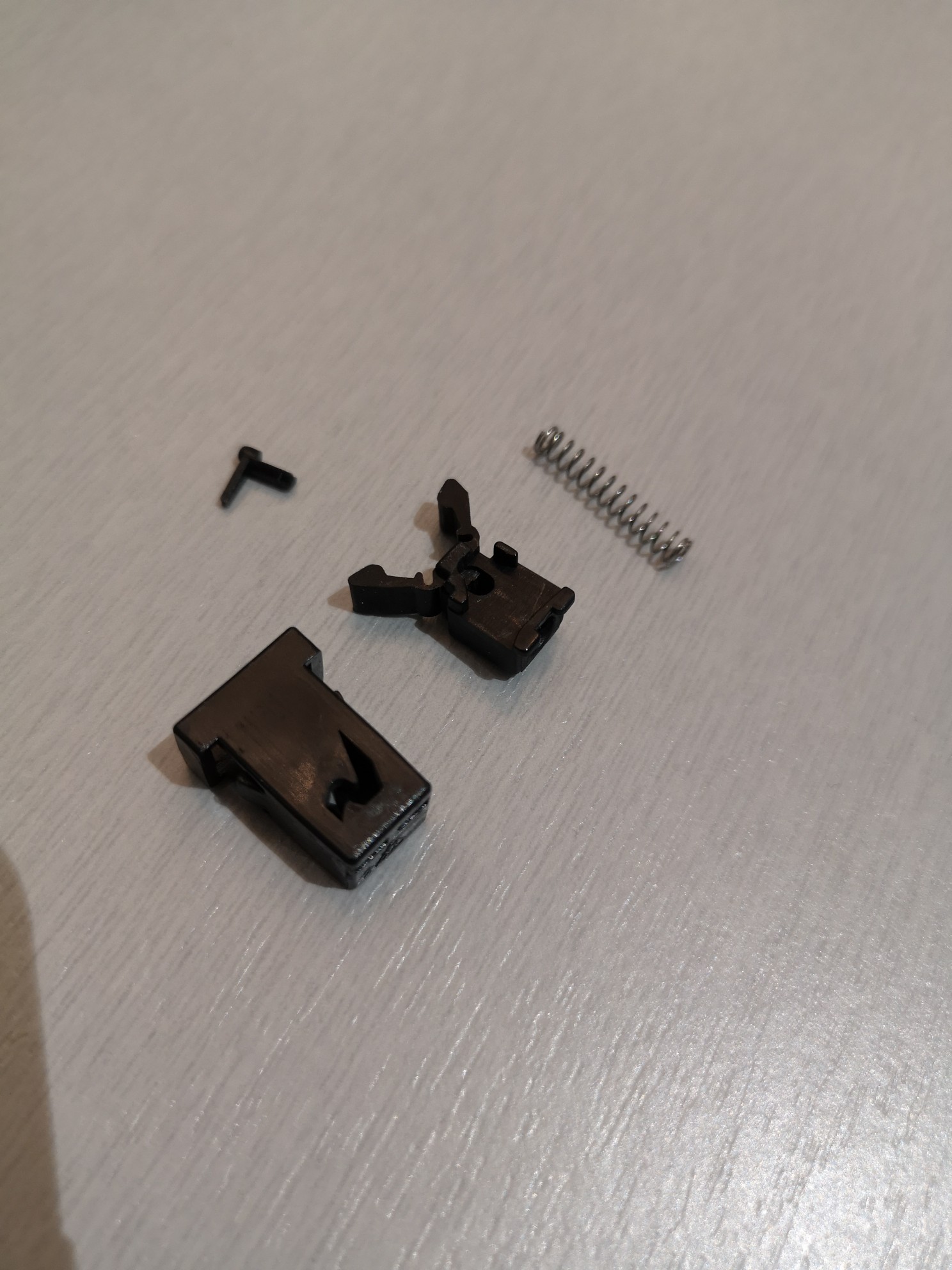

n3sis21 155 Signaler ce message Posté(e) le 21 mars 2020 (modifié) Après avoir fait mes adieux à la belle 360, je me suis penché sur la 456. Le problème est assez connu, sur la fermeture hs de la porte allume cigare (ouverte en permanence). On retrouve aussi ce problème sur la petite porte allume cigare, entre les sièges arrières. Voici l'inter source du problème, surtout la pièce défectueuse noire au dessus qui est cassée (guide intérieur). Après recherche, j'ai bien réussi à trouver un inter équivalent, mais surtout une seconde source avec un mécanisme métal qui tiendra beaucoup plus longtemps. Donc remise en place de cet inter (si problème pour l'insérer, petit coup de lime légé pour ouvrir de 1/10ieme) . Remontage et le tour est joué. Si besoin, j'ai un petit stock de cette nouvelle source inter, n'hésitez pas à me MP... Modifié le 21 mars 2020 par n3sis21 1 Citer Partager ce message Lien à poster Partager sur d’autres sites
Jéré13 516 Signaler ce message Posté(e) le 22 mars 2020 Le résultat est nickel, et en plus tu as apporté une fiabilité supplémentaire au système. Citer Partager ce message Lien à poster Partager sur d’autres sites
