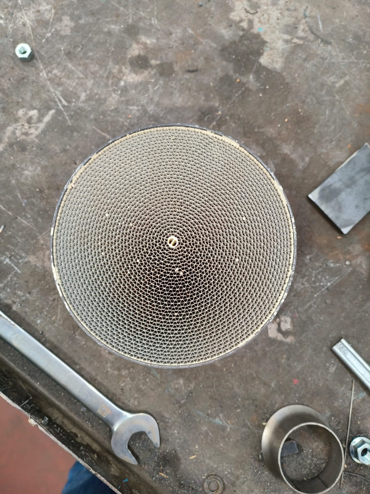

Pour revenir sur le catasport
voici deux photos que Fausto Lettieri m’a communiqué
Les 200 et 400 cellules dans
l’ordre des photos
Modifié par citroevo
