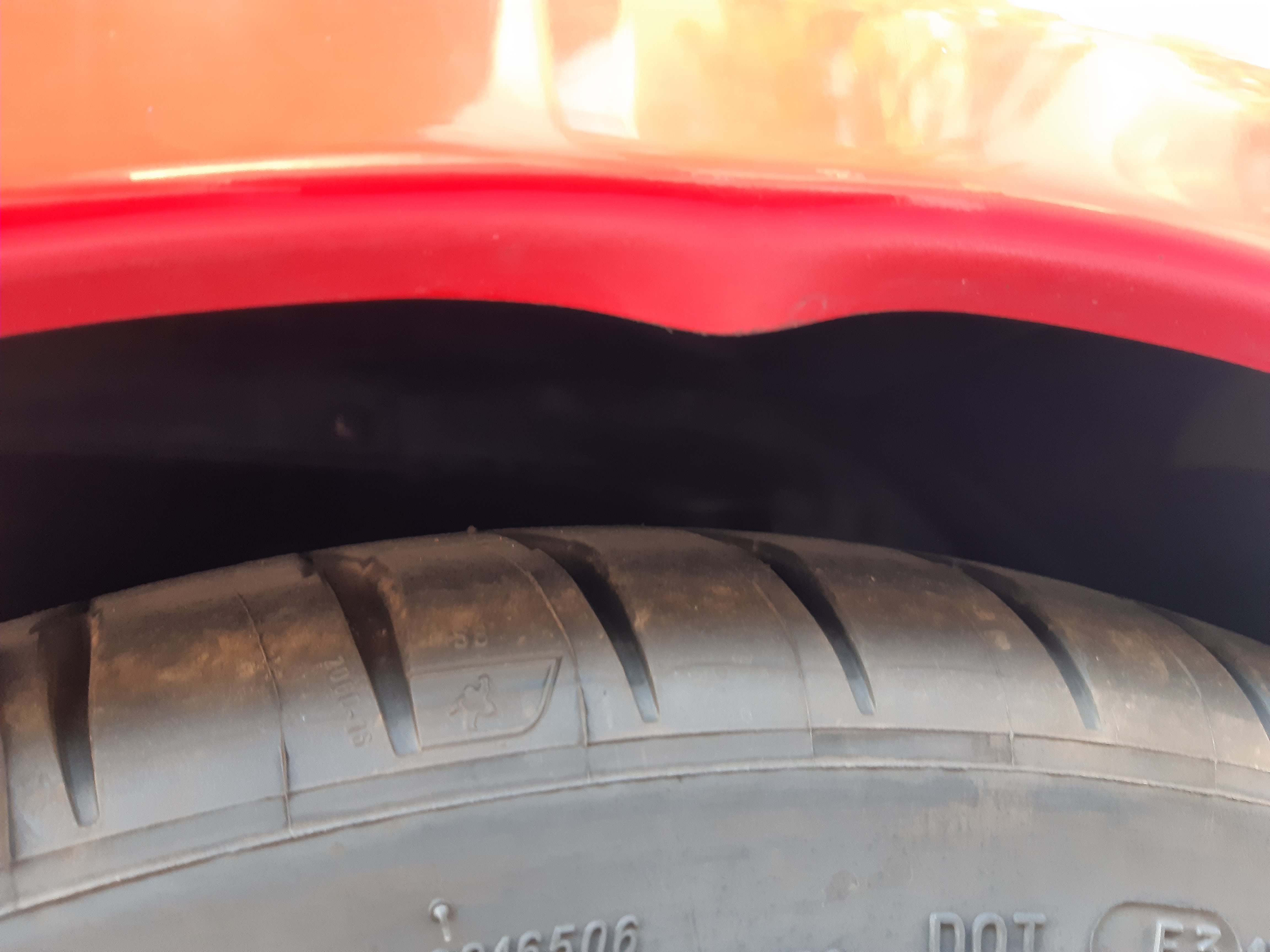

SLI94
Il y a 2 heures, Oliv a dit :
Je le sais très bien, je l’ai fais pendant 5 ans et beaucoup d’autres le font, les experts ne regardent que l’état du pneu, pas la dimension. Donc tu prends les 235, comme pour une Modena d’ailleurs, ou oa c’est conforme, ce qui est aberrant.
Seul problème en 235, c'est que ca touche les ailes en braquant trop et même pas besoin de rouler vite... j'ai fait redresser les deux côtés depuis que je suis en 235 😐
@florent95 avait eu le même souci
Modifié par SLI94

Je pense que c'est dû surtout à la base à la monte d'origine qui est de 18" sur une Modena et quand tu fais la correspondance pour passer en 19", c'est 235 et non 225...
S'ils ont homologué la CS en 225, c'est peut-être parce que ça touchait 🤣
