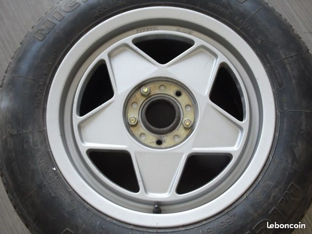

RossoCorsa300 • Ferrari Testarossa Tifosi Ferrarista • 15 ans Ferrarista Signaler ce message Posté(e) le 29 octobre 2017 (modifié) Comme fait exprès il y en a une à vendre sur le coincoin, 1000 boules ! https://www.leboncoin.fr/equipement_auto/1142167535.htm?ca=12_s Aller plus qu'une arrière et deux avant, 4 pneus neufs et c'est reparti Modifié le 29 octobre 2017 par RossoCorsa300 Citer Partager ce message Lien à poster Partager sur d’autres sites

elpio • Ferrari 308 GTS Tifosi Ferrarista • 12 ans Ferrarista Signaler ce message Posté(e) le 29 octobre 2017 Une a vendre sur leboncoin, il suffit d’en trouver 3,5 en plus https://www.leboncoin.fr/vi/1326508320.htm Citer Partager ce message Lien à poster Partager sur d’autres sites
RossoCorsa300 • Ferrari Testarossa Tifosi Ferrarista • 15 ans Ferrarista Signaler ce message Posté(e) le 29 octobre 2017 je l'ai vu celle-là, mais c'est une 5 écrous qui ne résoudrait pas 25% du problème Citer Partager ce message Lien à poster Partager sur d’autres sites
