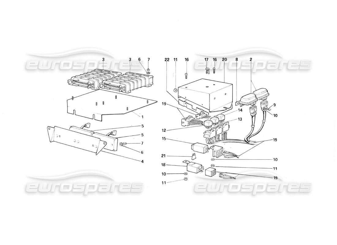

Bon il y a eu de l'avancer dans les recherches.
Ils ont trouvé la faute sur ma KE Jetronic.
C'est un relais qui a lâché !! Le relais numéro 15 sur le diagramme !!!
J'ai un peu regardé sur le net et eurospare le vend à 500€.
Ça fait pas un peu cher le relais ?

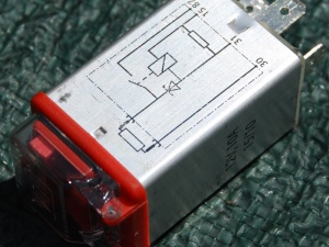

voici la pièce que je recherche !!
Ferrari 348 TB
epb0
A remplacer par Porsche 92861512402, cela coute 100e.
Ferrari Testarossa
Guiguisuomi
Ahh super !!
C'est le numero de la piece ? Porsche 92861512402 ?
Ferrari 348 TB
epb0
Oui, ref Porsche.
