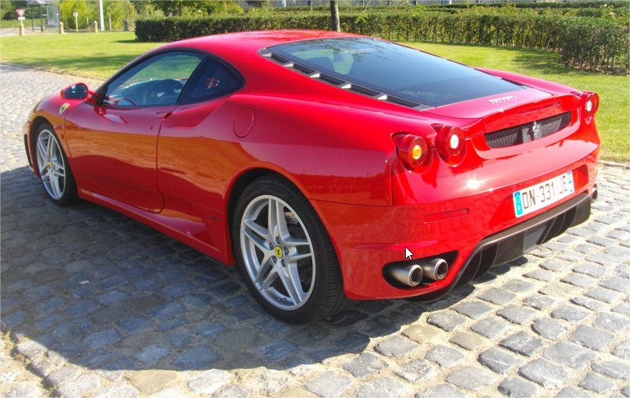

Je pense qu'il a fait une erreur.....
je pense qu'il l'a refaite ..
annonce désactivée puis repassée
toujours en disques acier :D
https://www.leboncoin.fr/voitures/1324657185.htm?ca=22_s
59eef59ede075_FerrariF430VoituresGironde-leboncoin.fr-MozillaFirefox.jpg.09ca1f2bdd76861af53dfbd926ac6106.jpg
Ferrari F430 Spider
