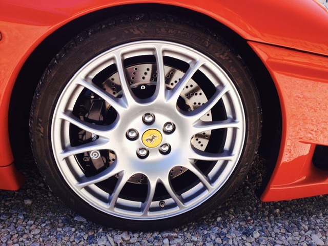

Et il n'existe pas de freins Acier de plus grandes dimensions en aftermark pour la 430, si ceux d'origine sont sous-dimensionnés ? sans être obligé de passer à des CCM

il y a 10 minutes, GuillaumeL458 a dit :
Tú es certain , kit Brembo avec étriers 6 pistons...
il y a 11 minutes, GuillaumeL458 a dit :
Si, @speed66 les a posté en photo page de derriere. Brembo
il y a 1 minute, speed66 a dit :
On a repondu en même temps

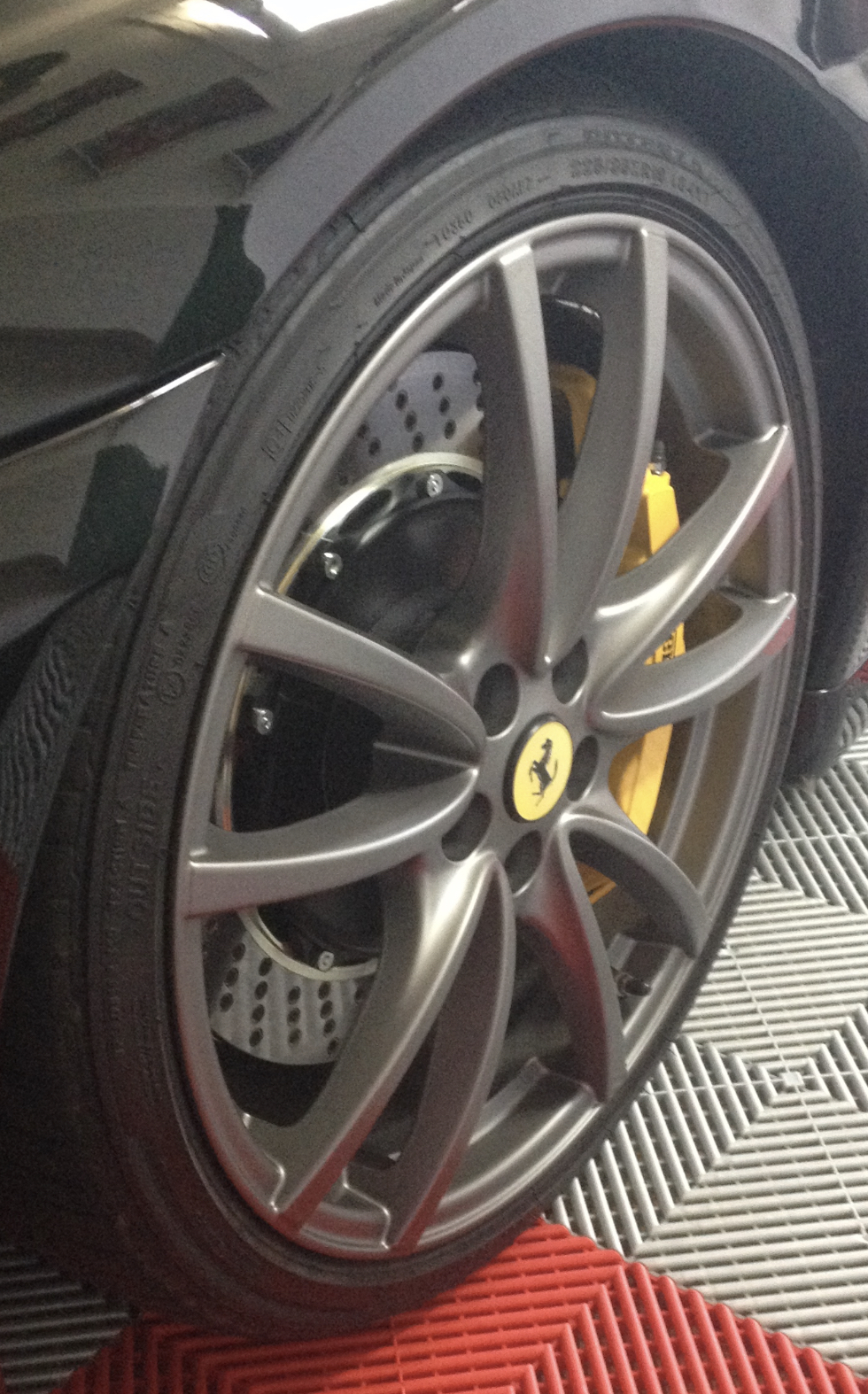

Au préalable, tous les disques CCM ne sont pas les mêmes, ils n'ont pas tous la même composition et donc le même potentiel de freinage. Ainsi ceux de la F430 et de la Challenge Stradale qui sont les mêmes ne sont pas les mêmes que ceux de la Scuderia par exemple. Les premiers ayant un coefficient de friction plus important que les seconds. Ils freinent plus forts mais usent plus les plaquettes.
1/ Tout dépend ce que l'on entend sur circuit et ensuite cela dépend des disques comme je l'ai écrit plus haut mais aussi de la masse de l'auto.
2/ Là aussi, c'est combien de km deux journées? Si c'est deux journées pleines, c'est plus qu'une course d'endurance de 24 h ou au moins une course de 12H; tu m'étonnes qu'ils soient cramés mais avant tu auras passé pas mal de jeux de plaquettes!!!
3/ Pour une utilisation route, je pense que ce système est très efficace en puissance et en endurance et ne s'use que très peu. Pour le circuit, des gros freins aciers sont aussi bien et surtout moins chers. D'ailleurs, dans la catégorie reine en GT les freins sont en acier (488 GTLM et précédentes)
4/ Ce n'est pas vrai du tout; pas du tout le cas sur une Challenge Stradale en tous cas ou tu doses parfaitement ton "dégressif".
Le plus génant avec les CCM c'est que ce sont des disques qui cassent d'un seul coup sans prévenir alors que les aciers préviennent avec des vibrations.
5/ Avec des freins aciers compétitifs, il te faudra mettre des plaquettes qui sont aussi chères que celles pour les CCM;  ce sont souvent les mêmes!
6/Je ne crois pas vraiment car une F430 en acier d'origine, n'a aucune puissance de freinage. Ses freins sont sous dimensionnés et c'est une honte d'avoir mis des freins pareils sur une auto de cette puissance et de cette masse (ils sont nazes sur une Modena bien moins puissantes et plus légère)!!!

Il y a 4 heures, Oliv a dit :
Tsss suis-je bête, je sais pas pourquoi mais je pensais que ct des CCM.
Donc c'est ce kit là :
https://www.config-racing.com/kit-gros-freins-brembo-ferrari-f430-berlinetta/P13586.html
Par contre la mention " Système de freinage non homologué en France sur route ouverte" pose pb au niveau du CT, non ?
à l’instant, GuillaumeL458 a dit :
Ils comprennent rien au CT, surtout sur le diametre de disques. :lol:
En plus c’est du brembo comme a l’origine mais en plus gros.....
GuillaumeL458
à l’instant, Oliv a dit :
En même temps s'ils testent que la voiture freine, bah c'est le cas aussi avec ce kit :)
