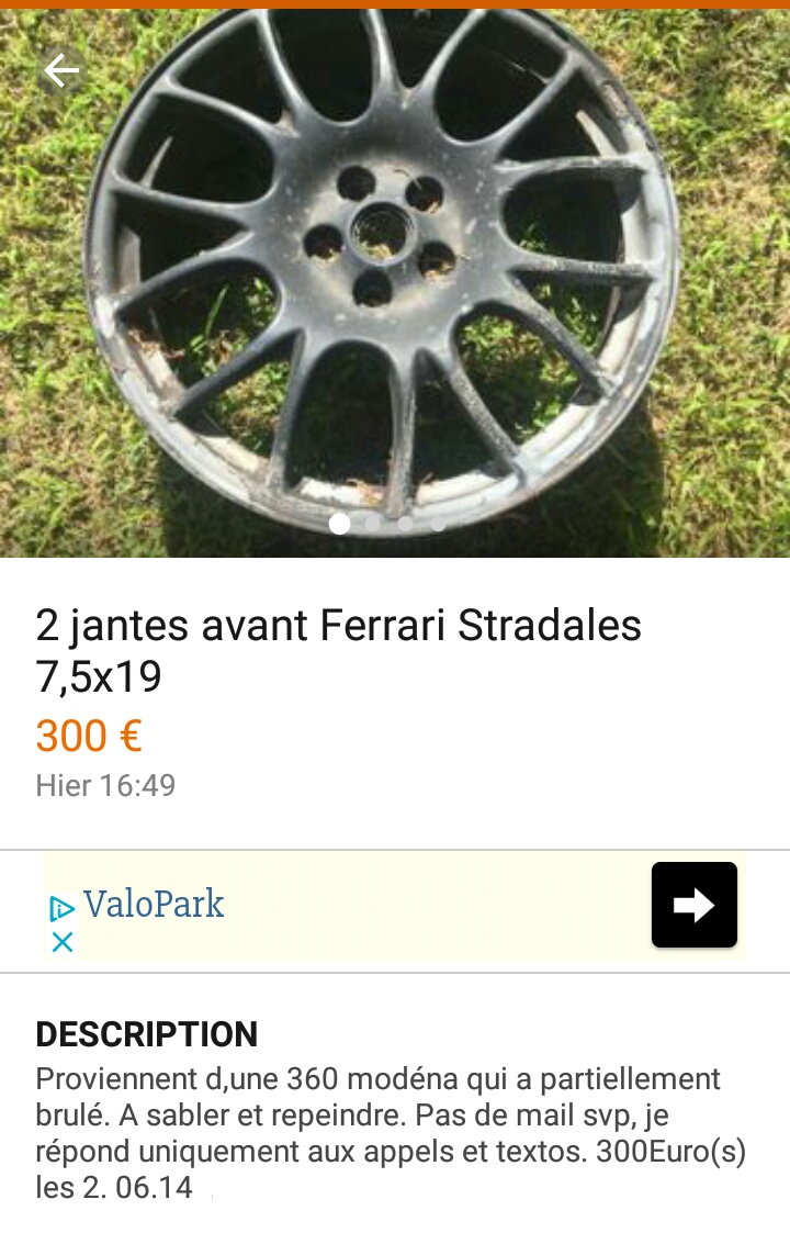

Qui pourrait me donner le code couleur ?! :P
Plus sérieusement ça se tente de rouler avec de l'aluminium qui a eu chaud ? :huh:
alu chauffé = mort a mon avis
risques de voilage important non ?

ben pour enrouler le tuyau d'air du compresseur  !!!!
un coup de peinture et hop, vedette mérite votre confiance !!
Modifié par philF355
Gris charcoal .... :lol:

Il y a 3 heures, tifosi101 a dit :
Tant que les 550°C n'ont pas été dépassés, tout va bien.
f360cs
Je dirai qu'avec la chaleur, la srtucture moléculaire a pu être modifiée... Perso, je prendrai pas..
epb0
il y a une heure, f360cs a dit :
Oui, il suffit de regarder le diagramme de phase.
Pour une jante classique aluminium silicium, pas de changement de structure au dessous de 570°C environ.
Modifié par epb0
f360cs
il y a 2 minutes, epb0 a dit :
Tu trouves ça où ?
Comment estimes tu la température atteinte dans ce cas présent ?
epb0
il y a 27 minutes, f360cs a dit :
Tu trouves ça où ?
Pour la première question, c'est facile, il suffit de taper diagramme de phase aluminium silicium sur Google. Par exemple:
 https://fr.wikipedia.org/wiki/Alliage_d'aluminium_pour_fonderie (voir série 40000)
Par contre, je ne sais pas la température que peut atteindre une roue lors d'un incendie automobile, et n'ai pas trouvé sur le net. Peut-être qu'un membre à la réponse ?
Mais je pense que l'on malheureusement dépasser les 575°C théoriques.
Il y a 2 heures, epb0 a dit :
Dans l’incendie d’un véhicule, la température s’élève à plus de 1.200°.
epb0
il y a 8 minutes, bernard a dit :
oui, mais est-ce le cas au niveau des roues ?
Je pense que oui, mais je n'ai pas d'éléments.
Modifié par epb0
sturm59
il y a 53 minutes, epb0 a dit :
À 1200 degrés, l'alu a deja fondu depuis longtemps. Température de fusion à +/- 650 degrés , non?
il y a 31 minutes, sturm59 a dit :
J'ai eu un camping car qui a brulé integralement ..
J'avais une belle coulee d'alu sous le chassis
Meme le parebrise avait "fondu  " :o
f360cs
Il y a 22 heures, epb0 a dit :
Ah merci bien, un peu d'instruction ne nuit pas !;)
Alors je pense que même si on aura peut être pas 1200° au niveau des roues, on aura tout de même une exposition prolongée à haute température, non homogène, qui amènera une déformation de la jante, même infime..
après un bon coup de traitement/peinture , ça va se retrouver a  1500€ sur LBC ce set ...  -_-
et on signalera plus l'incendie :angry:
