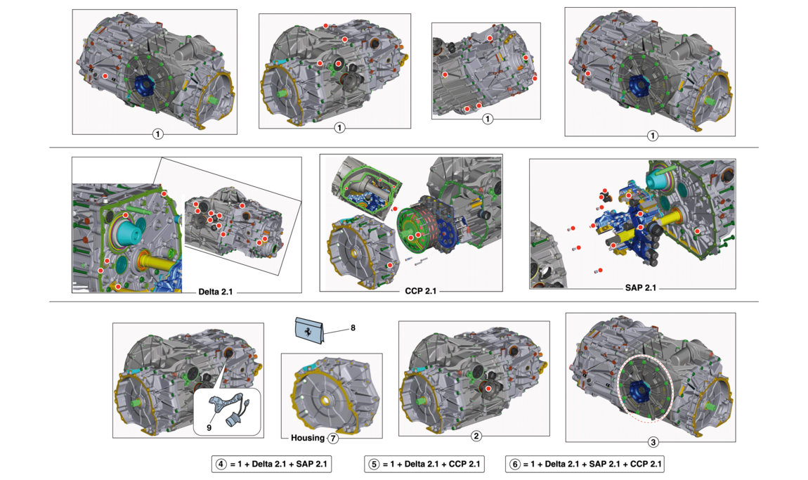

Pozzi a pris la réparation, après accord de l'usine, en garantie Power. Voici la copie du relevé d'intervention. Il s'agit effectivement du remplacement du kit CCPi référence 70002997 facturé environ €4,880 chez scuderia car parts. En ajoutant 11h de main d'oeuvre (tarif ?), les joints, l'huile de boite etc, le tarif doit donc piquer hors garantie et effectivement s'approcher des 12.000€ en concession. La réparation via la power est garantie 12 mois. Pozzi m'a confirmé que cette panne survenait parfois, sans rapport avec l'usage fait du véhicule ni du kilométrage.
Le kit CCPi semble correspondre à (5) = 1 + Delta 2.1 + CCP 2.1
