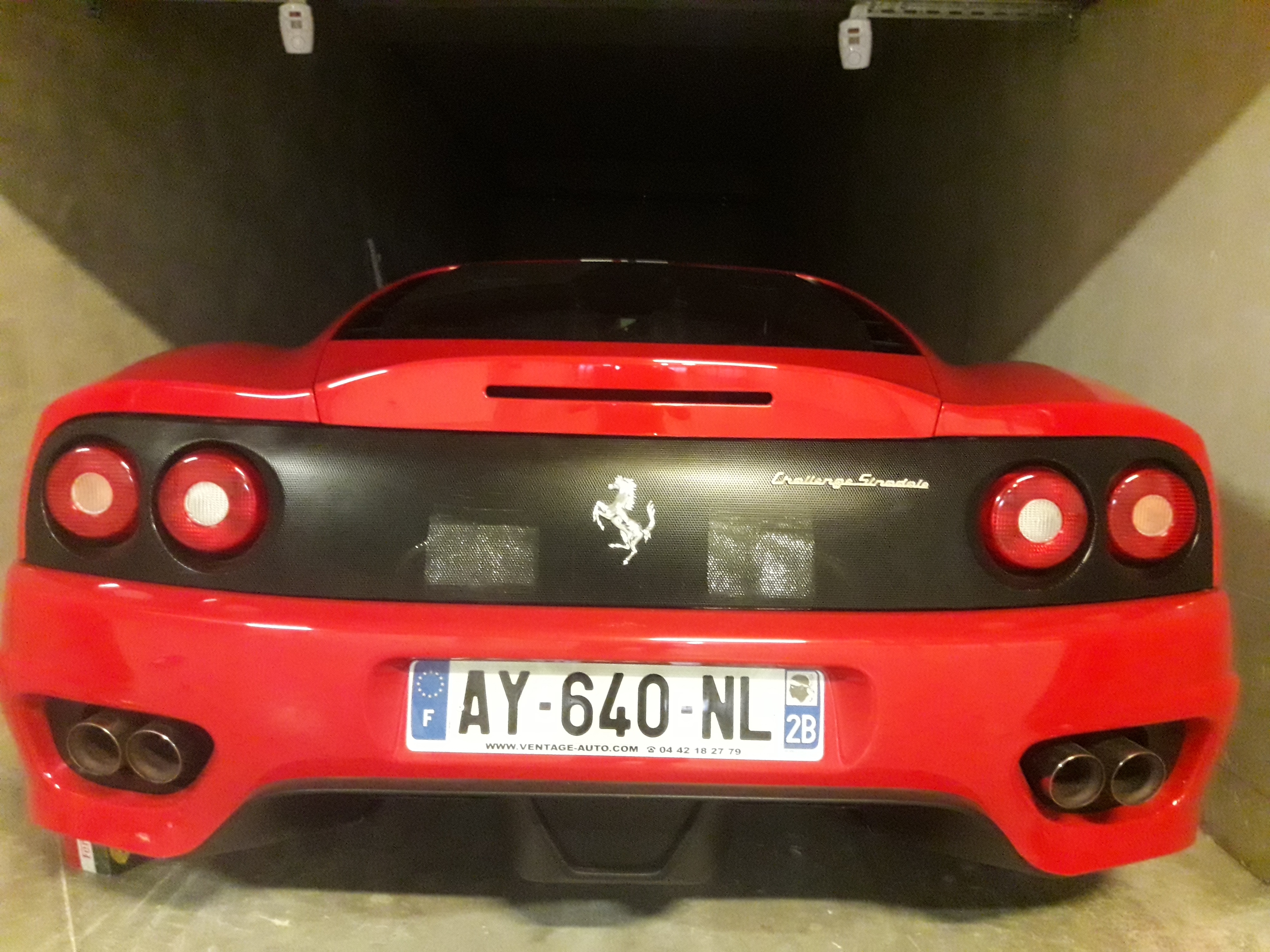

Un nouveau look pour ma Ferrari 360 Modena
fabrices

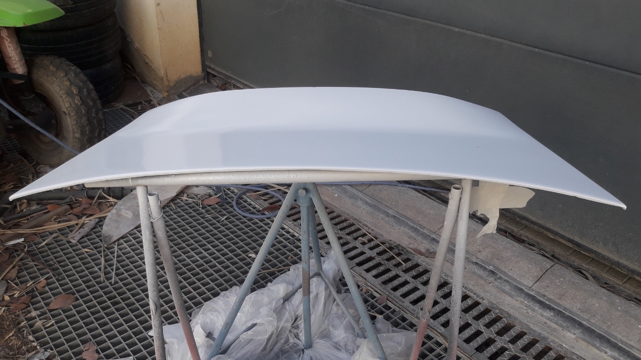

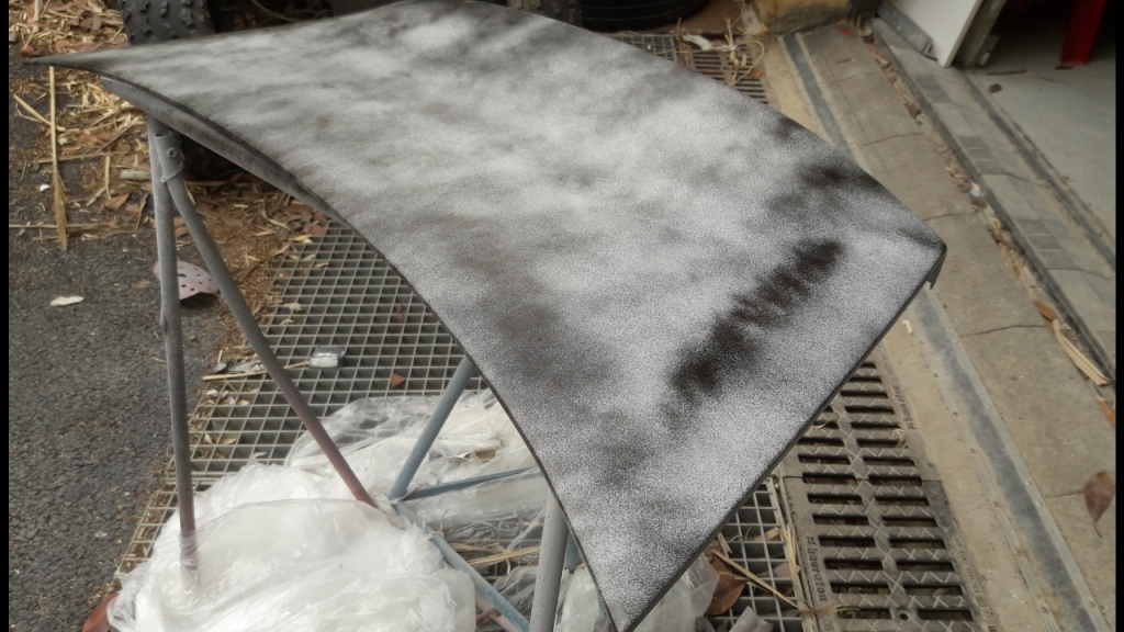

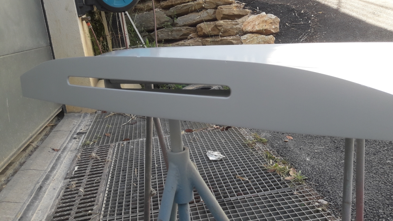

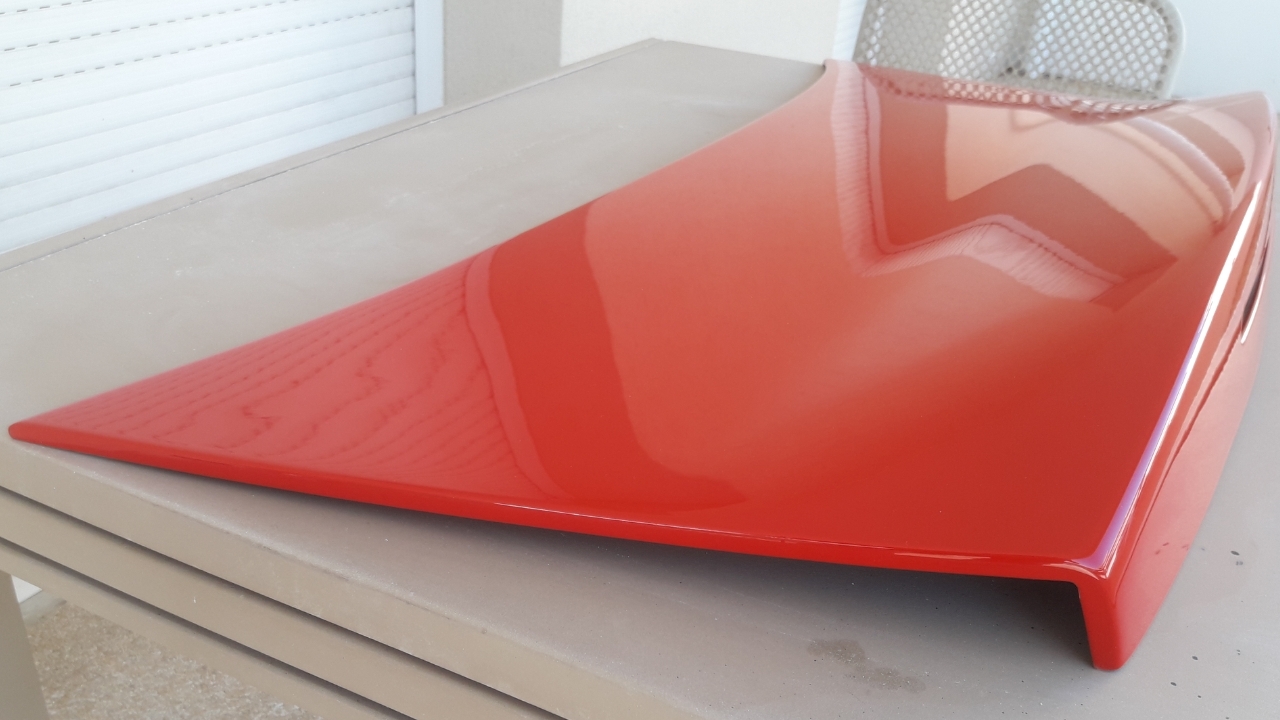

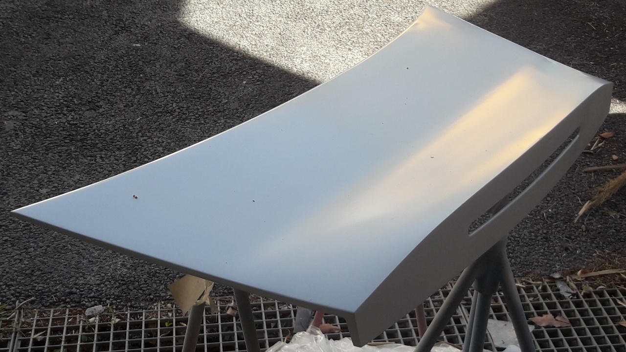

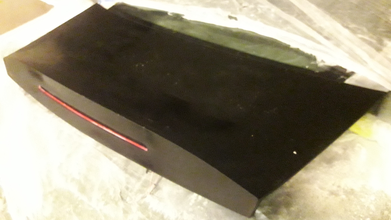

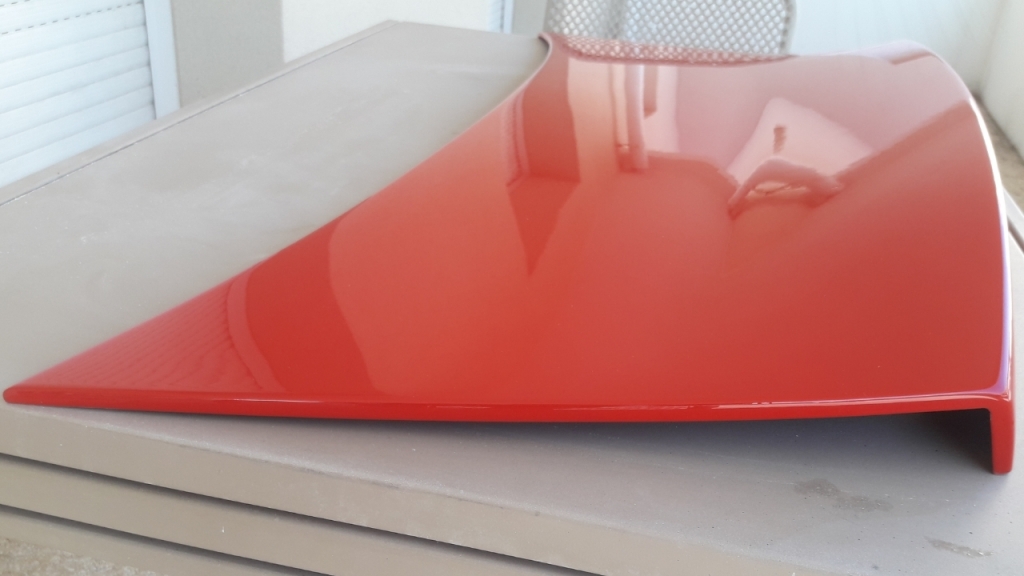

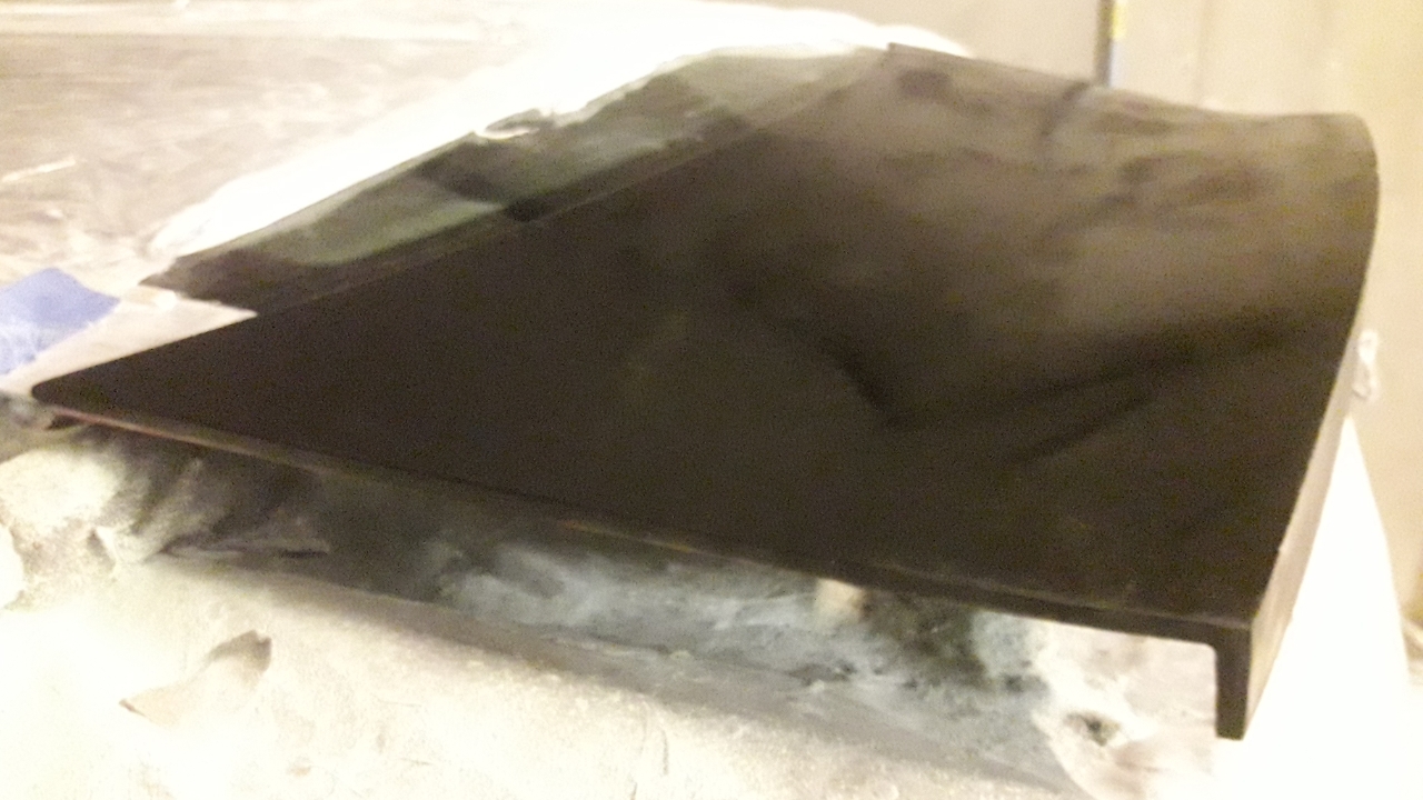

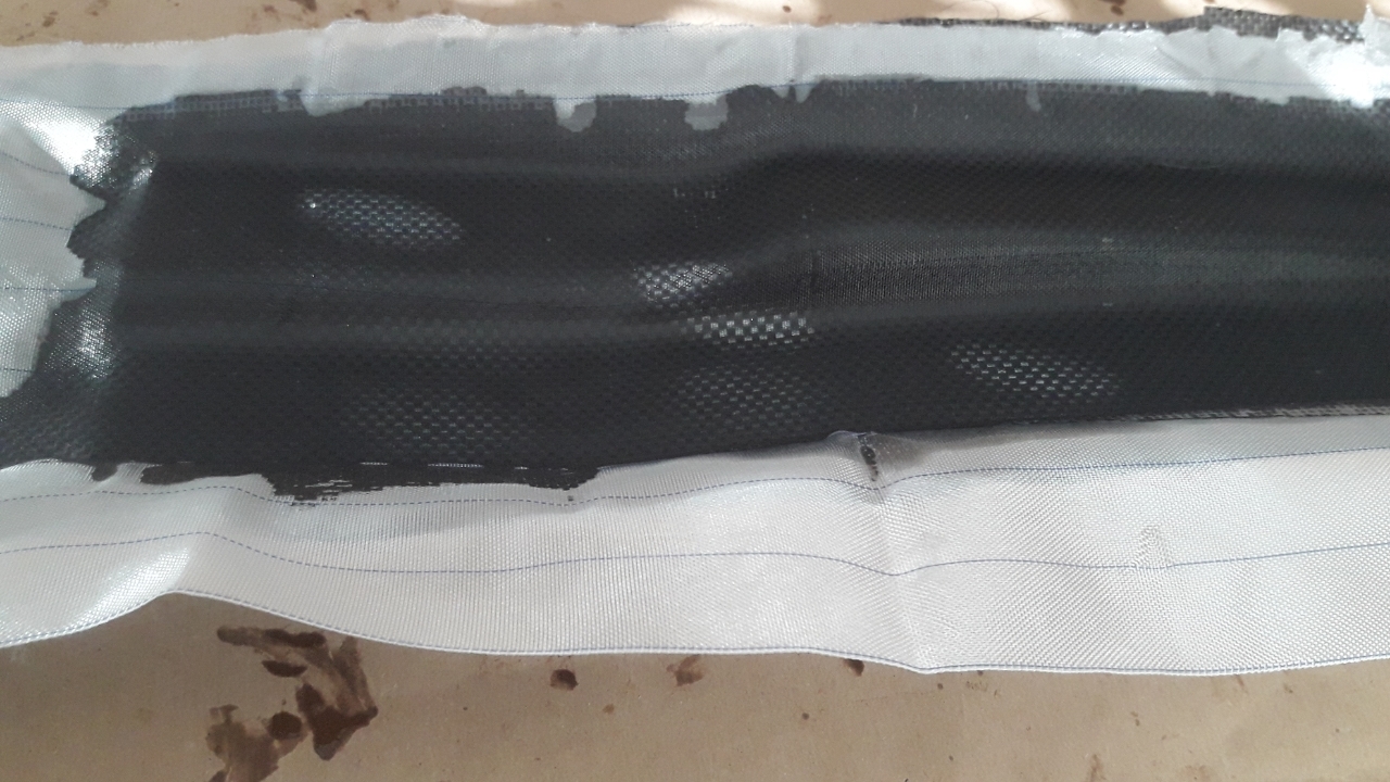

Voilà, plus qu'à poncer le témoins au 800 à l'eau et peinture.
fabrices

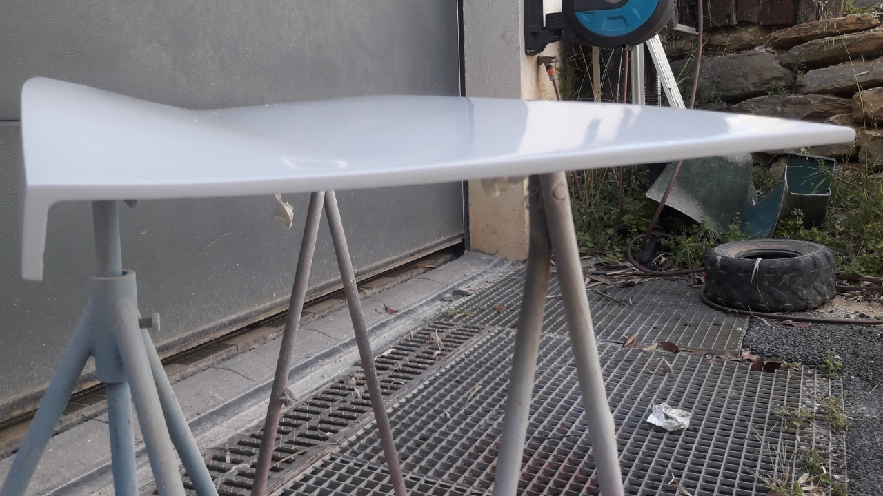

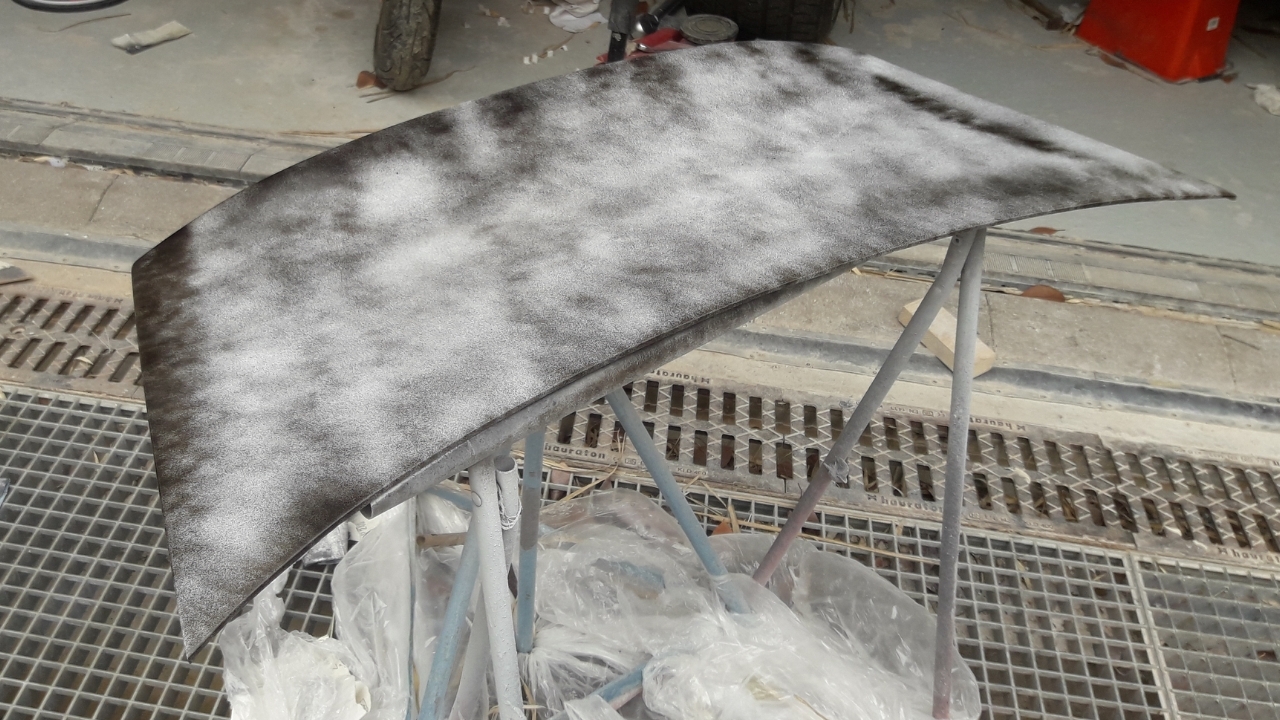

Avec son épaisseur de 1.38mm et le fait qu'il soit moulé directement sur le capot : il va comme un gant.
Mais faudra quand même jouer avec la gâche du capot arrière, pour atteindre la perfection.
Ce travail!!!!!!!
Un pièce unique en prime ! 😎👍👍

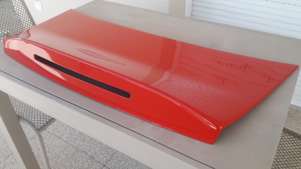

fabrices

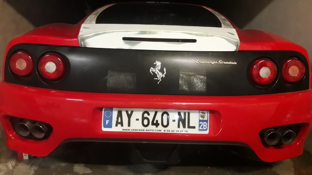

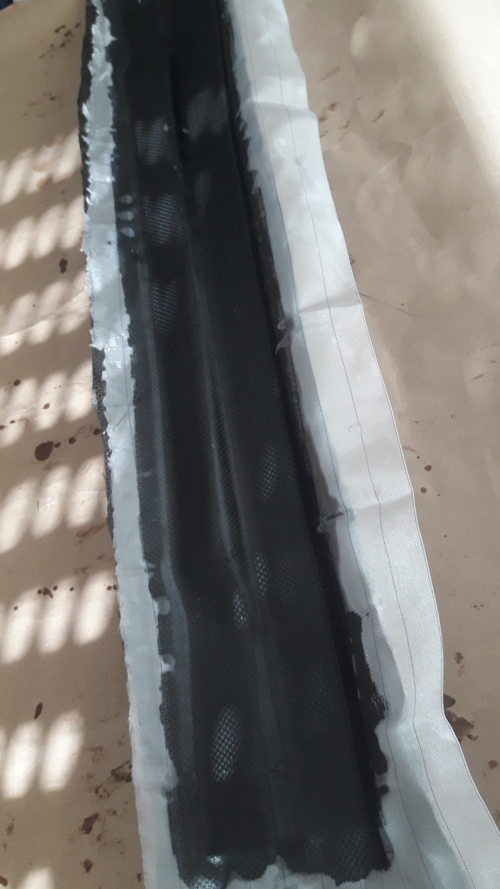

Capot fini... demain, on commande la colle...
fabrices

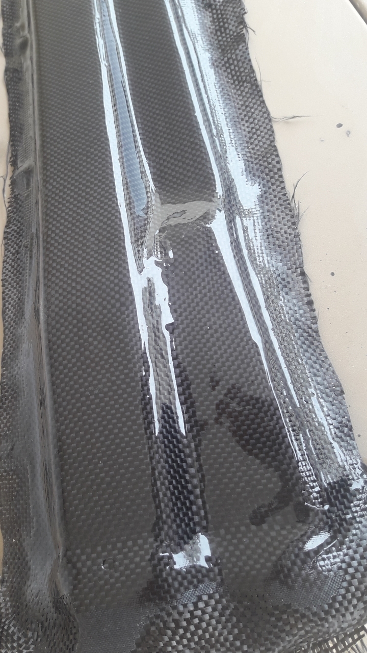

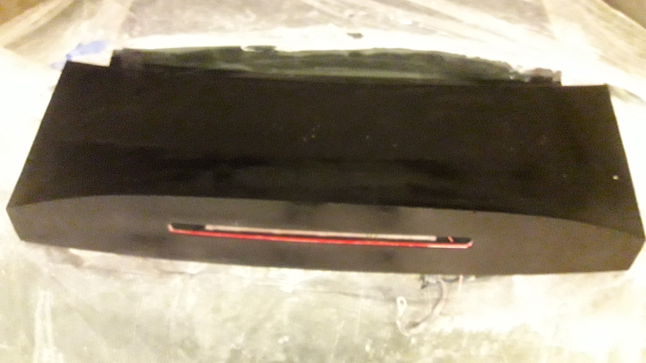

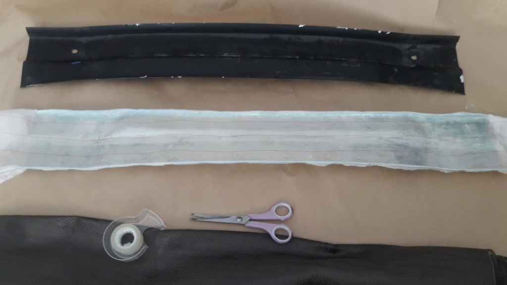

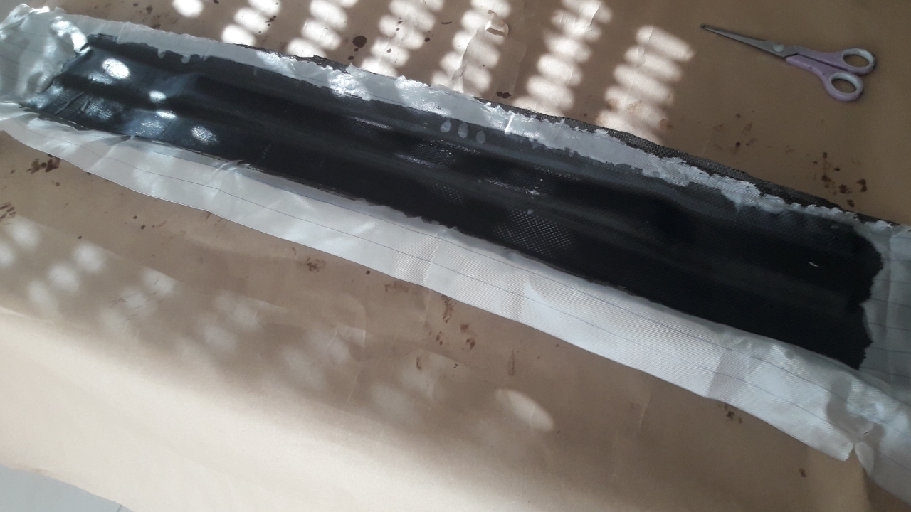

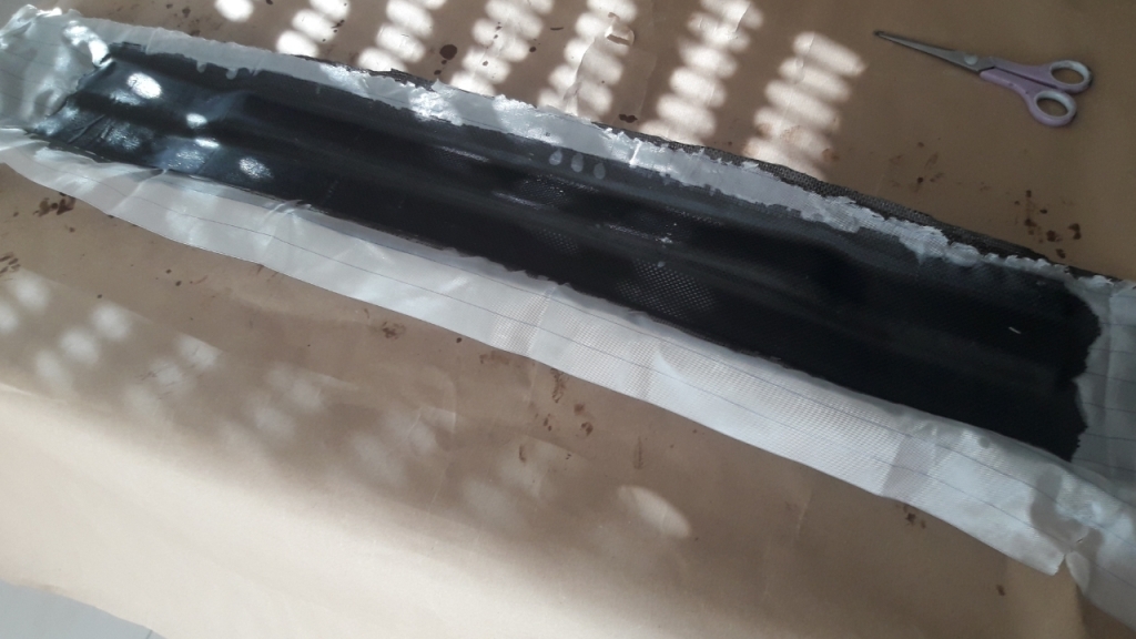

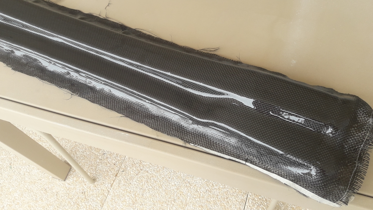

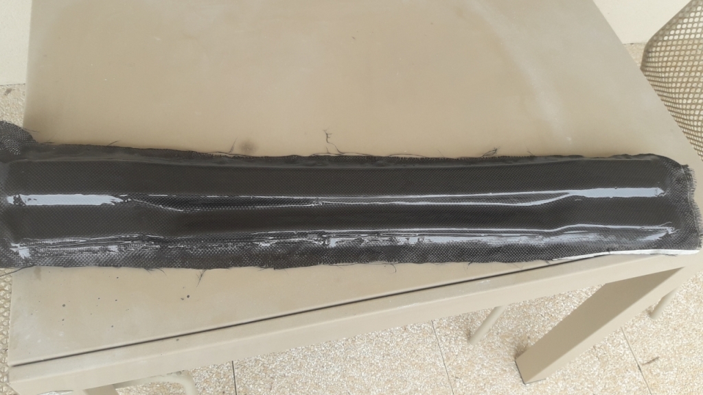

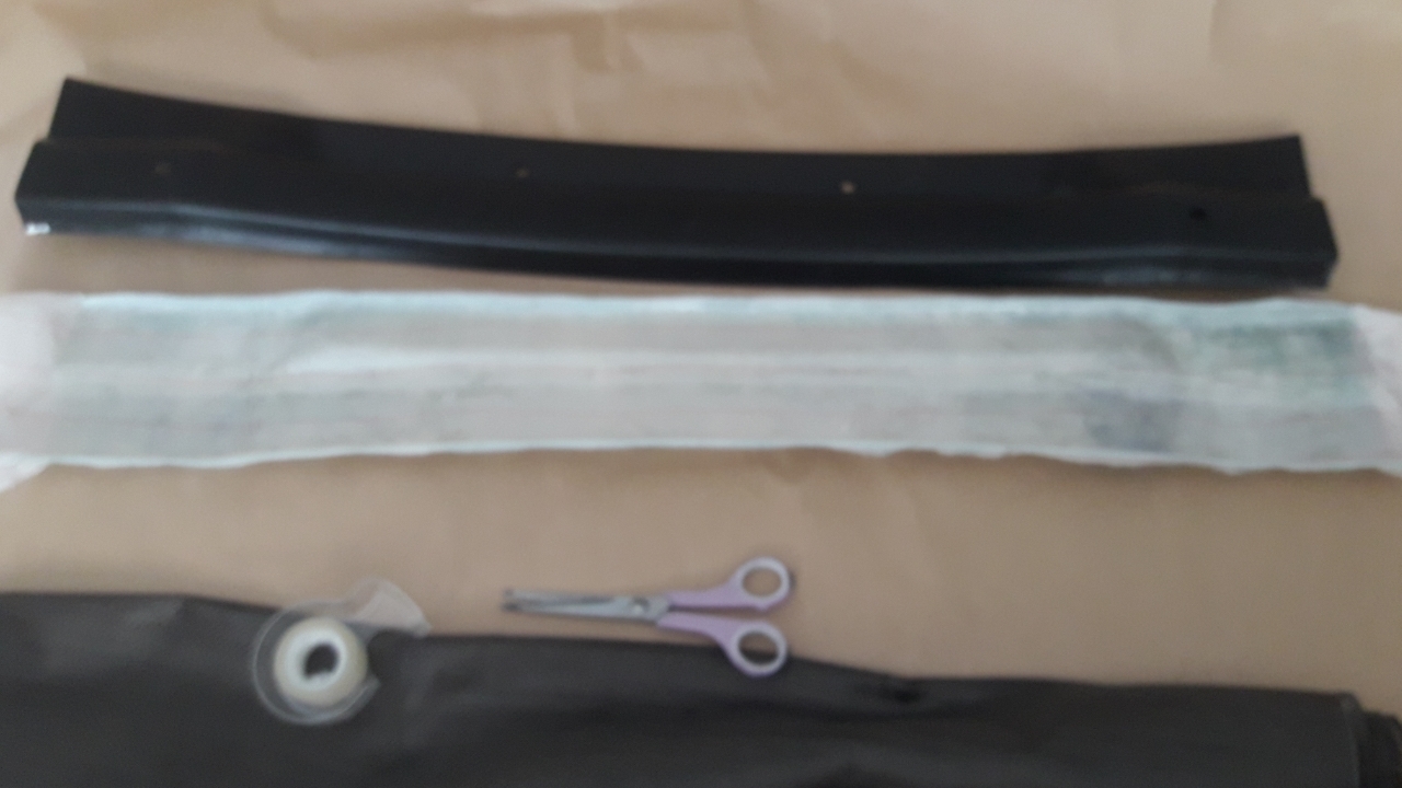

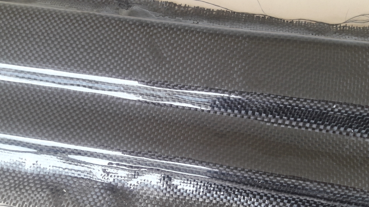

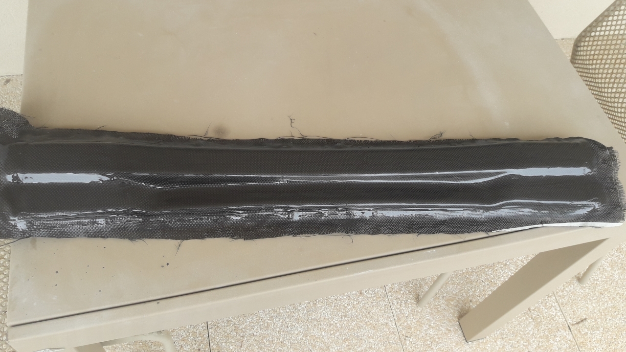

On y est... alors j'ai vite fait un moule pour fabriquer le cache boulon du hayon arrière en carbone. Demain, on demoule...

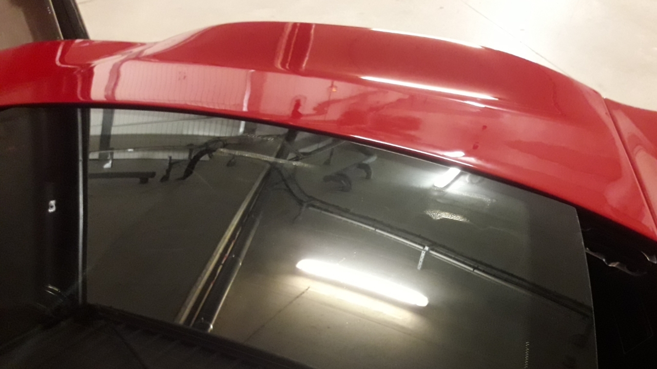

fabrices

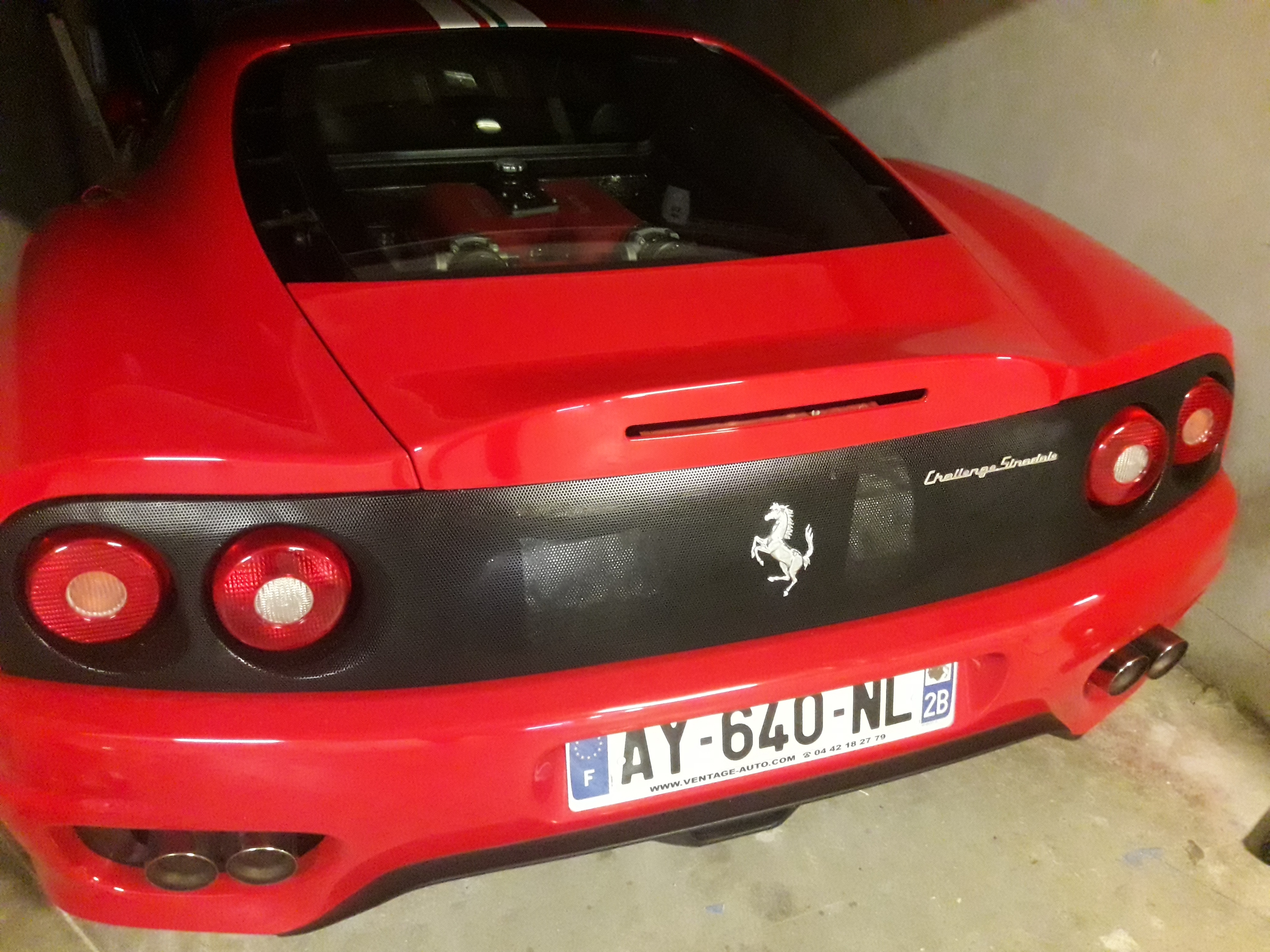

Juste posé, même pas collé, c'est déjà parfait!
AR69
Superbe 👏tu ferais pas une petite série 😚!!
Beaucoup de talent pour ce résultat, bravo 😎👍

Alors petit rectif les gars.
La fameuse colle de chez Renault a changé de référence et forcément le prix aussi. Donc, elle est passée de 57.07 euros à 173 euros, la cartouche. Une honte!!!!
Donc, pour tout ceux qui veulent coller des accessoires en carrosserie, voilà une colle équivalente pour 12 euros, que j'utilise régulièrement.
Ps : Attention, elle ne peut pas être peinte. Elle existe en noir, blanc, gris.
Enfin, on peut la peindre, mais bon, je garantie pas le résultat...🤣🤣
Modifié par fabrices
Merci pour l'info @fabrices 😎👍
C'est très différent du Sika ? Peut-être moins "mastic" ?
fabrices
il y a 18 minutes, tifosi101 a dit :
En fait, le sika n'est pas une colle structurale à la base, mais effectivement maintenant, on peut prendre du sika 4720 "Sika-power", à 60 euros la cartouche, qui reste tout à faire raisonnable en prix.
Toutefois au même titre que la colle Forch K126 ci-dessus, elle n'est pas destinée à être peinte.
Perso, ça ne me pose aucun problème car, j'ai fait un capot arrière avec des rabats, justement pour éviter tous risques de fissures.

nounou
Il y a 2 heures, fabrices a dit :
Une bonne Colle Pu fera largement le travail genre sika flex 11fc en plus une fois sèche on peut la peindre et ne nécessite pas de primaire comme la colle pare brise.

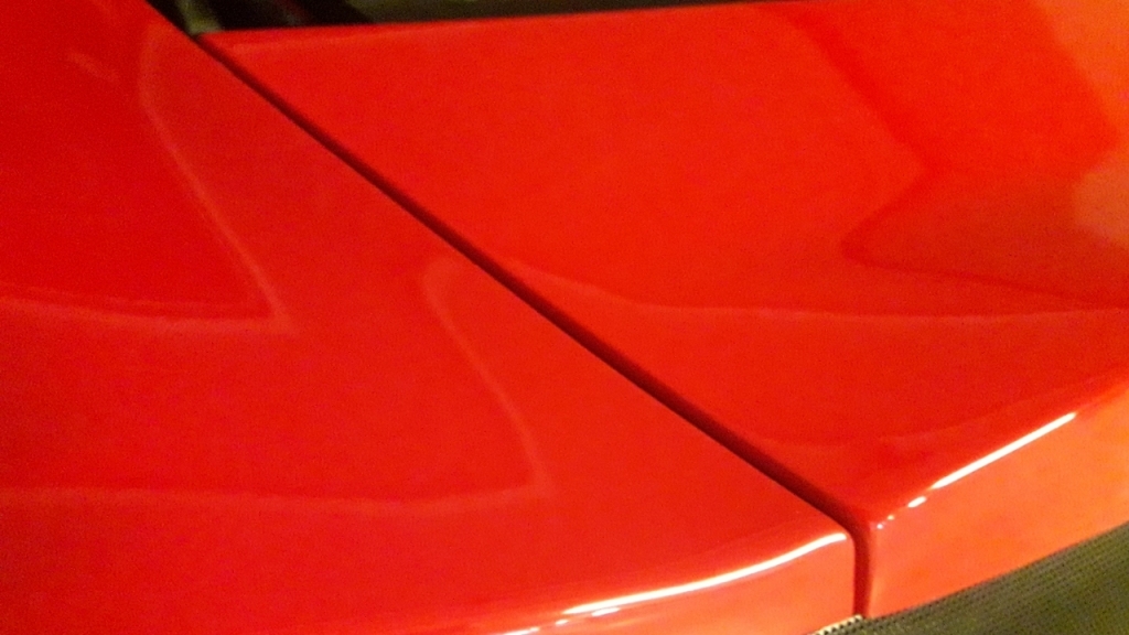

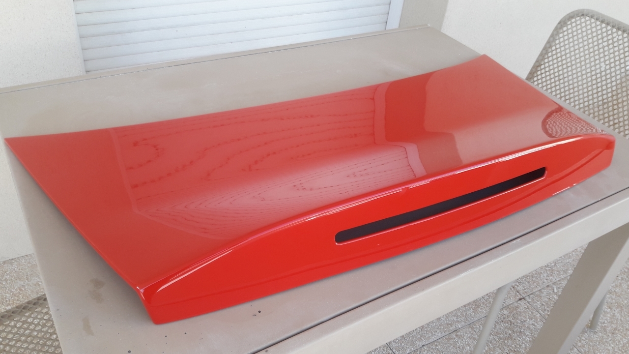

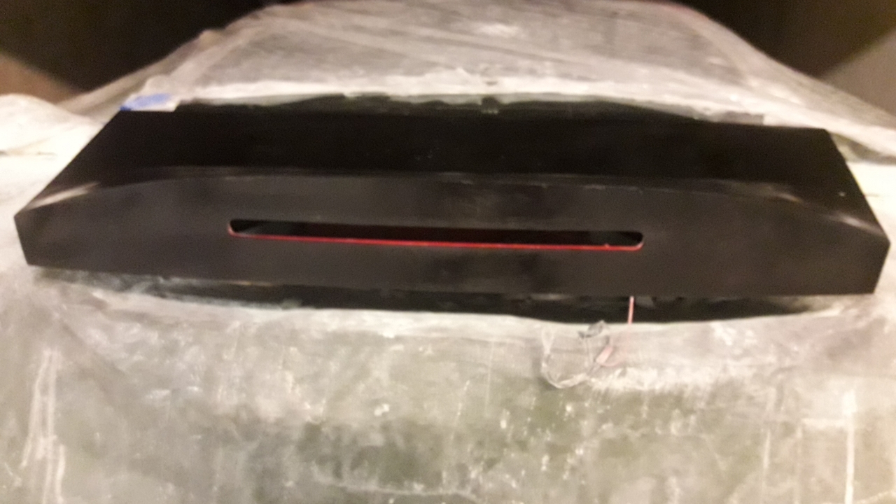

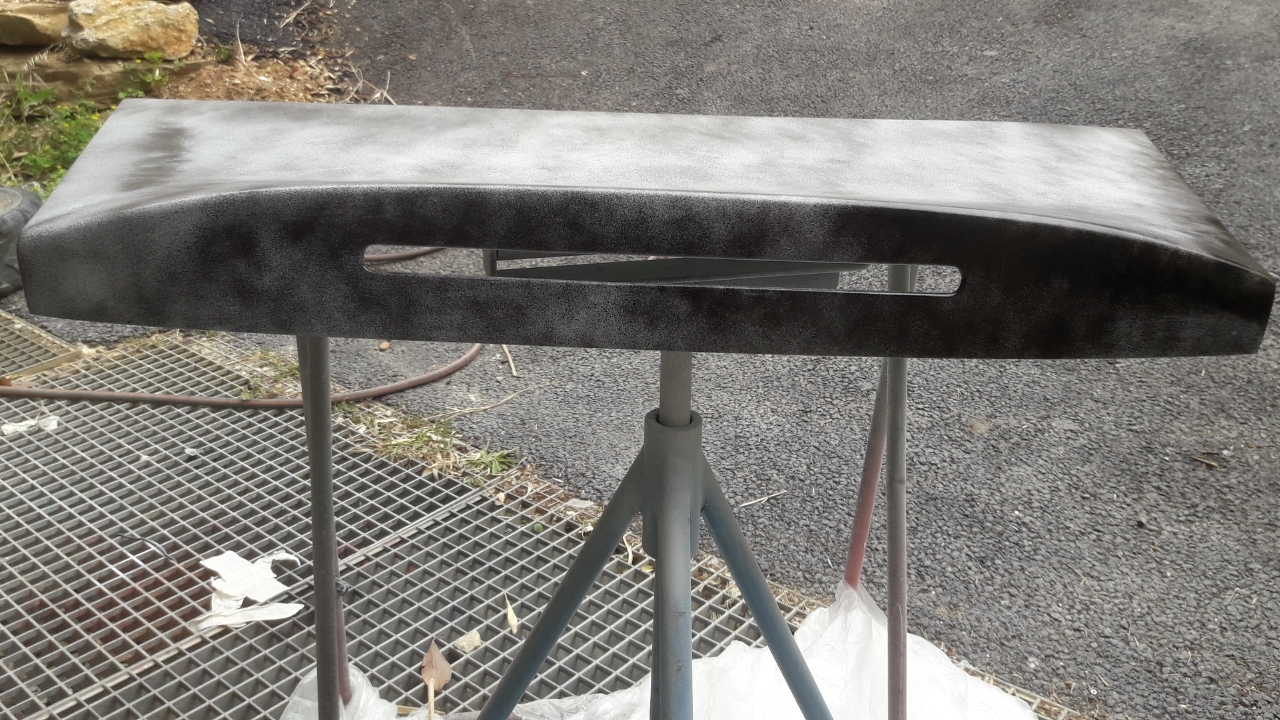

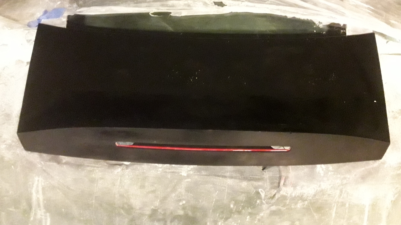

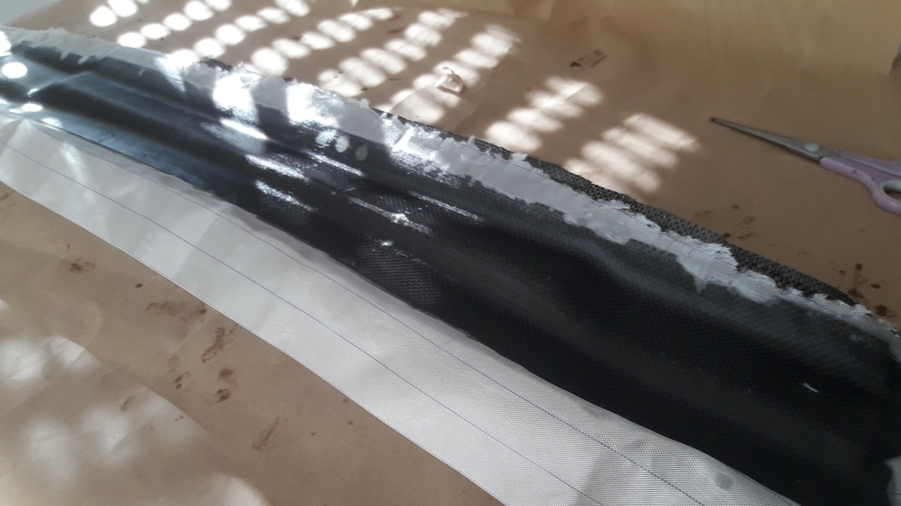

Voilà un bon ponçage, on décaisse...
Une bonne couche de vernis et on peut remonter le cache fixation hayon.
Admiratif 😍
Il y a 12 heures, fabrices a dit :
Ok merci pour les précisions.
Je pensais effectivement au Sika 11fc cité par @nounou
