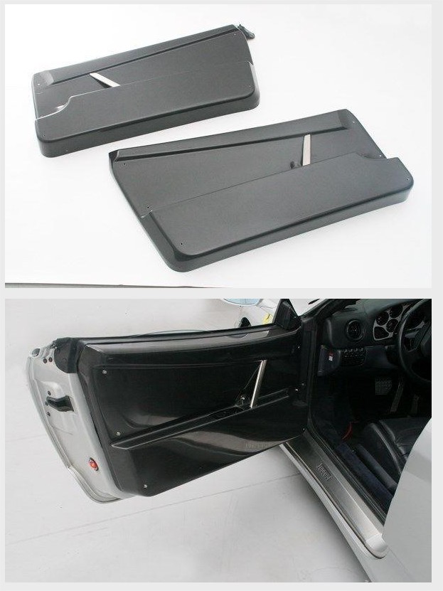

Oui effectivement j'avais vu....ils sont sympa...j'aime bien. Mais j'ai deja optė pour de panneaux de 360 challenge + baquets OMP WRC de 360 challenge . Quand les baquets seront finis, je monterais tout d'un coup. (Les baquets de 360 challenge sont en carbone mat avec une trame type sergė et je suis entrain de les recouvrir de carbone trame type taffetas, pour être en harmonie avec le reste des éléments qui sont déjà recouvert de carbone taffetas.

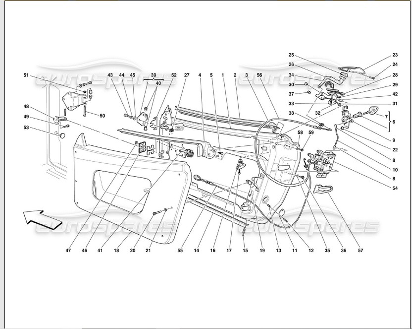

il y a 9 minutes, fabrices a dit :
et donc , tu aura une ouverture des portes par tirage du câble comme les challenge   ?  :o      light style  :lol:
ou t'a réussi a bricoler qq chose ?
5c4b462a2f187_Eurosparesaretheworldwidenumber1supplierofthecompleterangeofnewandusedFerrari360Challenge(2000)partsDoors-Fr.jpg.70644dc7ba1dc0eed3714279d09567e0.jpg
fabrices
Surtout pas...a la corde!!!! Au moins je me débarrasse de mes ouvertures pourries et toutes collantes.

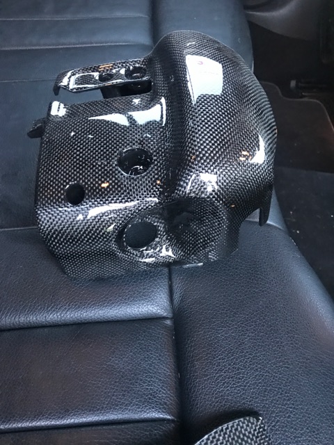

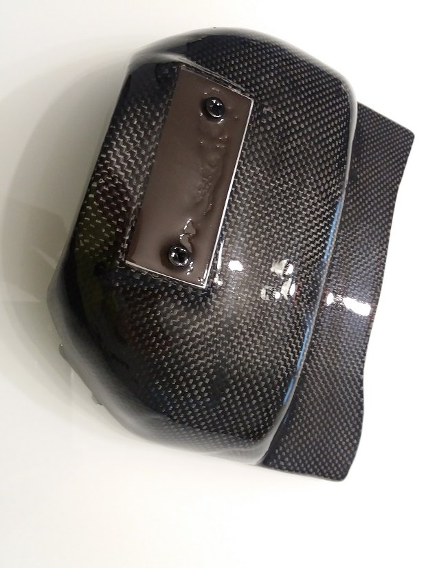

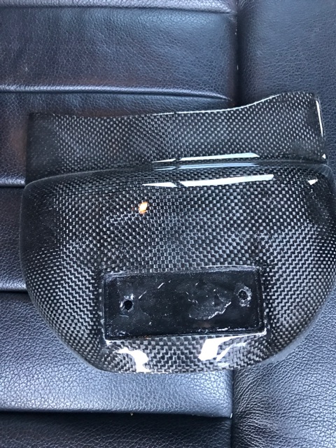

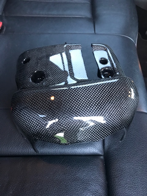

Reste plus qu'a poncer et vernir...Et surtout à faire la partie inférieure qui est dans un état pitoyable...
Smoki
Joli boulot :wub: félicitations !
revêtement en vrai carbone ou deeping ?
fabrices

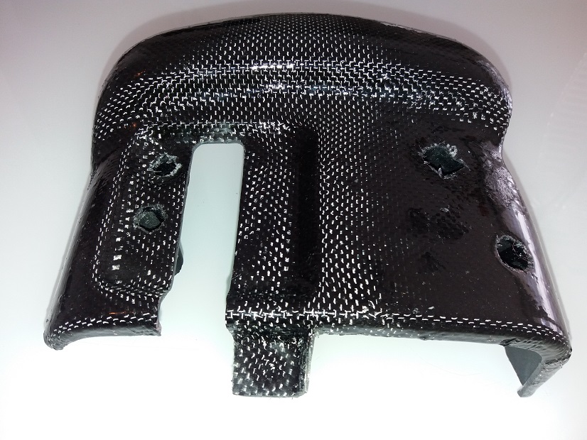

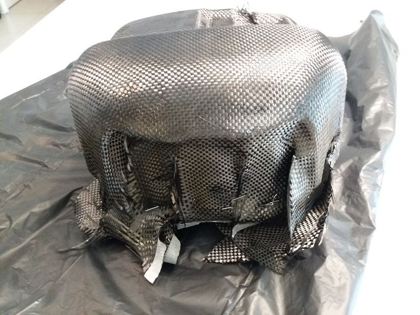

Non c'est du vrai carbone...L'hydro deeping fait beaucoup trop faux, même si tu teintes bien le vernis pour donner de la profondeur à la trame. En plus, j'ai entrepris le sauvetage des plastiques d'origine et le carbone est parfait pour couvrir tous les défauts, les parties collantes, traces de clés ou ongles....Avec le deeping, impossible car la pièce doit être parfaitement lisse avant le trempage.

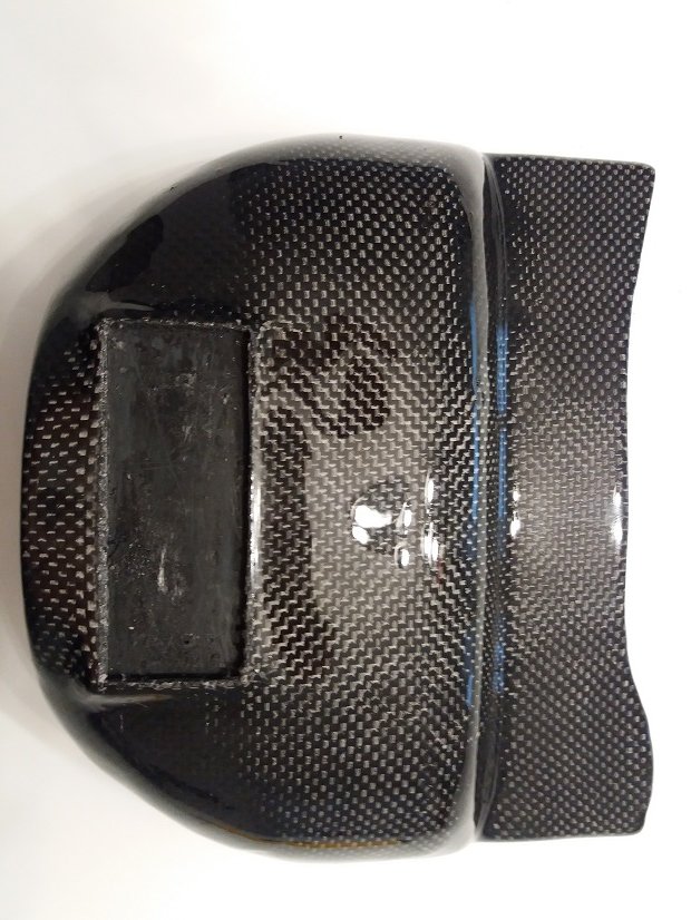

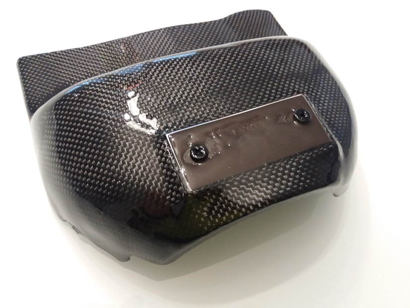

fabrices
20190202_105406.jpg.e5e6ad50097122f10aef46eadf8ac4a3.jpg20190202_105412.jpg.eeb711c936272c889977cb85482f0599.jpg
Modifié par fabrices

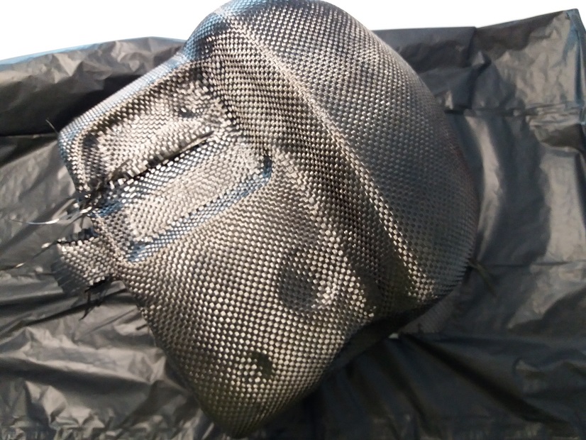

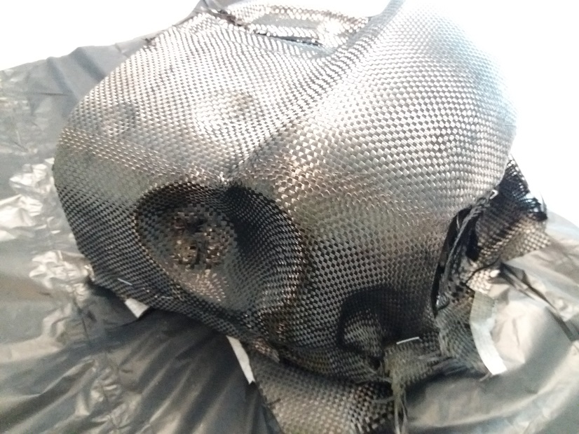

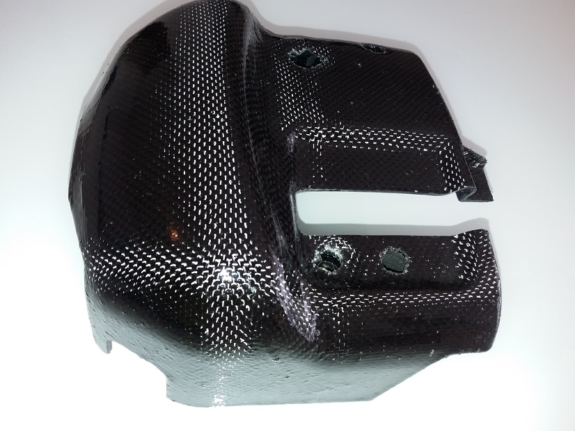

fabrices
Le ‎03‎/‎03‎/‎2018 à 17:42, fabrices a dit :
5c57b2c40e485_sans-titre-Copie.png.5b928318a6e493e64231b32e7706f166.png20180228_171516.jpg.f71b9fddfd33e496e4245bb526a1eec0.jpg

fabrices
Il me reste plus que la console centrale et ce sera fini...Cet été plus de soucis avec les plastiques qui suintent et qui collent....
