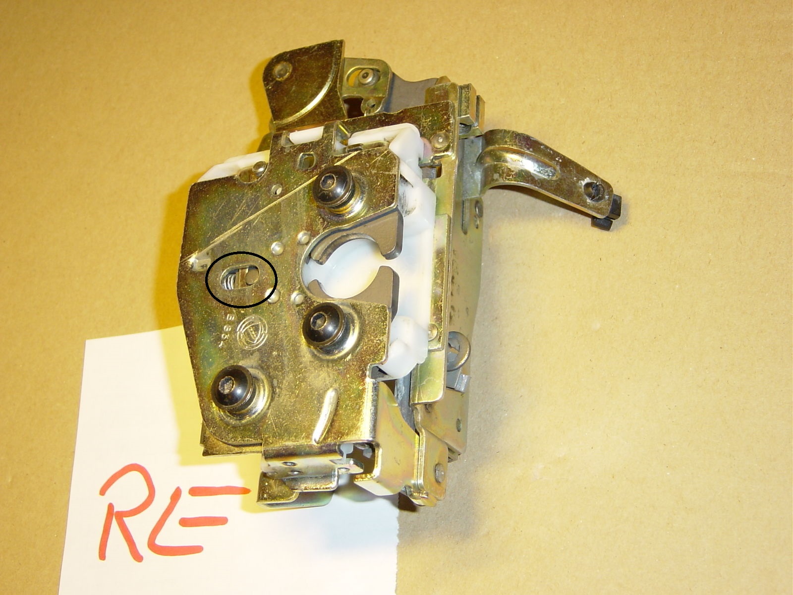

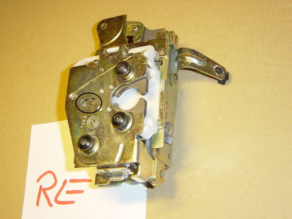

je pense que mon pb vient de cet axe (entouré en noir) qui ne se déplace plus lorsque je déverrouille la porte.
et je ne sais pas comment pouvoir agir dessus, serrure fixée sur la porte.

Au cas où, si tu ne peux pas débloquer ton bloc serrure une fois démonté :
http://www.prosport-ferrari.com/used/355-27/rh-door-lock.html
Il faut vérifier la référence car porte droite mais site rosbeef donc ça peut vouloir dire porte conducteur...
Bon courage.
