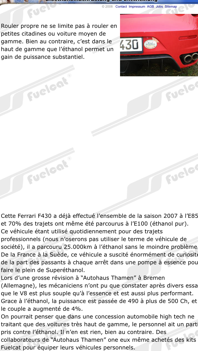

http://www.fuelcat.de/reglementation-etdeveloppements/ferrari-ethanol.html
sujet un peu tabou en France, pourtant outre-Atlantique cela se fait énormément depuis des années sur des V6 , V8 et même les V12, (ferrari, Lambo, corvette, Porsche...)  si ça avait cassé des moteurs ça se saurait...
alors pourquoi en Europe sommes-nous Si réfractaire avec cette énergie propre, et peu couteuse. E85 coute  0,55cts a 0,80cts le litre en station...
il paraît que d'ailleurs on gagne en puissance et on a meilleur rendement au nivau du couple.
lire sujet.

J ai lu ton lien, ca fait réfléchir.

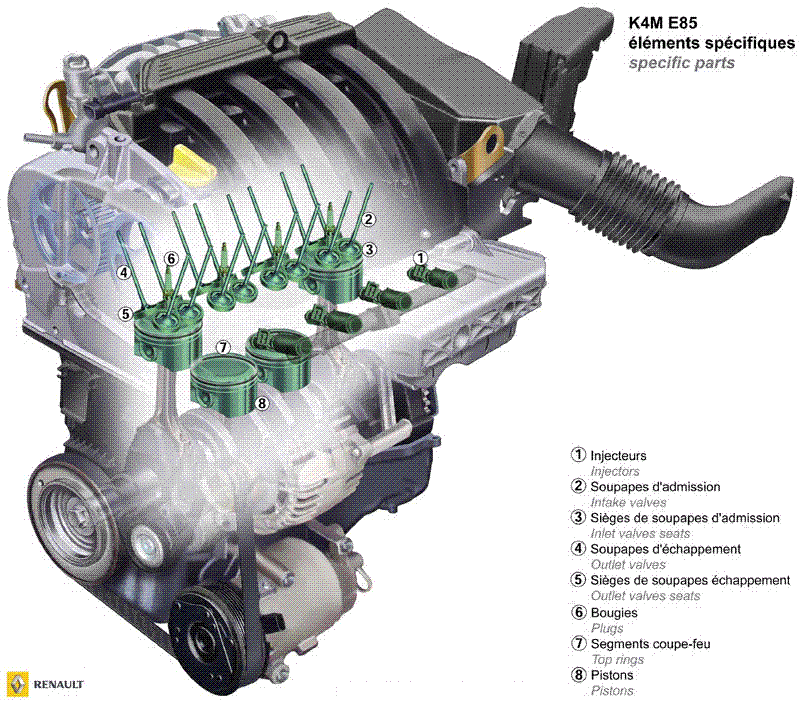

Voici un exemple de ce qu'implique une adaptation E85:
Bien sûr que cela marchera. Mais combien de temps ? Parce que 25.000km, ce n'est rien. Que se passera t-il à 100.000 ou 150.000 ?
