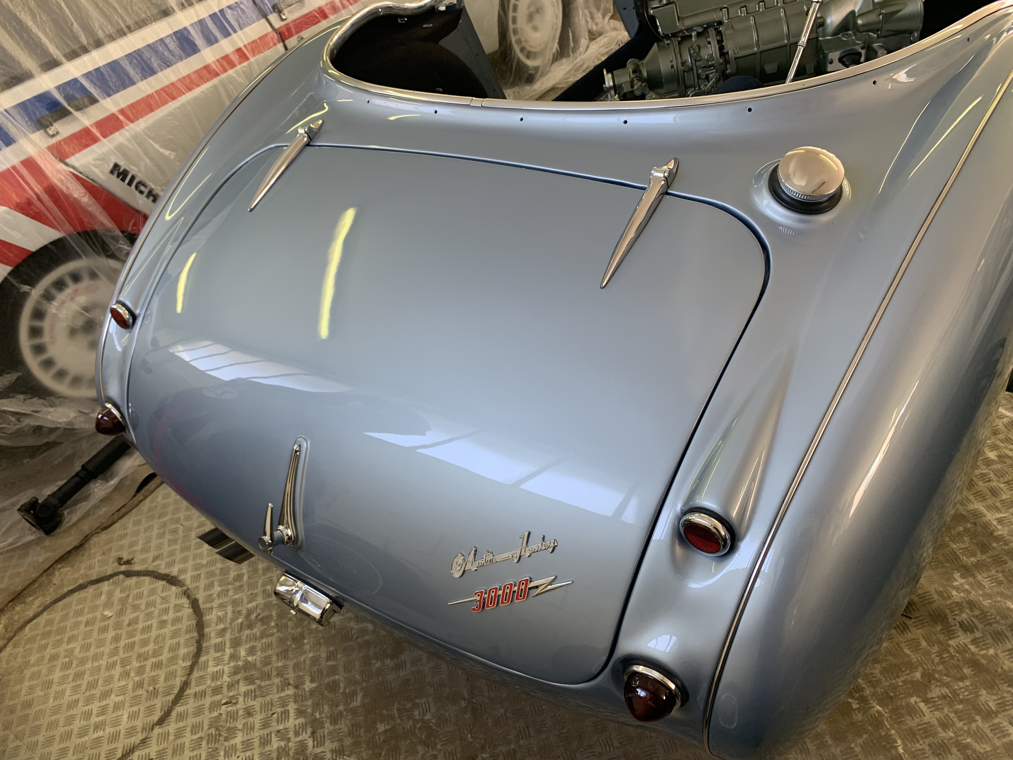

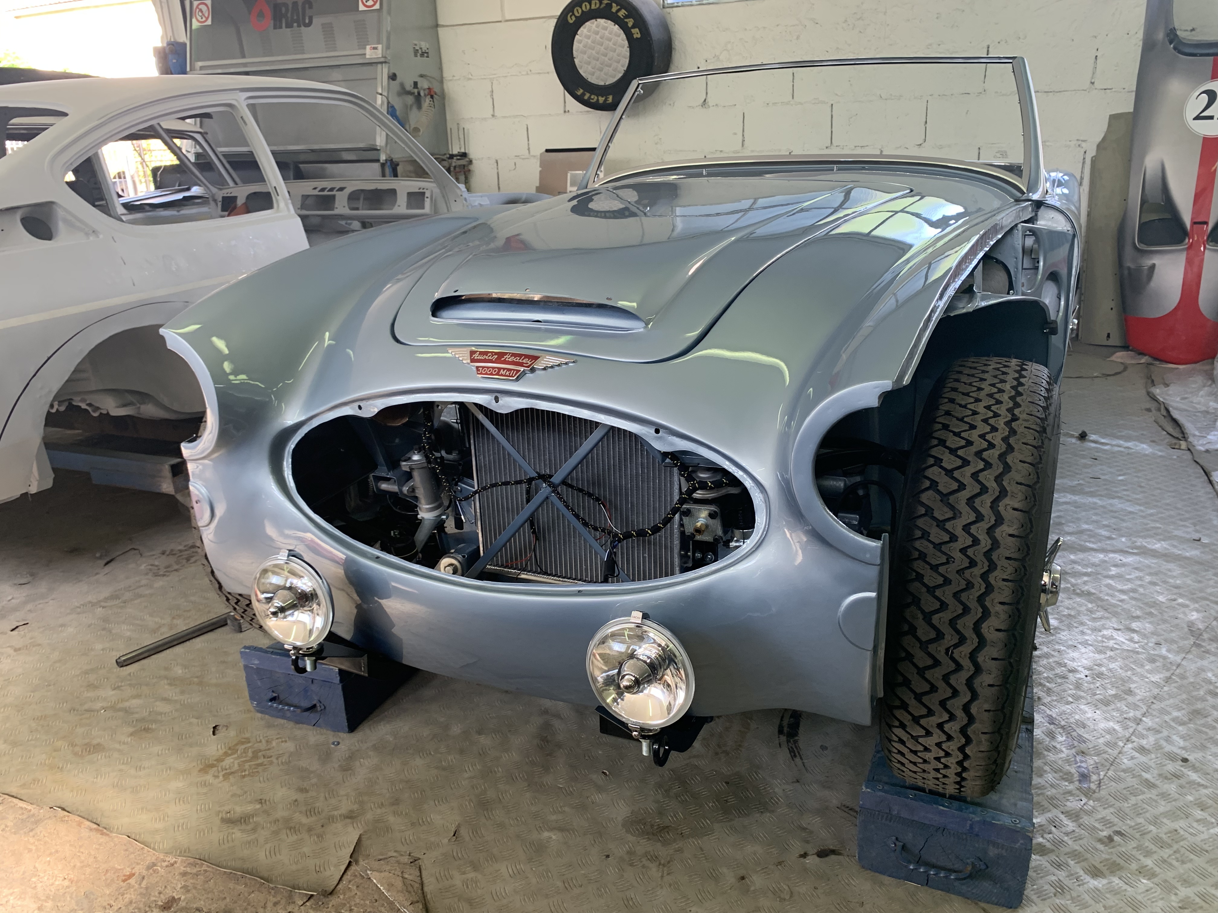

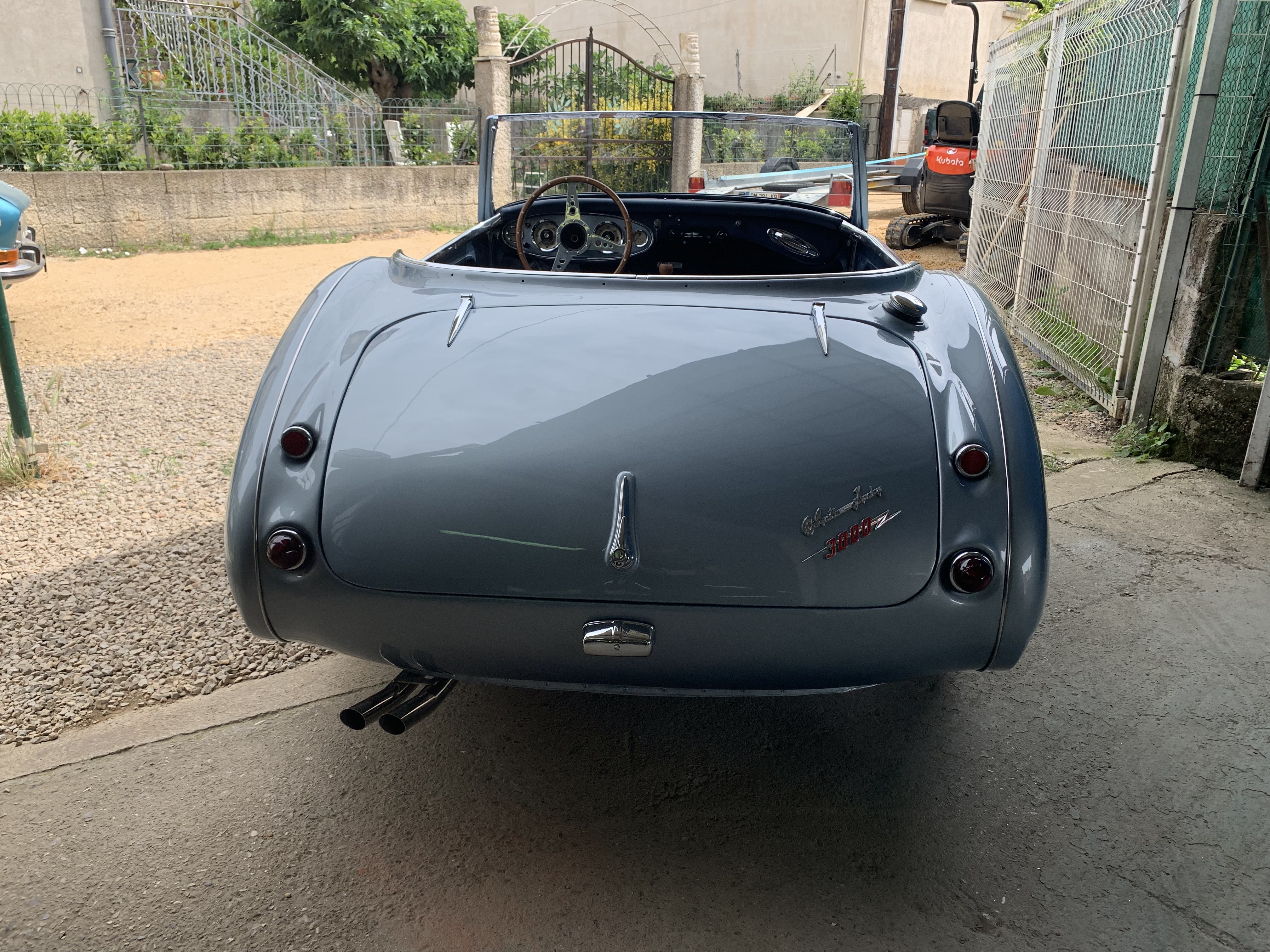

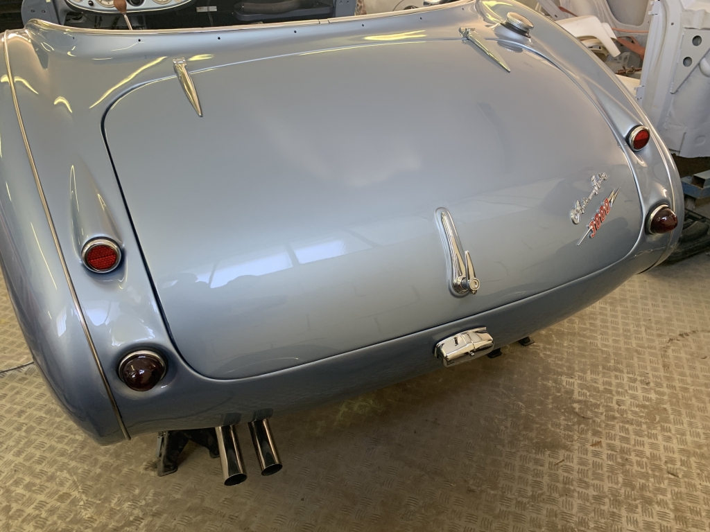

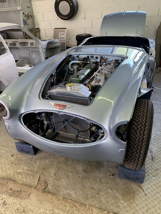

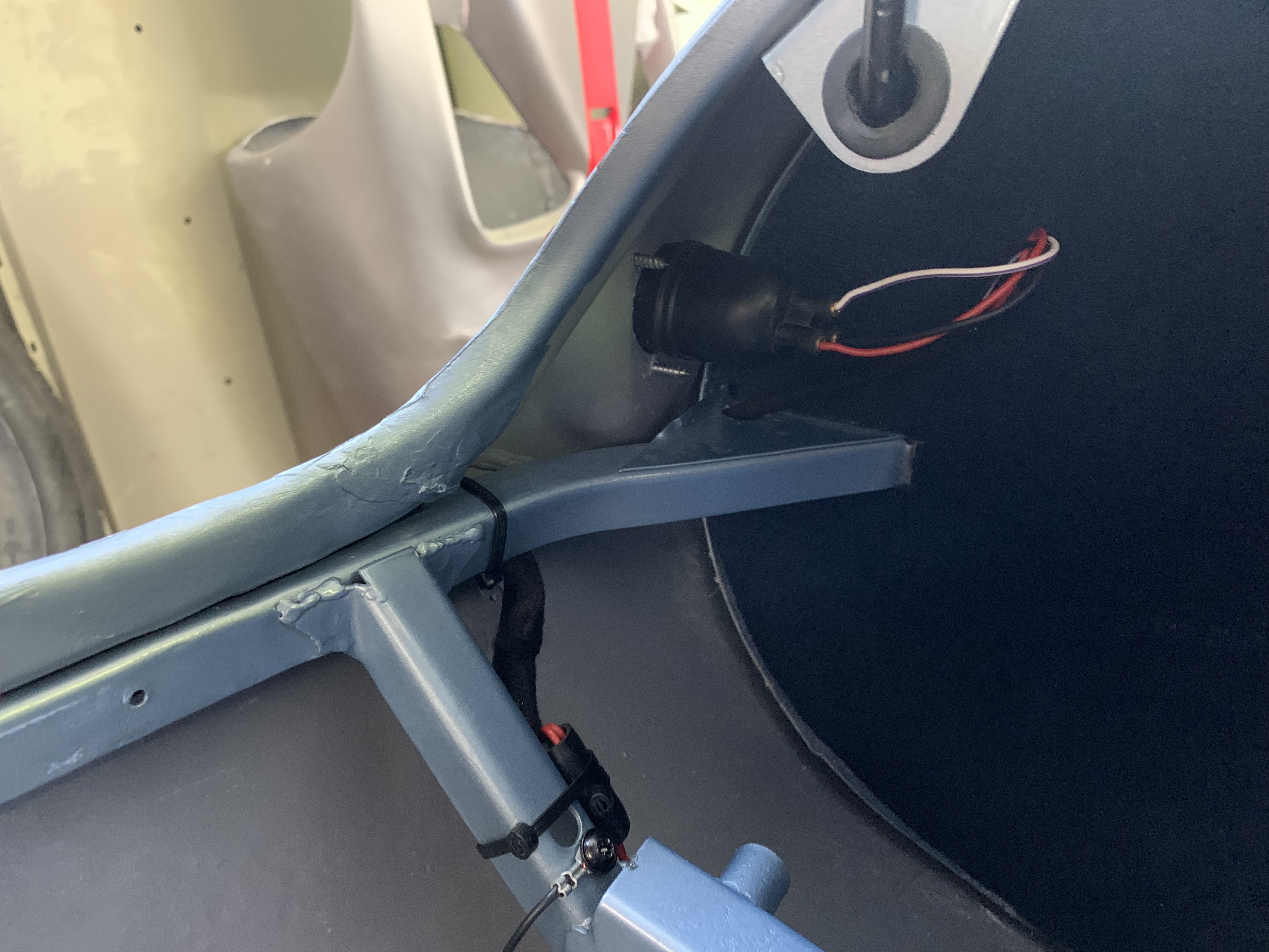

Là ça prend vraiment forme.
l’arrière est fini.
pas de PC , pas même de butoir.
j’ai choisi de garder la sportivité et aussi de préserver la ligne sublime de l’arrière sans rien y ajouter.

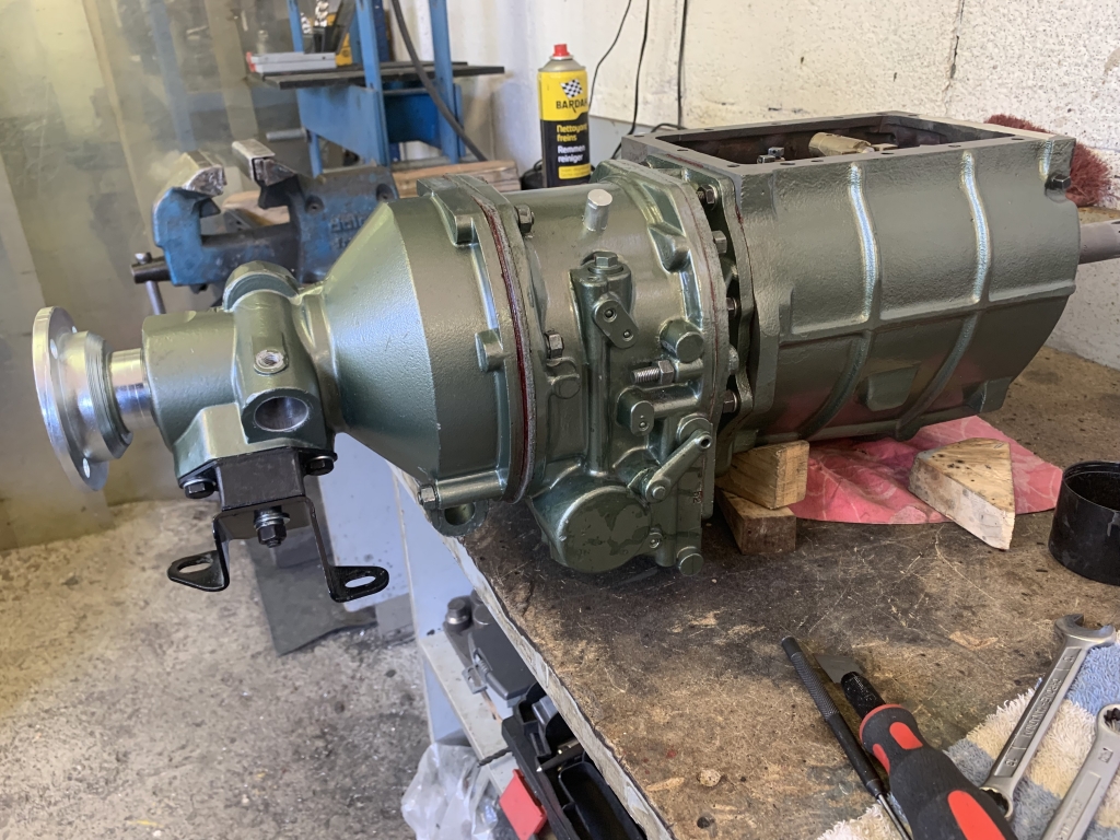

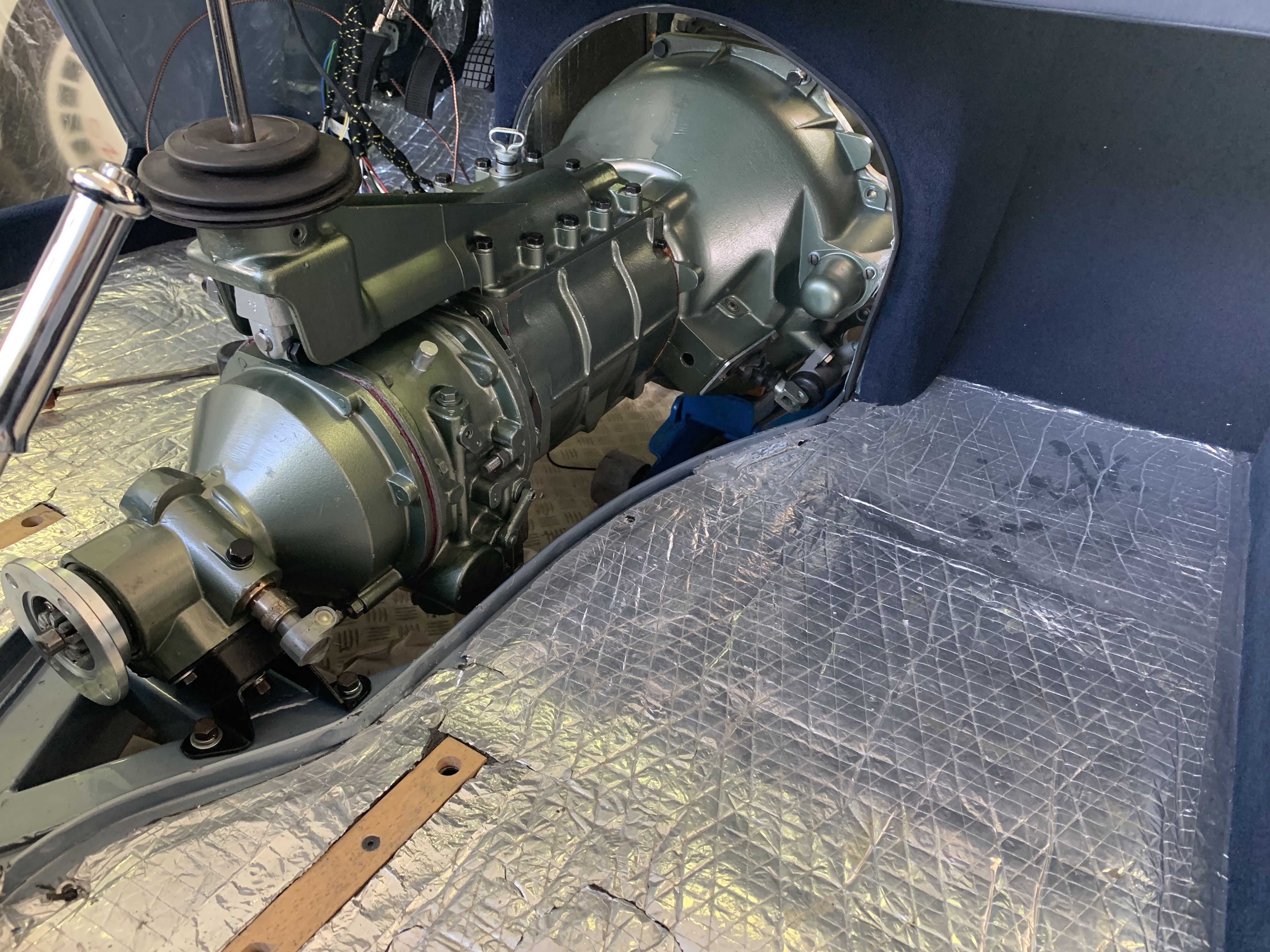

Si j'ai bien interprété les photos, l'arbre de transmission aux roues arrières traverse l'habitacle. Peu commun.
Mika 348
il y a 17 minutes, Rosso Scuderia a dit :
Oui.
L’arbre passe dans le tunnel central vers le pont arrière qui est situé juste sous les 2 petites assises.
cette boîte de vitesse est dissipatrice de beaucoup de chaleur dans l’habitacle d’origine.
on a fait un gros travail sur l’isolation interne du tunnel espérant que cela puisse atténuer le phénomène.
je verrai à l’usage si ça porte ses fruits.
il y a une heure, Rosso Scuderia a dit :
Très courant oui, regardes les BMW (le réservoir se retrouve en deux partie... l'arbre passant au milieu) et beaucoup d'autres 😉
Mieux, sur toutes les autos de type transaxle, la boite étant derrière l'arbre de transmission tourne au même régime que le moteur !!!
