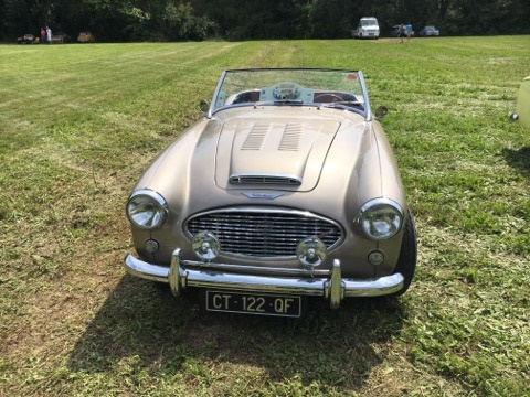

Cousin Hube
Bonjour Mika.
Un peu vexatoire de les appeler "Austin". C'est une autre marque.
Concernant les capots moteur avec ouïes, ils étaient montés sur les rares 100 M (et 100 S), et jamais sur les 3000 à ma connaissance.
Mon auto est équipée d'un ventilateur surdimensionné par rapport a l'origine, provenant d'une Citroën CX (de mémoire).
Mika 348
il y a 58 minutes, Cousin Hube a dit :
Bonjour Mika.
Intéressant ce que tu dis. Je me demandais si ce n'était pas de la même famille. Apparement non. Merci pour l'info sur le capot. J'ai finalement validé le capot d'origine. Aprés aerogommage j'ai été étonné de voir que le bloc arrière était en Alu et pas en acier.

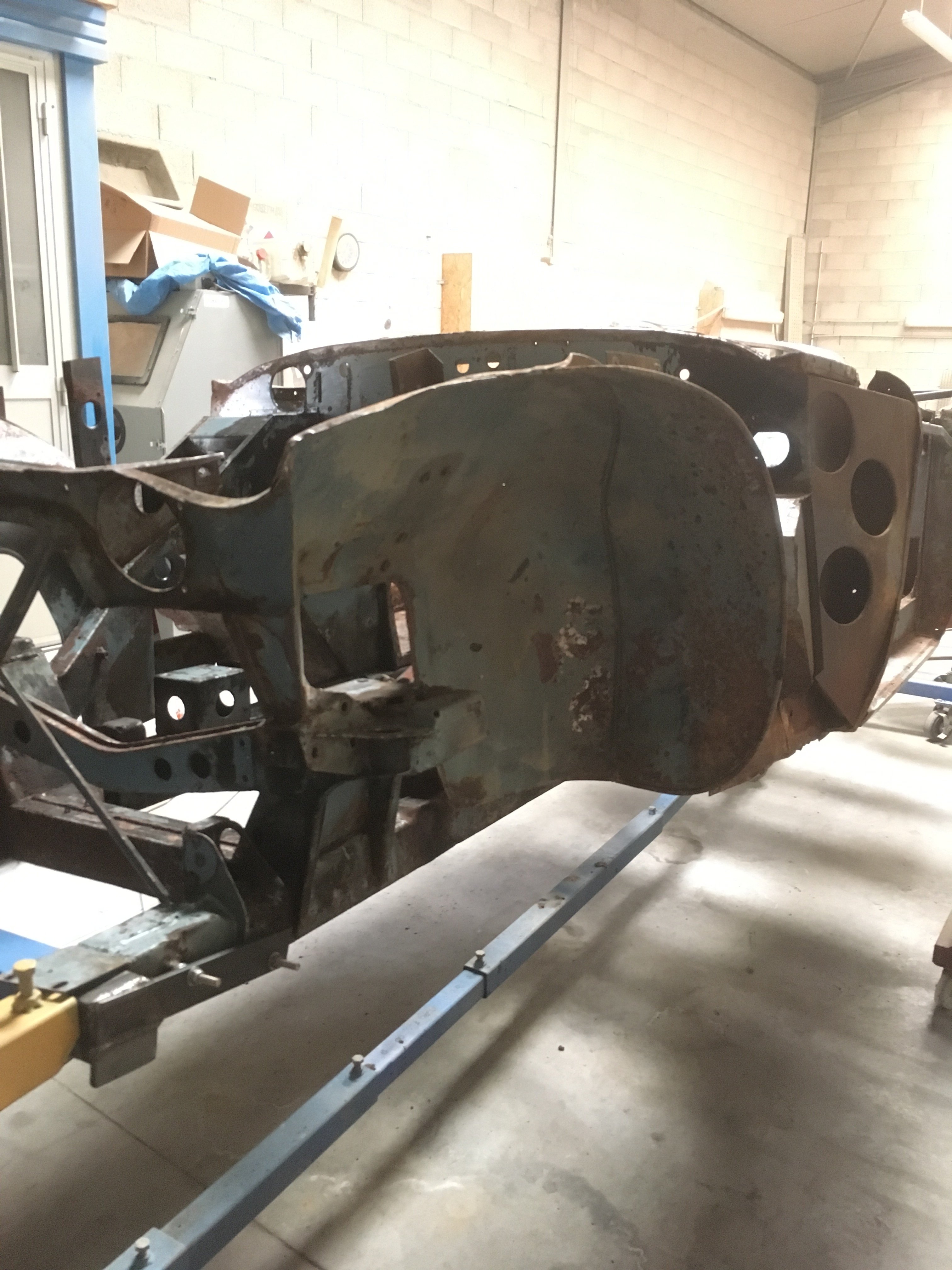

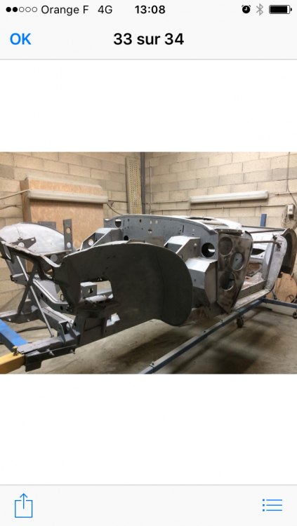

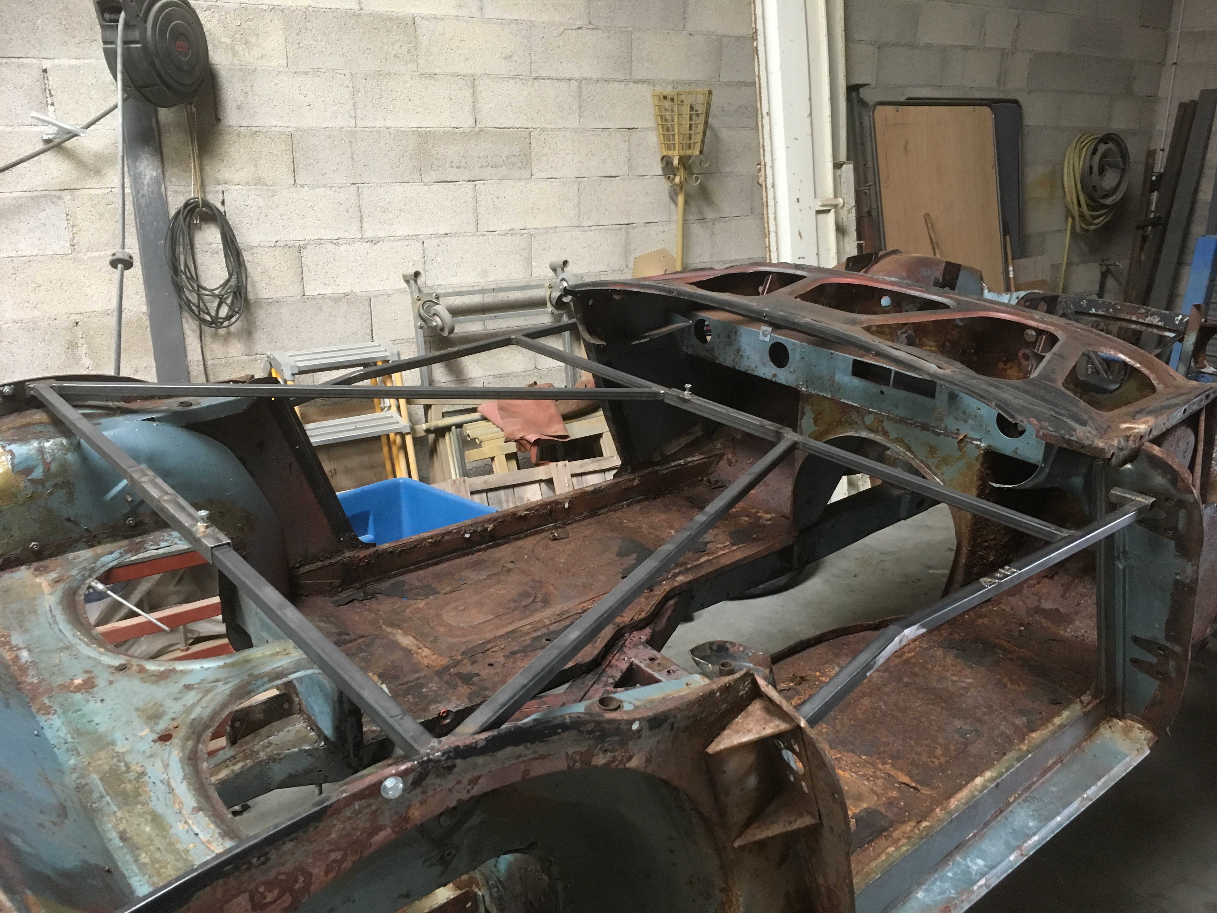

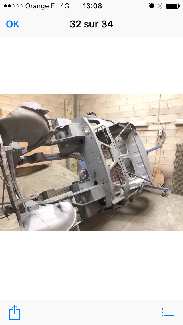

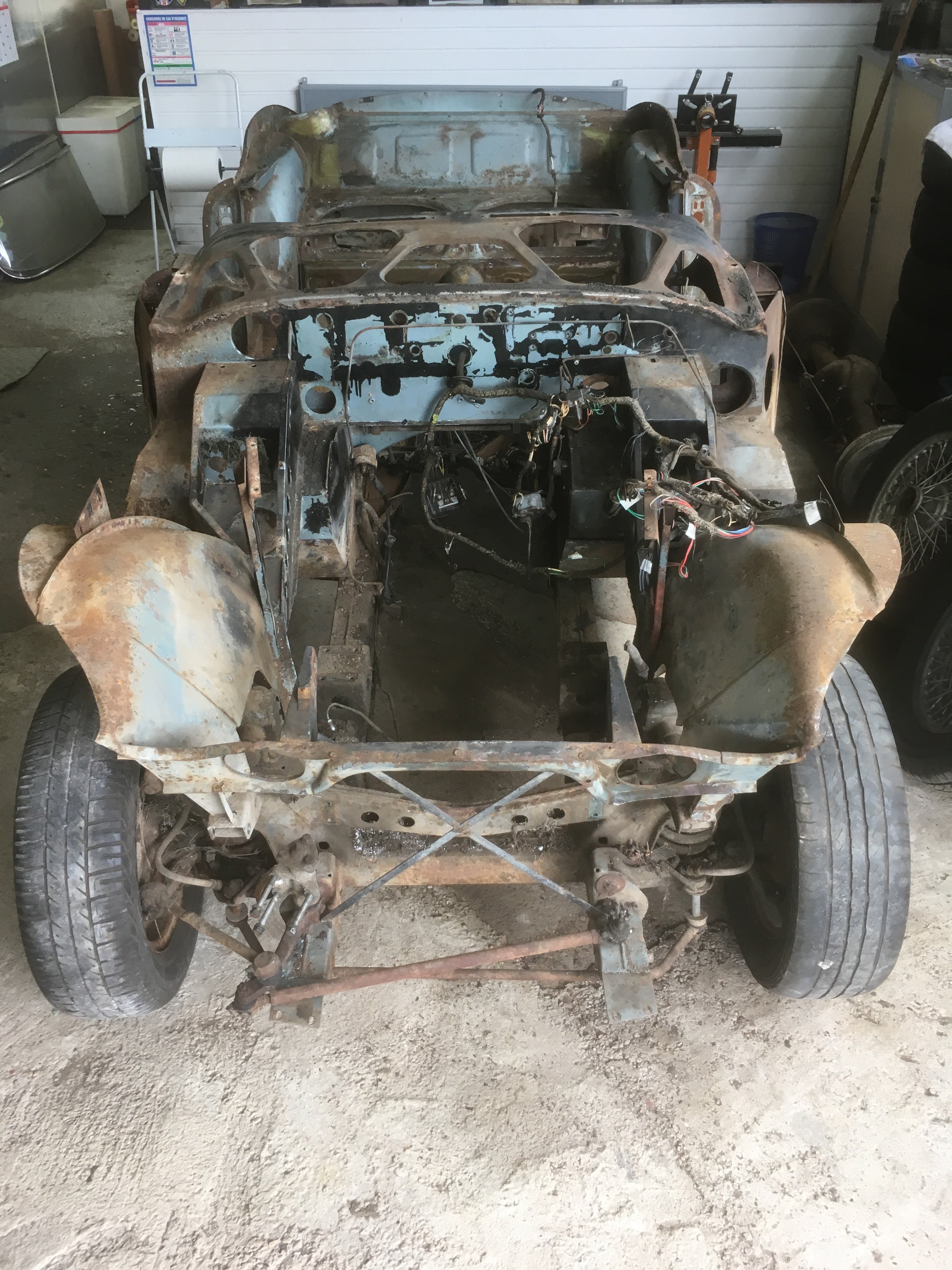

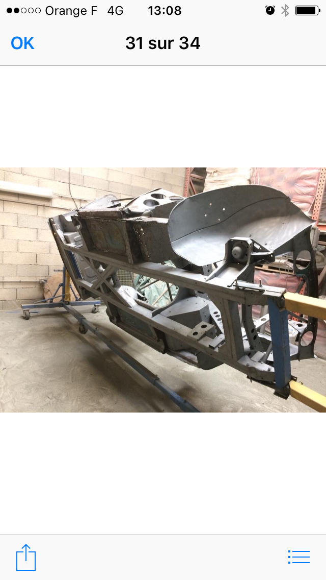

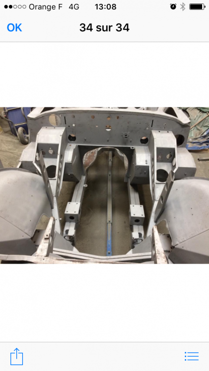

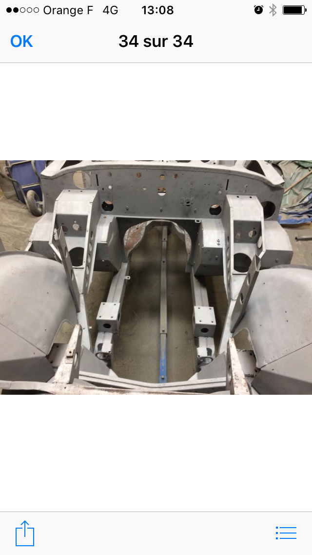

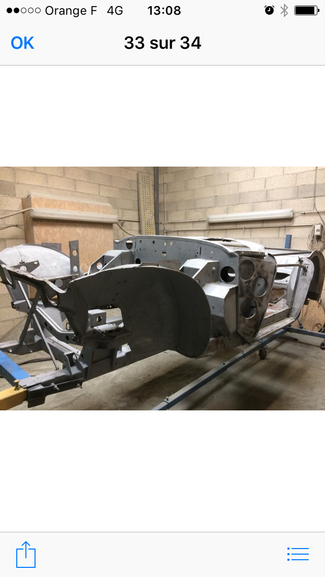

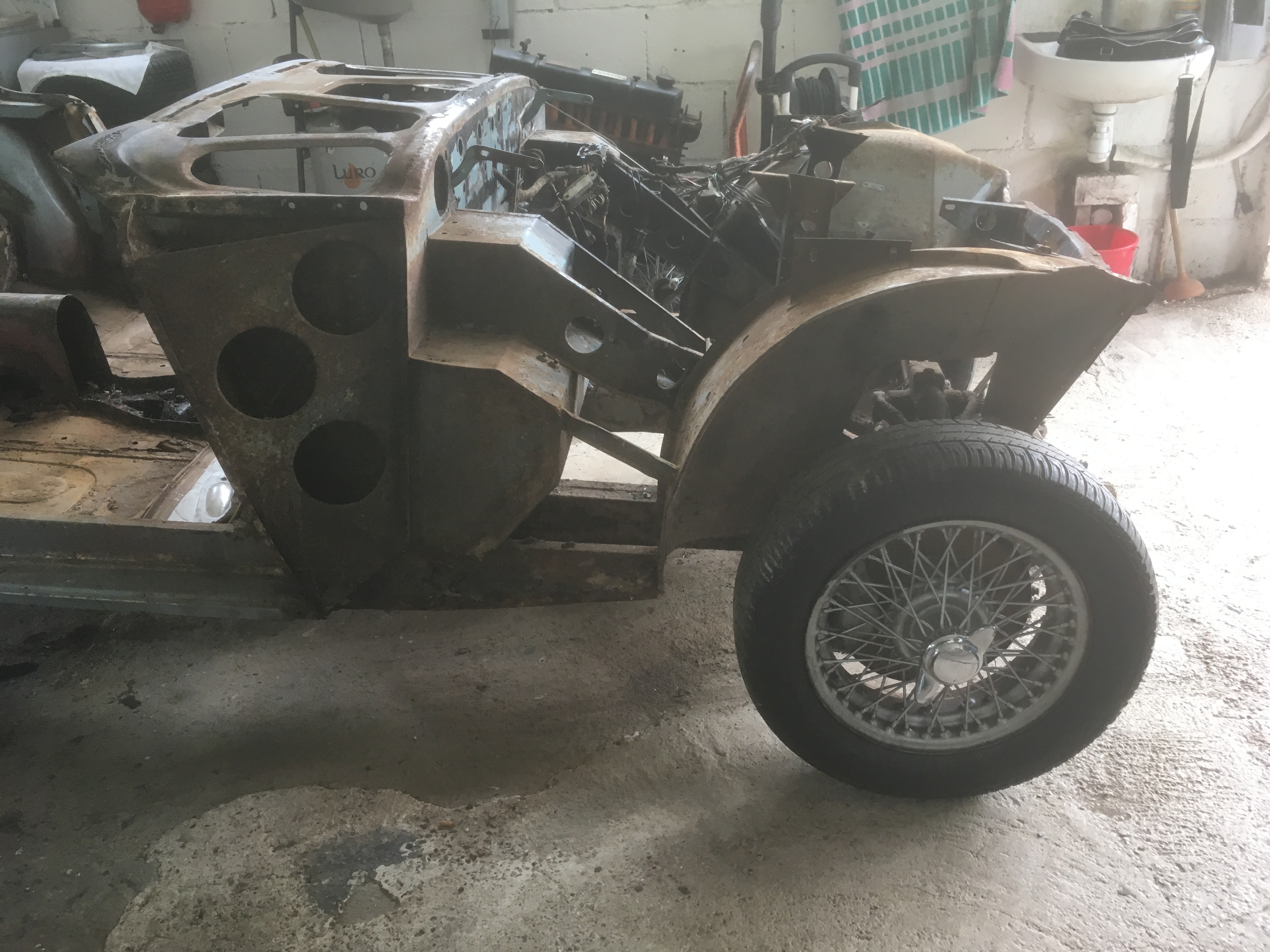

Et voila. Quelques photos avant et après aerogommage.
Mika 348
Si tu entends par base:  le plancher, alors oui il est HS. Il est commandé et va être remplacé totalement. C'est pour cela qu'il n'a pas été aerogommé. Le châssis est bon. Pour finir de traiter la rouille (celle non accessible) elle sera totalement trempée dans un bain pour traiter contre la rouille.

il y a une heure, guillaume84 a dit :
Je parlais bien du châssis
Le châssis est bon. No soucis là dessus. Le plancher est perforé mais ça je m'en doutais.
kitcar
Par rapport à la mienne c est relativement propre , pour le prix de la tôlerie prive toi pas
Mika 348
il y a 12 minutes, kitcar a dit :
Merci, c'est encourageant. :)
en effet j'ai commandé en Alu les 4 ailes, le bloc avant , le capot moteur et la mâle arrière + tout les planchers.
Je garde les pieces d'origine mais entre les restaurer et les racheter en Alu, la différence de prix est minime et on passe en Alu en plus.
kitcar
Il y a 8 heures, Mika 348 a dit :
Les pièces de caisse sont e  acier toutes , et toutes les ailes bloc etc c est de l alu bref tout les ouvrants
Le bloc avant est très cher par contre mais c est un gros morceau
Moi la mienne avait déjà été restauré mais très mal car avant les pièces ne se trouvaient pas
Mika 348
Il y a 1 heure, kitcar a dit :
Pareil pour mon bloc avant qui a été mal réparé par le passé. Donc bloc complet effectivement, c'est la pièce la plus chères du devis même avec 20% de remise.
kitcar
il y a une heure, Mika 348 a dit :
Carrément , aucun bloc avant est nikel sur une healey c est lui qui encaissé le choc en premier
Je vais y passer aussi mais quant je finirais pas tôlerie mais c est pas pour maintenant

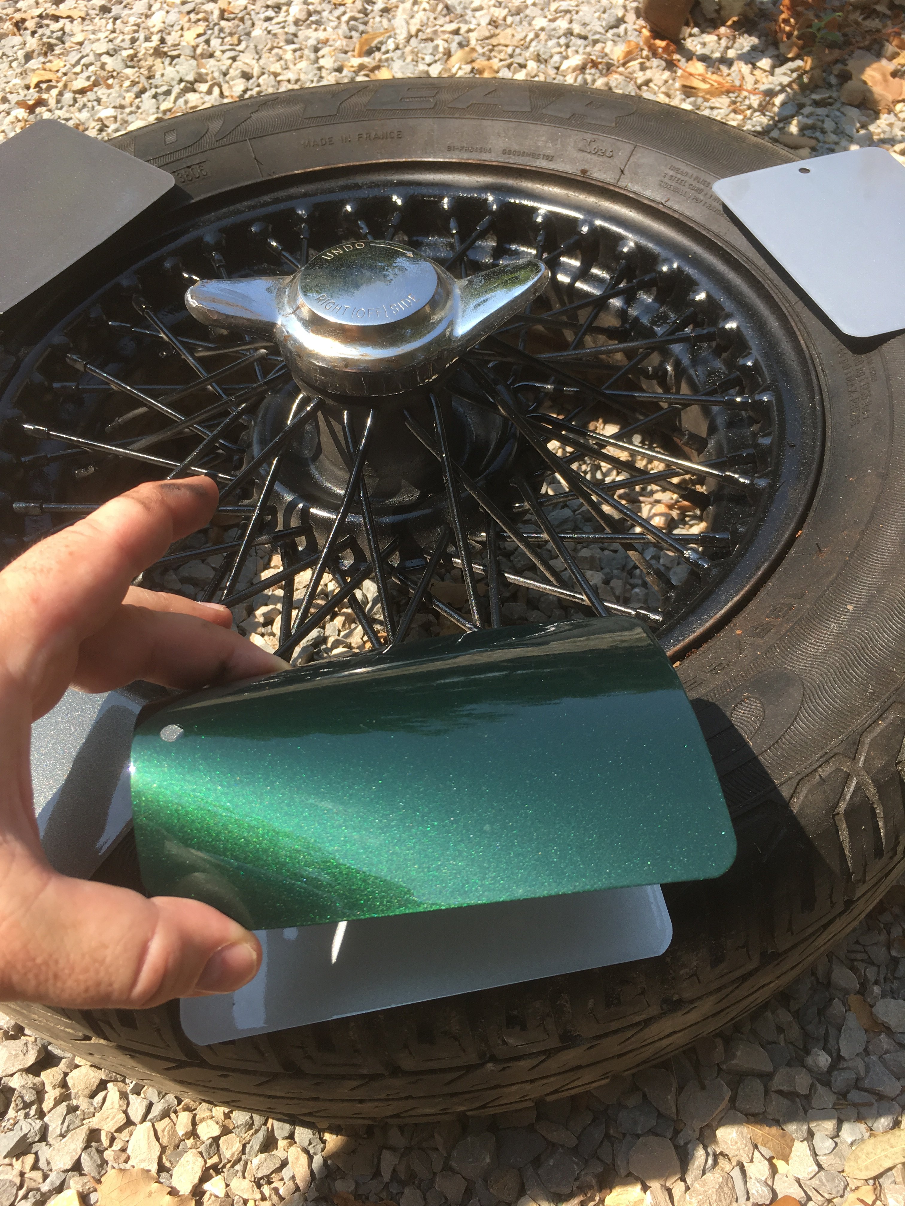

Mika 348

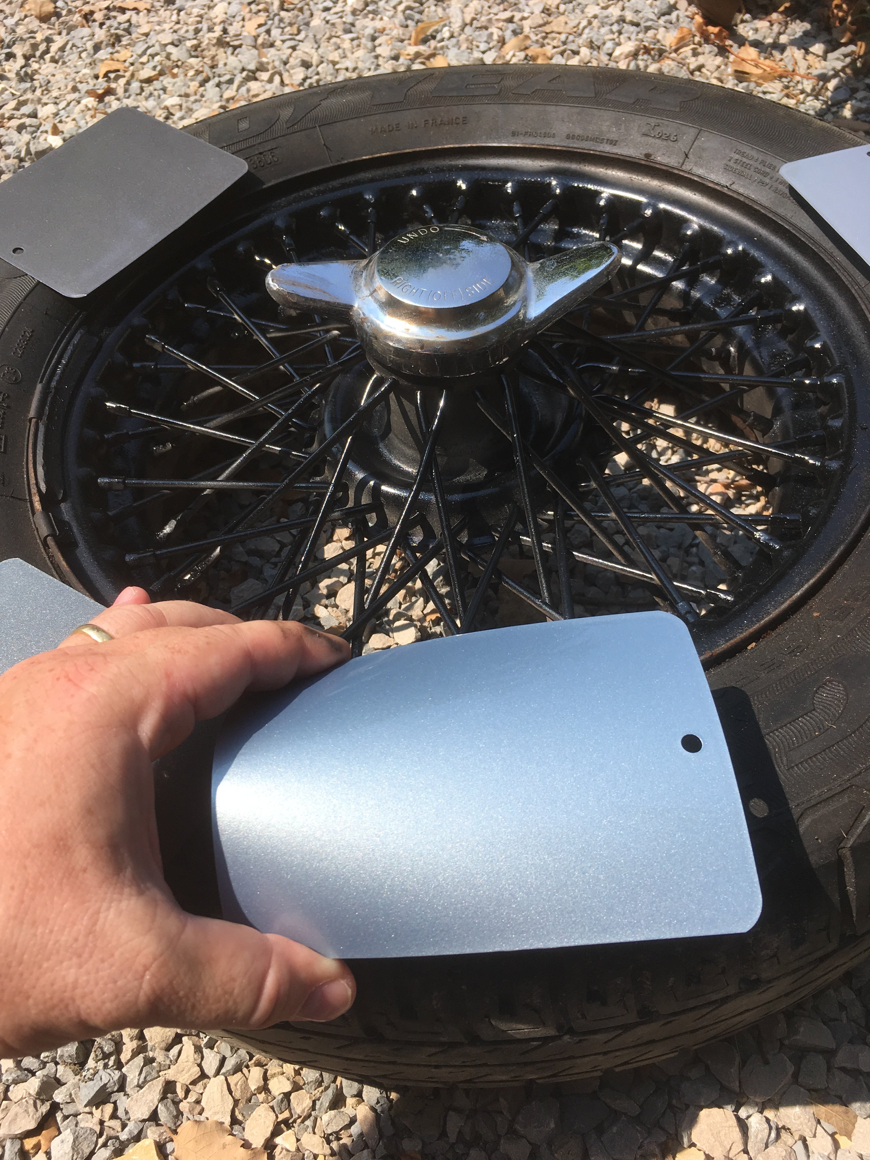

Voici les échantillons de peinture que j'ai reçu.
Le vert est un BRG de MINI. Le bleu est le bleu healey d'origine.
Le vert est superbe au soleil. Il ira à ravir le jour où j'achèterai une mustang fastback 69:lol:.
pour le moment je suis assez conquis par le bleu healey qui varie d'un gris clair au bleu ciel selon l'ensoleillement.
Donc je m'oriente vers ça.

kitcar
Le vert est superbe mais le bleu aussi de plus qu il est d origine à ton auto
Mika 348
il y a 46 minutes, kitcar a dit :
Je savais que cette décision te ferait plaisir. ;)
