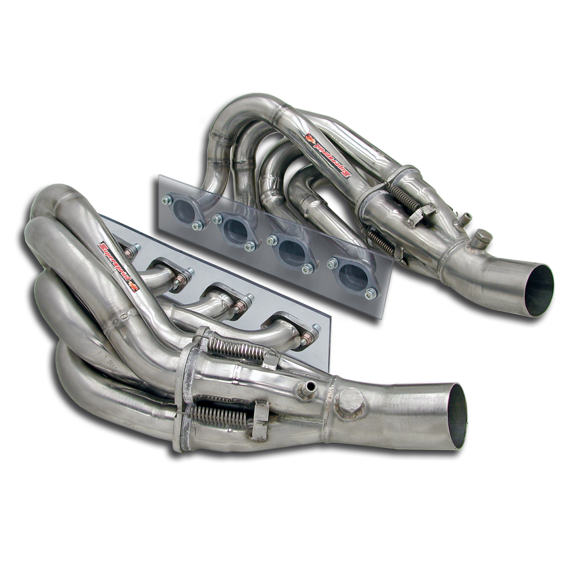

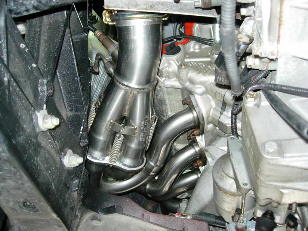

tifosi101 10 427 Signaler ce message Posté(e) le 24 mars 2018 Il y a 1 heure, dfiordean a dit : Tu connais cette solution? Ça donne quoi par rapport aux plus traditionnelles (Capristo, etc.)? Chaque tube d'échappement qui part de la culasse est indépendant de son tube voisin puis les quatre tubes sont réunis par un collecteur 4en1 et tenus en place par des ressorts. Le système n'est ainsi pas rigide, les tubes peuvent se dilater indépendamment les uns par rapport aux autres. C'est un système très classique. Citer Nul homme ne possèdera complètement une Ferrari. Il en sera juste le gardien, pour les générations futures... Partager ce message Lien à poster Partager sur d’autres sites

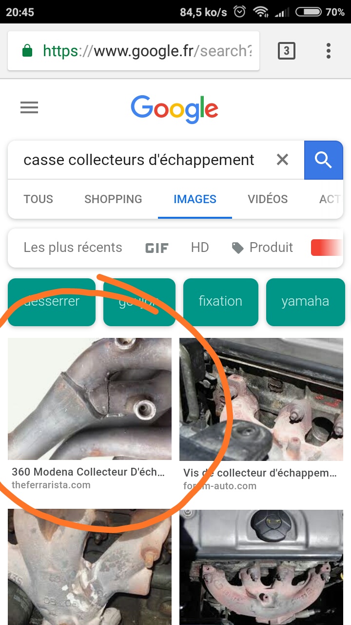

tifosi101 10 427 Signaler ce message Posté(e) le 24 mars 2018 (modifié) En tout cas en matière de collecteurs d'échappement Ferrari cassés je vous domine tous parce sur Google images quand on tape "casse collecteurs d'échappement" c'est mon collecteur gauche qui ressort en première image. Même pas besoin d'ajouter le mot clé "Ferrari" Alors c'est qui le patron ! ...de la loose Modifié le 24 mars 2018 par tifosi101 Citer Nul homme ne possèdera complètement une Ferrari. Il en sera juste le gardien, pour les générations futures... Partager ce message Lien à poster Partager sur d’autres sites

dfiordean 583 Signaler ce message Posté(e) le 24 mars 2018 Il y a 6 heures, tifosi101 a dit : Chaque tube d'échappement qui part de la culasse est indépendant de son tube voisin puis les quatre tubes sont réunis par un collecteur 4en1 et tenus en place par des ressorts. Le système n'est ainsi pas rigide, les tubes peuvent se dilater indépendamment les uns par rapport aux autres. C'est un système très classique. Merci pour ces explications, donc ce système aurait certains avantages même par rapport a Capristo (voir d'autres marques) car chaque tube est indépendant. Ok, et pour la qualité même de ces collecteurs? Tu les as montée sur la tienne? Citer Partager ce message Lien à poster Partager sur d’autres sites
