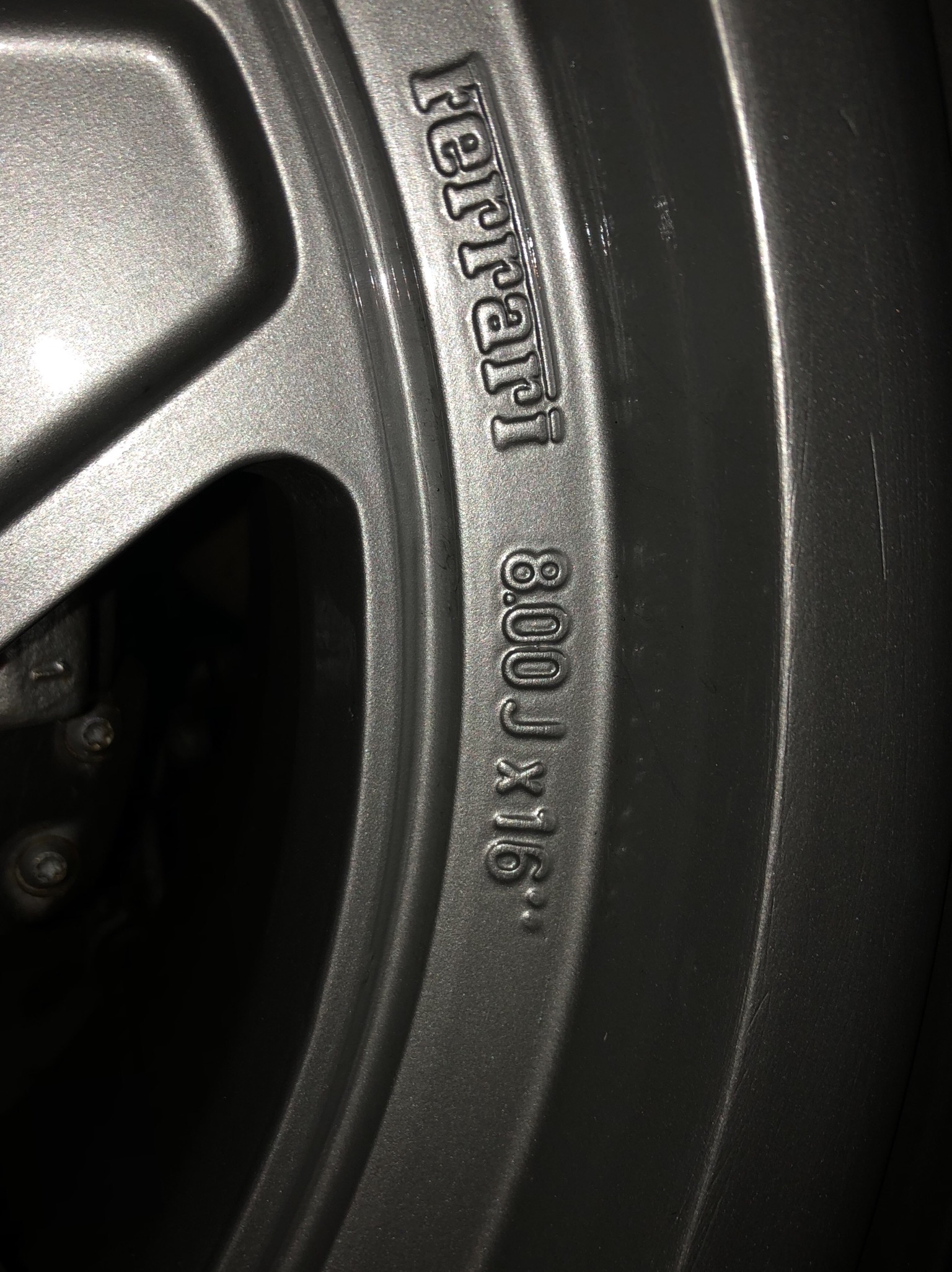

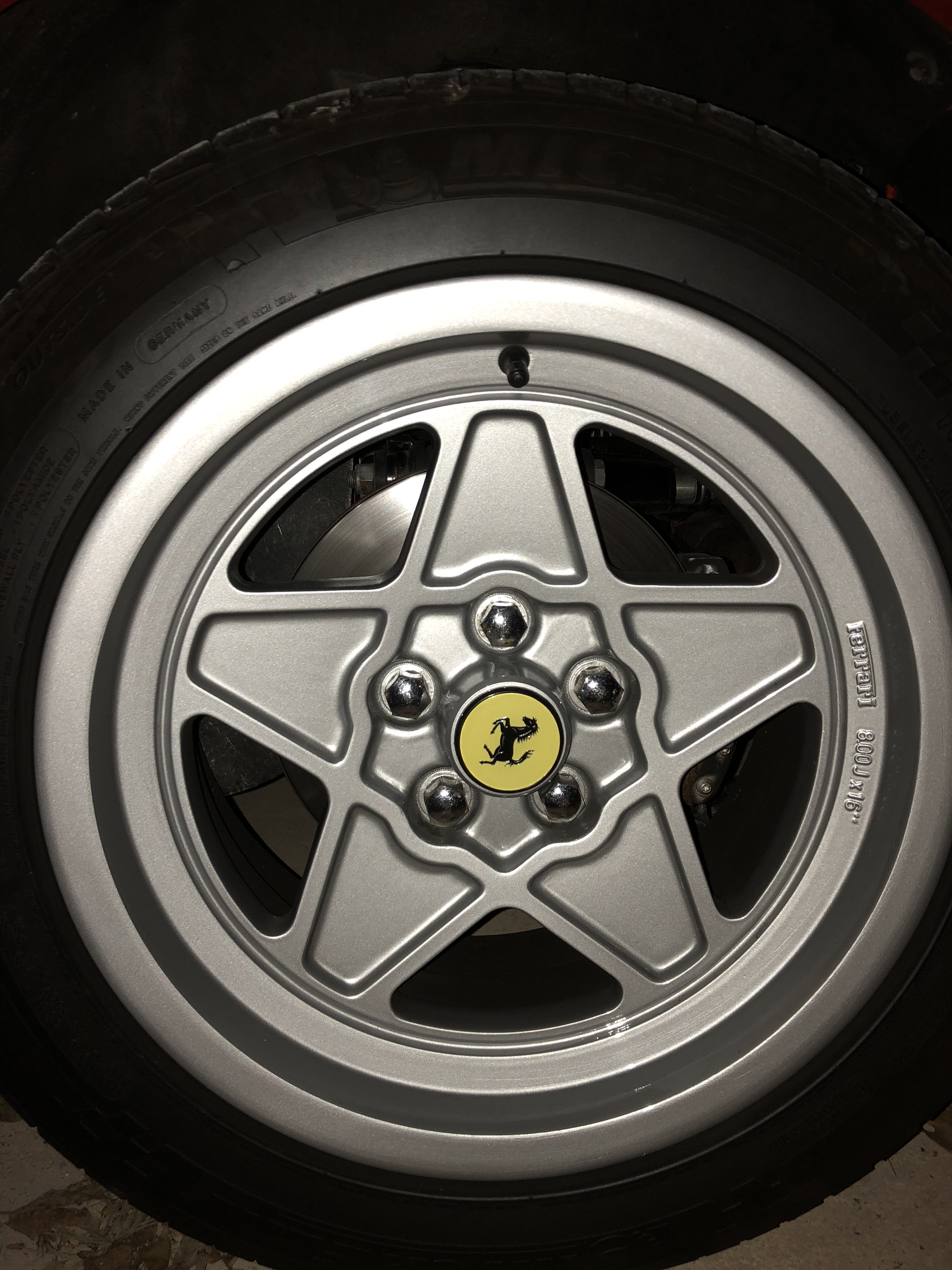

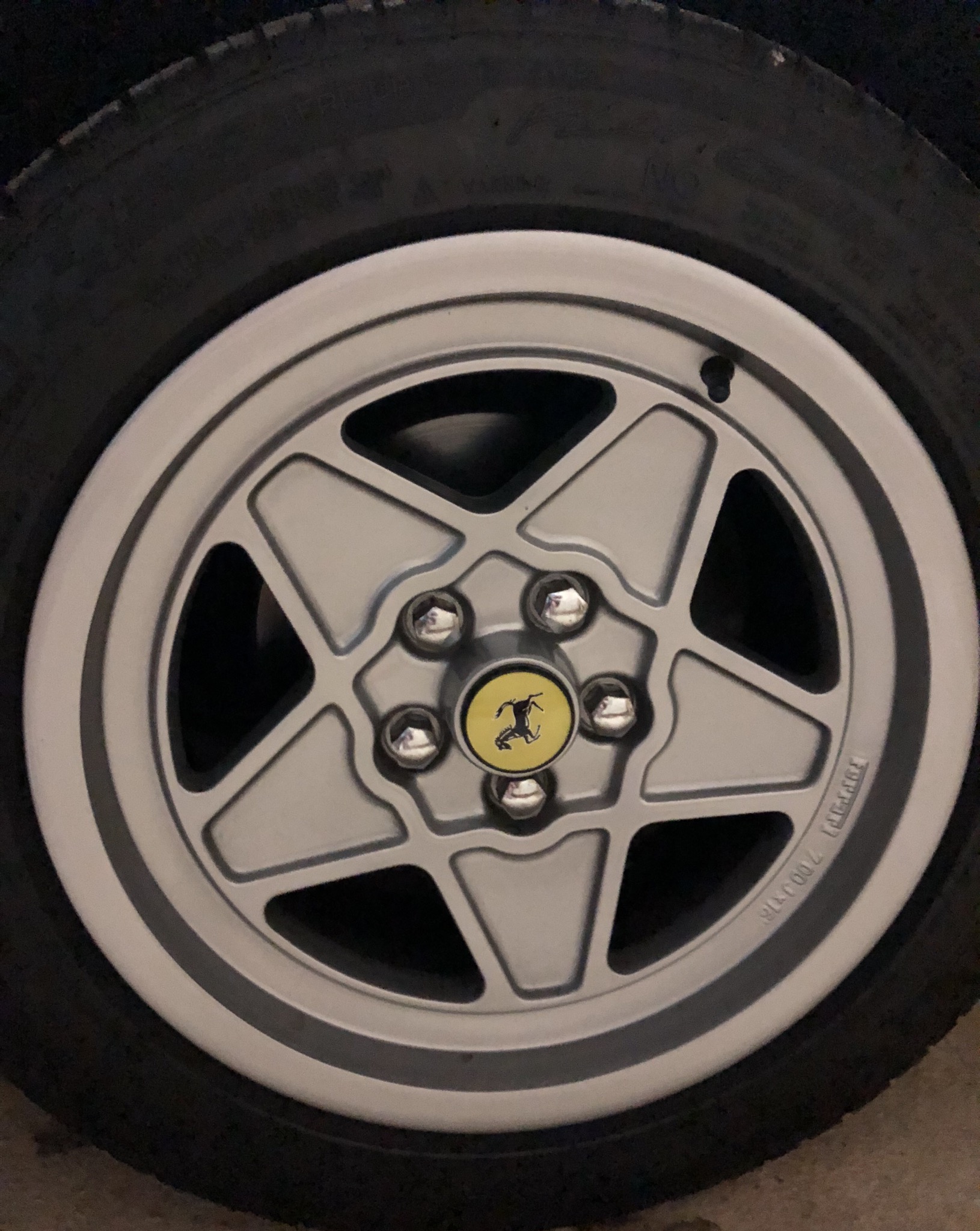

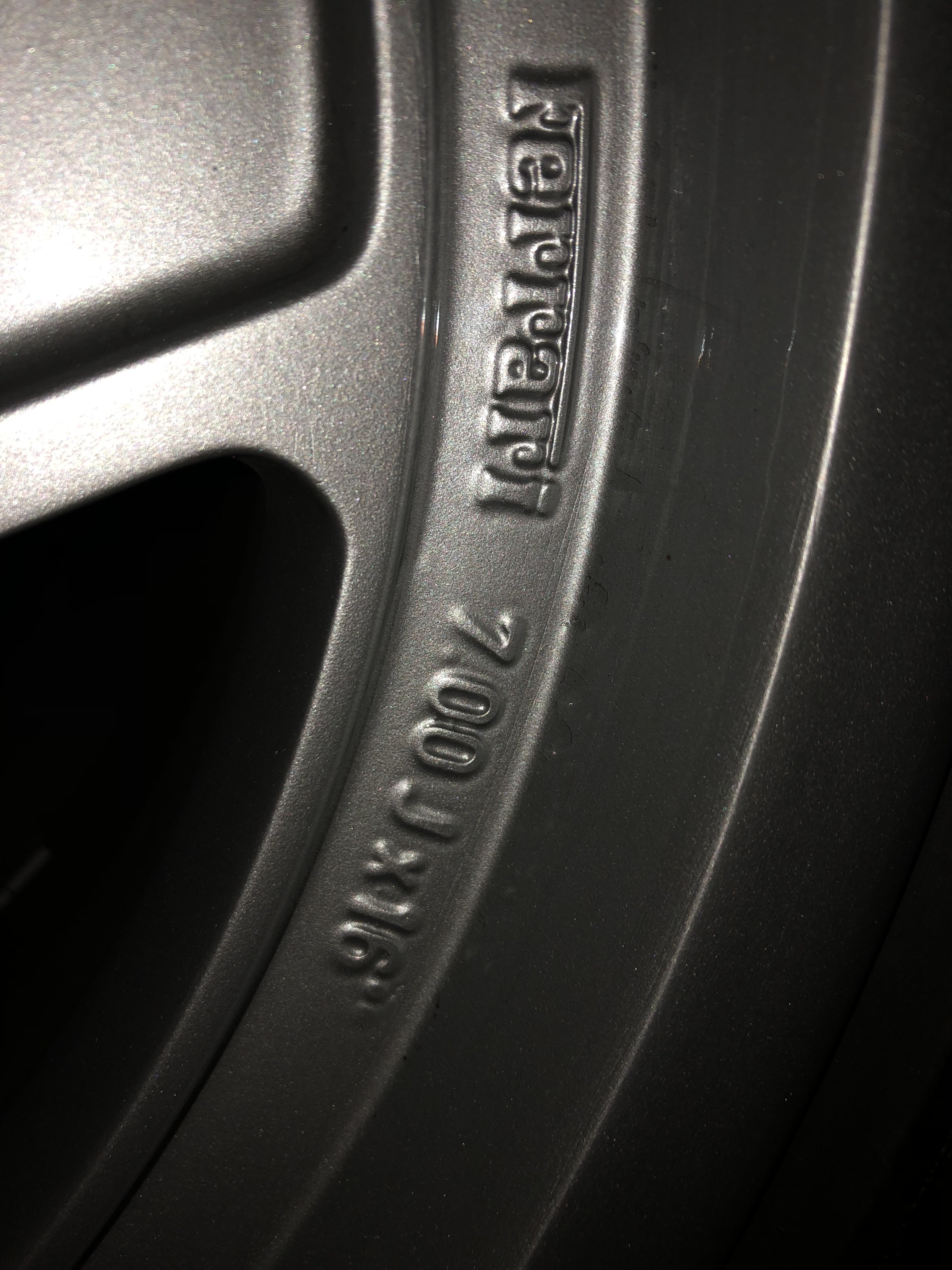

Oliv • Adhérent Ferrarista • 12 ans Ferrarista Signaler ce message Posté(e) le 5 mai 2018 Je viens d’aller faire 4 photos au garage, une roue avt et j’e Arrière, tu remarqueras par contre que mes cavallinos en plastique sont des copies, je dispose bien des vrais, ( neufs) que j’ai acheté au US, ils sont plus patinés et le dessin est moins précis que la copie que tu peux voir ci dessous. Par contre les jantes se sont des vraies magnésium. . Citer Mon post de présentation principal F430 : https://www.ferrarista.club/forum-ferrari/forums/topic/6079-la-f430-de-ce-chacal-doliv/?hl=%2Bnouvel%2B%2Babonné Présentation 308 GTB QV : https://www.ferrarista.club/forum-ferrari/forums/topic/6934-une-308-pour-tenir-compagnie-à-la-f430/?hl=%2Bpour%2B%2Btenir%2B%2Bcompagnie Partager ce message Lien à poster Partager sur d’autres sites
nounou • Ferrari 308 GTS Tifosi Ferrarista • 12 ans Ferrarista Signaler ce message Posté(e) le 6 mai 2018 merci oliv , ma roue de secours est bien identique aux tiennes ce sont des cromodora . Citer Partager ce message Lien à poster Partager sur d’autres sites
