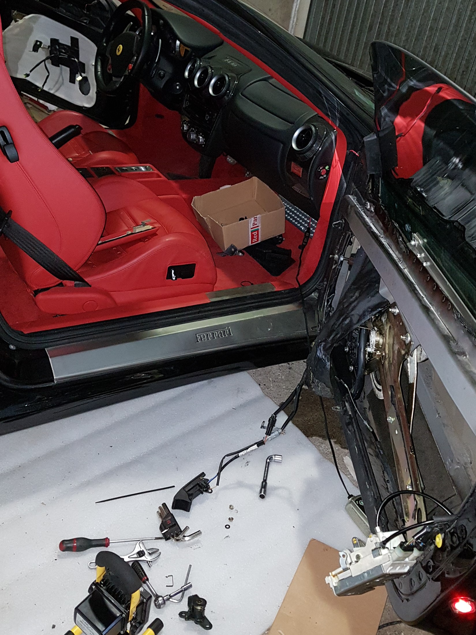

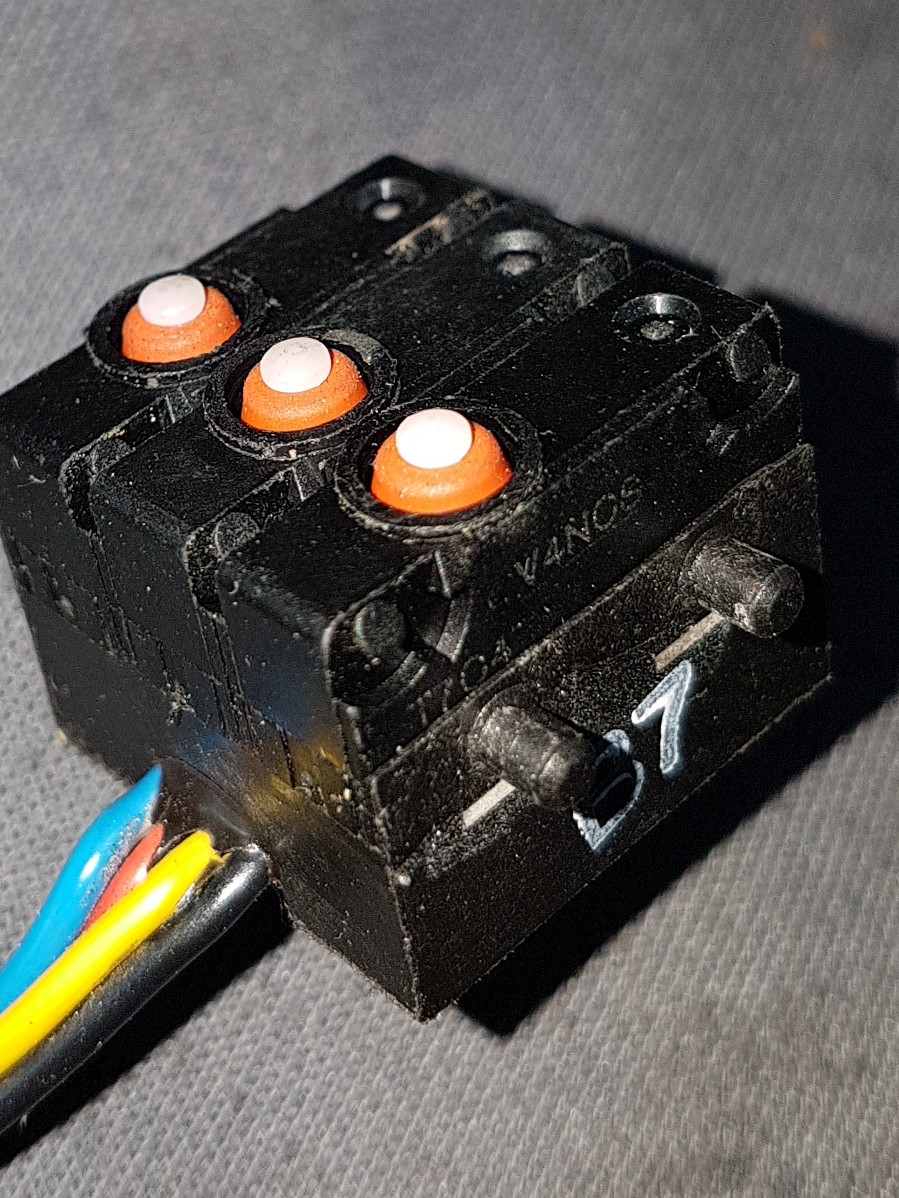

Bon après tout l'après-midi à chercher j'ai trouvé cela vient des micro rupteur du bloc serrure.

Et quel est ton diagnostic ? Il est HS ou déréglé ?

Il y a 2 heures, tifosi101 a dit :
Bien joué !
Il est HS 200 bal HT chez REDPARTS ça fait cher les micros rupteurs autant les micros rupteurs simple je l'ai est trouvé pour 5 bal, mais celui là je ne trouve pas.

Ca ne serait pas 3 microswitchs simples montés dans une espèce de boitier?
Quand je tape la référence qu'on voit sur ta photo (v4ncs) sur google, j'ai quelques résultats qui pourraient être intéressants :)

Non tout est moulé, ce sont des BURGESS V4CNST7C4 je ne trouve rien sur le net.

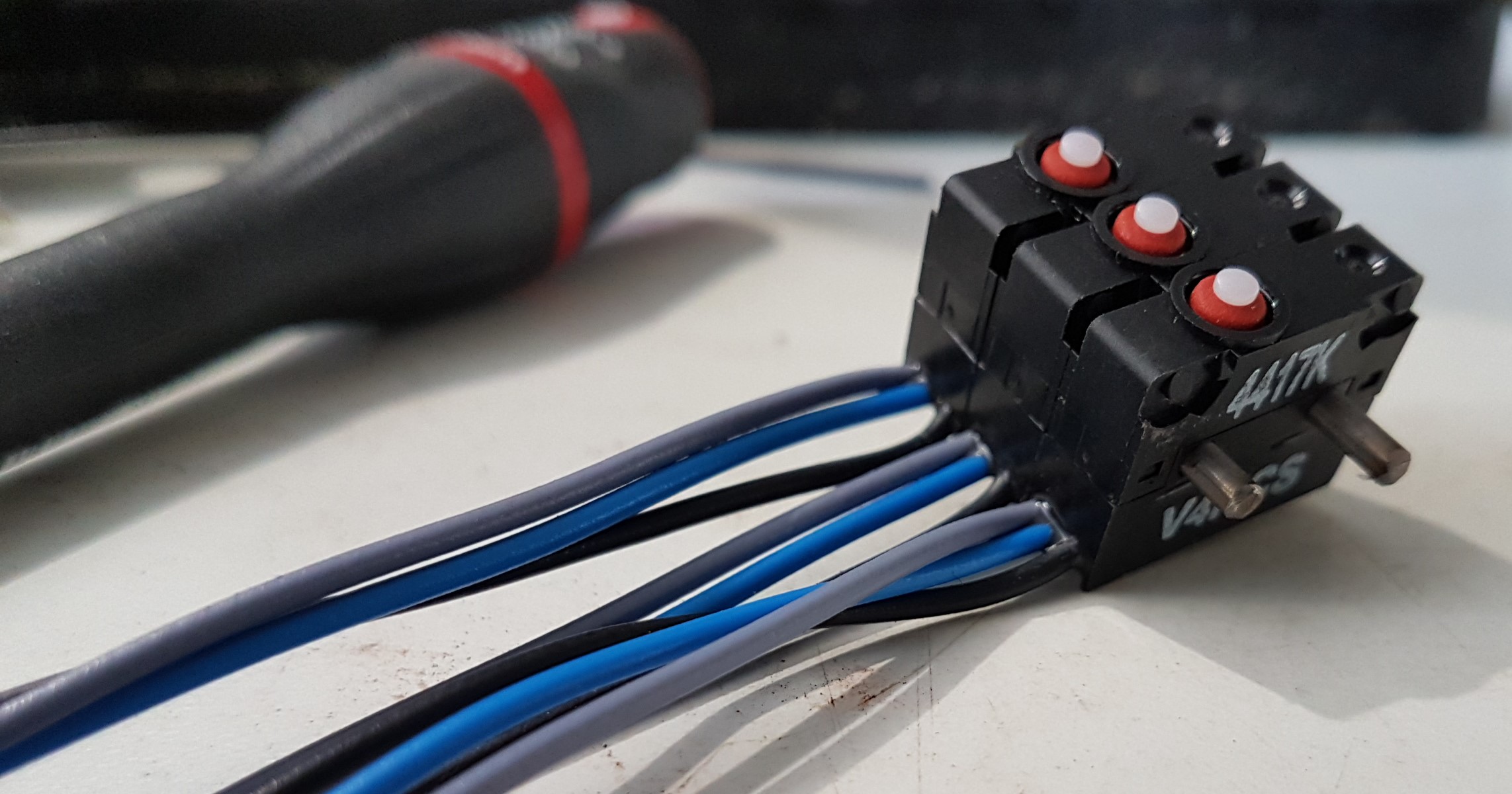

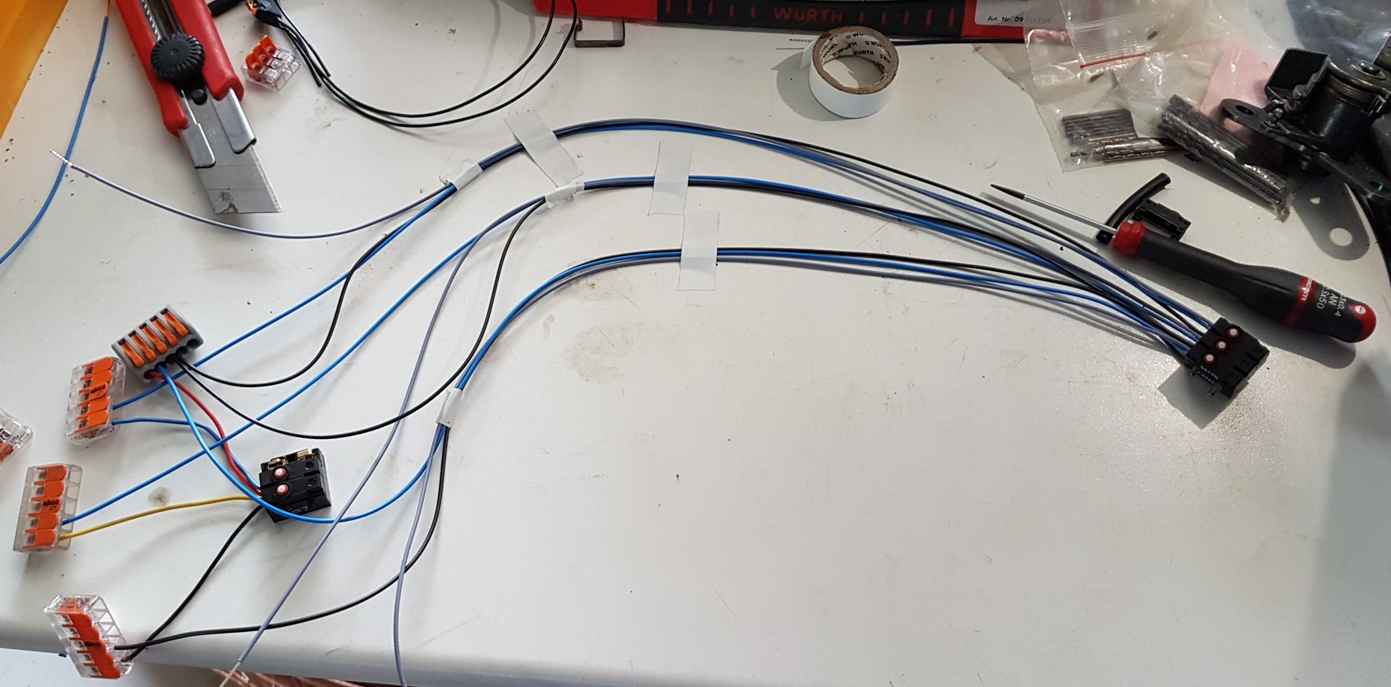

Comme je ne trouve pas le micro-switch à part chez redparts, mais bon a 200 bal ça me fait chier du coup j'ai assemblé trois micro-switch de la même REF refait le câblage et mis deux embout de foret pour faire les tétons re-montage et cela marche nickel.
