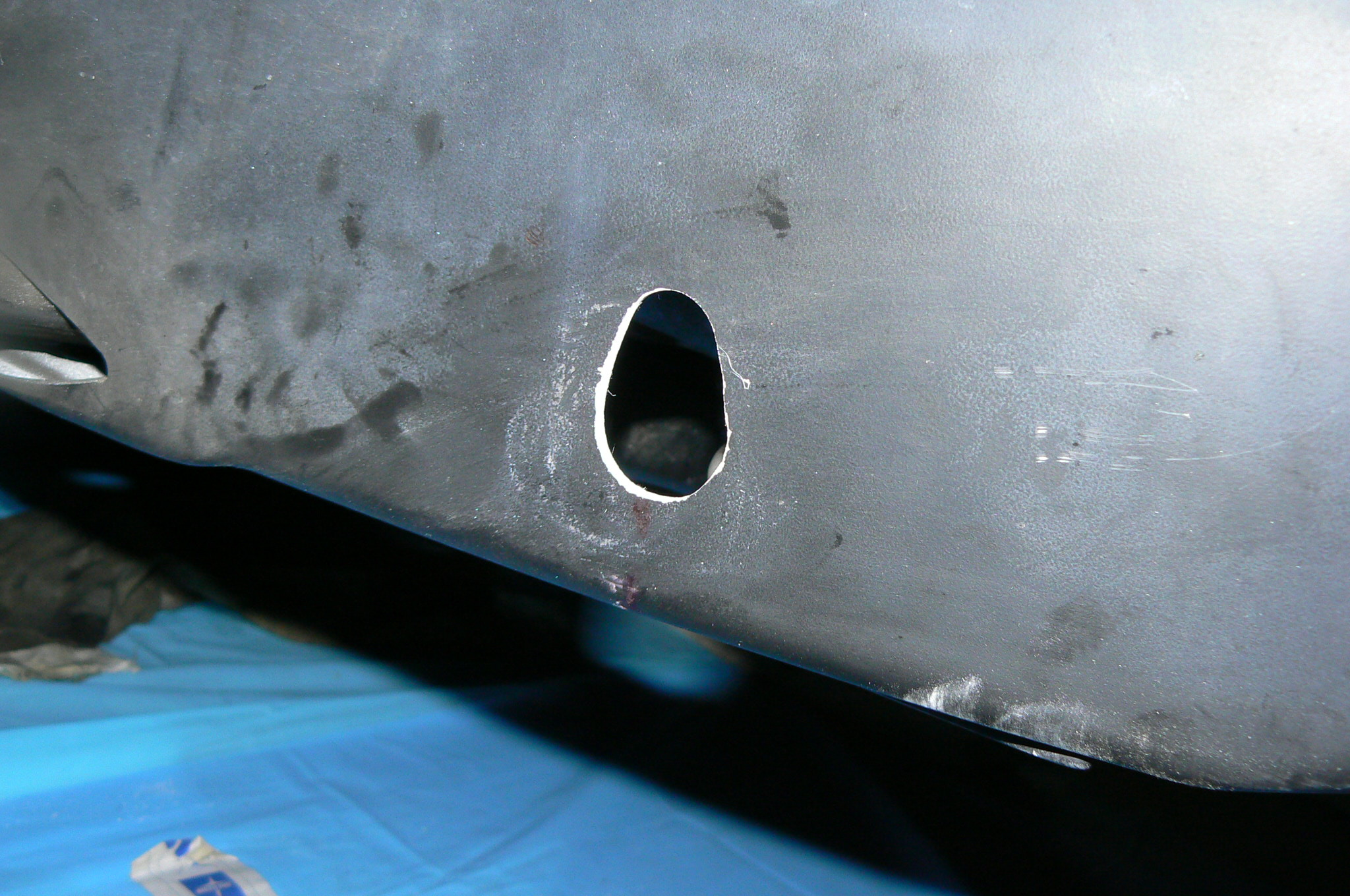

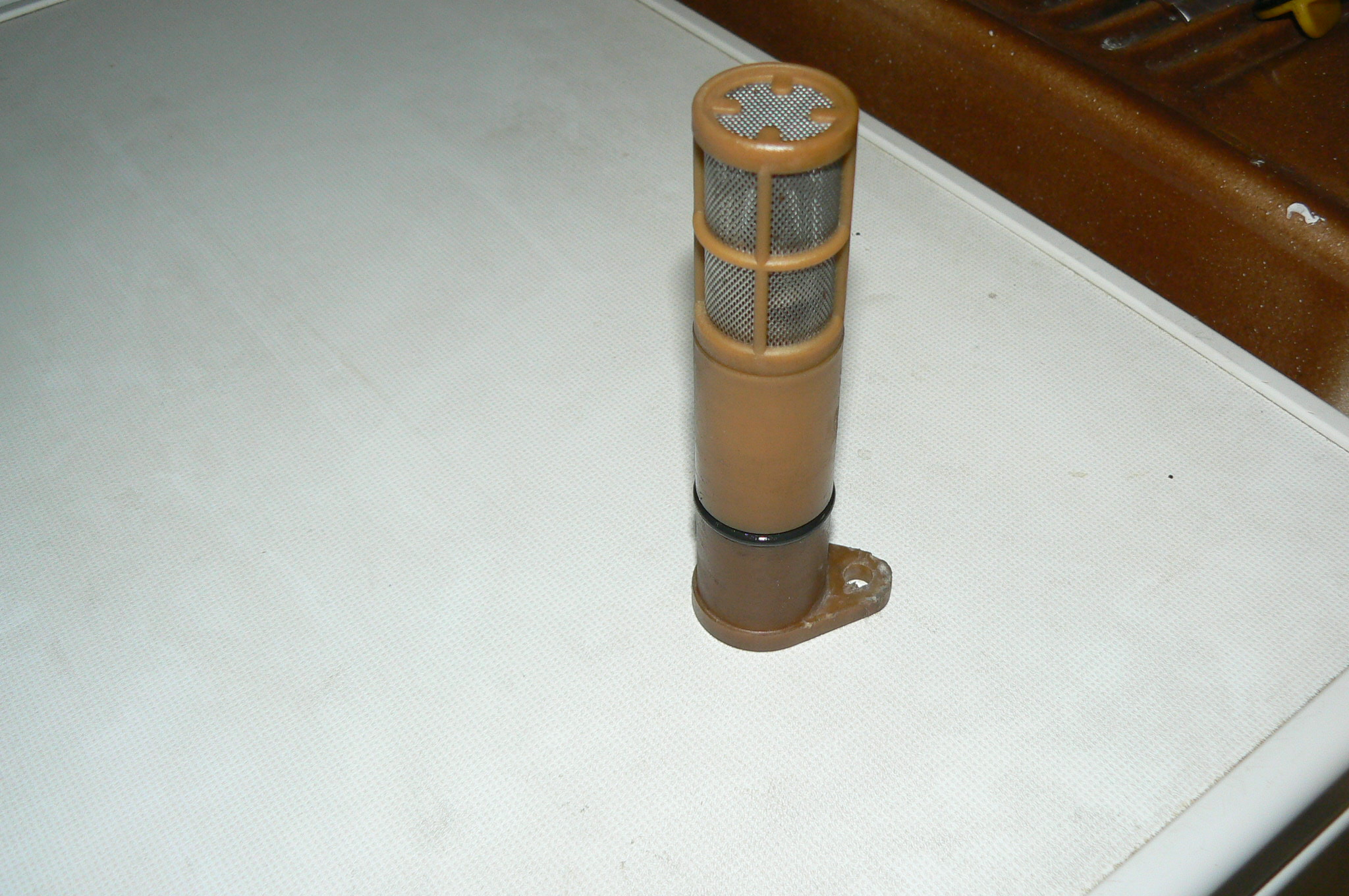

Voici le petit trou que j'ai fait en face du filtre de boite                                    Et le filtre ....Propre !
P1070175.thumb.JPG.b7e6277dd5d43a2c20d87565015ada1c.JPGP1070174.thumb.JPG.b13329393ba4906532fbd7d96cee9d9d.JPG
Ne reste plus qu'a trouver un beau petit cache ... J'en ai trouvé en diamètre 40 mm et il faut que j'agrandisse le trou :angry: sinon un ovale de 40 x 25 serait super mais je ne trouve pas !

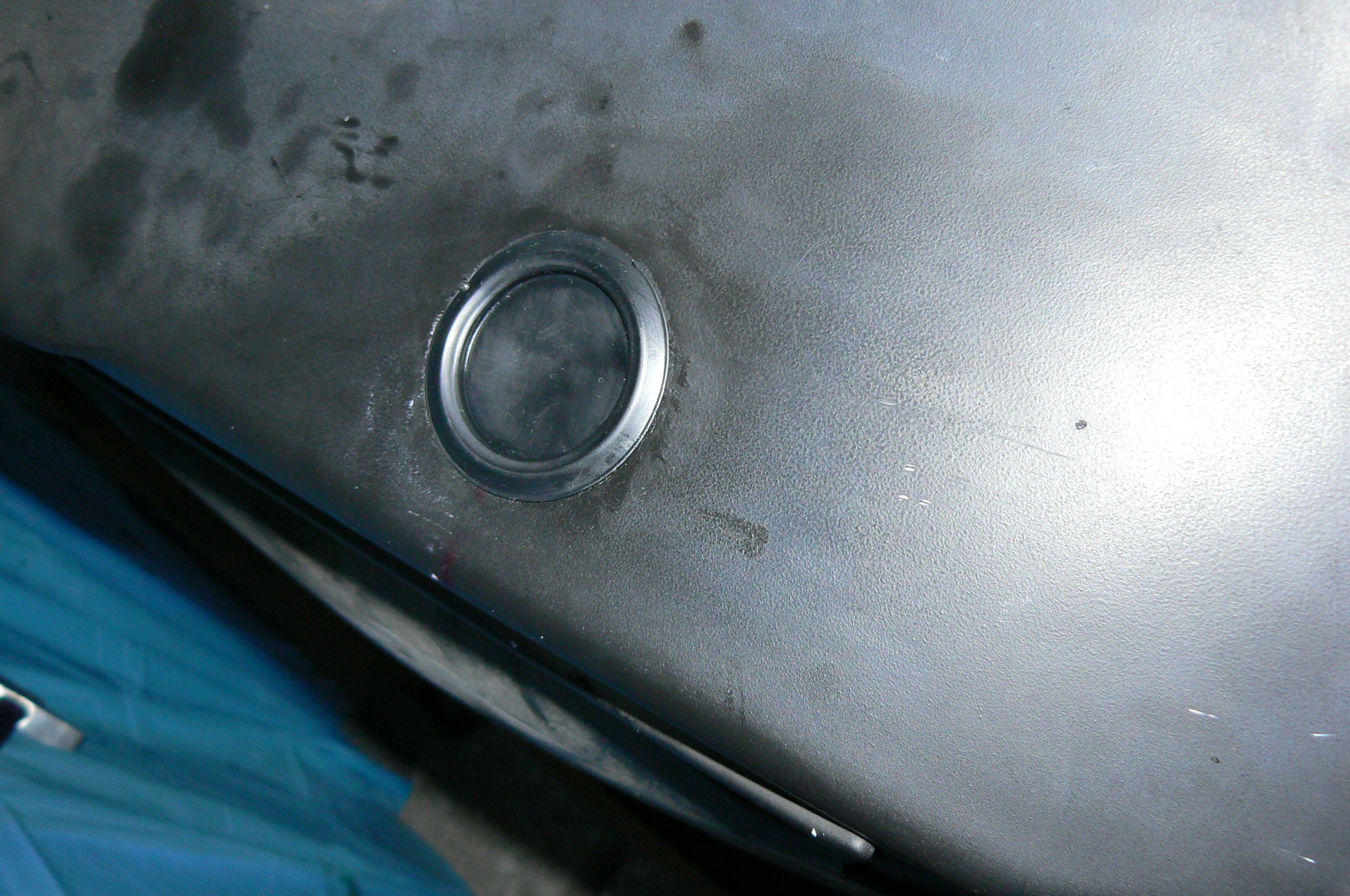

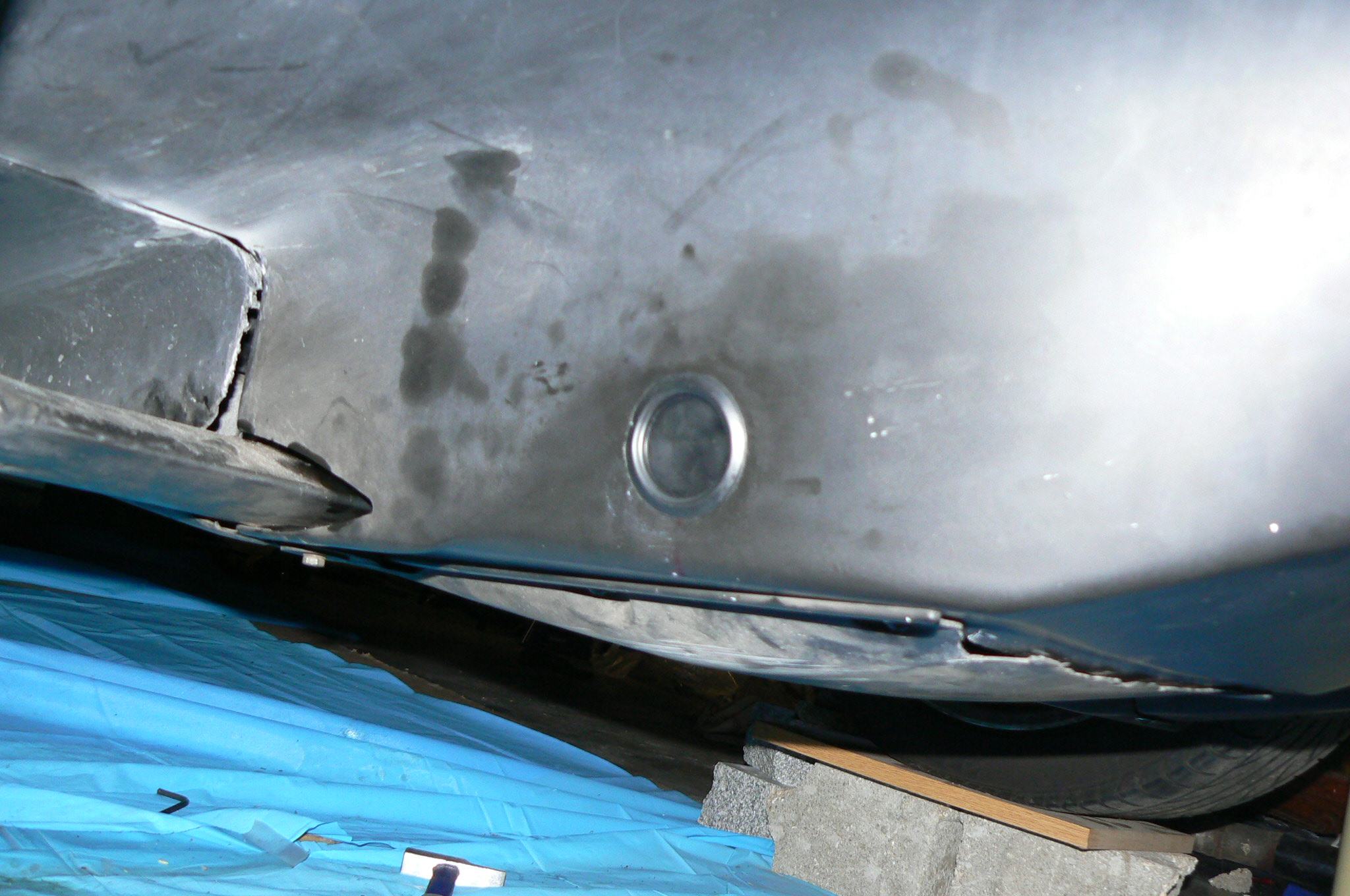

Bon voila j'ai mis le petit bouchon... bon c'est encore un peu sale mais j'ai fait les niveaux, après avoir eu qq soucis avec le calorstat (je vais vous en parler après !)
P1070177.thumb.JPG.49fece0ff8e32a630d08c85de1648183.JPGP1070178.thumb.JPG.4a11e4cf455dcba7380339172bf75615.JPG
