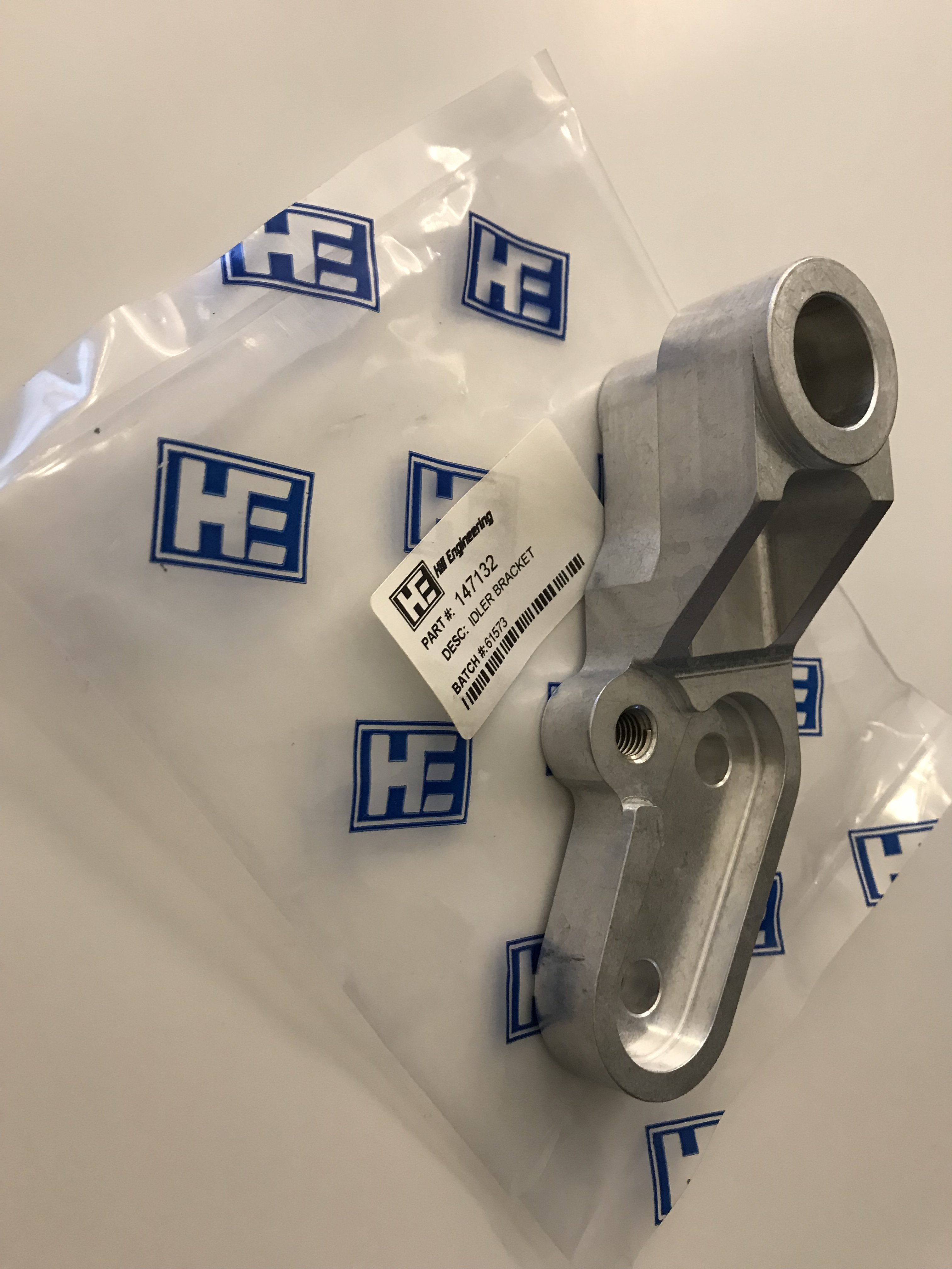

ahvlanico 234 Signaler ce message Posté(e) le 24 octobre 2018 Le 11/10/2018 à 21:56, Romain348ts a dit : Bonjour à tous, Merci pour tous vos postes très intéressant. Est-ce que vous s'avez ou je pourrais trouver la bride (n°22) du schéma ci-dessous. Le n° de référence est le 147132 n'existe plus et difficile à trouver. Salut Moi aussi j'ai cassé la mienne, en realité cette piece est certes fragile mais surtout on s'y prends mal pour la demonter. j'ei pris l'option de la faire tailler dans la masse par un usineur.apres qq ajustages ça va tres bien et c'est solide... http://forum-auto.caradisiac.com/marques/ferrari/sujet5701-350.htm Citer Partager ce message Lien à poster Partager sur d’autres sites

Romain348ts 5 Signaler ce message Posté(e) le 28 octobre 2018 Merci Nico, j ai finalement commandé la piece sur super performance renseigné par Gaeten. Piece egalement taillé ds la masse. Pas encore essayé car problème de poulie pas encore réglé . Citer Partager ce message Lien à poster Partager sur d’autres sites
