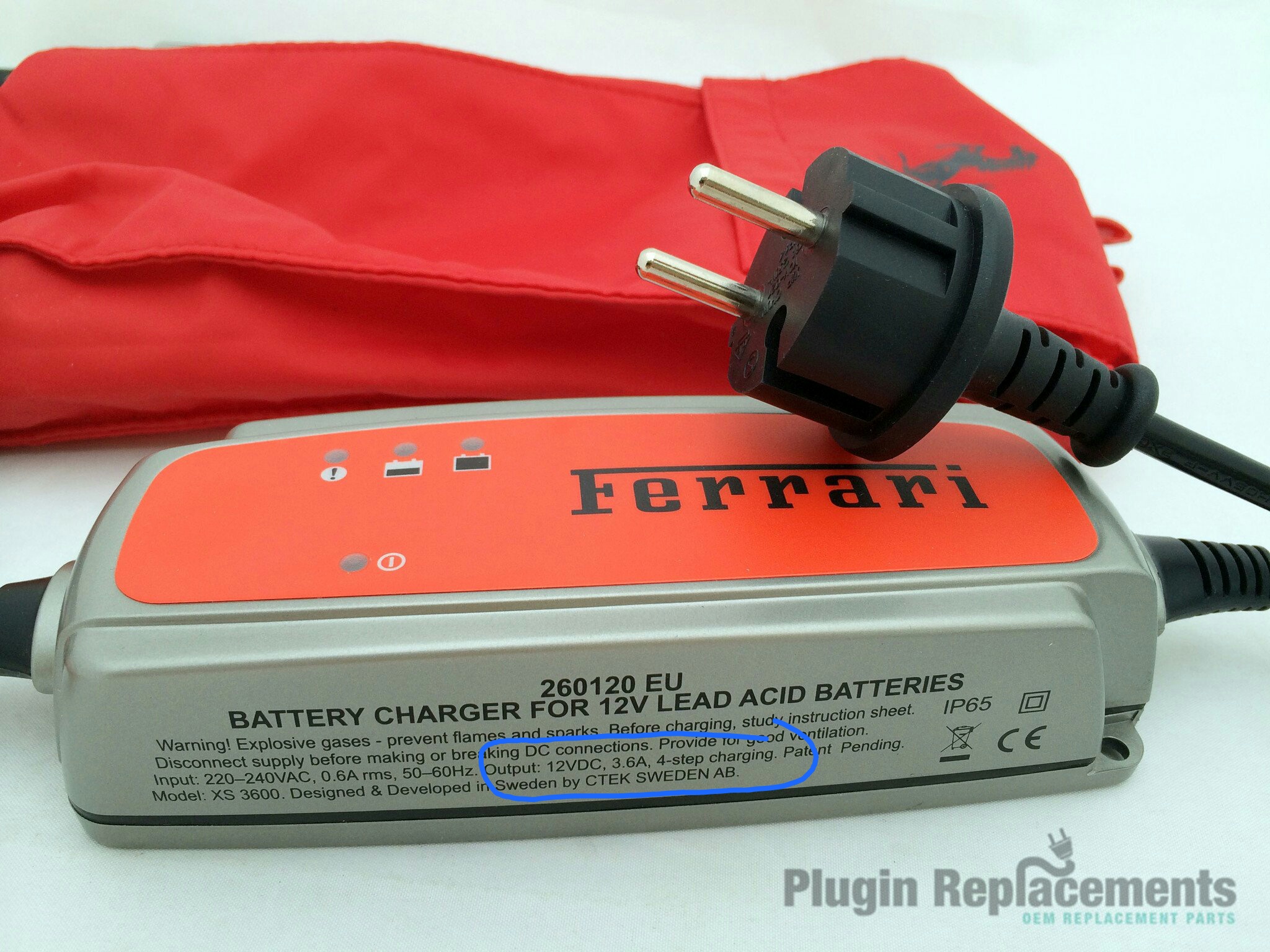

Pour ton CTEK c'est le Ferrari ou un modèle aftermarket ?
Dans tous les cas, regarde sur le petites lignes inscrites, l'ampérage de sortie y est noté.
Si tu vois un 0.8 A ils ont raison mais si tu lis 3.8 ou 5.0 A ou plus alors ils t'enfument.

Mon chargeur est un CTEK Ferrari, mais je ne connais pas son ampérage de sortie.....il est dans le coffre de la voiture chez Pozzi
