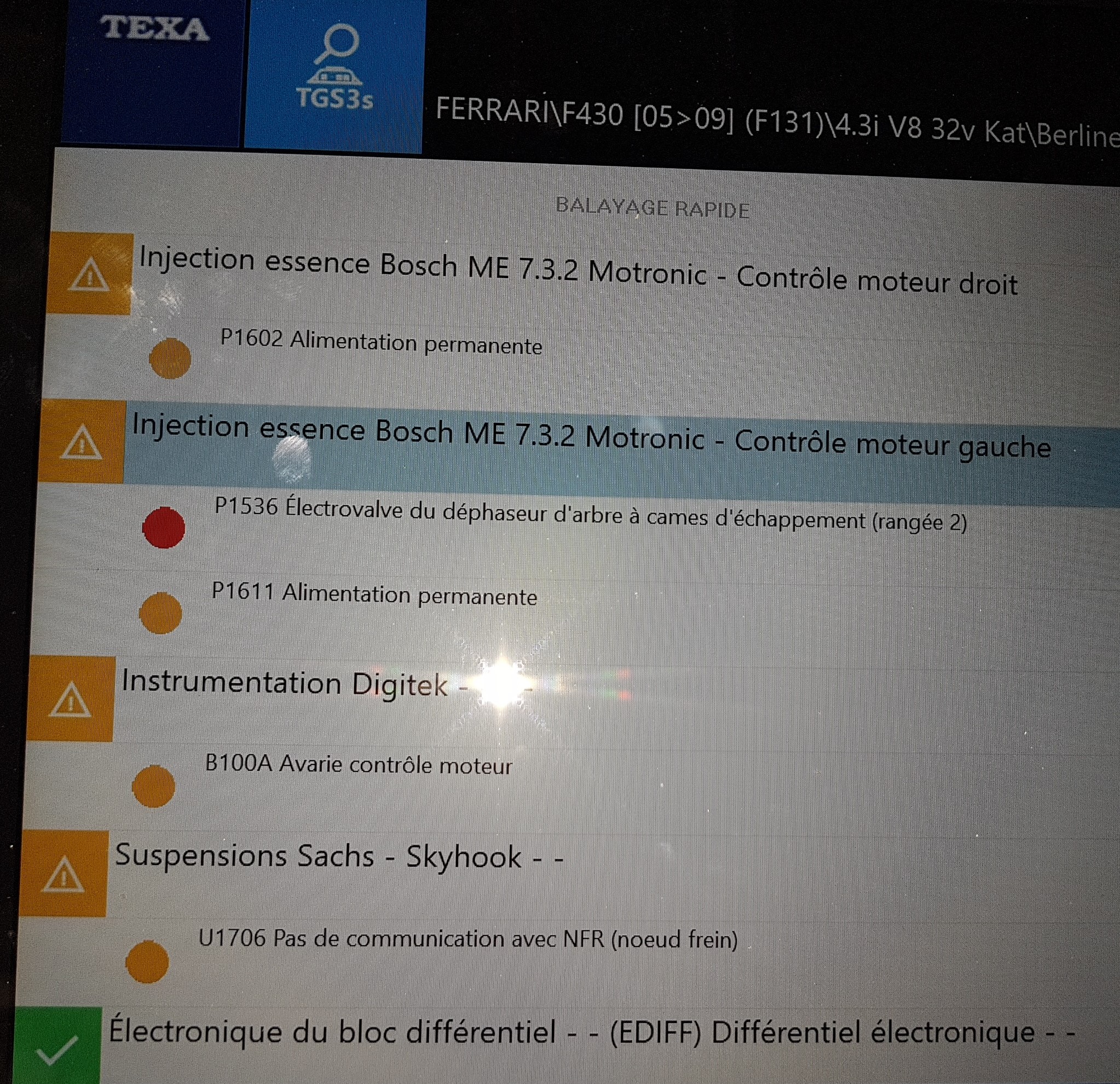

Alors, un petit retour sur la présentation que l'on m'a faite de la valise TEXA Axone j'y suis allé avec la voiture avec le voyant moteur allumé on trouve bien un défaut sur la solénoïde de déphasage ce qui est bizarre c'est qu'il me sort le code P1536, pouvez-vous me confirmer le côté du défaut? Si je comprend bien il s'agit du côté conducteur, pour le défaut je pense que vu l'état du connecteur de la solénoïde je vais par commencer par le remplacer avant de voir de remplacer la solénoïde.

il y a 6 minutes, mvagusta a dit :
..... j'y suis allé avec la voiture avec le voyant moteur allumé on trouve bien un défaut sur la solénoïde de déphasage ce qui est bizarre c'est qu'il me sort le code P1536, pouvez-vous me confirmer le côté du défaut? ....
Qu'est-ce qui est bizarre ? Cela ne fait que confirmer ce que j'avais écris sur la 1ere page de ce post.

il y a une heure, mvagusta a dit :
Bien ! Tu as donc toujours le même code qui revient, on va donc éviter de se disperser ;)
Tu as toutes les chances que ta panne soit due à électrovanne qui laisse pisser l'huile qui va ensuite contaminer le connecteur.
Donc nettoies bien le connecteur (intérieur+extérieur : nettoyant frein puis nettoyant contact) pour confirmer que la panne disparaît, roules un peu, si la panne revient et que le connecteur est plein d'huile il te reste à changer l'électrovanne reliée à ce connecteur et voilà ;)

epb0
Oui! par contre je n'ai pas fait anglais à l'école je ne suis pas un craque pour traduire si tu peux me m'aider merci.
Problème sur l'électrovanne du déphaseur d'arbre à came.
- circuit ouvert
- vérifier le câblage
- contrôler le fonctionnement de l'électrovanne
- vérifier son impédance.
Il suffit d'inverser les électrovannes droite et gauche pour voir si le défaut suit l'électrovanne ou non.

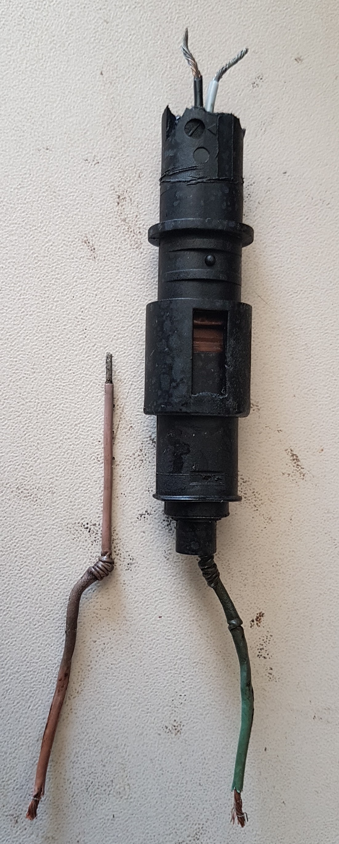

mvagusta
Voici le coupable de mon voyant moteur allumé, après l'avoir enlevé tout est rentrée dans l'ordre.

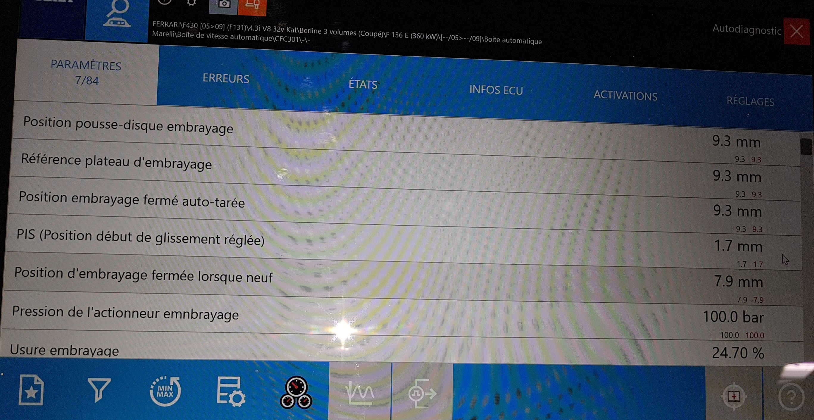

xmen59
Oui c'est bien de donner l'épilogue ça peut servir de piste aux autres.
Et cette valise diag texa content @mvagusta? Moi j'en suis ravi c'est super de pouvoir intervenir soi même ! Par contre ce qui m'interpelle sur tes photos d'écran c'est la valeur du PIS !! C'est sur ta voiture ? Ou c'est des valeurs test ? Car 1,7 mm c'est très très bas !! Personne n'a remarqué ?
eric355
Il y a 3 heures, xmen59 a dit :
Probablement que ce n'est pas le bon modèle de TCU  qui a été sélectionné pour cette 430 : CFC231 jusqu'à fin 2007, CFC301 à partir de 2008
D'où les valeurs aberrantes, PIS, pression, ...
Modifié par eric355
En général pour le PIS de la 430, sur le texa les valeurs sont comprises entre 4,3 et 5,1. De ce que j’ai pu constater.
mvagusta
En faite quand je branche la valise je trouve deux valeur du PIS donc un à 4.8.
Après c'est fous tous se que l'on peux faire avec.
mvagusta
Il y a 20 heures, eric355 a dit :
Dans le menu proposé j'ai bien choisie le bon modèle de voiture et la bonne année.
guillaume84
Il y a 7 heures, mvagusta a dit :
Est tu sur de ca?
la mienne de 2005 a eu le tableau de bord changé en garantie et j’ai un de 2008 maintenant, sur toutes les valises si ont met 2005 on trouve des valeurs debile, il faut mettre 2008 pour avoir le bon retour de la valise
et le changement de tableau de bord n’est mentionné nulle part sur mes factures car en garantie
Pablito974
Bonsoir
est ce qu’il serait possible d’avoir la référence de la pièce défectueuse svp?
