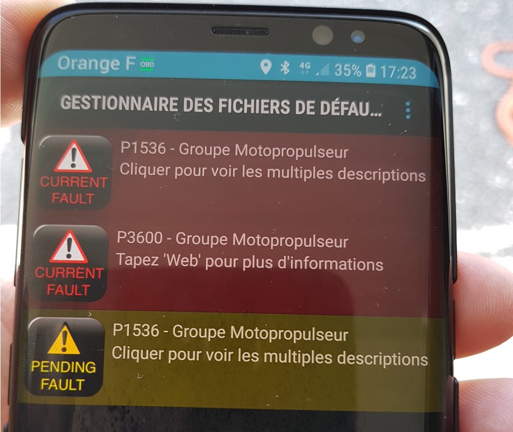

Bonjour! quelque pourrait-il me donner la correspondance du code défaut P1536 merci.
Pour une F430 : c'est pas dans ma liste.
Dans les codes génériques ça peut avoir un rapport avec l'ESP.
T'es sûr du code ?
mvagusta
c'est un copain qui me la détectée avec un module et une appli sur le portable du coup je ne suis pas sur pour la fiabilité de lecture il y a aussi le code P3600
P3600 non plus dans la doc F430.
Ton voyant moteur est allumé ? tu as des pbs ?
mvagusta
Il s'est allumé j'ai fait un réset avec le coup circuit, roulé une 1/2 heures pour l'instant in n'est pas revenue mais, ca me turlupine quand même je voulais juste savoir a quoi correspondez le code.
Merci pour tes réponses je te tiens informé ci-cela reviens et au pire je passerai chez Ferrari.
epb0
A priori:
P1536 Camshaft Control Circuit (Bank 2):
    Open (sig)
    Check the wiring
    Check the valve functionality
    Check at 22*C resisttnce;28*7-20hm

Je l'ai vu aussi en cherchent sur le net mais d'après ce que j'ai compris le code est générique et il a une signification différente suivant les constructeurs.
epb0
Pour les codes génériques, le code à 4 chiffres commencent par un 0. Ceux qui commencent par un 1, comme celui-ci, sont des codes propriétaires.
Je pense que ce que ce qui est indiqué plus haut est OK pour Ferrari.
Hormis l'allumage du voyant, as tu vu/ressenti quelque chose ?
