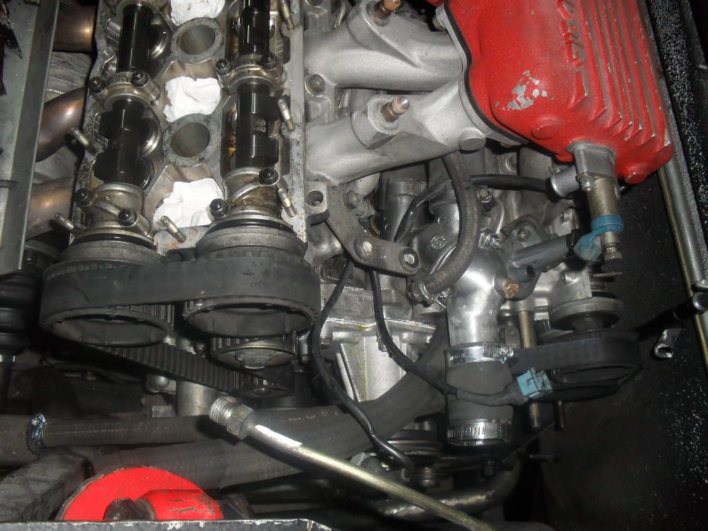

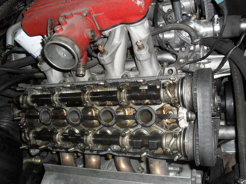

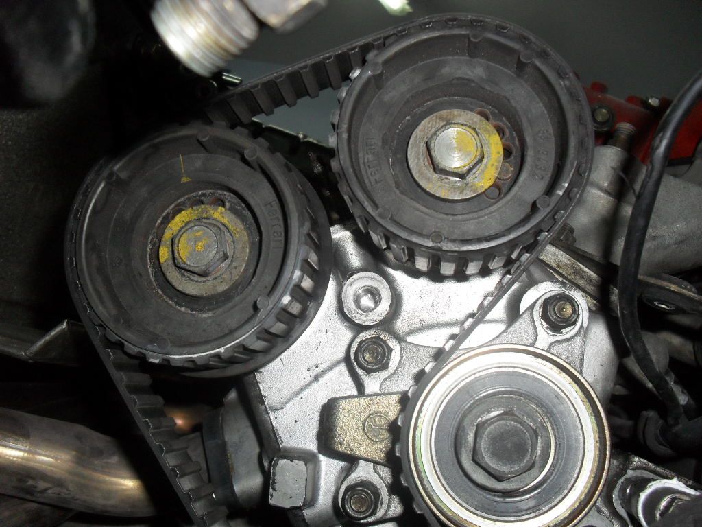

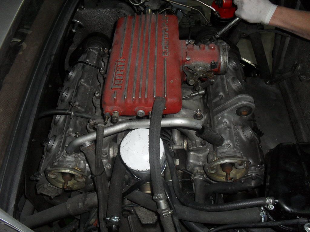

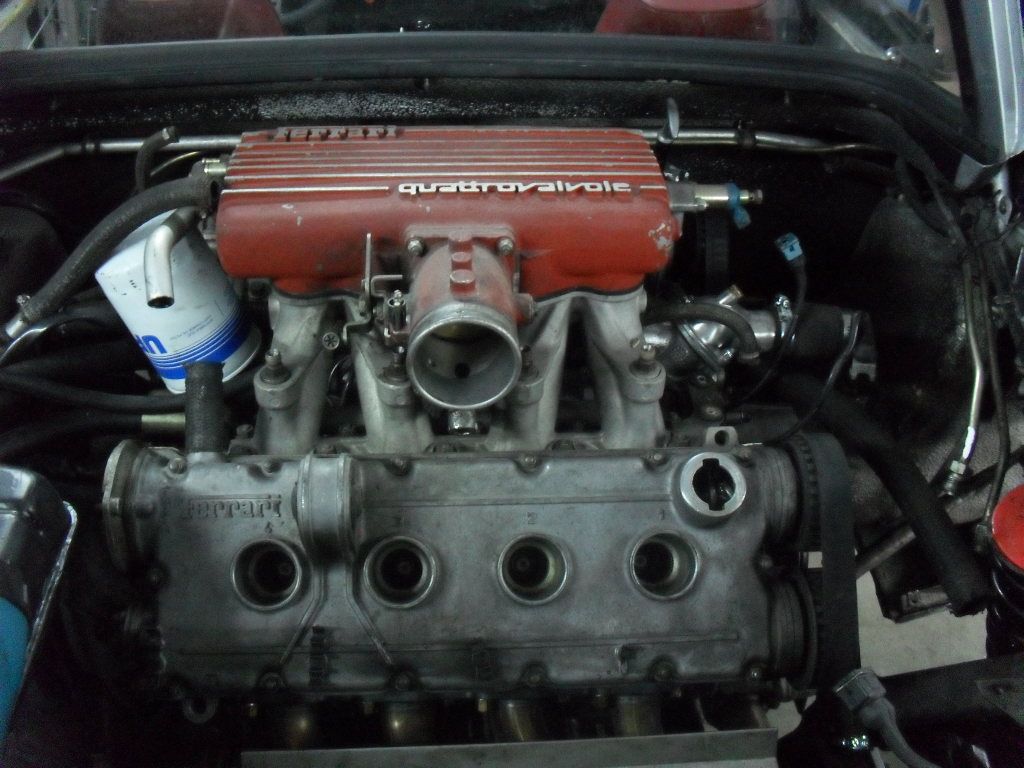

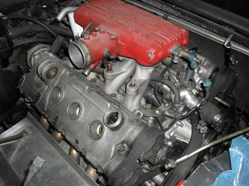

pour en revenir aux distributions et changement joint spi arbres à cames , reglage jeu aux soupapes etc etc
demontage capot arriere , boitier k jet d injection et tubulures , demontage tete delco et fils de bougies , bougies , caches culbuteurs
demontage cache culbu , allumage , boitier complet injection
les distributions

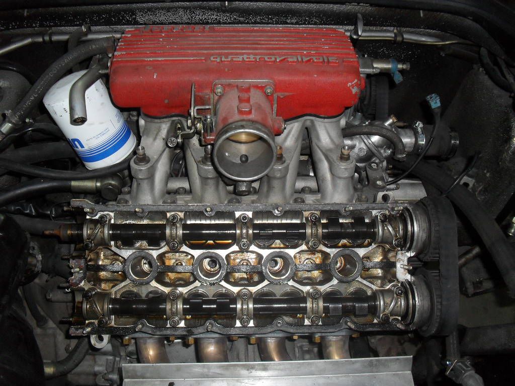

pour le controle jeu aux soupapes via les pastilles , un control à blanc a été fait avec le jeu à paillette , les cotes sont parfaites pour la plupart des poussoirs sur l admission et echappement
un réglage sera necessaire pour 3 poussoirs dont deux un peu serrés et un autre un peu ouvert sinon rien de bien méchant
le dernier réglage soupape remonte lors de la révision en 1992 des 50 000 km ( elle a 63 800 km à ce jour )

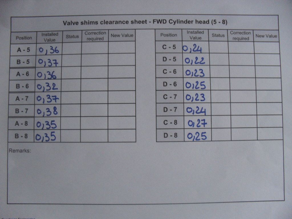

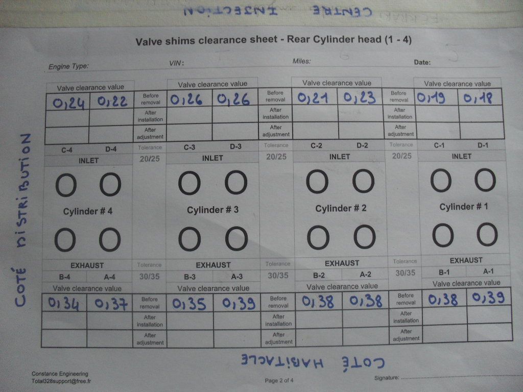

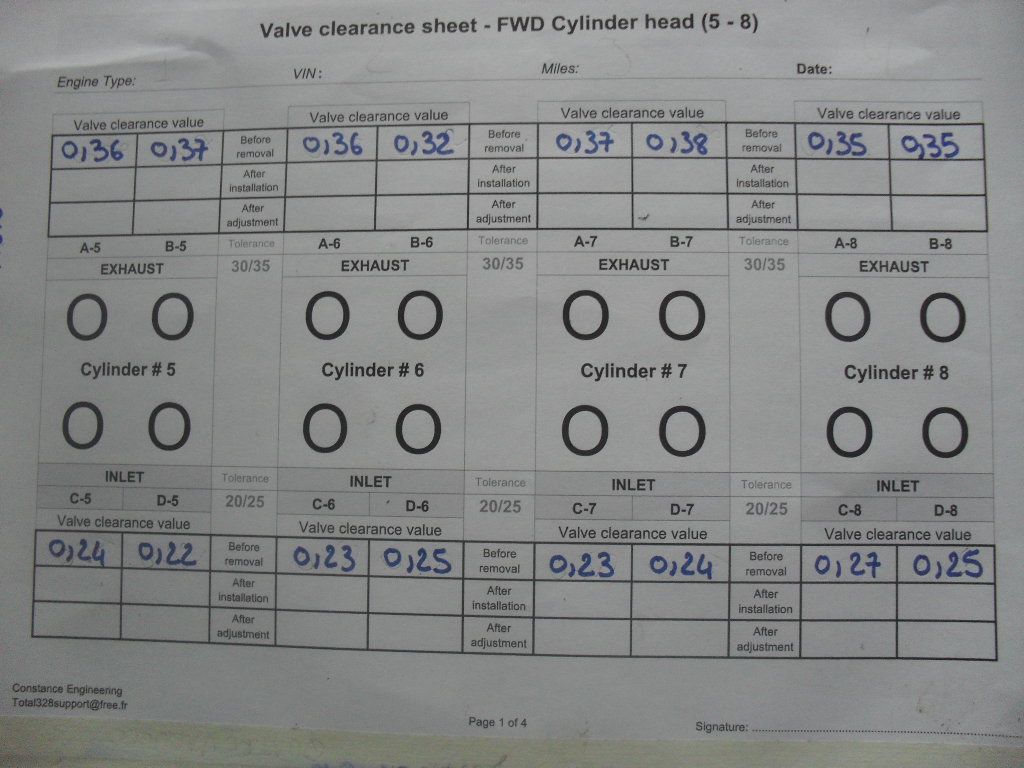

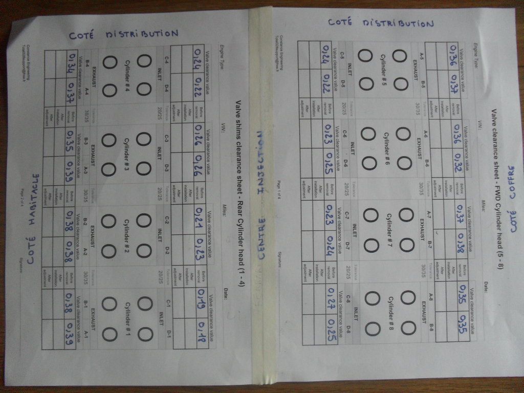

les jeux sont fais , c est le cas de le dire ;)
controle via le jeu de paillette came levée ;)
mesure prise sur admission et echappement inscrite sur document ( merci constance ) 8)
au final il y a lieu de faire un réglage jeu aux soupapes car il y a une tolérance de
0.20 à 0.25 pour l admission
0.30 à 0.35 pour l'echappement
on dépasse la cote sur certain cylindres , et sur d autres la cote est au plus juste donc pas de probléme :)
