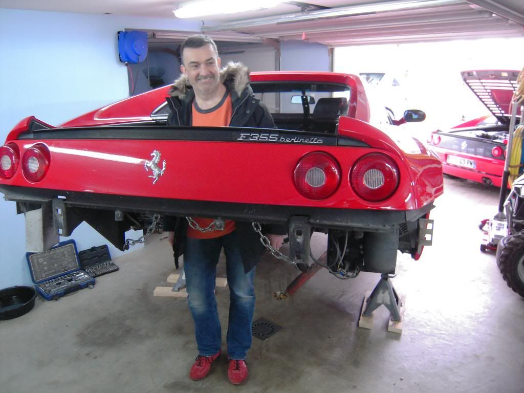

Je tiens à te féliciter Kitcar, pour tes montages et calages astucieux.
Par contre, je trouve que tu as des grosses "bollock's" de tant surélever les petites chandelles grises à crémaillère noire. Elles sont prévue pour 3 tonnes chacune mais n'offrent pas une qualité d'ajustement et de fabrication tip-top.
J'en ai des semblables mais n'aurais pas osé monter au 9-10ème cran pour tenir une telle auto en surélévation. Je suis plutôt du genre : ceinture, bretelles et plus encore...

gérald , l'auto est bien calée je ne prends pas de risque et ces chandelles ont vue pires :)

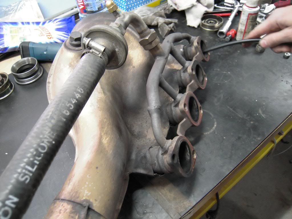

on continue avec le démontage des deux collecteurs d'echappement ( maladie recurante sur la 355 )

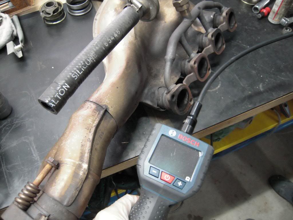

nous allons tester chaques entrées des collecteurs avec une mini caméra endoscope pour vérifier si les collecteurs ne sont pas fissurés

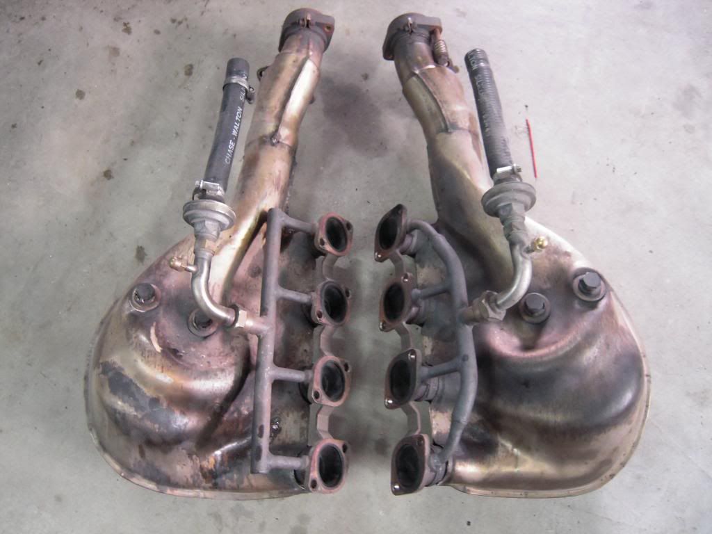

une mauvaise surprise d'un collecteur fendu legerement mais il est fendu donc HS , voir photo si dessous image grossie , kilometrage 61000 km , l'autre collecteur coté droit avait été refait à 42568 km en mai 2008.
le collecteur est fissuré sur une tubulure donc rien de grave vue ce que l'on peut voir sur d'autres collecteurs de 355 ou toutes les tubulures sont HS !!!!! :(
j'ai pu m'aperçevoir que le collecteur etait defectueux avec un ralentie ou l'auto tournais pas trop rond à bas régime et à une couche de saletée sur mon couvre culasse.
s'était un début de casse de collecteur sinon ce ne serais pas été pareil je vous rassure mais le demontage du groupe n'a pas servie à rien pour la révision des collecteurs. ;)
l'autre collecteur avait été réparé entierement en mai 2008 quand il y avait eu la derniere grosse révision , il est intact mais come j'ai toute la mécanique tombée , j'ai préferé refaire les deux à neuf meme si l'autre collecteur était refait à neuf je préfere jouer la sécurité et la fiabilitée chez JP EXHAUST en angleterre qui me garantissent la durée de vie de mes collecteurs à vie donc plus aucun soucie sur ma 355 dans le futur!!! :)

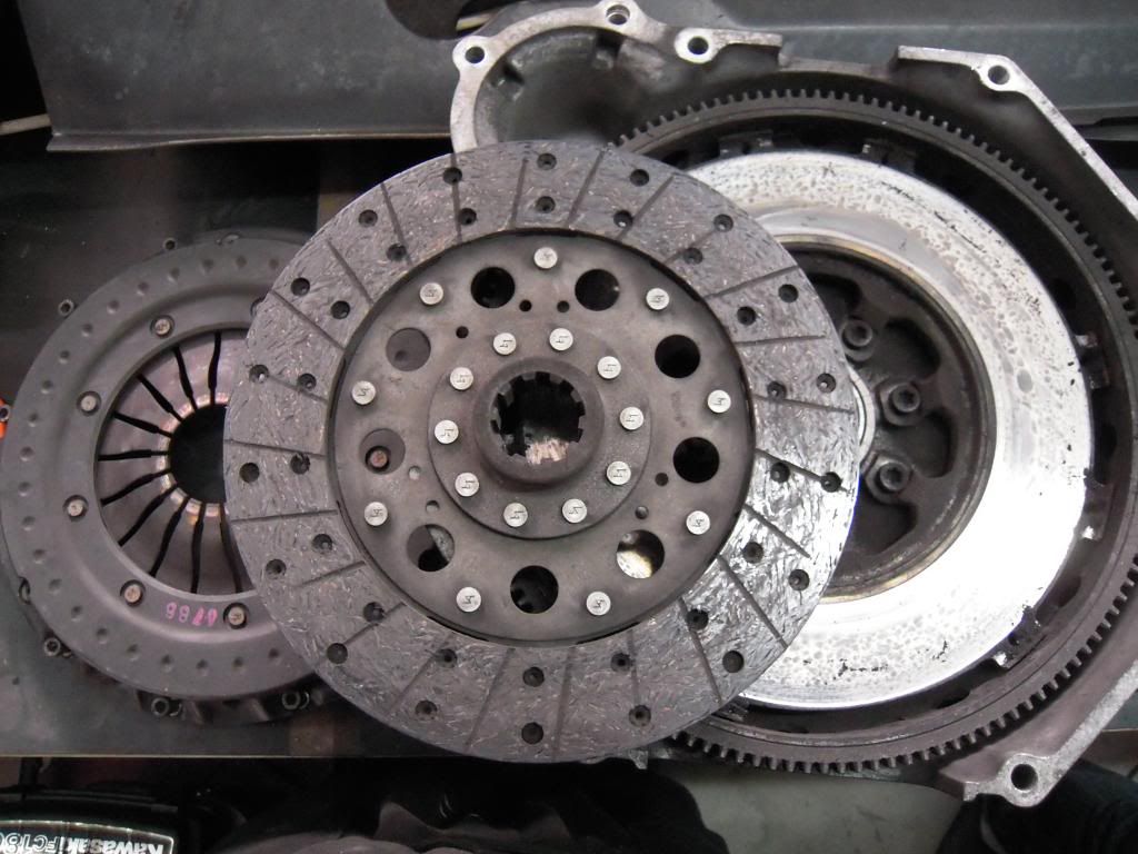

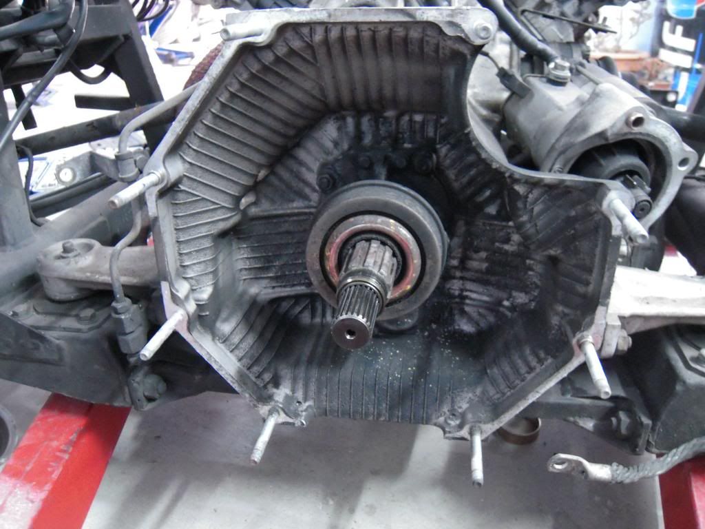

on passe à l'embrayage , demontage relativement simple sur la 355!!!!

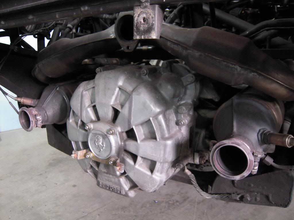

demontage du cul de boite
et dans ce cul de boite , il y a le volant moteur au fond , un disque d'embrayage ( pieces qui s use le plus ) et un mécanisme d'embrayage
apres un controle , nous avons un mécanisme dans un état neuf , la butée est aussi dans un etat neuf et le disque aussi
il doit y avoir une facture oubliée car ma 355 a un embrayage neuf ( souvent changé à 60000 km sur nos 355 )
le mécanisme n'est pas creusé par la butée , juste son empreinte ce qui est parfaitement normale car la butée touche le mécanisme quand on appuie sur la pédale d'embrayage
je mesurerais le disque d'embrayage pour vous faire voir son épaisseur et son etat neuf!!!!!

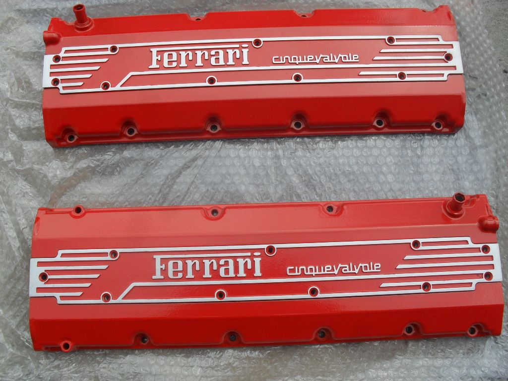

bon allé nous avançons dans le remontage !!! :)
retour des couvres culasses , décapage complet ,  peinture epoxy rouge brillant pour une très haute resistance à la chaleur!!!
j'avais effectué la meme opération pour ma ferrari 308 gts car la peinture vermiculée à longt therme ne resiste pas comme l'époxy qui sera beaucoup plus résistante dans le temps .
j'ai poncé le relief pour avoir cet aspect comme à l'origine stock stock stock comme on aime

Tes couvre culasse, ont-elles été traitées en cuisson époxy au four ou à l'air ambiant ?
Je sais que St Etienne et ses proches environs regorgent encore de compétences; des boîtes pointues , soigneuses, et reconnues comme telles par de nombreux clients de Lyon.
Réminiscences d'un passé glorieux avec Manufrance et bien d'autres. ;)
Modifié par gérald
kitcar
salut gerald , c est un ami qui a une societe spécialiste dans l epoxy passage au four , je lui fait confiance , ça ne bouge pas , tu connais mon st etienne toi???
