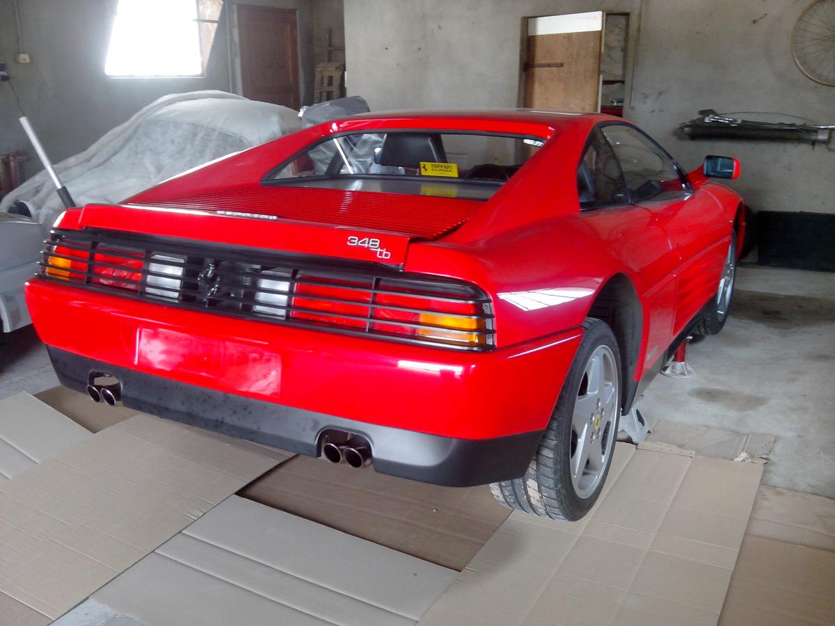

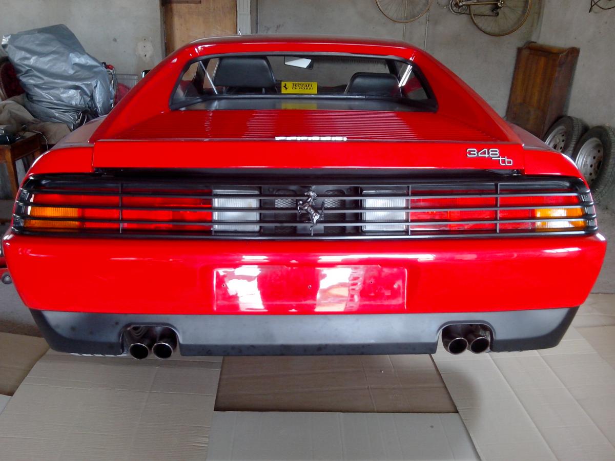

kitcar

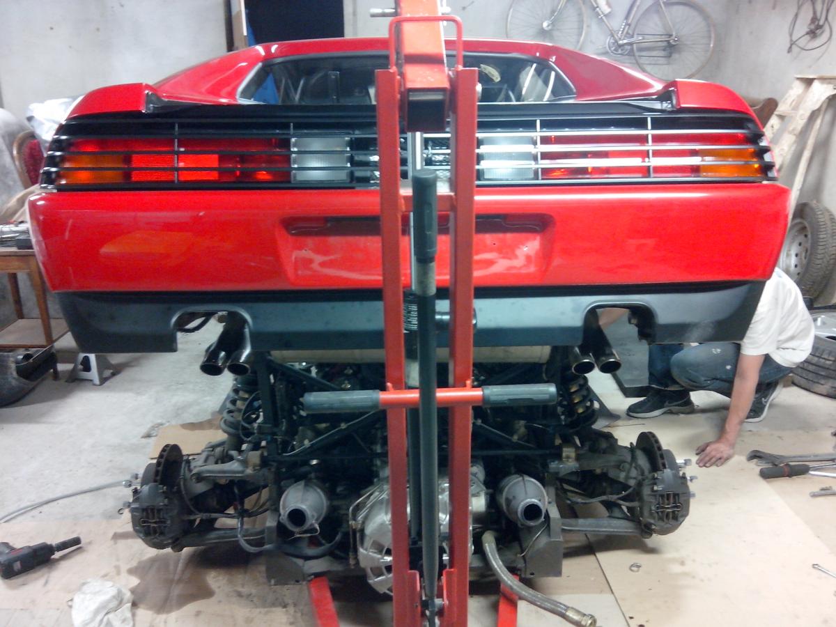

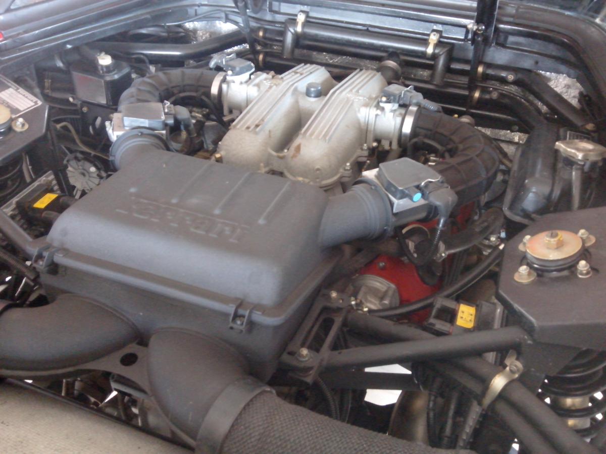

bonjour , ce jour grosse révision pour ma nouvelle venue , Ferrari 348 TB
c est à dire démontage du groupe pour gros service :)

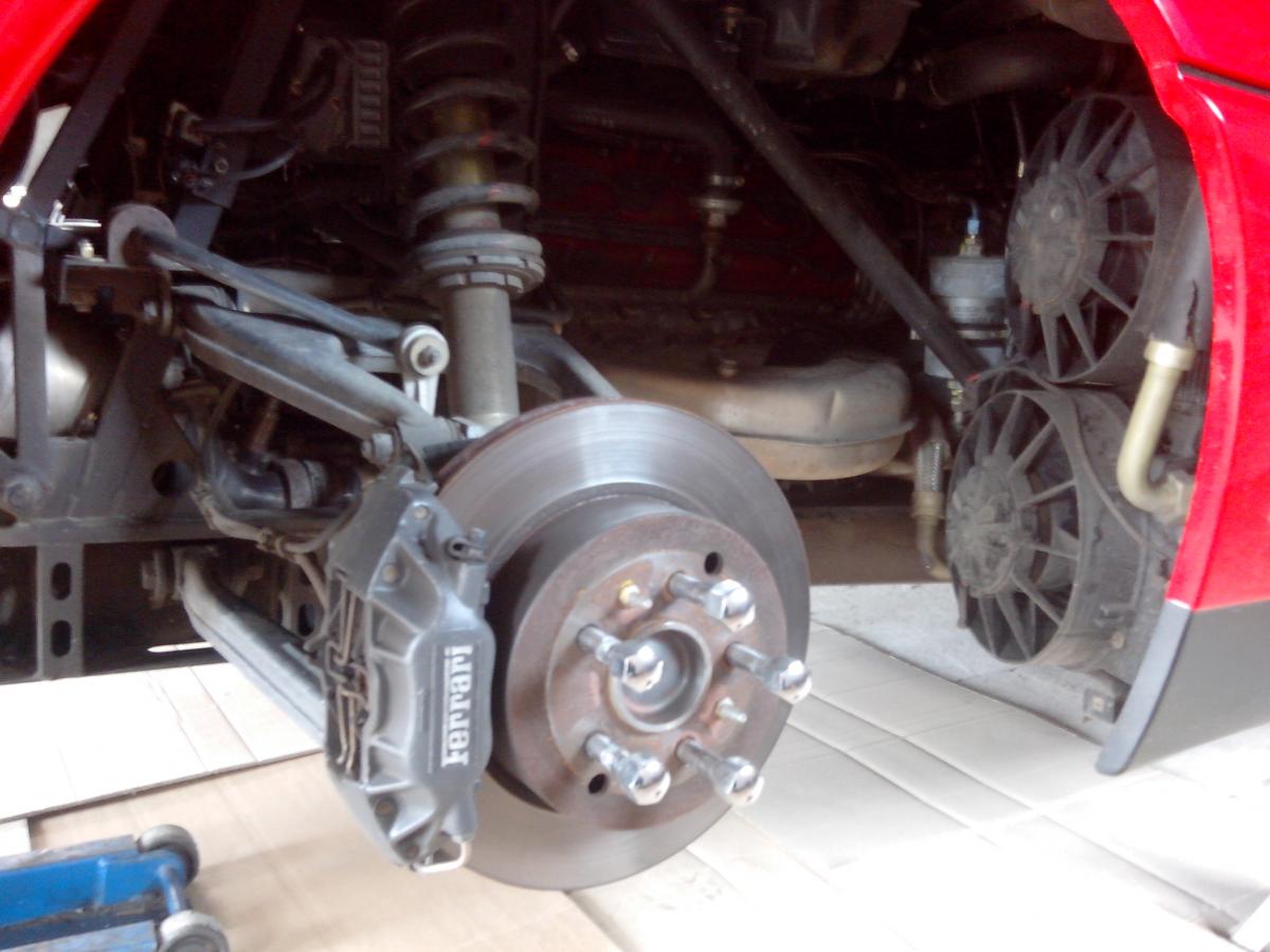

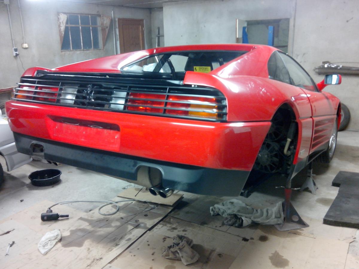

kitcar

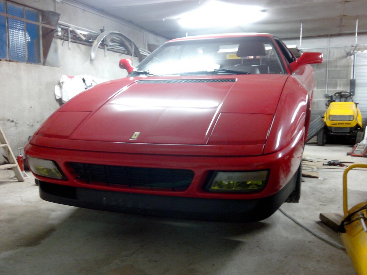

le début du commencement avec levage de l'auto suivie du démontage des roues , fond plat , pars boue

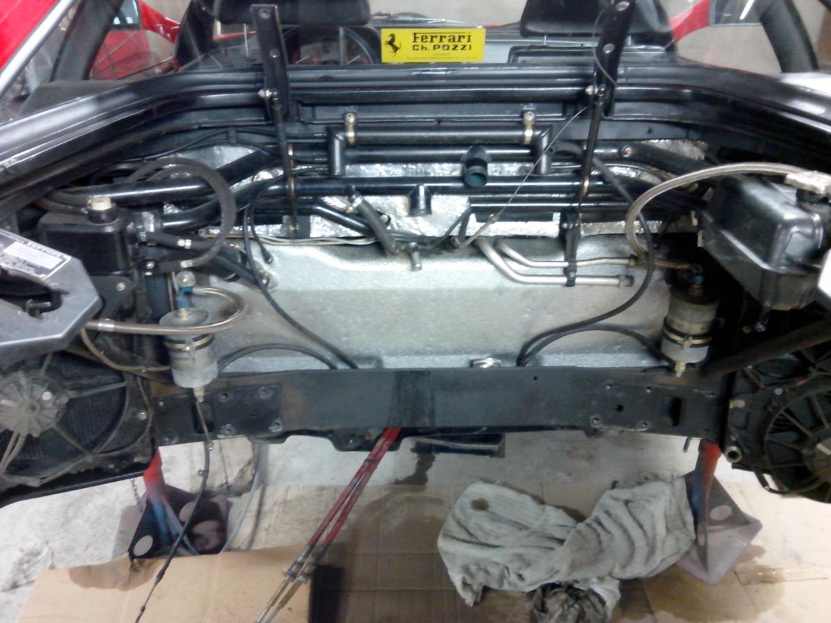

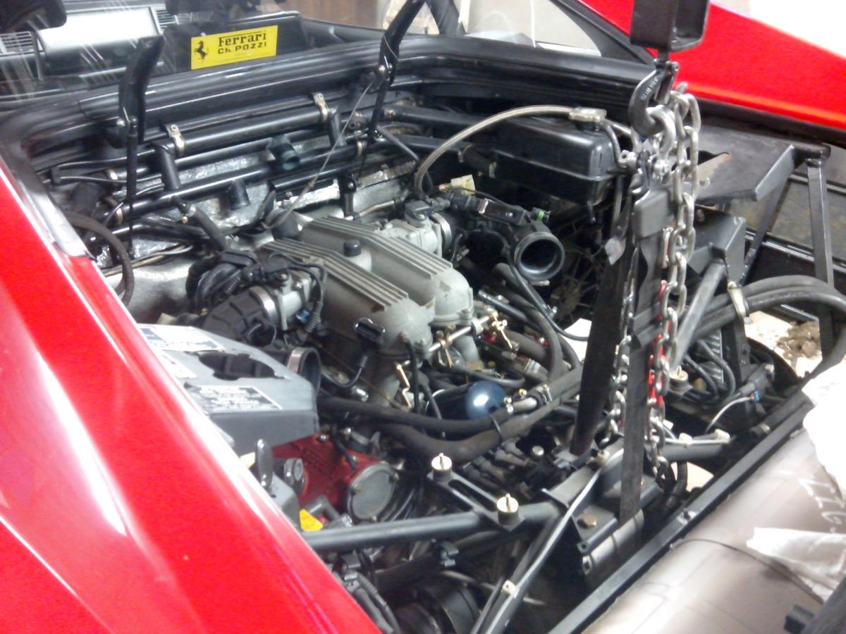

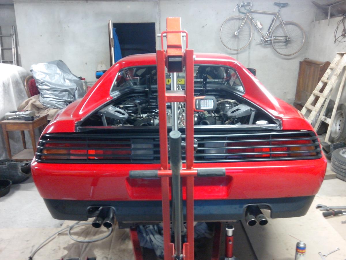

kitcar

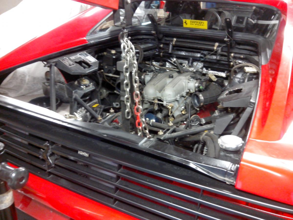

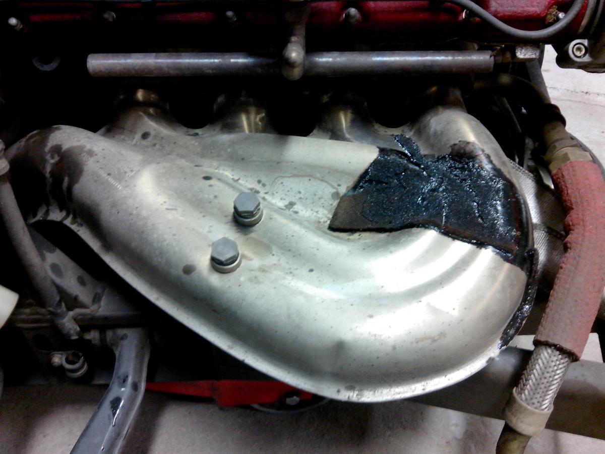

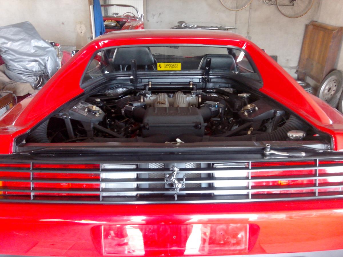

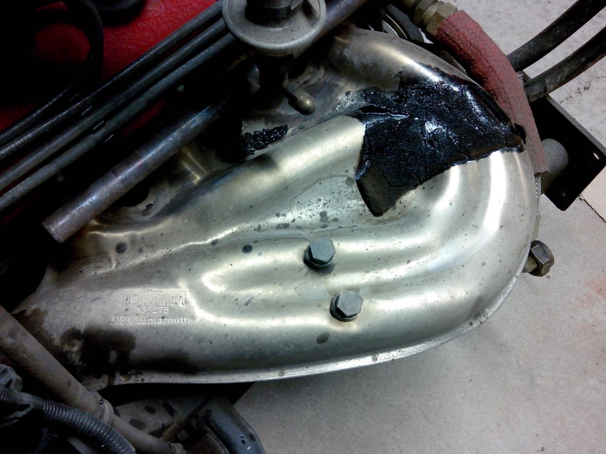

démontage également du capot moteur , vous apercevez que la mousse anti chaleur est carrément désintégré en décomposition même :unsure:
un gros morceau de cette mousse est tombé sur mon collecteur droit
a noté que mes collecteurs sont de couleur gris etat neuf et non bronze car l auto n'a que 11500 km :rolleyes: :wub:ils n'ont pas eu le temps de chauffer sur la belle après ces nombreuses années.

T'es collecteurs sont neuf certes, mais étonnant que ta mousse soit en si mauvais état!...
kitcar
pour la mousse l auto a 24 ans et le chaud , froid , humidité
l auto roulais régulièrement mais souvent très peu de kilomètres à chaque fois .
 De plus à part le gros carré sur le collecteur c est moi qui avec mes doigts ai tassé cette mousse horrible sur le capot en manipulant le capot moteur pour l extraire :)

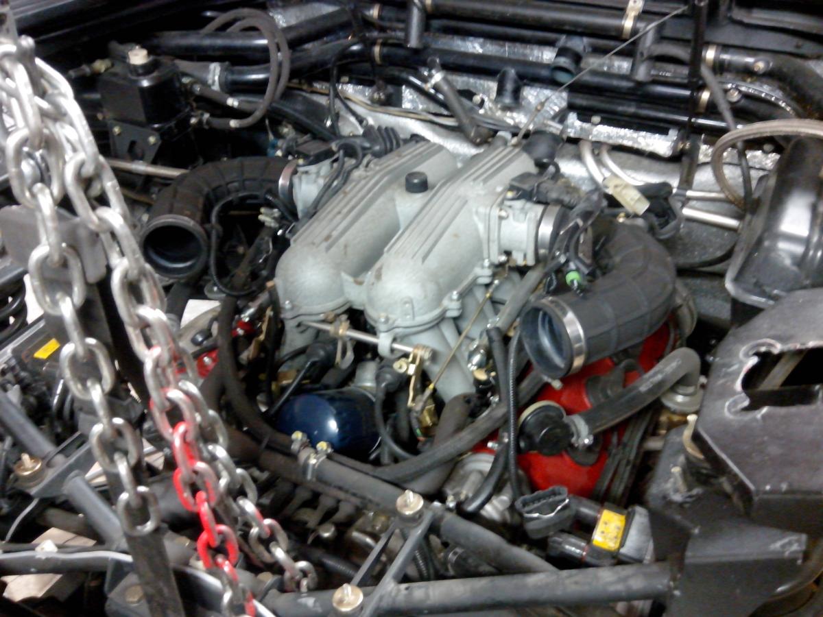

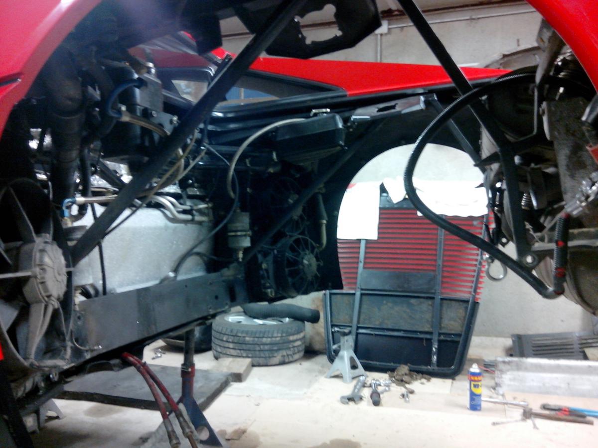

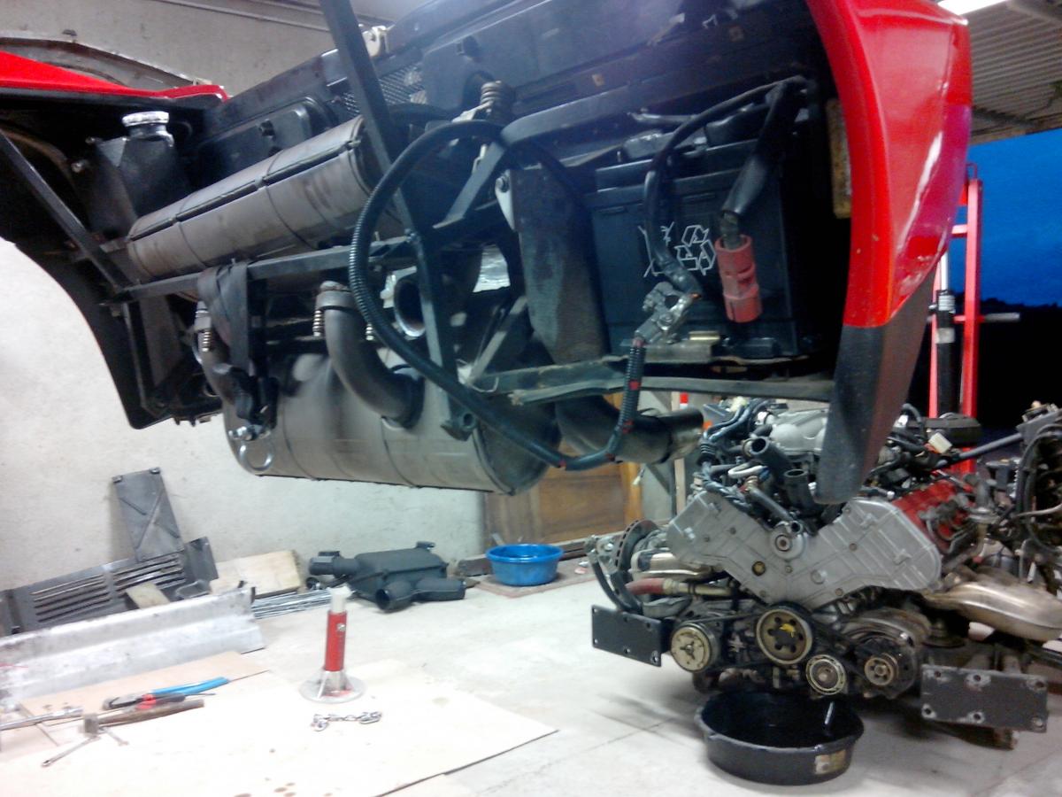

kitcar

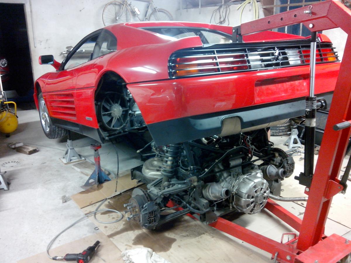

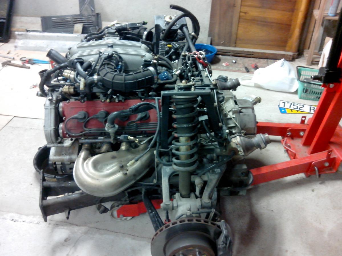

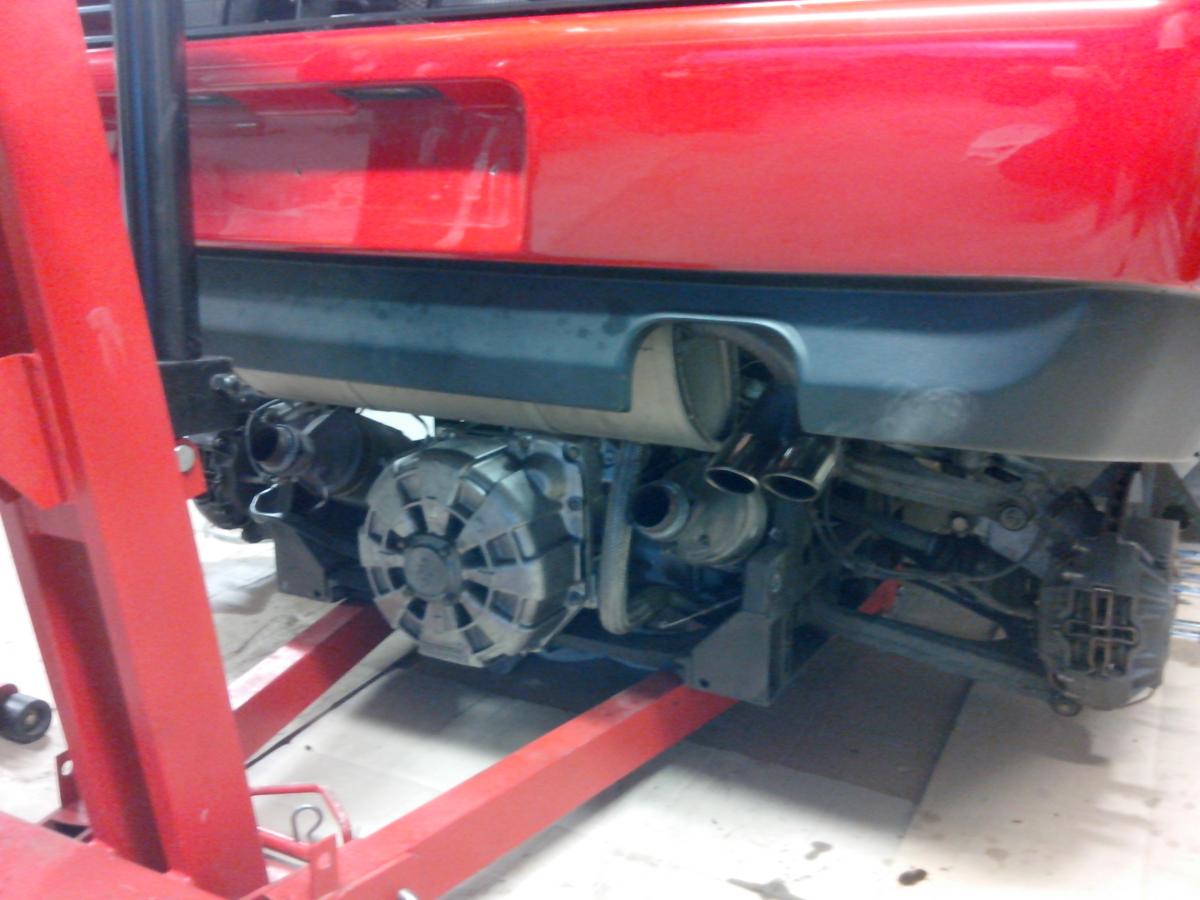

le descente du groupe va pouvoir s effectuer sur plusieurs étapes ;)
kitcar
dernière étape pour sa sortie et le tour est joué :)
Modifié par kitcar

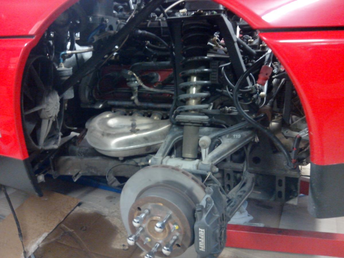

kitcar
plus rien tout est ok , je vais pouvoir attaqué le démontage des périphéries et de l essentiel du travail :)

kitcar
à noter les évolutions suivant les models comme par exemple ma 348 et celle de rastaquouere que j'ai révisé :)
la climatisation , les amortisseurs sur l ancrage , les caches distributions , l'emplacement de la batterie etc etc  et pleins d autres modifs faites par Ferrari tout au long de la commercialisation des 348   ;)

manudodie25
impressionnant l'angle donné sur les chandelles: on aurait l'impression qu'elle peut glisser vers l'avant...
kitcar
De rien ga68
Pour les chandelles c est tout un procédé nous nous y prenons a plusieurs reprises mais c est impressionnant oui .

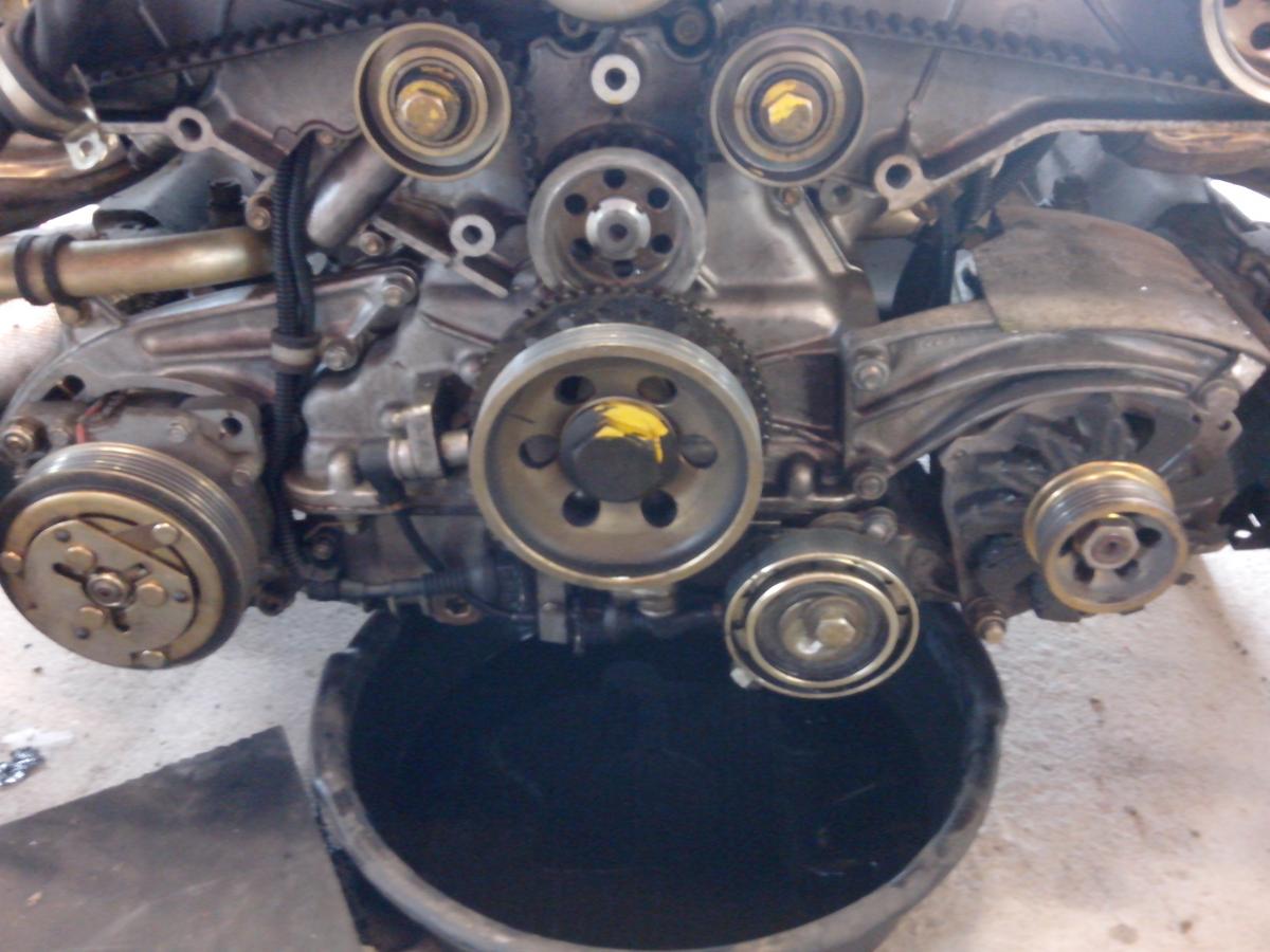

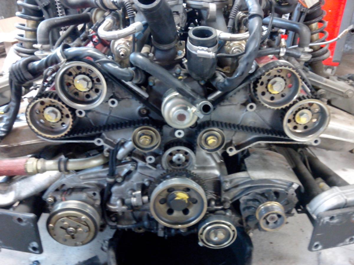

un peu d'avancement même pas mal quand il faut passer de partout ;)
dépose courroie de clim et d alternateur , caches distributions également

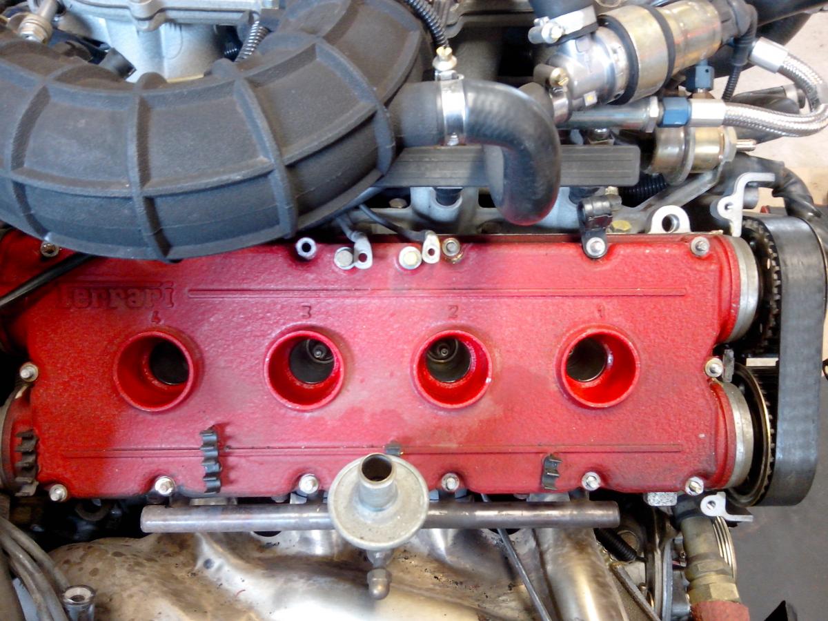

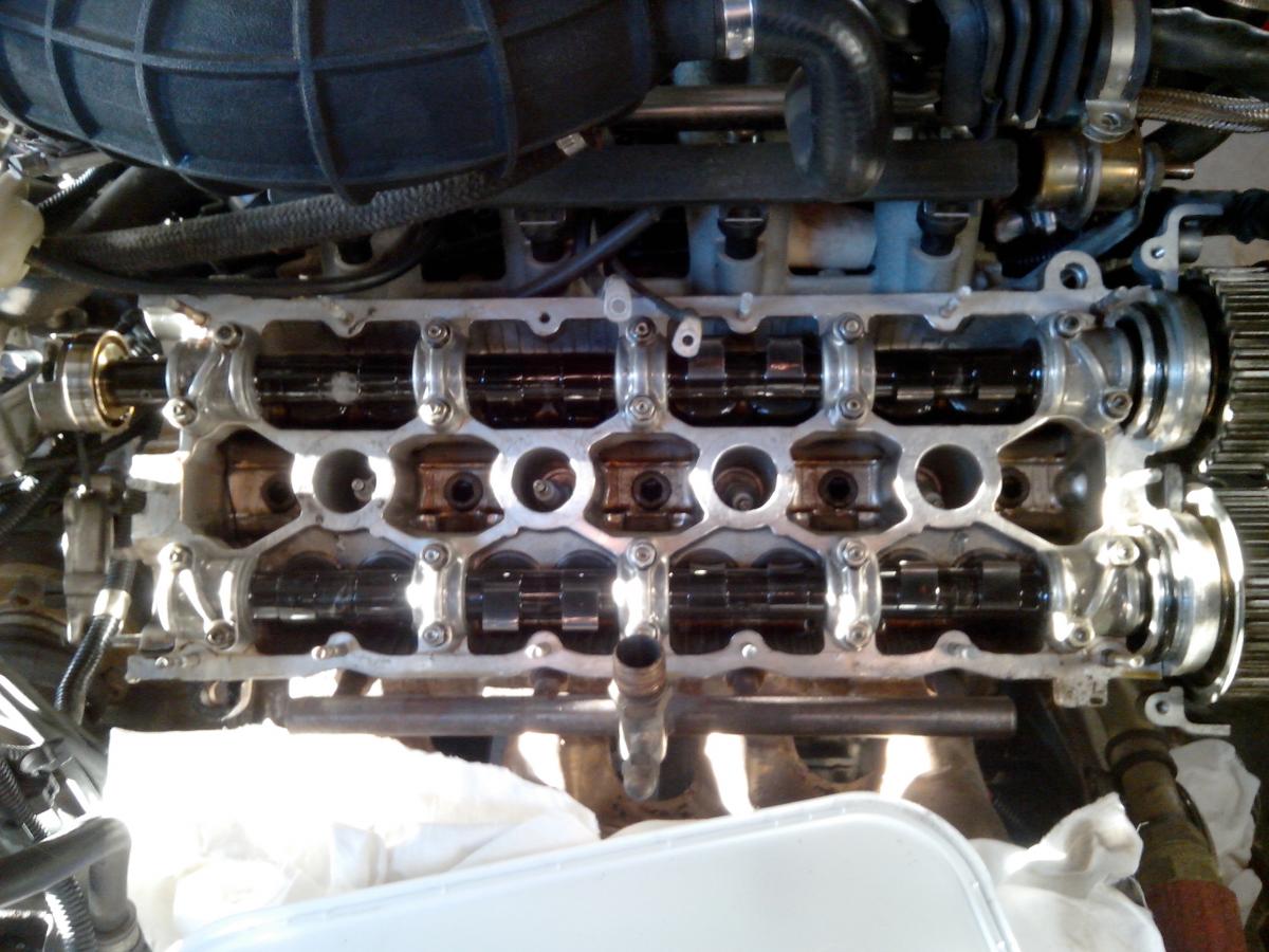

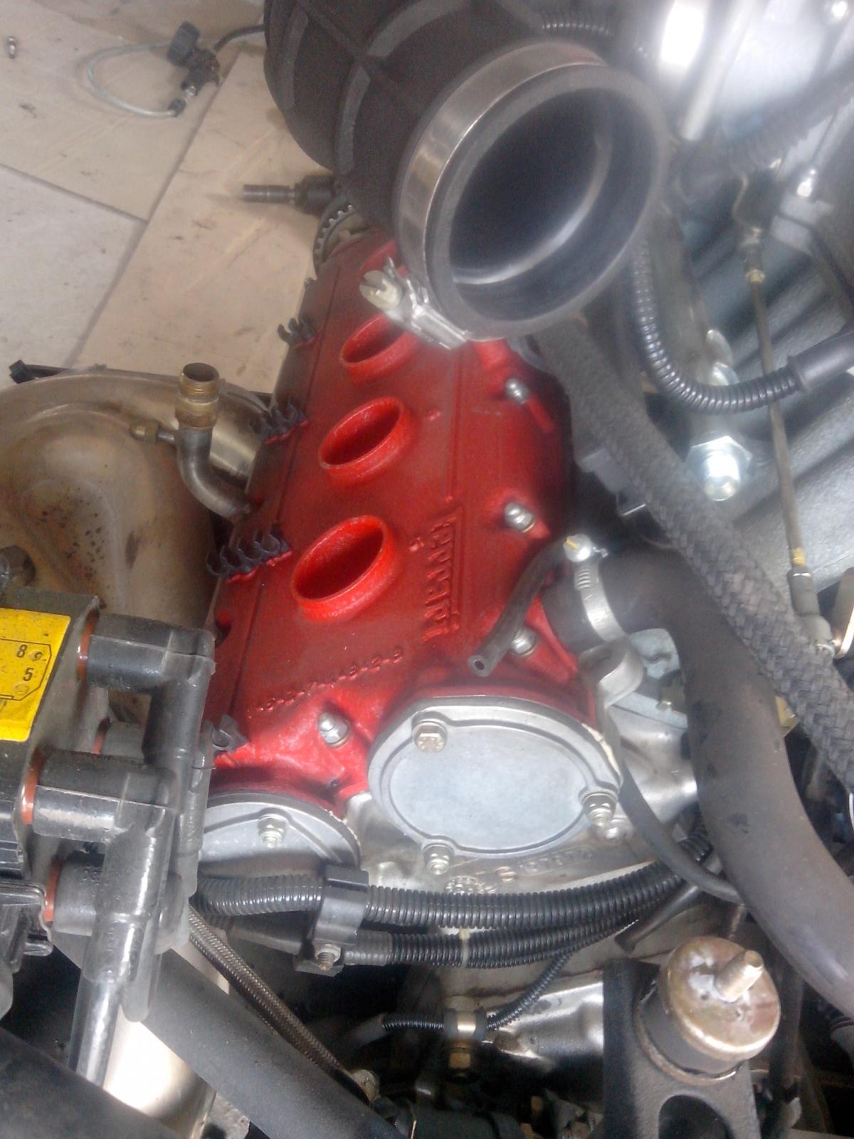

kitcar

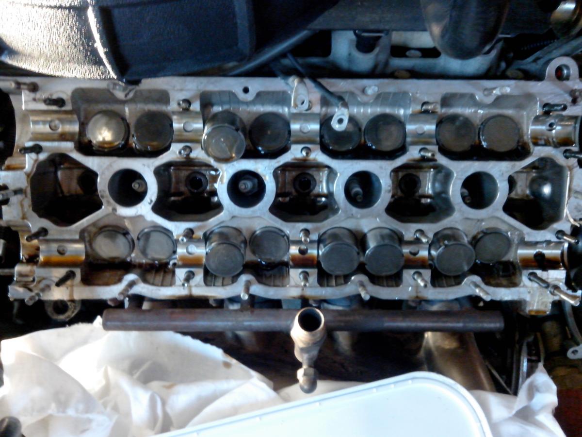

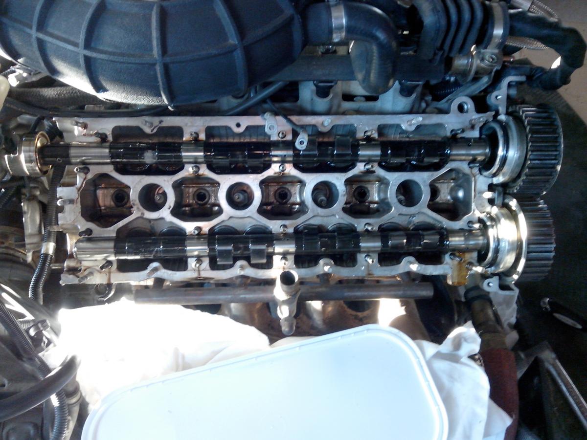

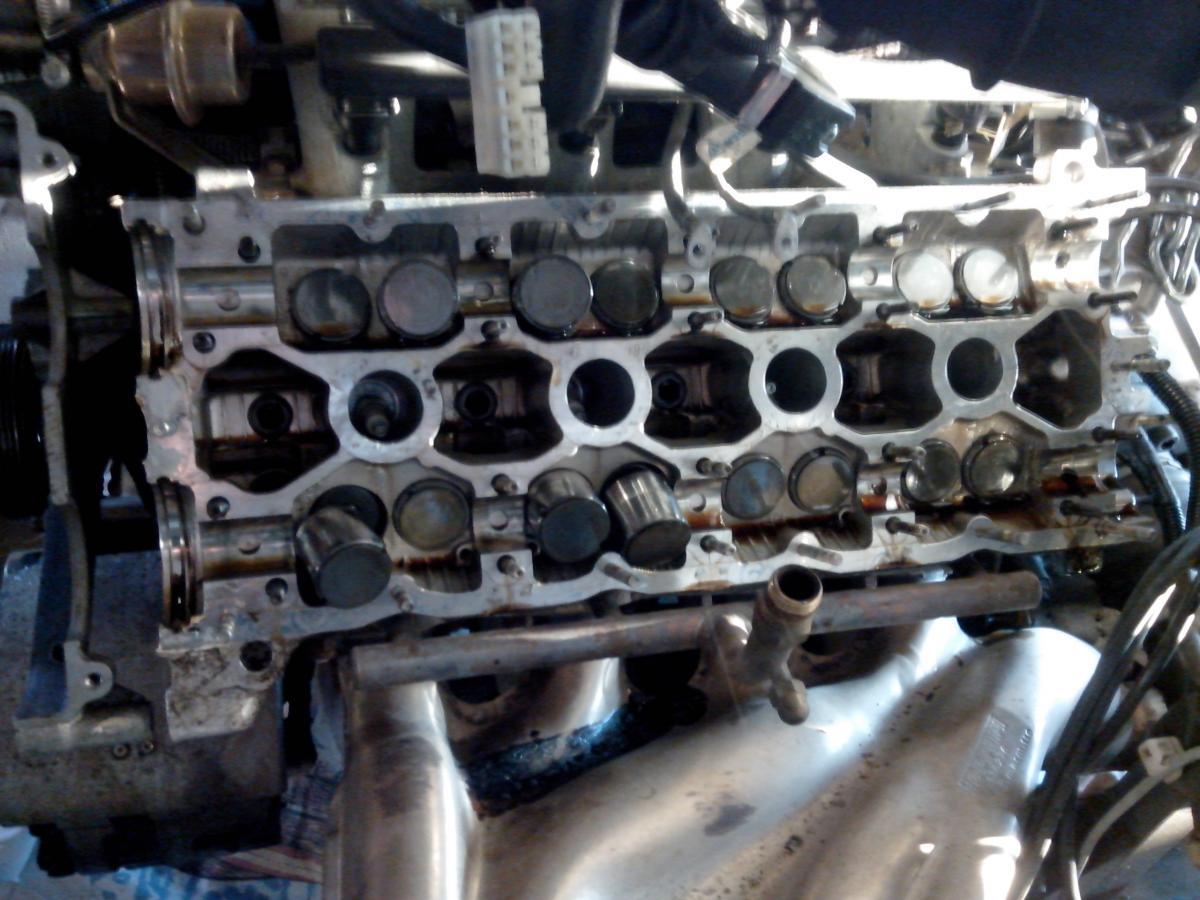

dépose des couvres culasses pour réglage du jeu aux soupapes ( pastillage )
Ferrari FF
Mavrec
Ton moteur est super propre !  :o

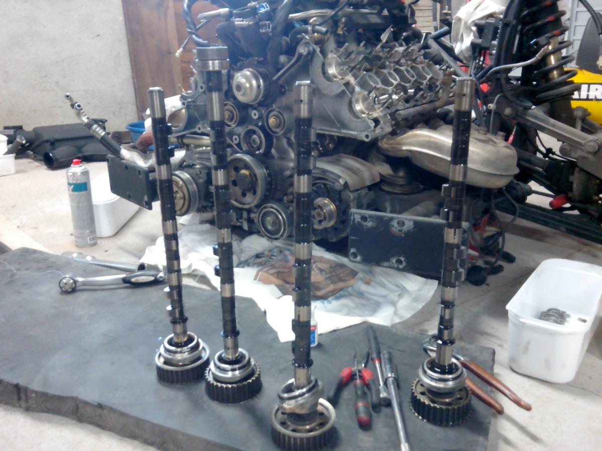

kitcar

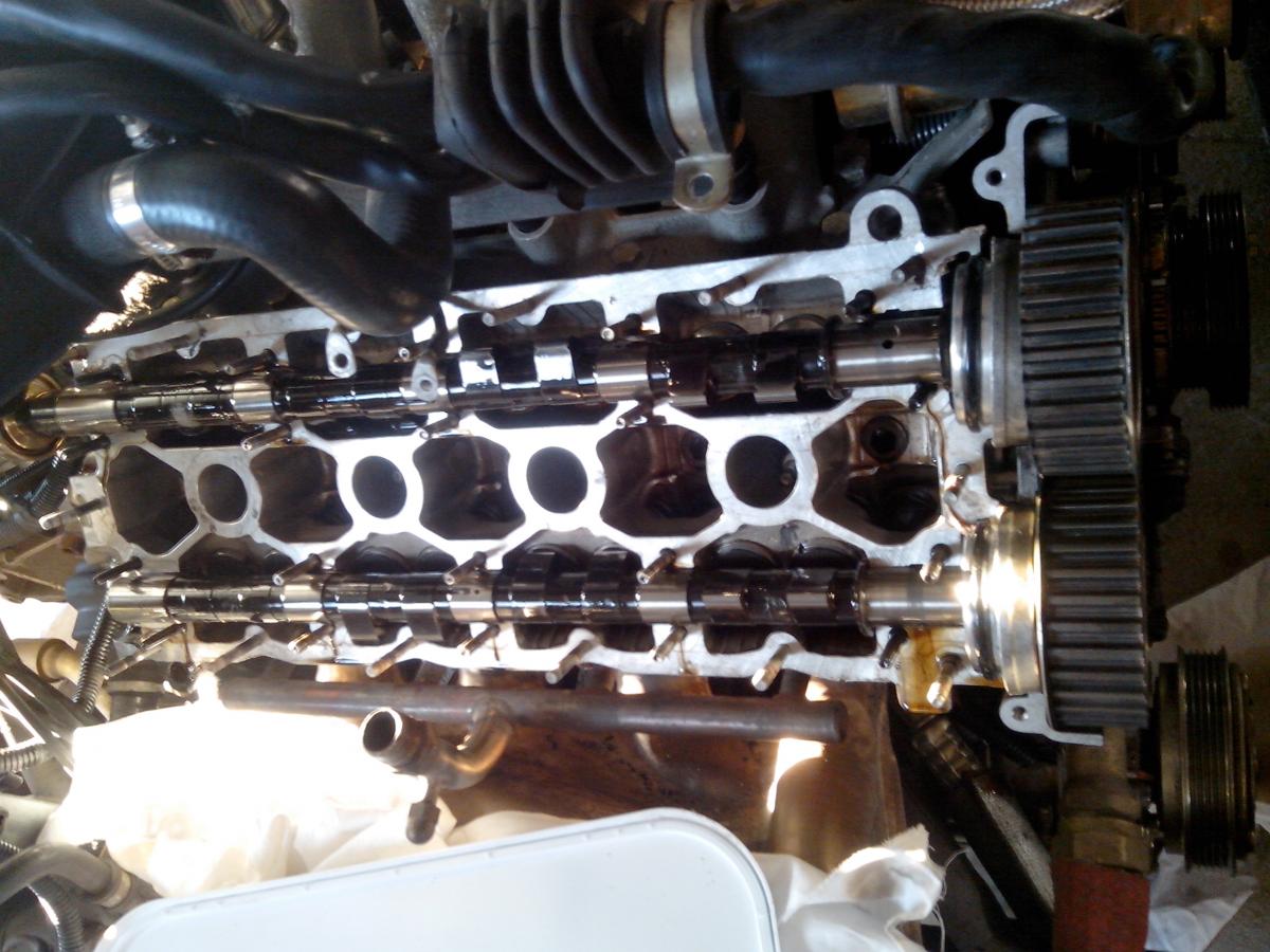

vérification du jeu aux soupapes avant de tomber les arbres à cames , au démontage des couvres culasses le plan de joint est superbe RAS le moteur est clean aucune trace d'huile brulée le top :)
à noter que c est son premier jeu aux soupapes vu son kilométrage.
résultat du jeu effectué 12 pastilles échappement et admission confondu sont hors tolérance de peu mais hors tolérance
donc direction changement de ces dernières pour une cote à 0.05 de plus pour les douze

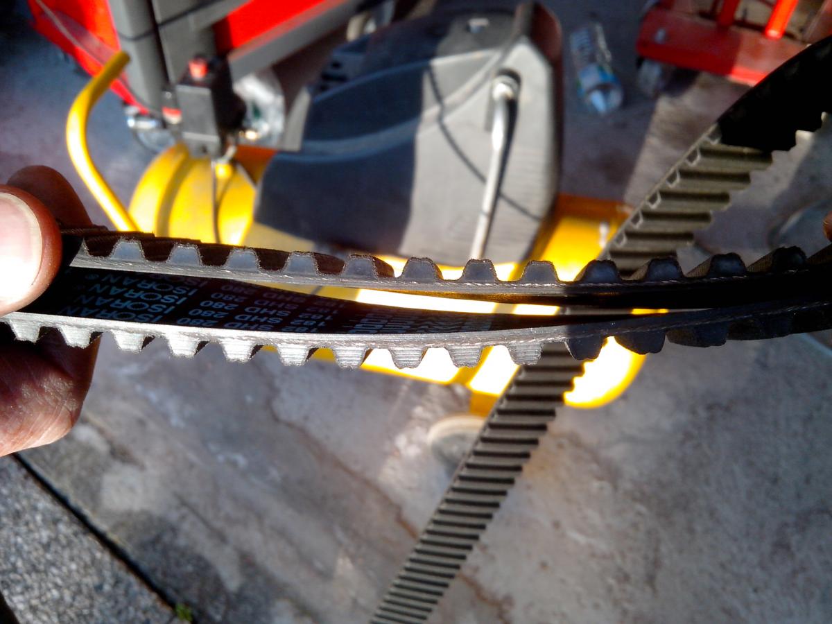

kitcar

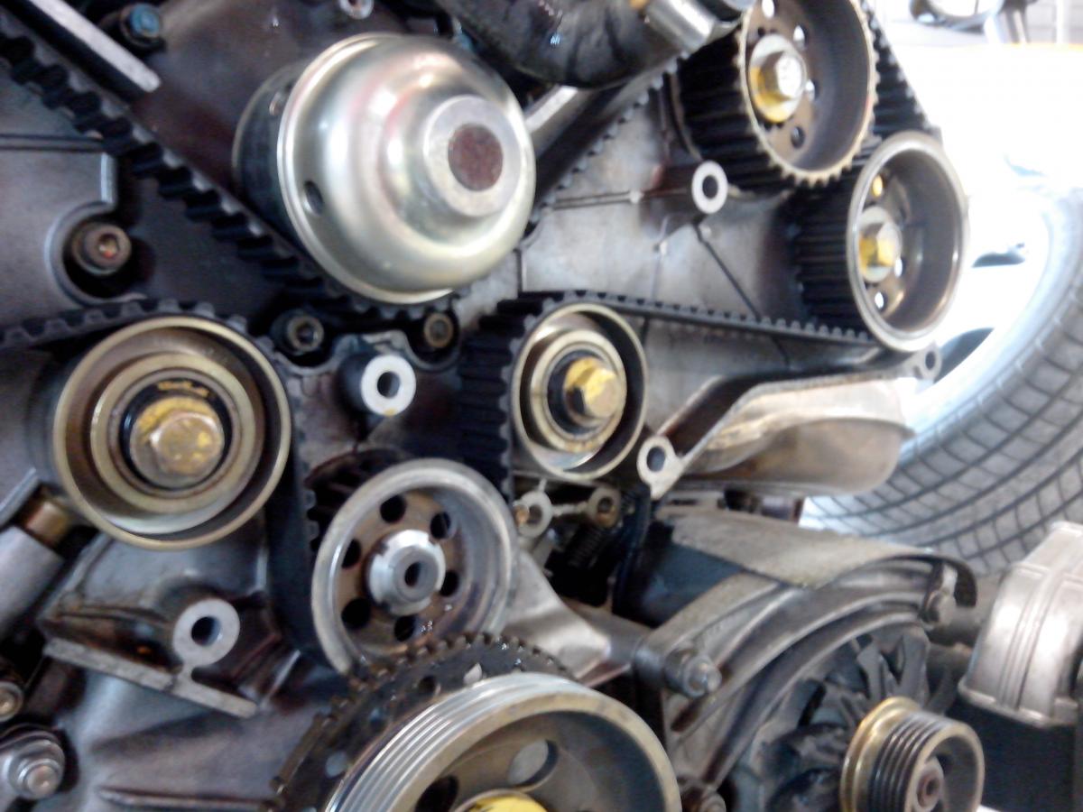

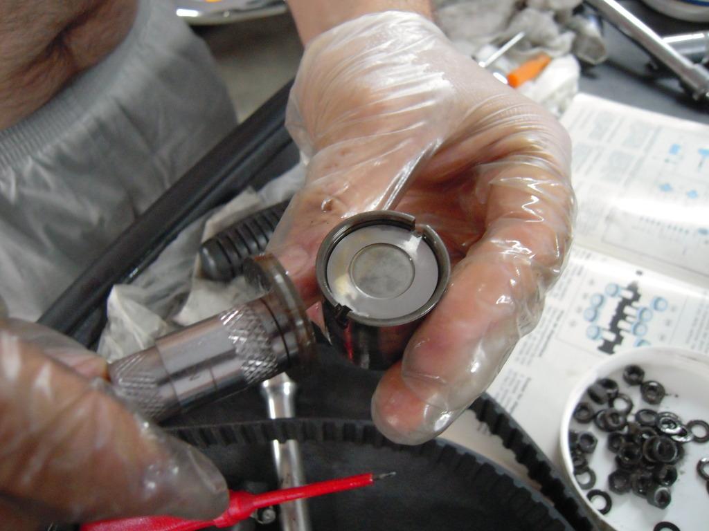

par contre ce qui est le plus bluffant c est ma courroie de distribution au démontage et la nouvelle
à noter l'épaisseur est la double sur la nouvelle :o , je comprends pourquoi Ferrari préconisais son changement tout les 3 ans voir 5 ans :) elle est fine et surtout la matière de l'époque laisse perplexe
au démontage nous avons testé son efficacité à forte pression et cette dernière a lâché avec de la contrainte alors que les autres courroies à chaque révisions que j'ai faite ont tenues et n'ont jamais cédés :unsure:
il était donc temps de procéder à son changement
