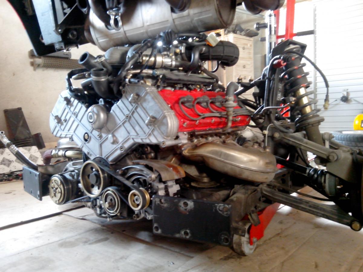

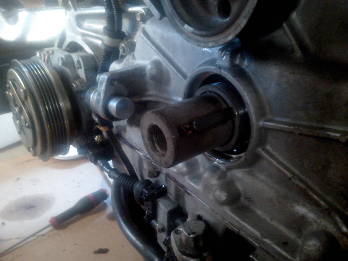

oupsss un cardant démonté :o:)
T'as pas poli les chemins de billes ? Y'avait combien de jeu ?

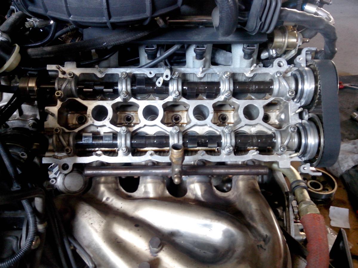

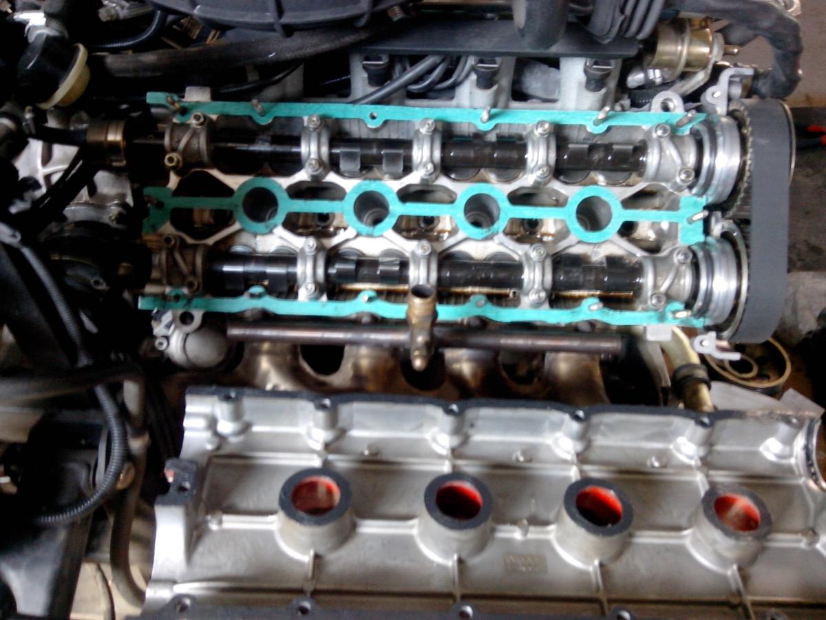

ensuite nous allons vérifié tout le jeu des soupapes d'échappement comme de l admission :)
T'as pas mesuré le jeu exacte avec les cales intermédiaires ?
:blink:  :blink:  :blink:

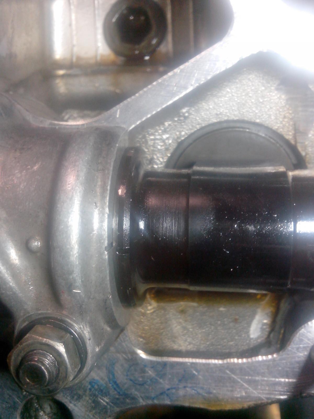

Mes cardans après traitement (d'où ma question) :
La mesure du jeu "après" réglage pour avoir la valeur précise (pour équilibrer et estimer la marge qui reste avant la prochaine fois) :

salut manu mes cardants ont été controlés et nettoyés apres je n ais pas poli les chemins de billes je n'en vois pas trop l intéret surtout avec de la graisse à cardant à l intérieur    ;)  c est pas une préparation culasse :)
pour mon jeu aux soupapes effectivement j ai le jeu intermédiaire comme toujours  :)

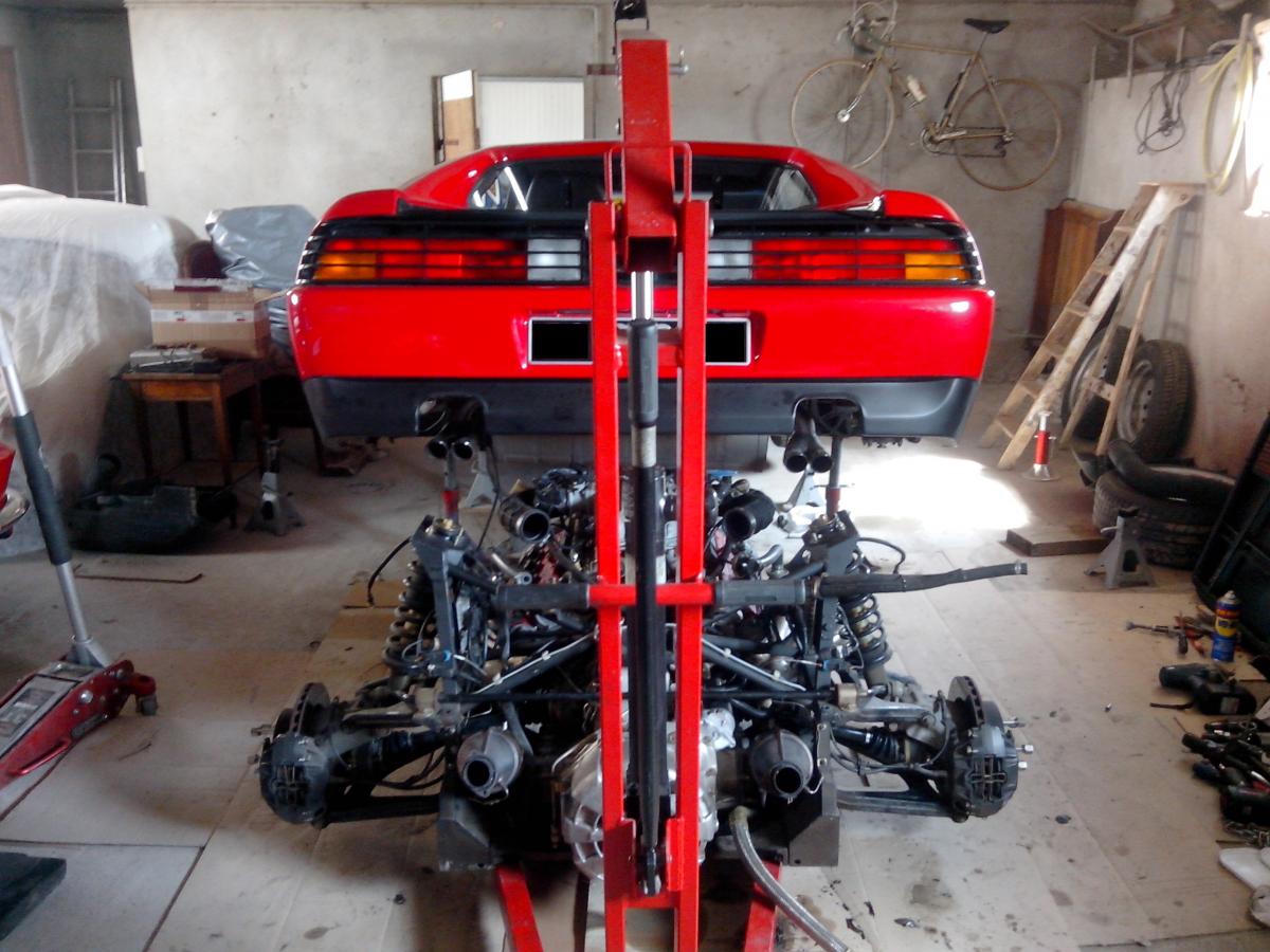

kitcar
glyde , en photo sur le forum c est bien plus simple mais elle me donne enormément de travail cette 348  ;)
je vais pouvoir enfin en terminé avec elle bientot  :)
Merci Manu !
En photo c'est plus clair pour moi (vu mon niveau de mécanique) :D

Et bien parce que le montage est ainsi fait que les billes sont toujours plus ou moins au même endroit et peuvent finir par marquer ou encore tu peux avoir de la corrosion par pitting.
Et puis l'usinage d'origine n'est jamais parfait, améliorer l'état de surface va diminuer les frottements, l'usure, le bruit !
Comme tu n'as pas mis de photos de l'intérieur des cardans, on ne sait pas s'ils en ont besoin.
T'avais quoi comme jeu au final sur chaque soupape, moi je mets pas tout à fait la meme chose à l'admission qu'à l'échappement, qui, plus chaud se dilate plus et peut aussi avoir le siège qui travaille un peu plus !
Modifié par 33manu
kitcar
salut manu alors pour mes intérieurs de cardant c est top aucune trace de piquetage de rouille
je comprends mieux que les billes roulent et de plus que si il y a un peu de piquetage le travail de ces dernières se fera moins bien c est sure :)
pour le jeu aux soupapes mesure 20 à 25 admission et 35 à 40 pour l 'échappement ;)
c est sure qu'il faut tenir en compte que les poussoirs seront pleins d huile et surtout la dilatation et la fluiditée de l huile , c est très important car je jeu que nous faisons est à froid et non à chaud
je suis en général entre les deux de 20 à 25 ou quelques fois je suis au max de la cote mais je préfères être au max que d avoir une soupape un peu bridée
je tiens compte que le siège va s user avec le temps aussi
mais vu le kilométrage de la belle je vais pas lui mettre des kilomètres à gogo sinon j aurais acheté une 348 avec 50000 ou plus :)
le jeu aux soupapes est très important c est sure , rassurant pour nous et au moins nous sommes tranquilles pour au moins 5 ans voir 7 ans facile :)

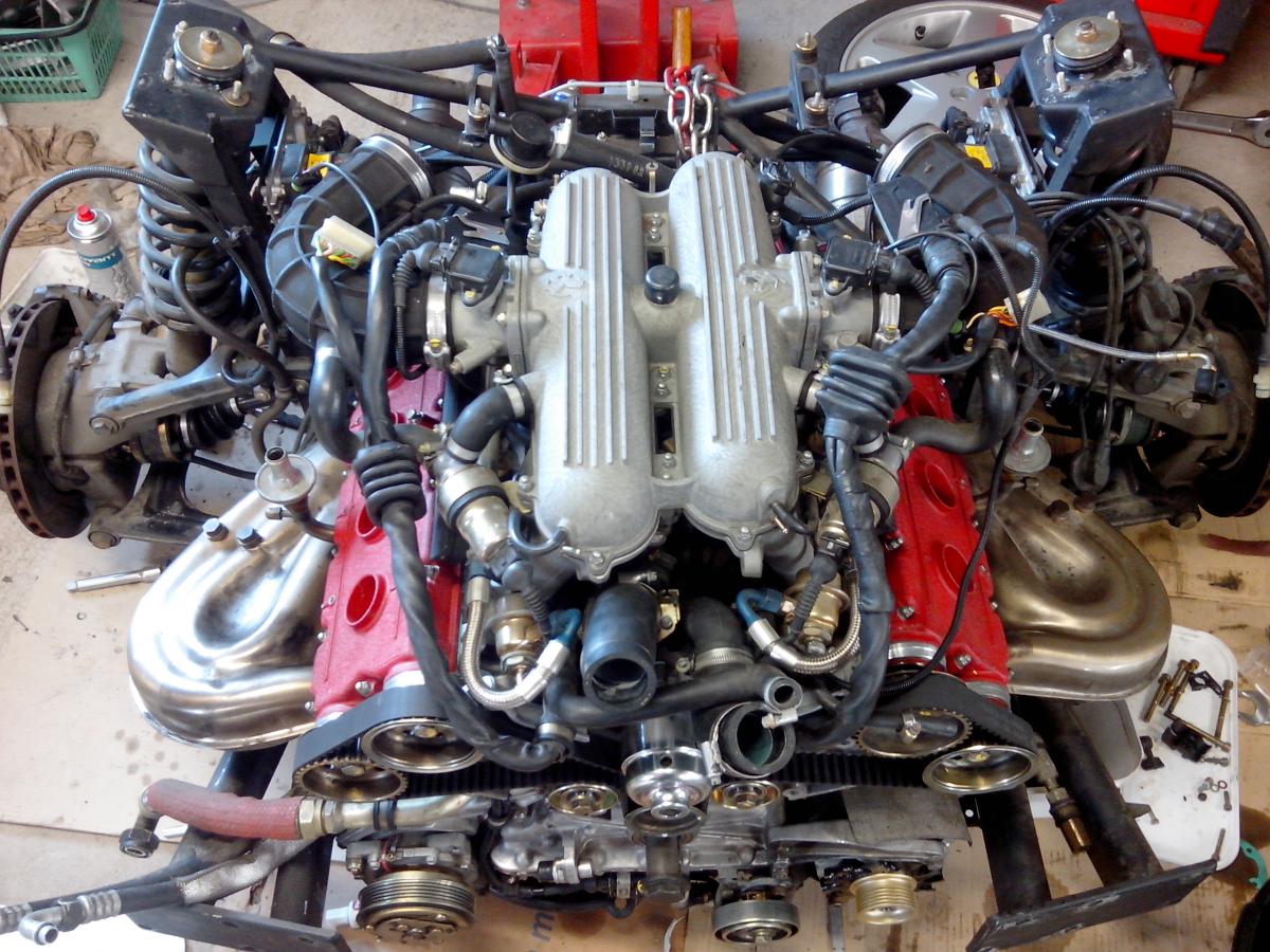

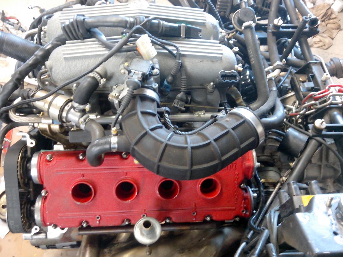

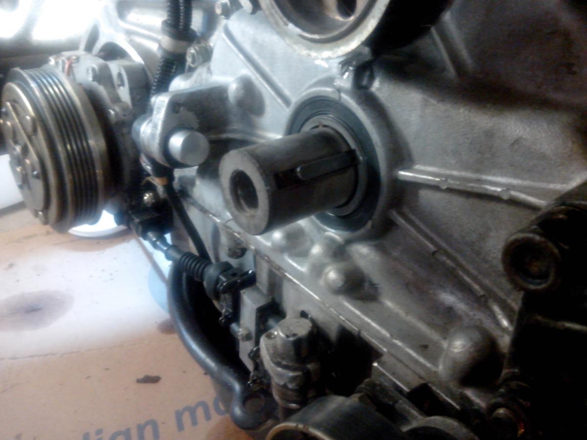

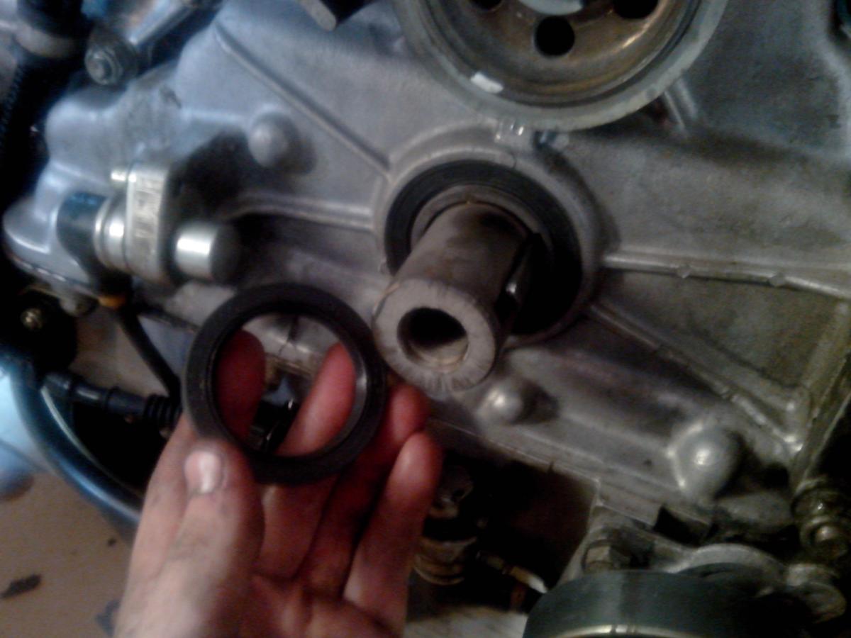

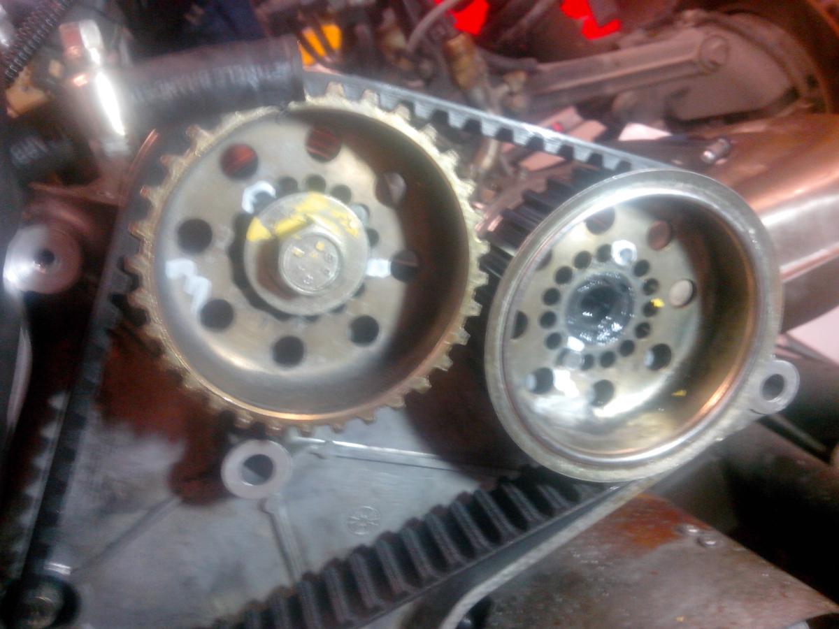

ensuite le petite surprise du jour
lors de la dernière révision quand l'auto avait 5000 km il y a un arbre à came d'échappement qui a mal été calé lors de la distribution ;) il a fallu decalé la poulie de deux clavettes pour retrouvé un calage d'origine ;)
l arbre s'ouvrait en retard par rapport aux autres qui étaient pile poil au repère ;) c est quand même fou de voir cela :angry:
l'auto tournais très bien mais maintenant elle va tourné bien mieux :)
maintenant tout est ok et les 4 arbres à cames sont synchros :)

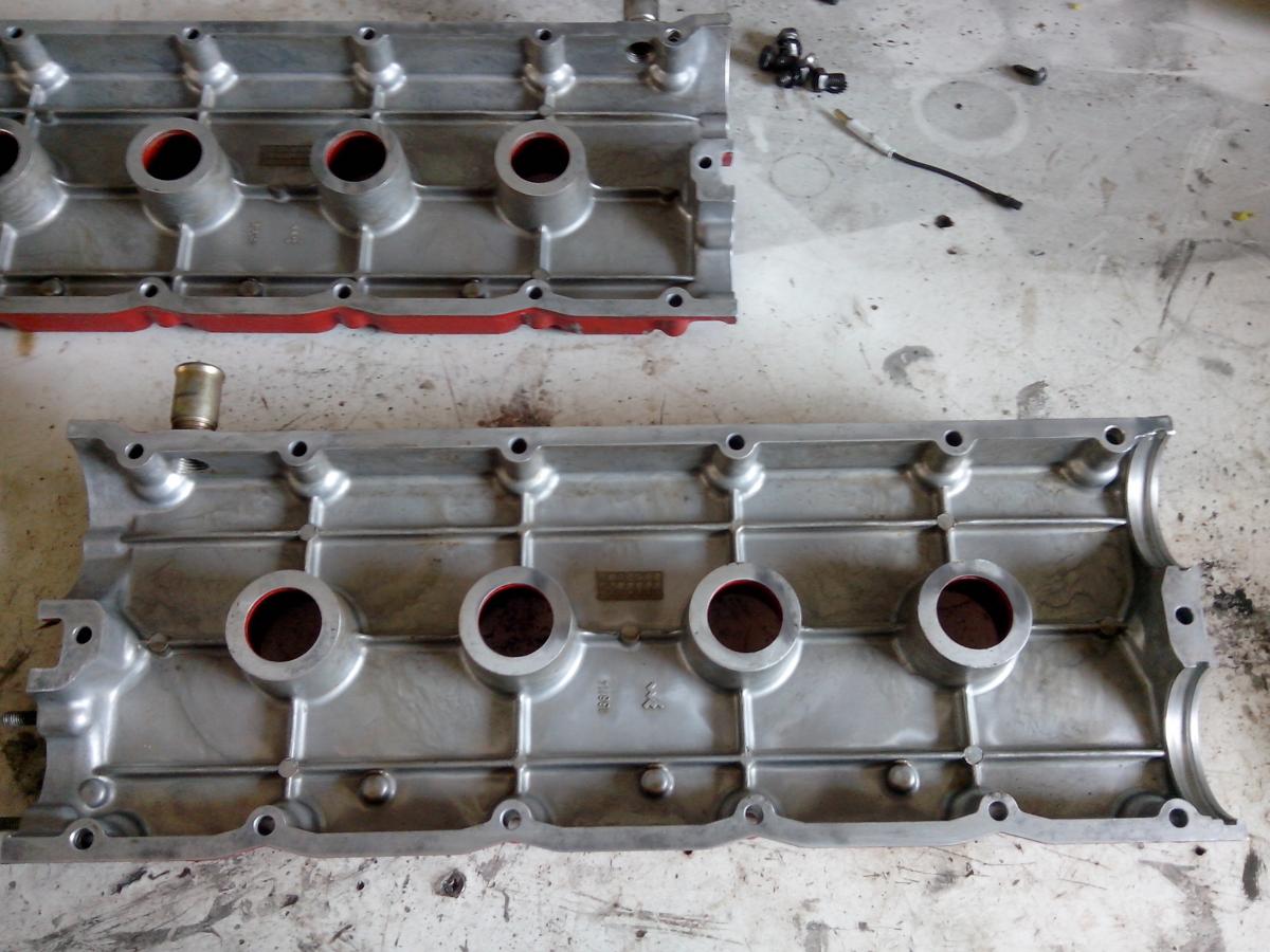

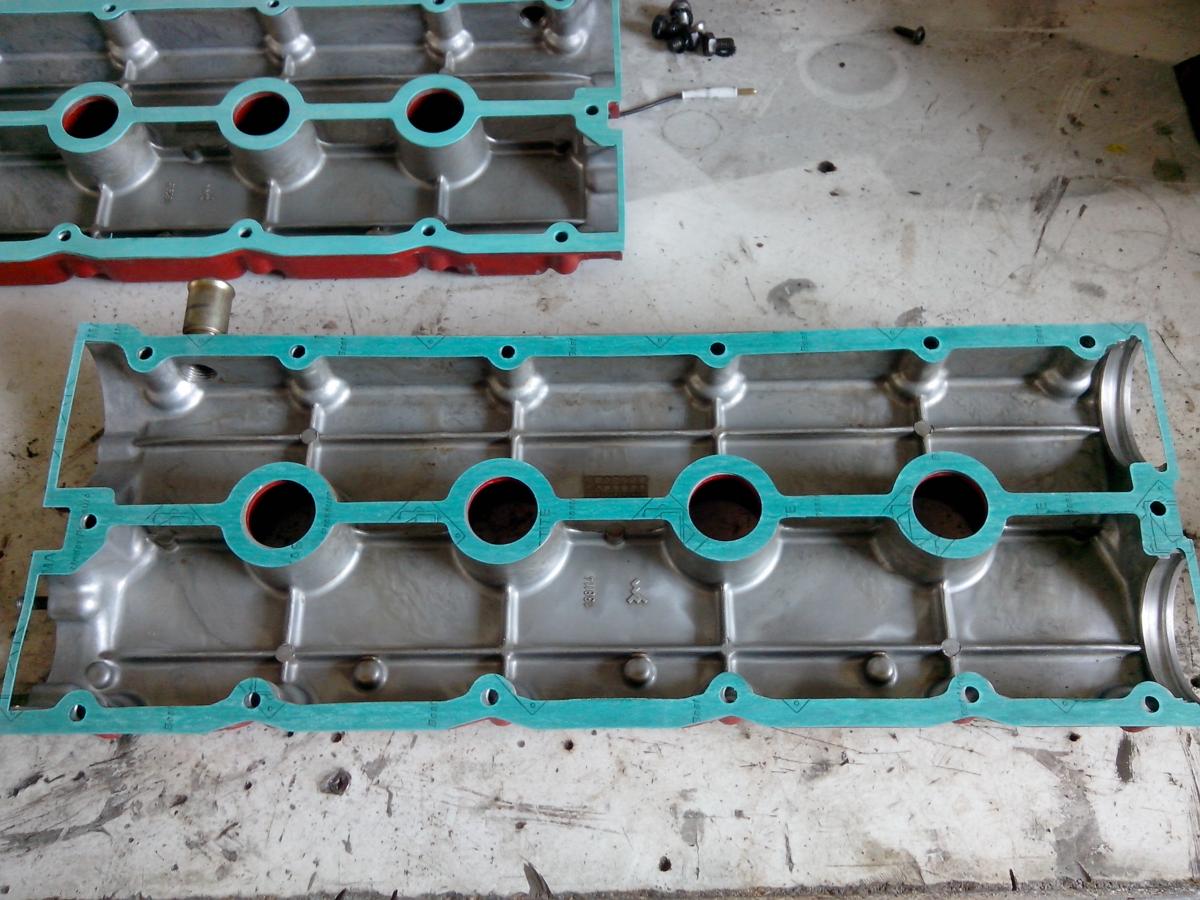

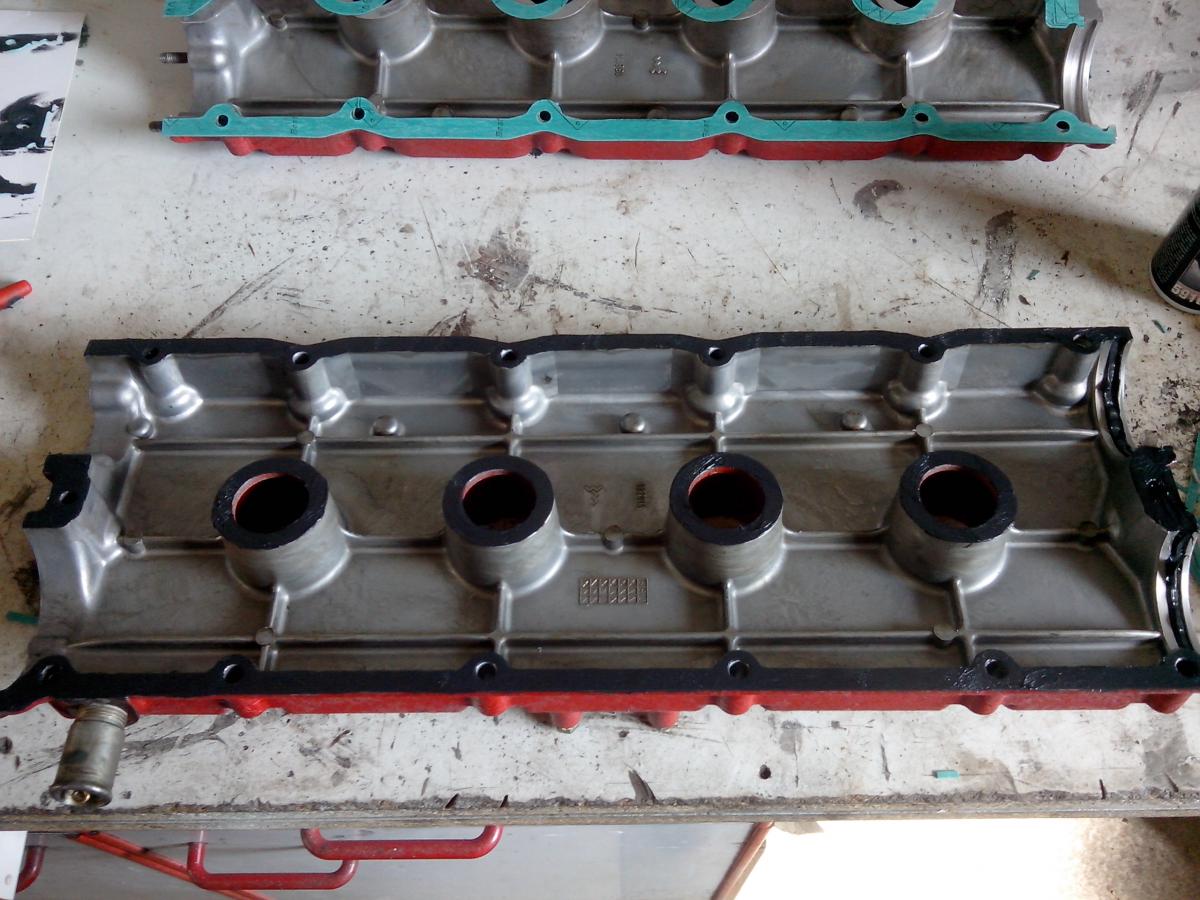

je vais m attaqué aux joints haut moteur et refermer les couvres culasses :) un travail de minutie
le plan de joint est nettoyé et non gras je peux commencer
ajustement et j'utilise quand même de la pate à joint pour plus de sécurité
Modifié par kitcar
kitcar

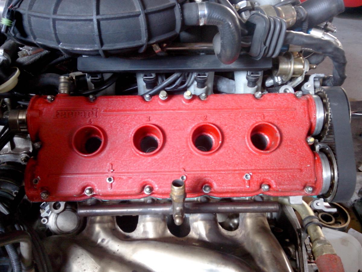

tout est refermé , je peux mettre ensuite les bougies NGK Iridium :)
