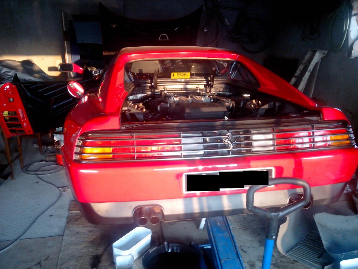

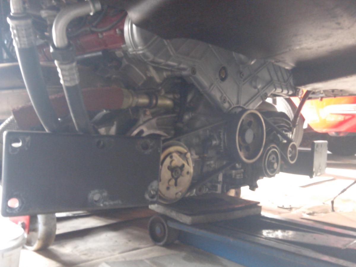

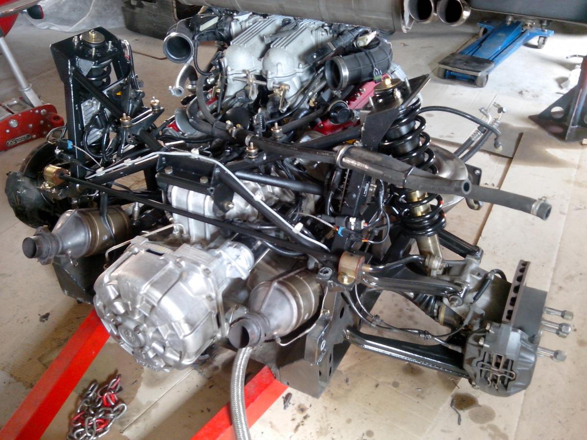

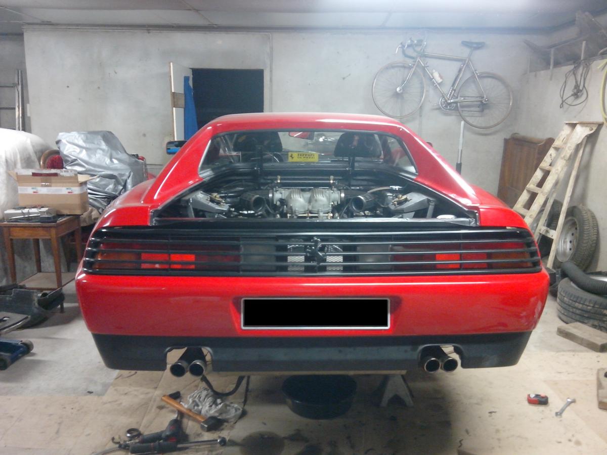

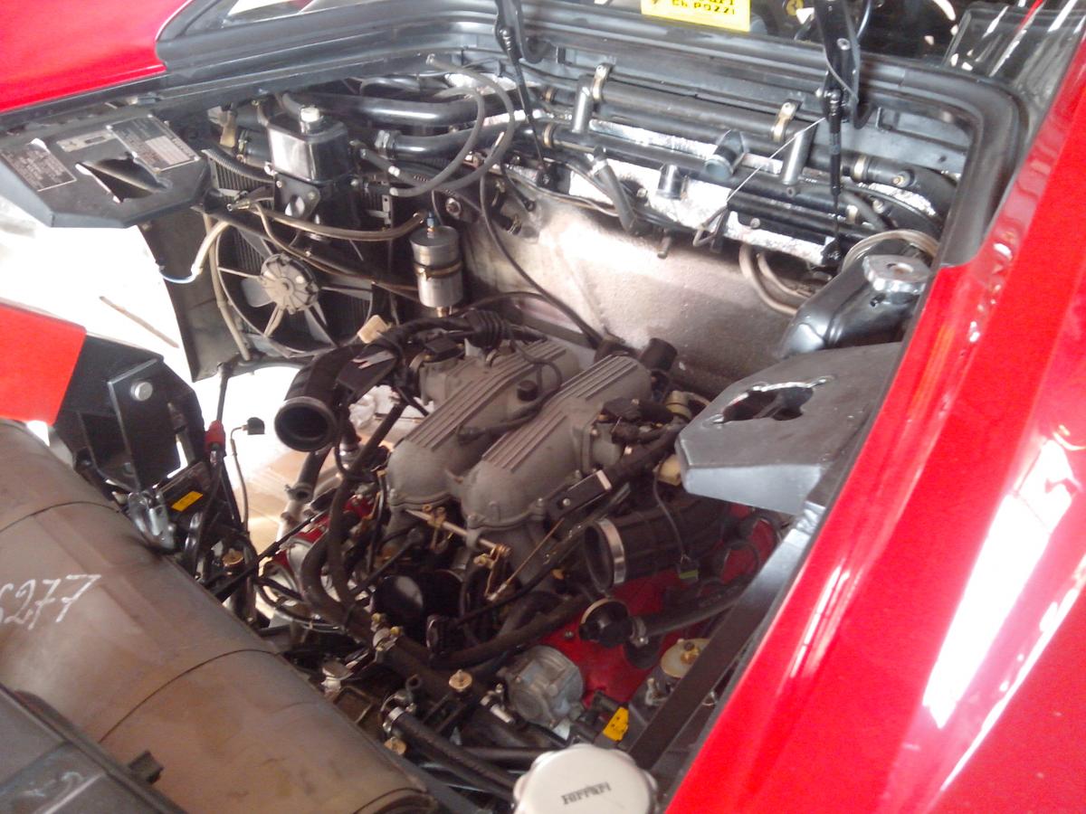

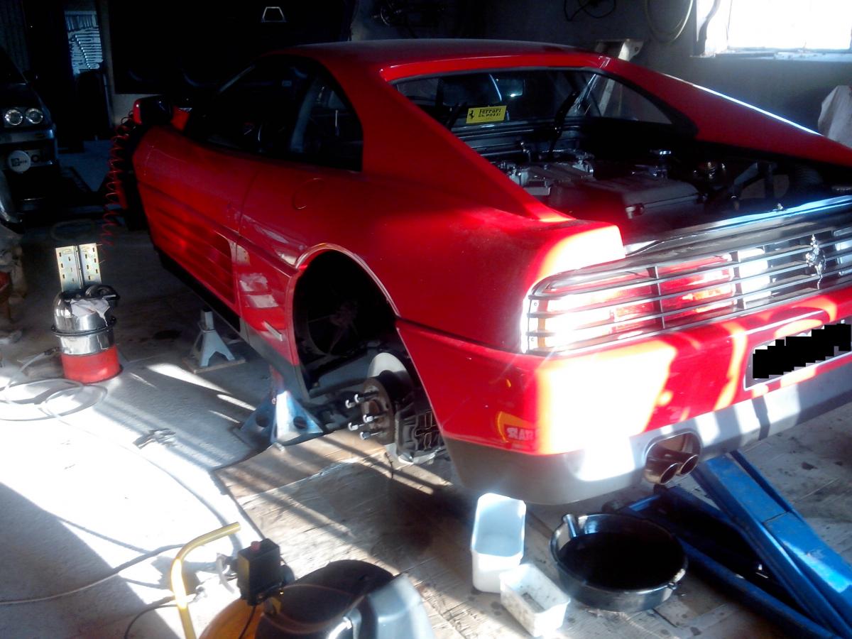

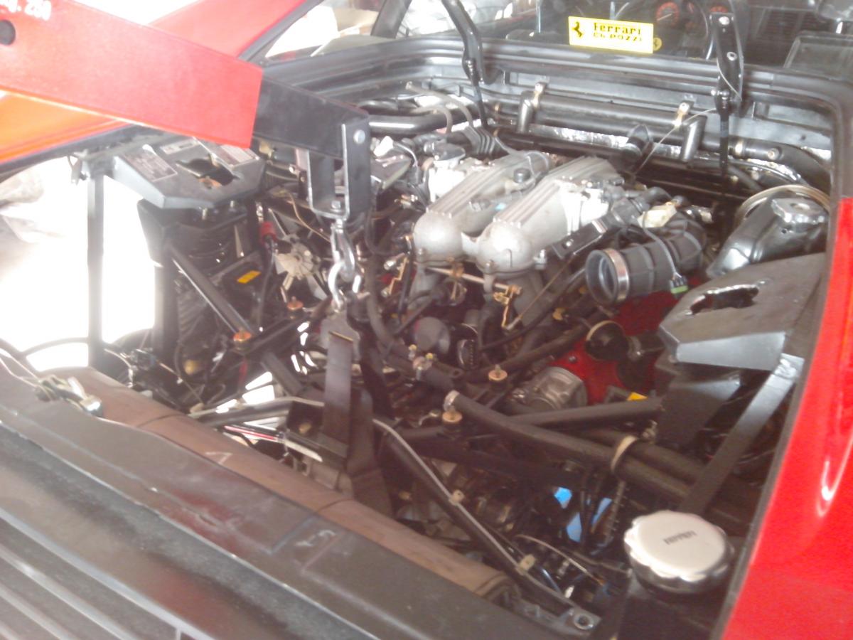

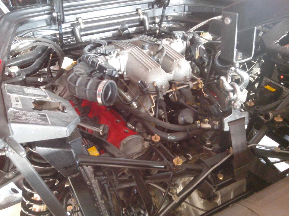

après plus de quinze jours et énormément de temps que j 'ai consacré à la belle , le moteur est en place ce soir et demain normalement elle tourne

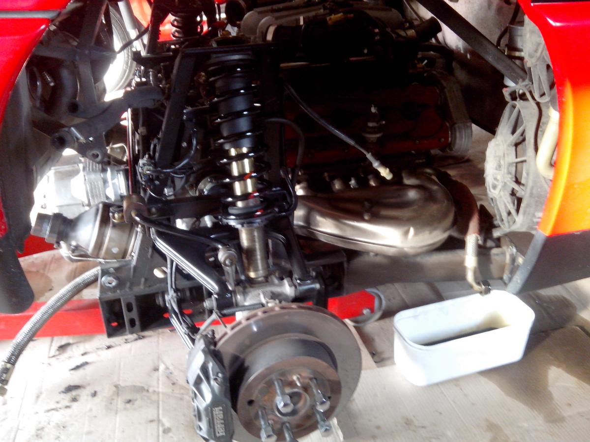

:)lol oui oliv les amortisseurs brillent :) c est bien propre et encore j en ai pas fini avec elle
j ai reçu le kit swissvax pour le traitement de mes cuirs , polissage carrosserie , nettoyage etc j'ai du travail mais concernant la révision j'en vois la fin :)

félicitations, c'est sûr qu'avec la chaleur actuelle c'est pas évident
merci encore pour partage, on attend le démarrage avec impatience !

manudodie25

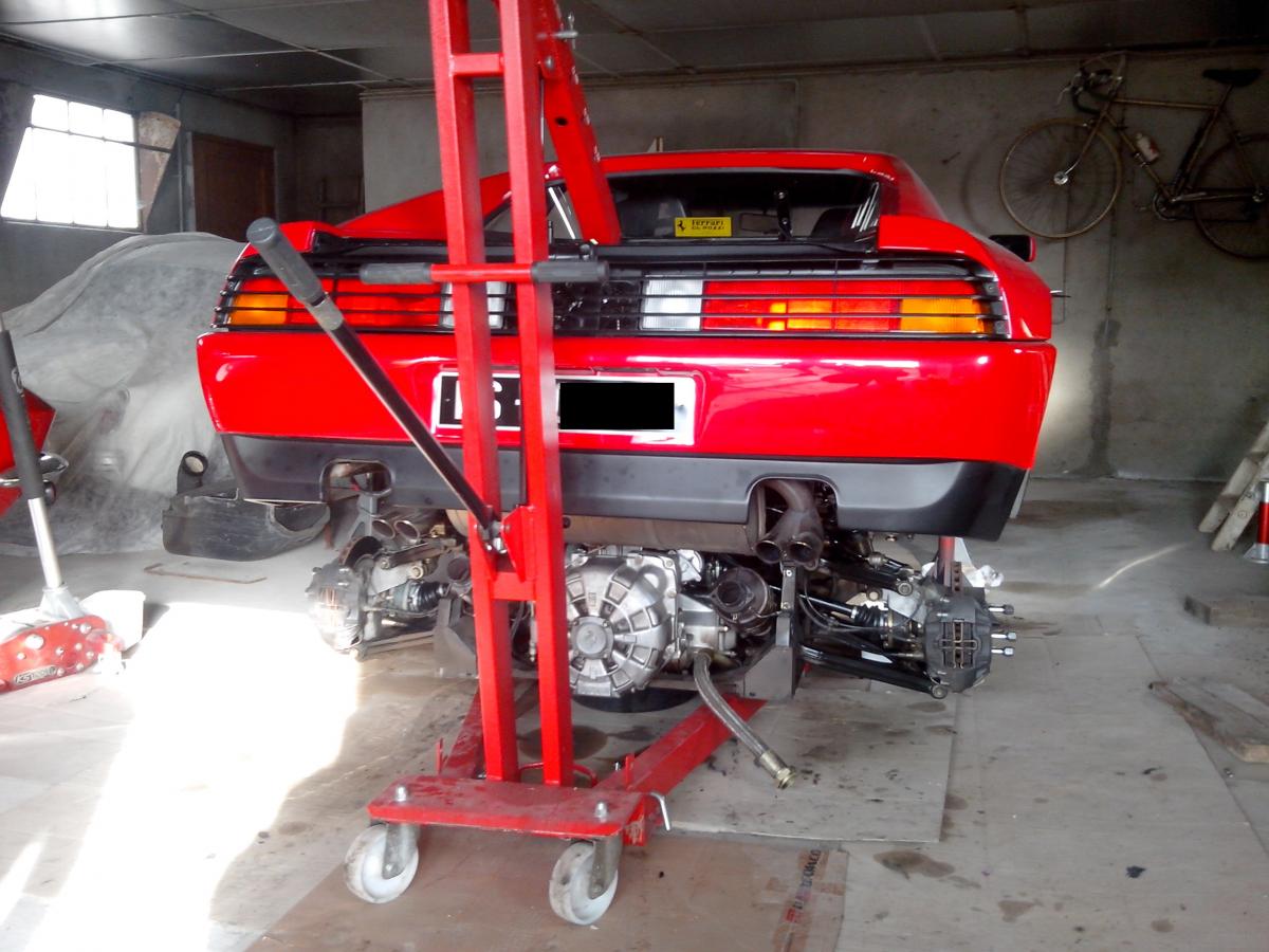

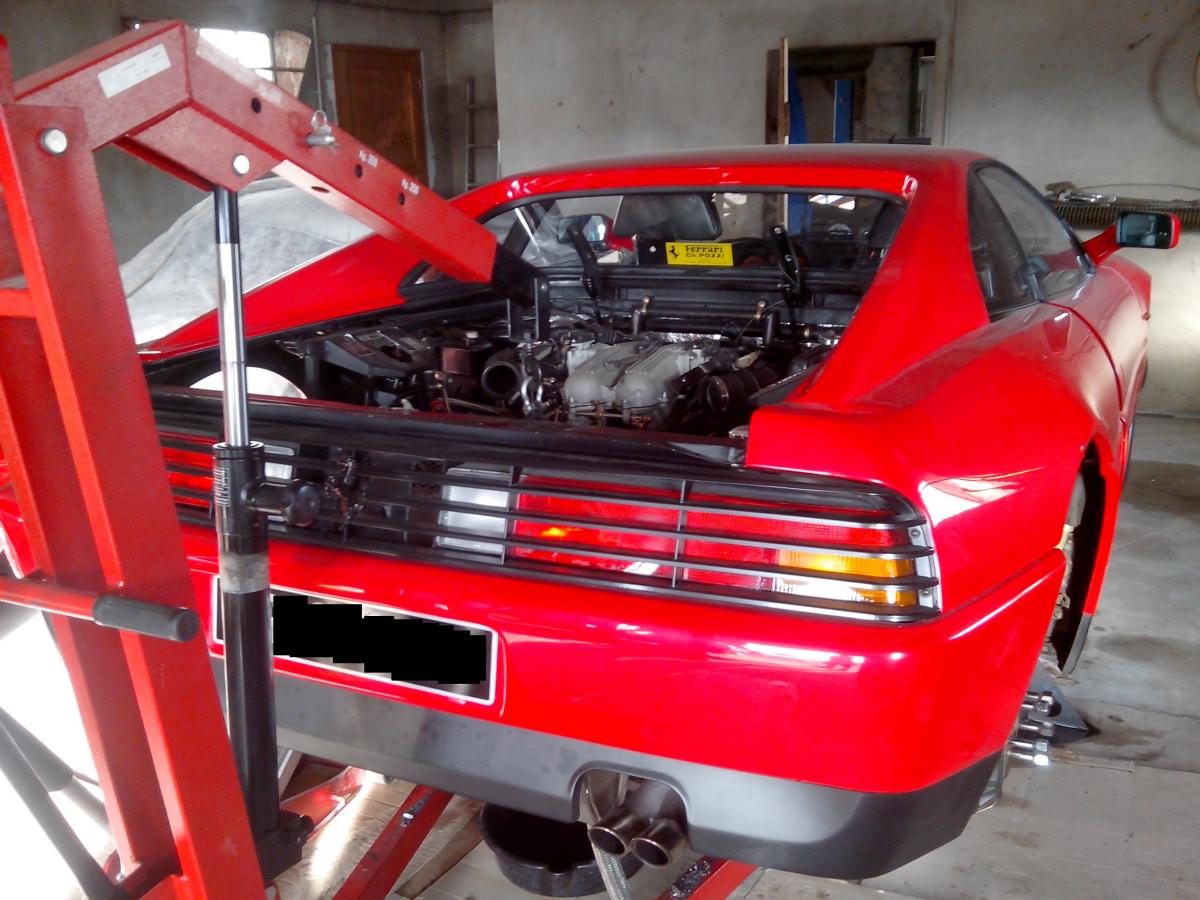

Impressionnant la mise en place du groupe. Tout au chausse pied apparemment. Pas beaucoup de marge de manoeuvre.☺

Bravo pour ce boulot, je reste toujours impressionné par ta méthode de levage (déjà vue sur la 355 de Jean66).

pour le groupe c est une habitude à prendre c est pas mal comme méthode :)

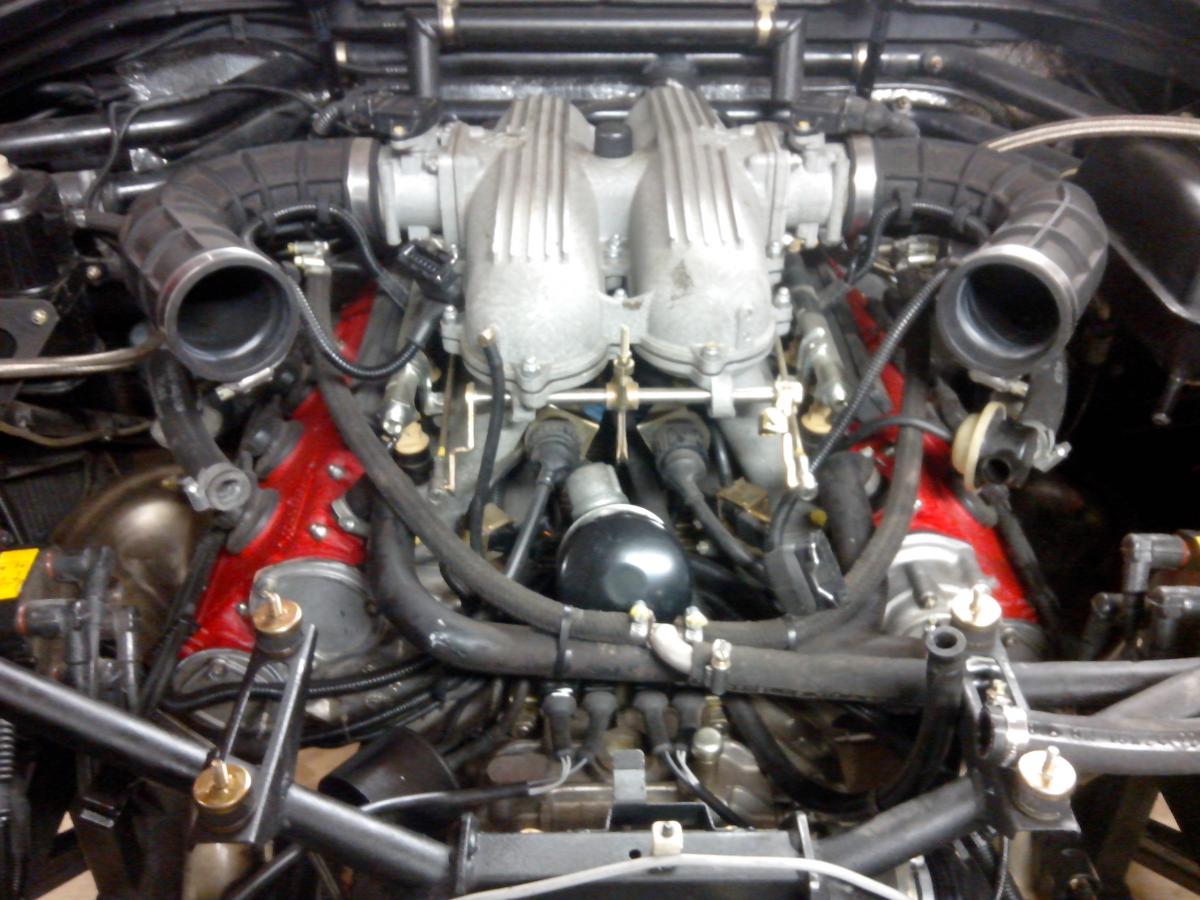

Par contre il y a un truc qui me chagrine dans le compartiment moteur des 348 : ce moteur est vraiment sublime mais je pensais que la mienne avait un truc non d'origine... Cet horrible câble gris tenu par des petits bidules en plastique blanc fixés sur une partie du châssis tubulaire (à l'arrière du compartiment moteur).  Ce truc saute aux yeux quand on ouvre le capot moteur et c'est juste très moche, comme si cela avait été rajouté à la dernière minute.
Puis j'ai pu constaté que toutes les 348 ont apparemment ce câble bien disgracieux : c'est vraiment bizarre car le reste est une oeuvre d'art  :(
Il sert à quoi en fait ce câble ?

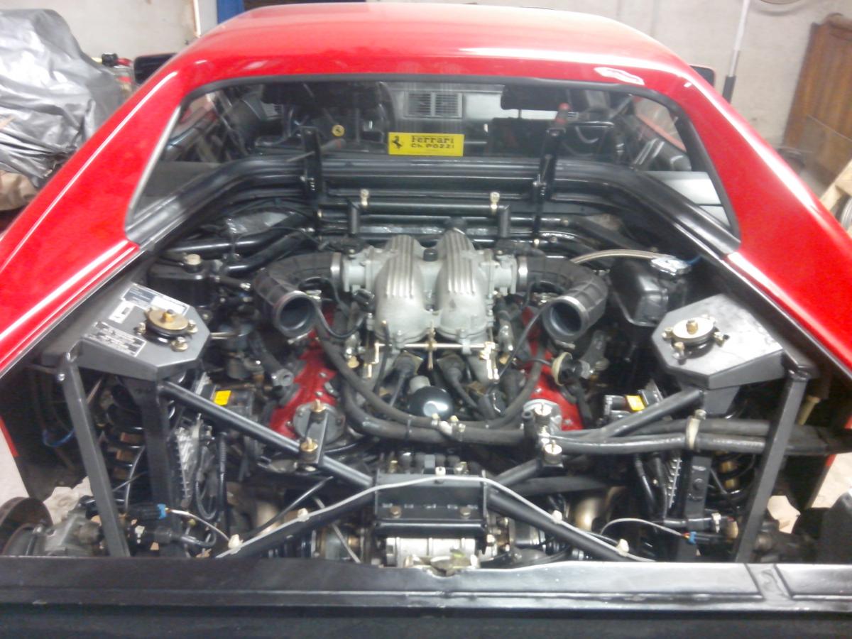

bon bien tout à une fin , la 348 est terminée :) et je suis bien content je suis partit pour 7 ans
il a fallu un peu de temps et une bonne dose de patience à tout démonté et tout remonté comme il se doit ;)

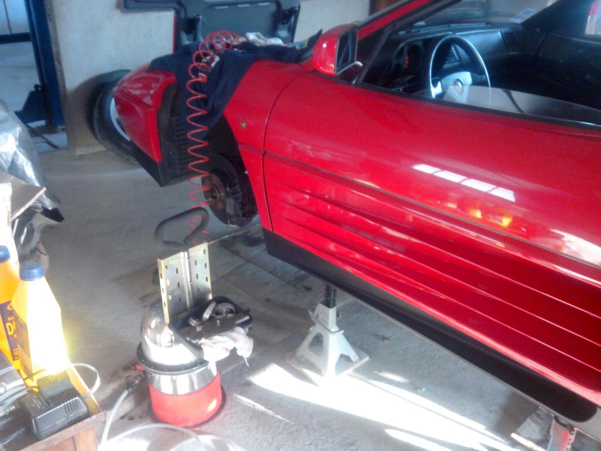

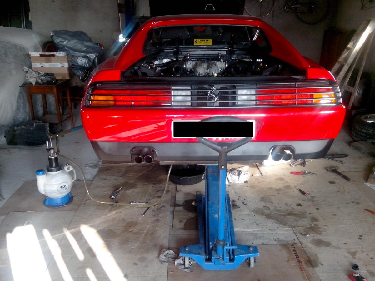

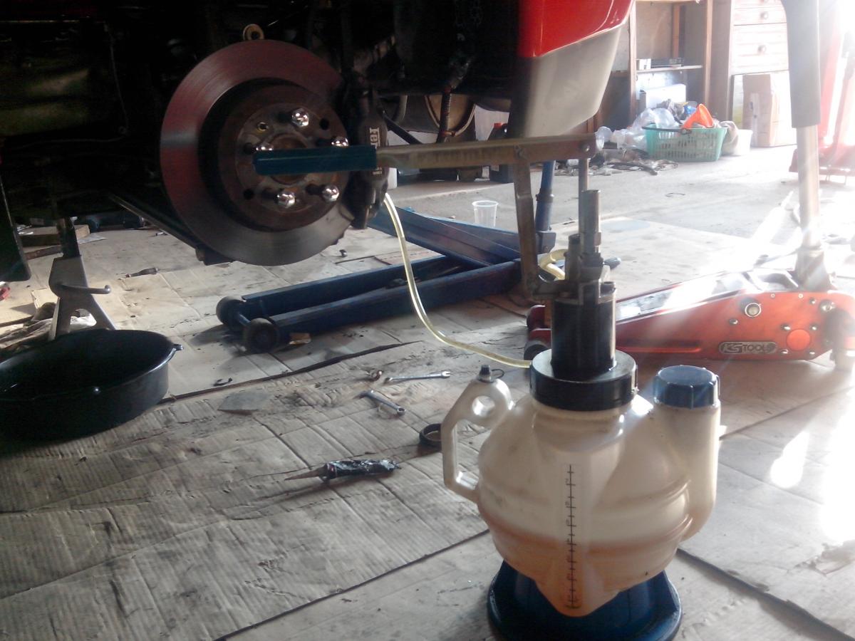

remplissage de boite avec un appareil au top avec graduation litrage d huile de boite 4.5 de kernite 75w90 UG top blend

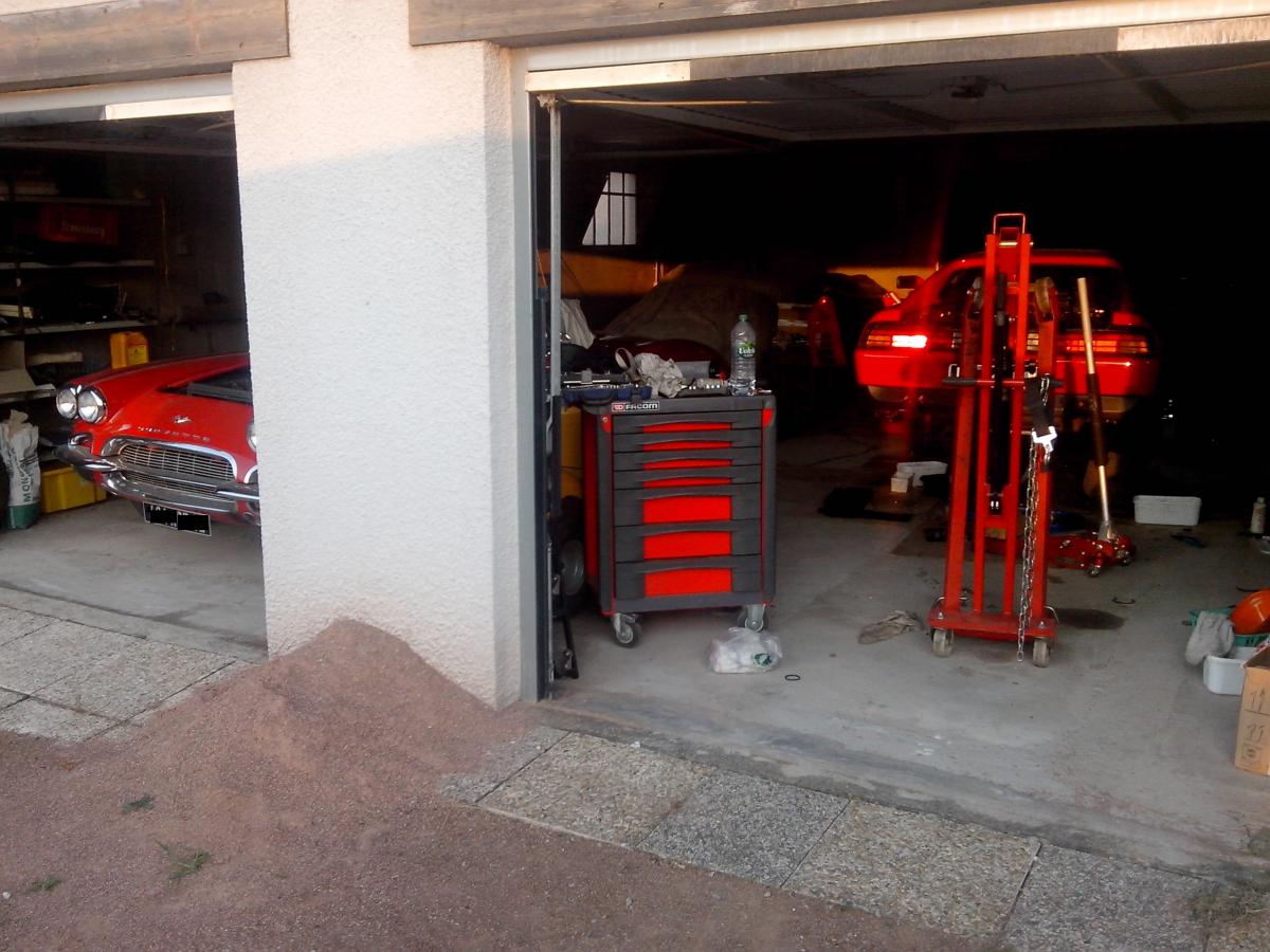

tout vérifier , mettre les fluides , démarrer la belle et lui faire son niveau d'huile à la 10w60 compétition , ranger et nettoyer les outils et hop elle tourne merveilleusement bien :wub:
Tu rempli par le l'orifice de niveau?
kitcar
oui je rempli par la jauge , je fais toujours comme ça j'ai l appareil qui va bien surtout sinon tu mets trois plombes ;)
