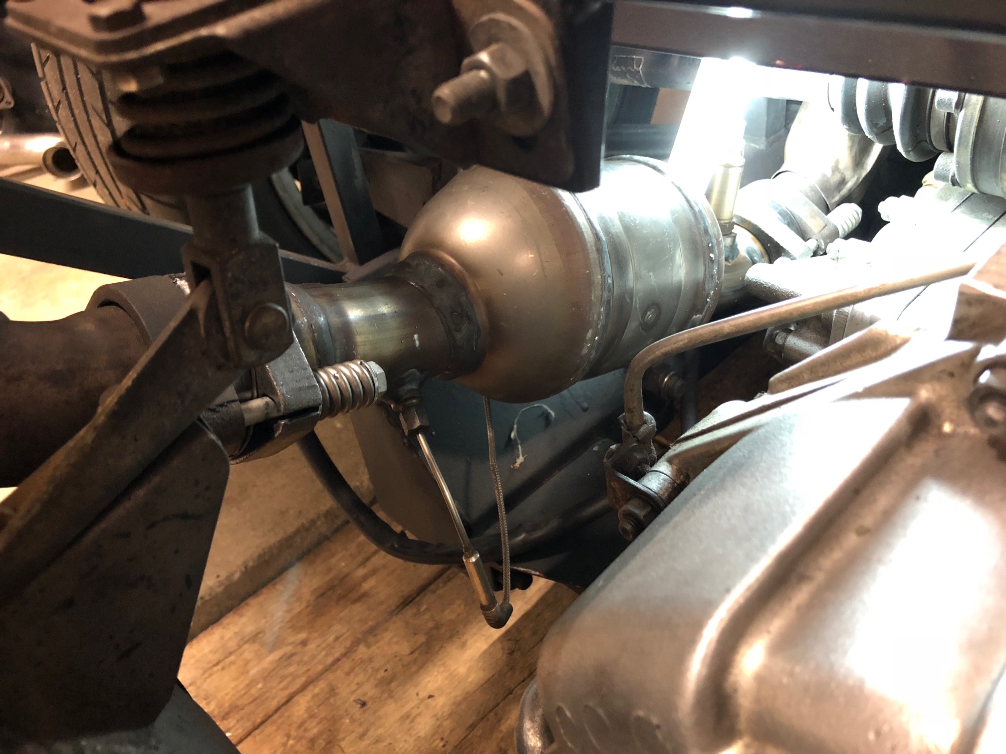

Me voilà de retour :
J'ai donc reçu les cata à 269  € la paire , et il y en avait bien  deux. Je les ai montés non sans mal , les boulons étant complètement bloqués il se sont pour certain cisaillés au dessérage et pour d'autre il a fallu les scier... J'ai récupéré les thermo couples et changé les deux sondes Lambda par des neuves (modèle Bosch). Et j'ai fait ma contre visite technique ce matin avec succès !! Par contre en rentrant du contrôle technique à 100 mètre de mon domicile , un des voyants "slow down " s'est allumé , coupant des cylindres et le ralenti est passé à 2200 tours/minute.Jusqu'a ce que je coupe le contact.Puis quelques minutes après la voiture a redémarré normalement , plus de voyant slow down . Je dois refaire des test ...
Ma première intuition puisqu'avant de changé les Catas , je n'avais jamais rencontrer ce problème , me laisse penser que c'est lié au nouveaux catas ( adaptable) ...
Qu'en pensez vous ? je vais Faire des test en débranchant les thermocouples .
Vu qu'une surveillance "slow-down" fonctionnelle est là pour prévenir d'un incendie, tu as peut-être un problème de combustion incomplète dans un ou plusieurs cylindre et donc elle se termine dans le/les cata ce qui les fait monter en température. Autre hypothèse, tes catalyseurs génèrent un effet bouchon supérieur aux cata d'origine à l'évacuation des gaz d'échappement donc ces derniers s'accumulent dans les cata, ce qui fait monter la température vue par le thermocouple.
Sinon, si faux problème, alors c'est ta chaîne de mesure slow-down qui est défaillante.
Modifié par tifosi101
Assez classiquement le petit boitier qui met en forme le signal des thermocouples est défaillant ;)

Il y a 4 heures, Sag33 a dit :
Qu'en pensez vous ?
Je pense que puiisque tu as passé la contrevisite avec succès et que tu es maintenant tranquille pour 2 ans, qu’est-ce que tu attends pour enlever tes catalyseurs et remettre tes tubes ? (tu remettras tes catalyseurs dans 2 ans).

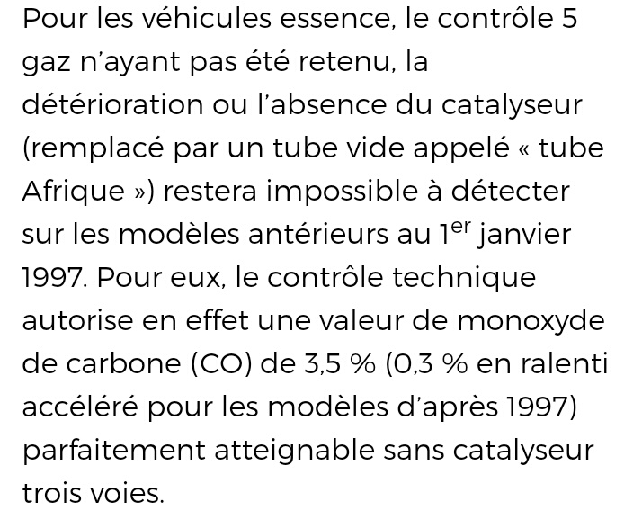

Lu sur le net .. êtes vous d’accord ??
« Et le contrôle technique me direz-vous? La réponse dépend de l’année de fabrication de la Ferrari F355. De 1994 à 1996 elle est équipée d’une injection Motronic 2.7 et d’une sonde lambda à l’entrée du catalyseur. La mesure de pollution se fait donc avant le passage des gaz dans les catalyseurs. Les retirer ne change rien. Que vous ayez des catalyseurs ou des tubes c’est bonnet blanc et blanc bonnet, vous passerez le contrôle technique.
On peut d’ailleurs légitimement se demander pourquoi cette configuration quelque peu inutile… »
https://www.mechanicsinmotion.fr/changer-les-catalyseurs-de-la-ferrari-f355-par-des-tubes/
J'ai eu un peu de mal à comprendre la tournure des phrases mais pour faire simple un véhicule Essence antérieur à 1997 ne doit pas justifier d'un catalyseur opérationnel.
Au passage, la mesure de pollution au CT se fait toujours à la sortie du pot.
epb0
il y a 34 minutes, fairline a dit :
....de 1994 à 1996 elle est équipée d’une injection Motronic 2.7 et d’une sonde lambda à l’entrée du catalyseur. La mesure de pollution se fait donc avant le passage des gaz dans les catalyseurs. Les retirer ne change rien. Que vous ayez des catalyseurs ou des tubes c’est bonnet blanc et blanc bonnet, vous passerez le contrôle technique.....
Celui qui a écrit cela n'a rien compris....
La sonde lambda  mesure la richesse et non les polluants, et les émissions sont toujours mesurées en sortie d'échappement, donc post cata.
- s'il n'y a qu'une sonde amont, pas de perturbation du contrôle moteur en cas de suppression du cata. Mais les émissions sont bien sûr affectées
- s'il y a sonde amont + sonde aval, le système va détecter l'absence de cata en levant un DTC. En plus de la détection du bon fonctionnement de cata, la sonde aval a également un rôle (mineur) dans les adaptatifs de richesse. Là encore, les émissions sont affectées.
Cela ne passera pas le CT sans cata.
