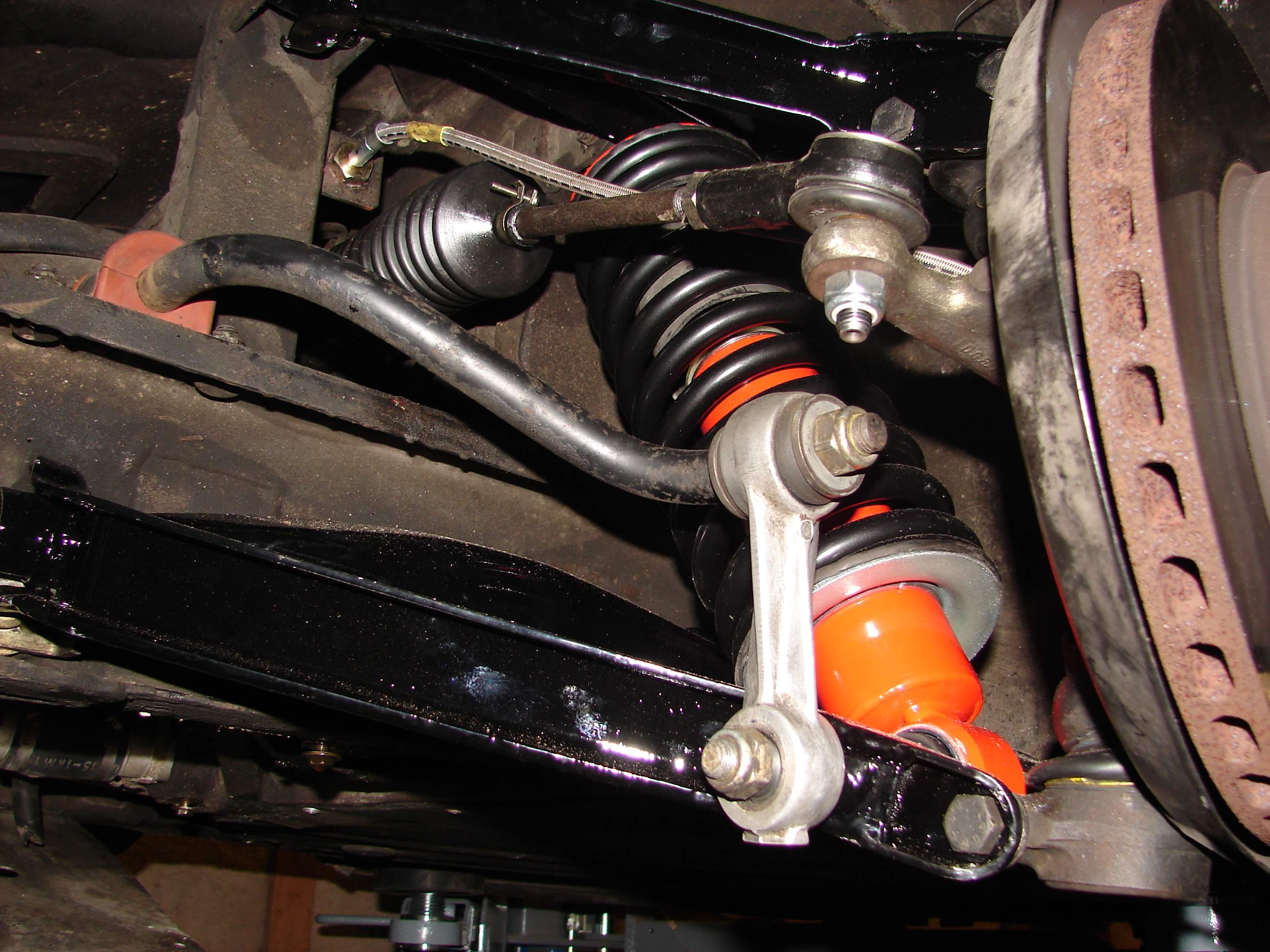

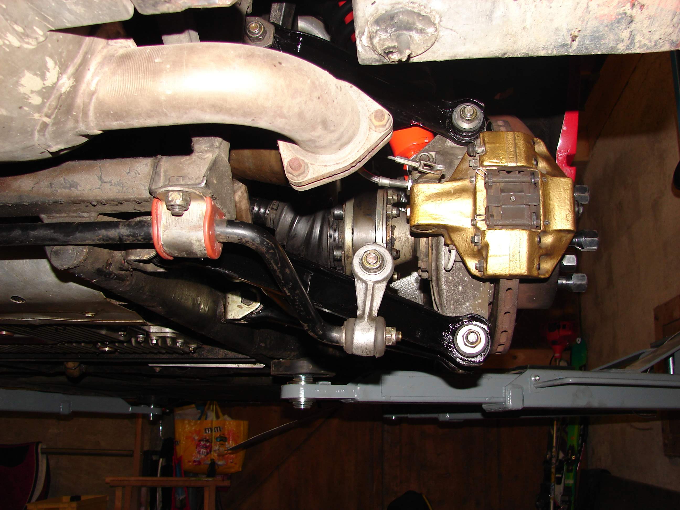

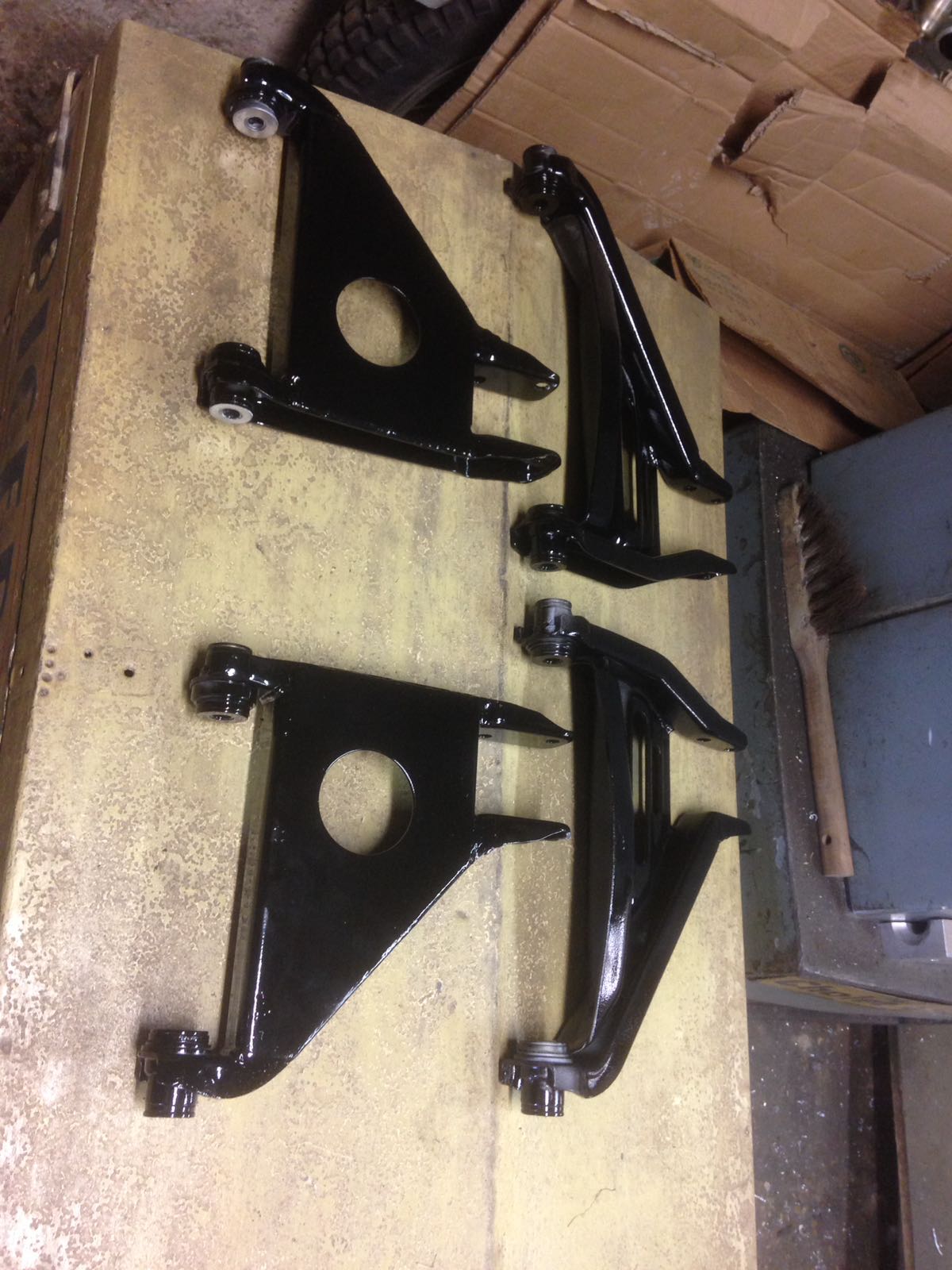

La première partie de cette restauration a donc été faite avant que je prenne enfin possession de ma voiture. Elle concernait les trains roulants dont les silent bloc ont tous été changés et et les amortisseurs refaits à neuf.

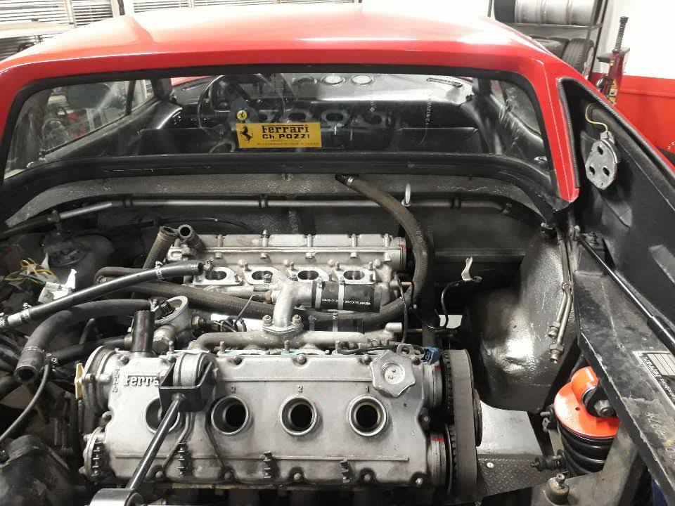

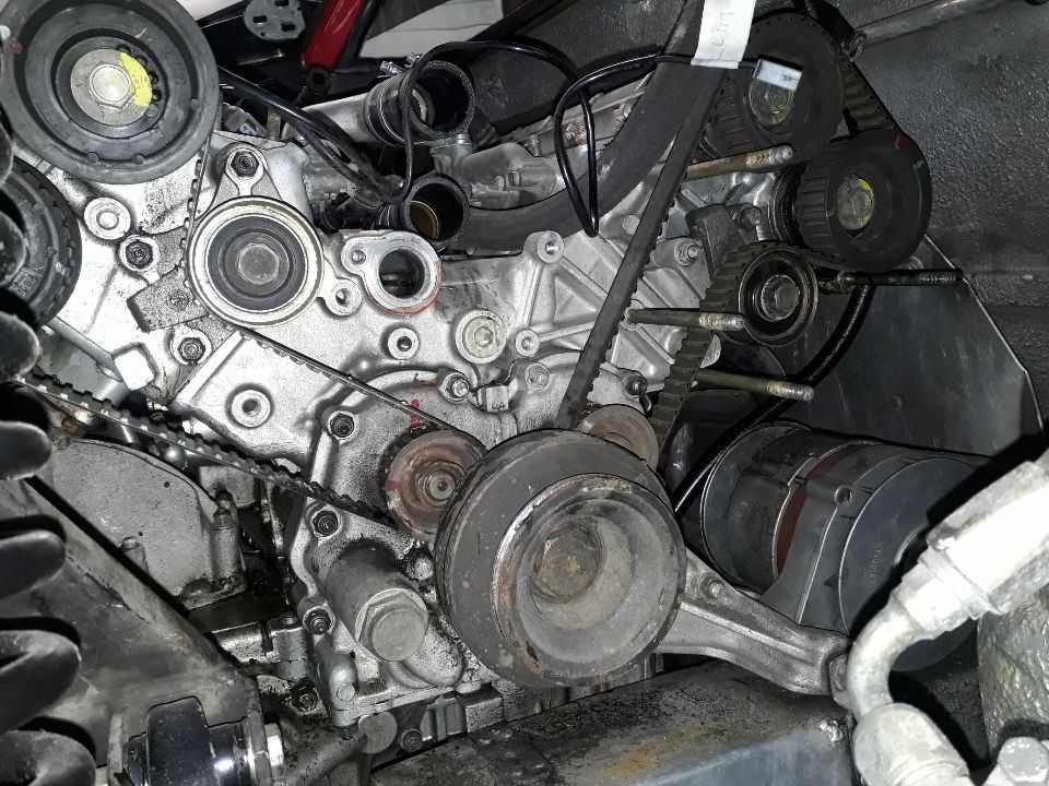

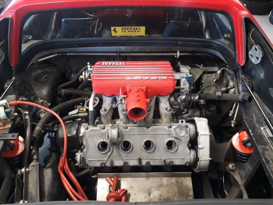

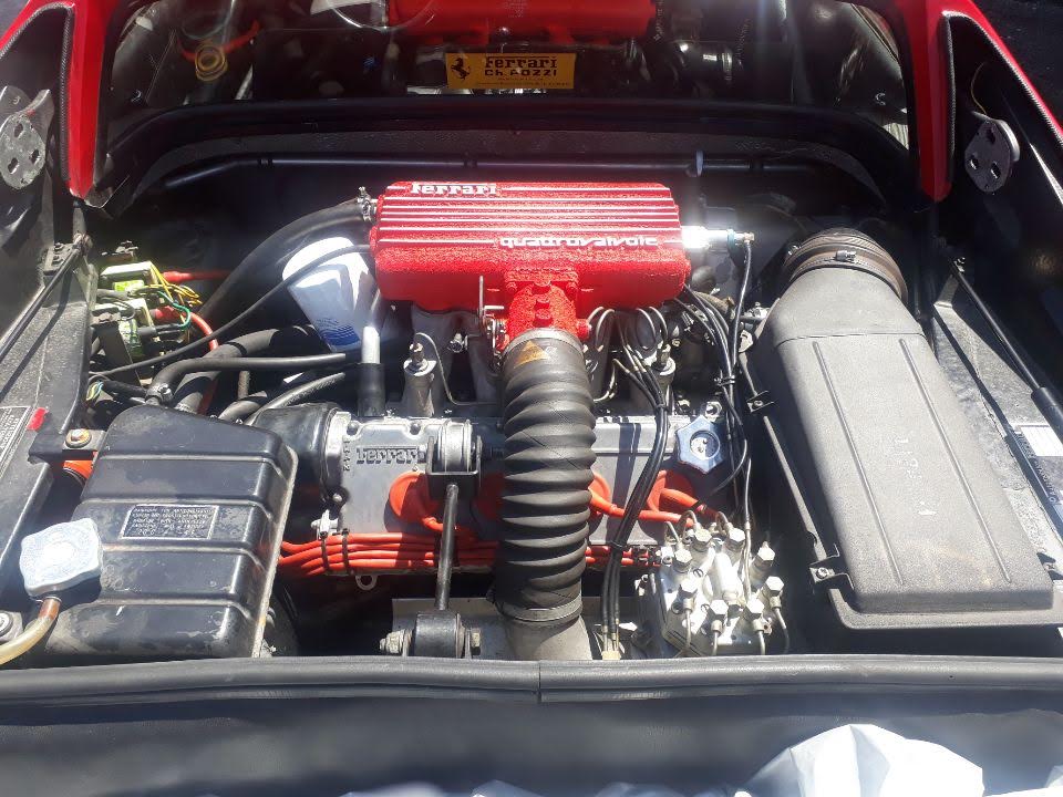

La deuxième partie concernait la mécanique. Réglage des jeux au soupapes, de toute les courroies, des fluides et consommables (bougies, câbles, filtres et autre silent bloc moteurs) ainsi que du nettoyage des injecteurs. L'étanchéité du haut moteur a été refaite également (Allumage et caches arbres). Aurelien a testé une peinture vermiculée qui n'a pas donné un résultat satisfaisant.  J'enverrrai donc le plenum à Wrinkle cet hiver.
Ferrari 308 GTB
OliveBdr
A noter qu'il était plus que temps de lui faire une grosse révision car il y avait une dent de décalage sur la distribution, et que 5 jeu de soupapes étaient hors cote.

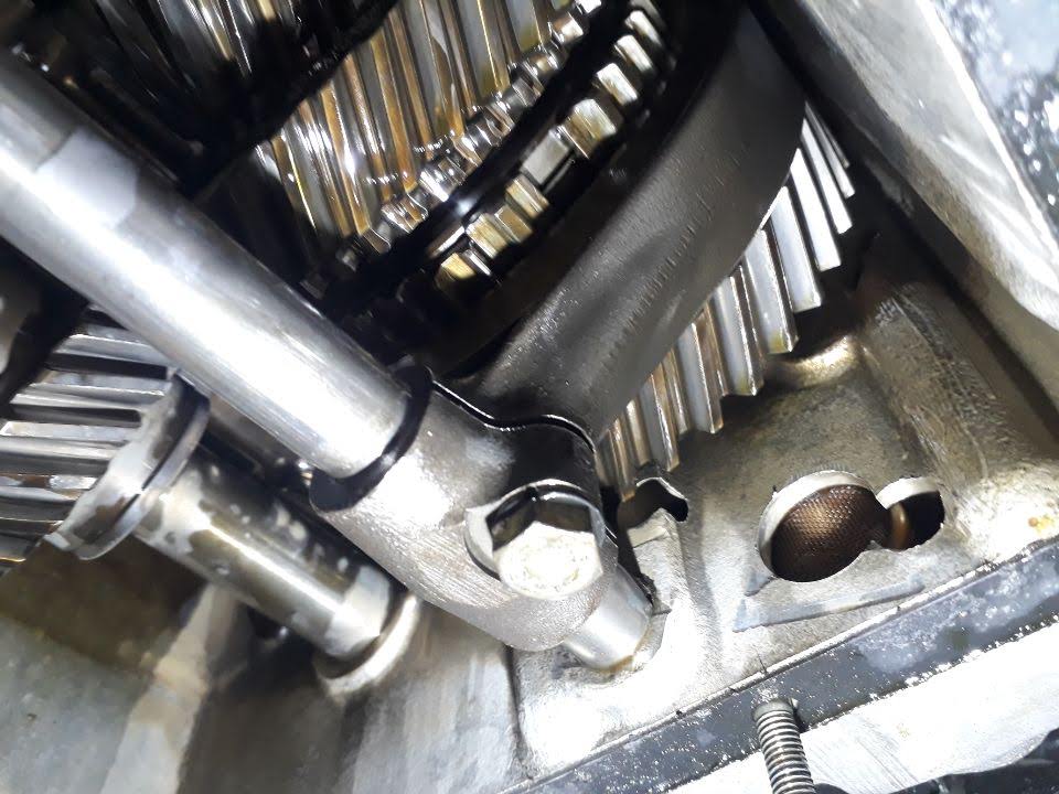

Aurelien a vérifié l'usure de l'embrayage avant que je commande les pièces. Bilan: à peine usé et absolument pas nécessaire de le changer. La suite concernait le bas moteur et la boite qui fuyaient copieusement au niveau du joint torique extérieur de tringlerie de boite. il n'a malheureusement pas mesuré la quantité d'huile de boite qu'il a vidangé, je ne saurai donc pas si il était nécessaire de changer tous les joins. Dans le doute, il les a tous remplacé. Tringlerie, boite de transfert, carters...
Le réglage des fourchettes a semble t'il été coton et ne me donne pas satisfaction. Je vais devoir le refaire :/

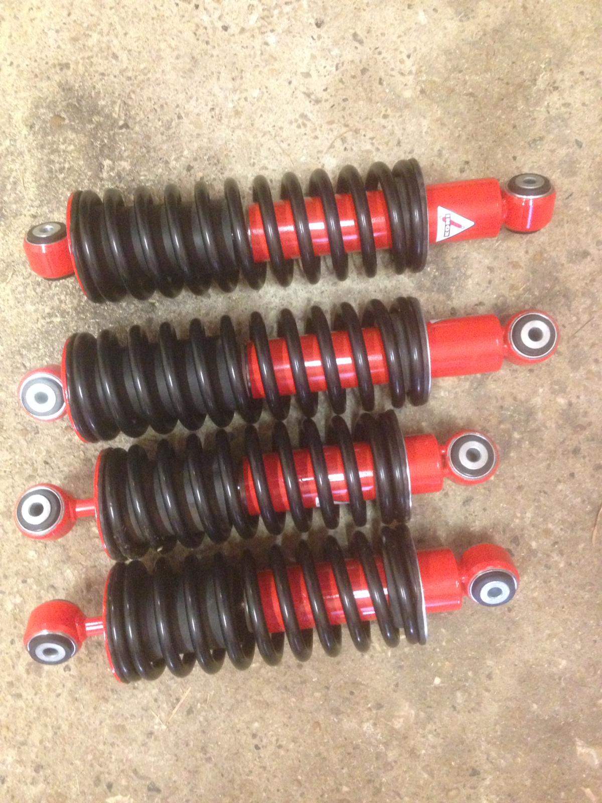

par contre @OliveBdr, tu dis avoir fait refaire les amortisseurs ? Moi je les ai changé, ces fameux koni classic, pour 1000€ les 4 chez gt2i.
C’etait plus intéressant pour toi de les changer?
