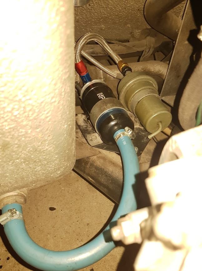

J'en ai parlé sur un autre fil, le fusible de pompe à essence étant brûlant, j'ai décidé de changer la pompe.
Nouvelle pompe, nouvelle durite, le filtre était déjà neuf.

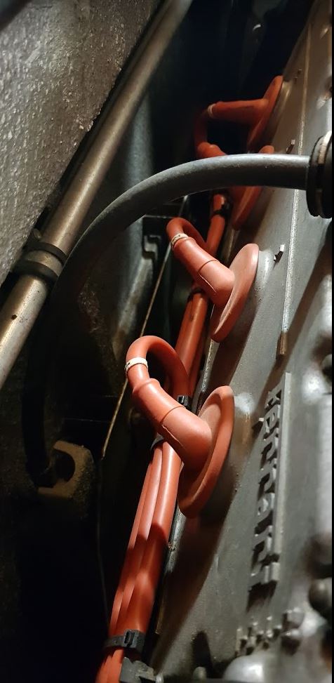

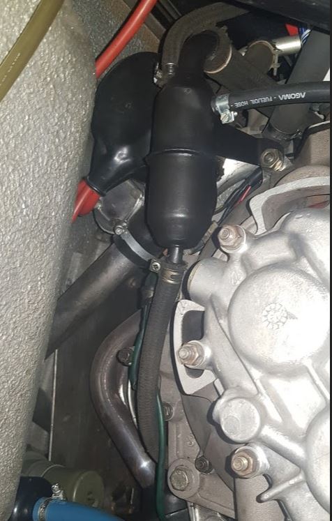

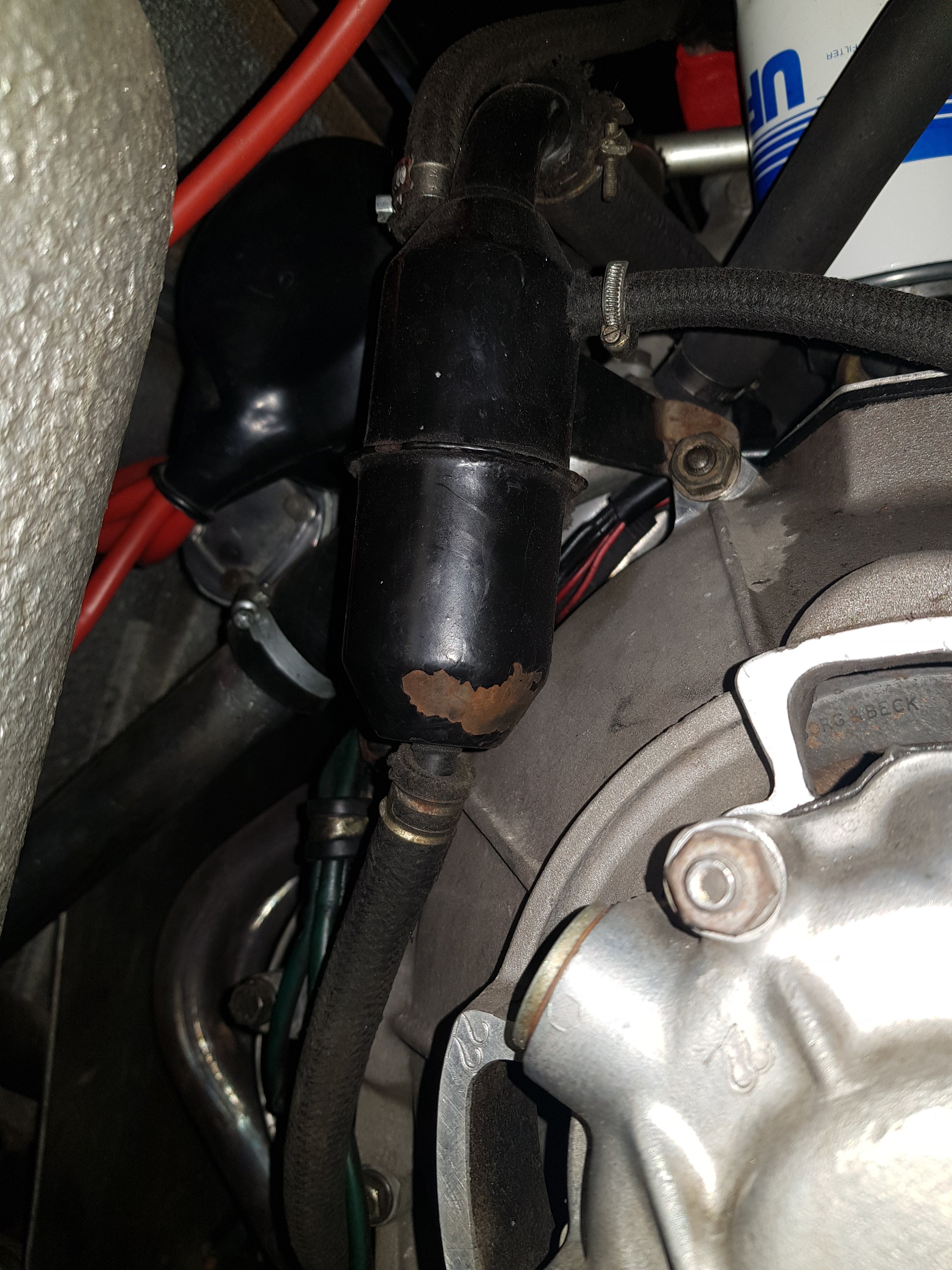

Au passage, j'en profite pour rénover ce qui me semble être le récupérateur/condenseur de vapeurs d'huiles, ainsi que certaines de ces durites bien fatguées.

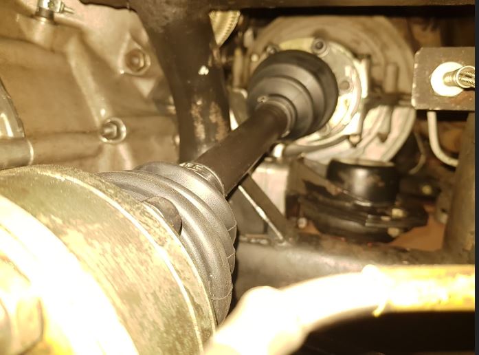

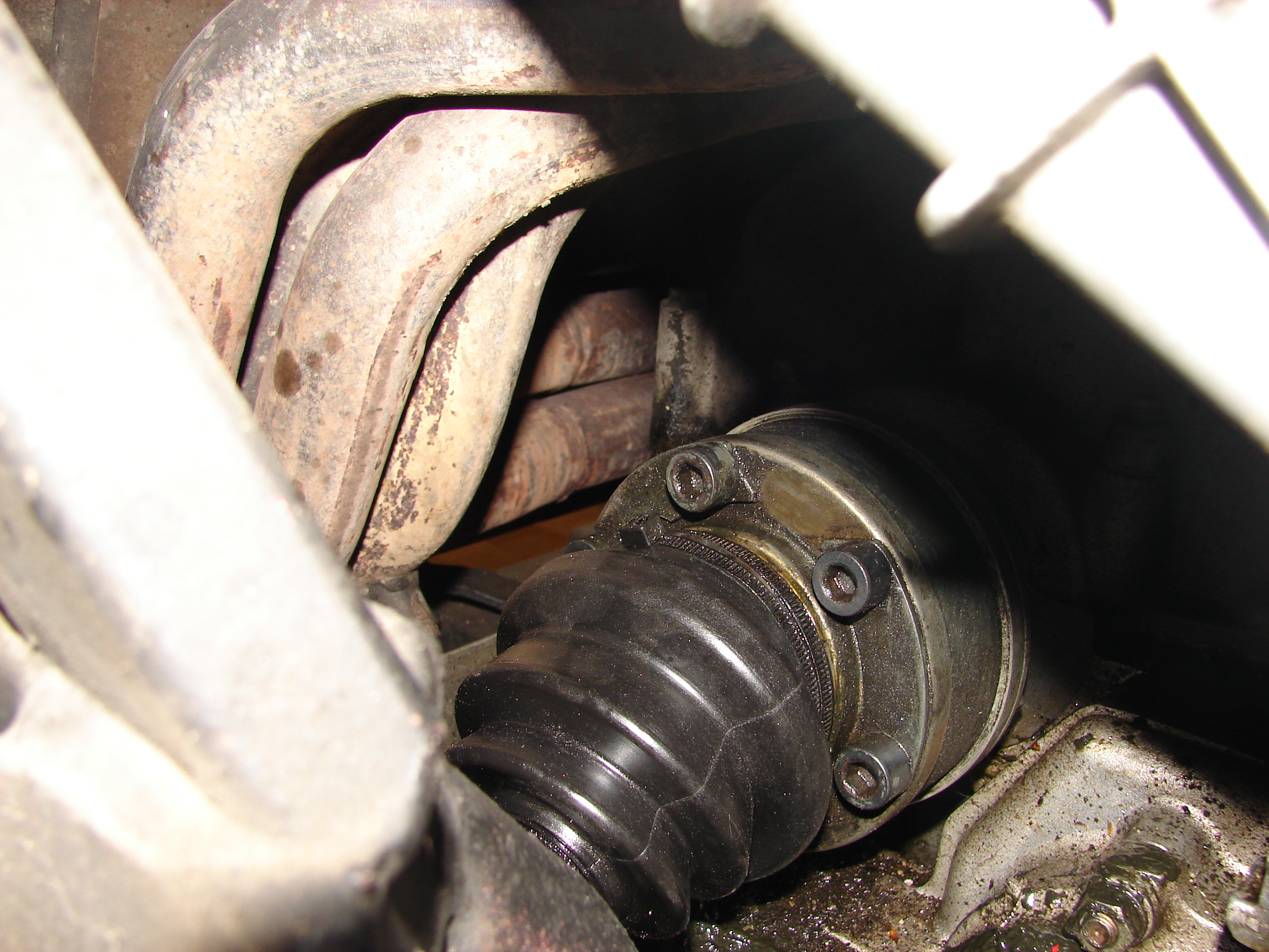

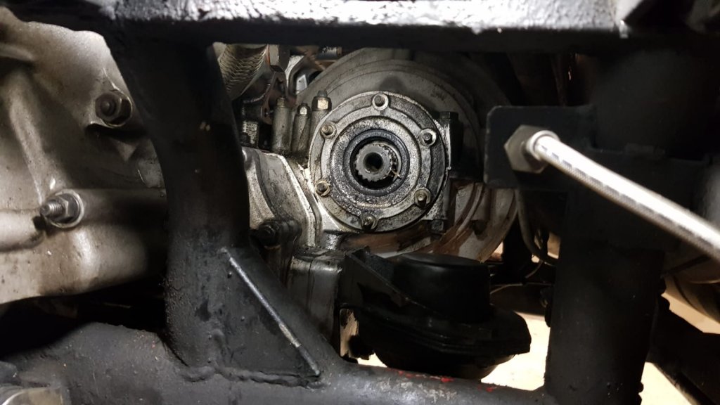

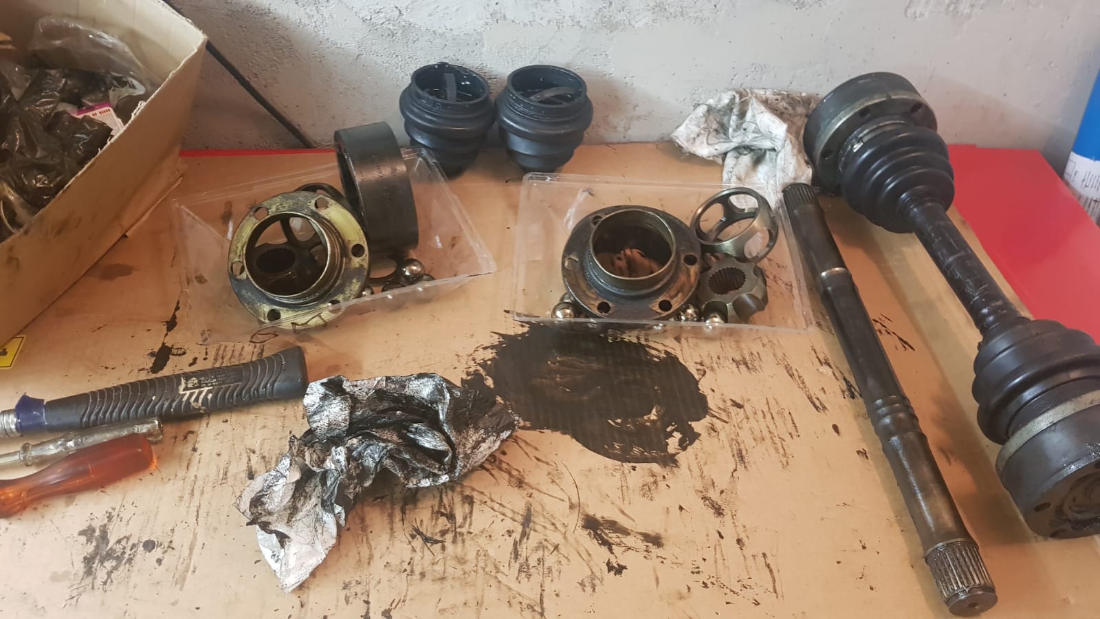

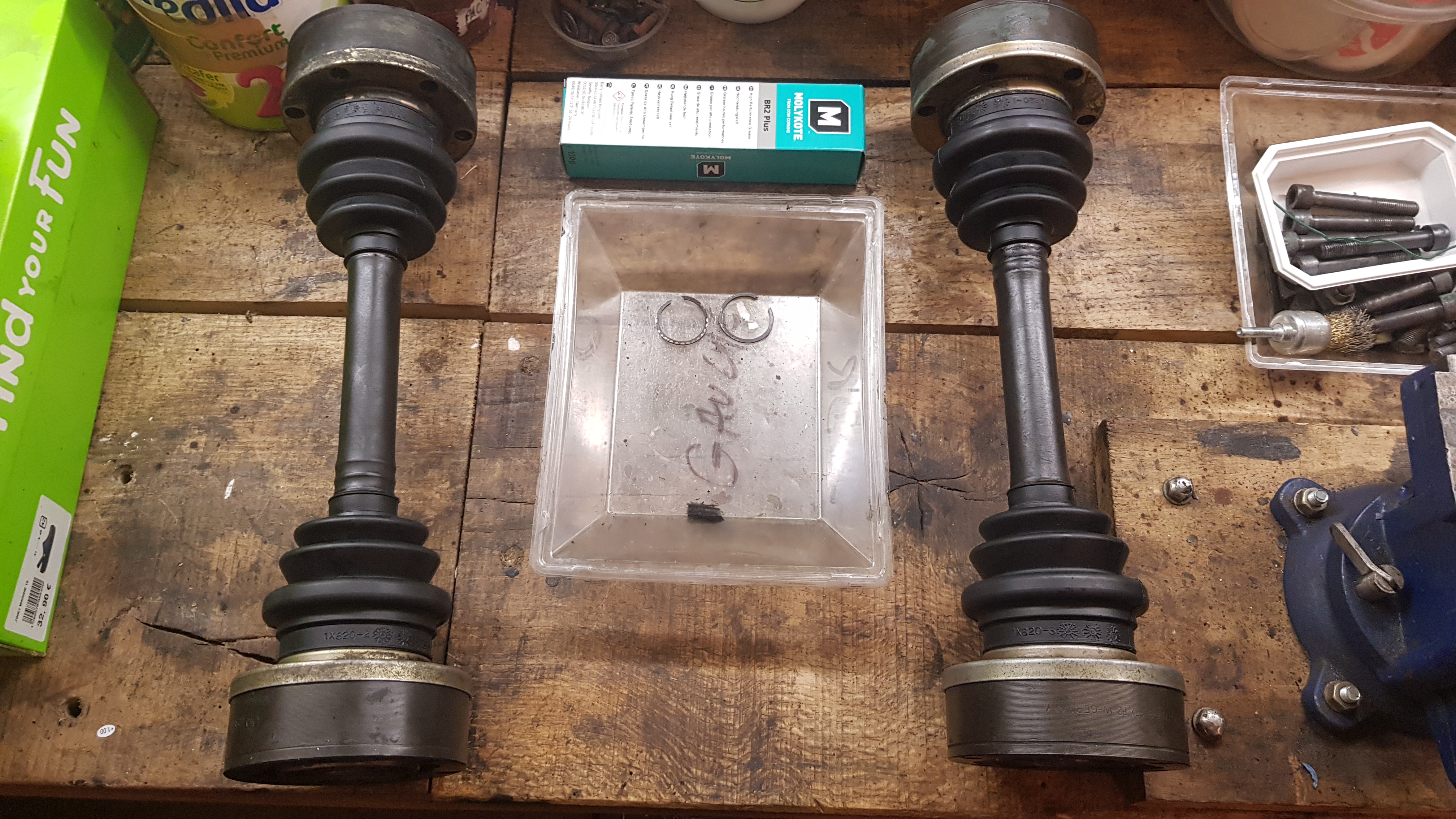

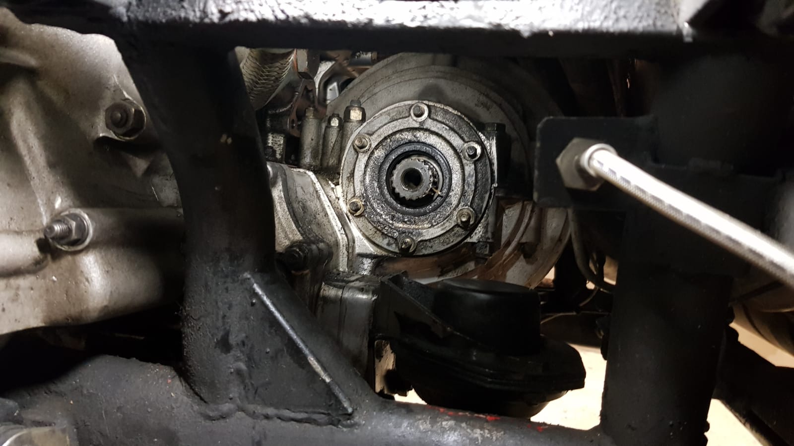

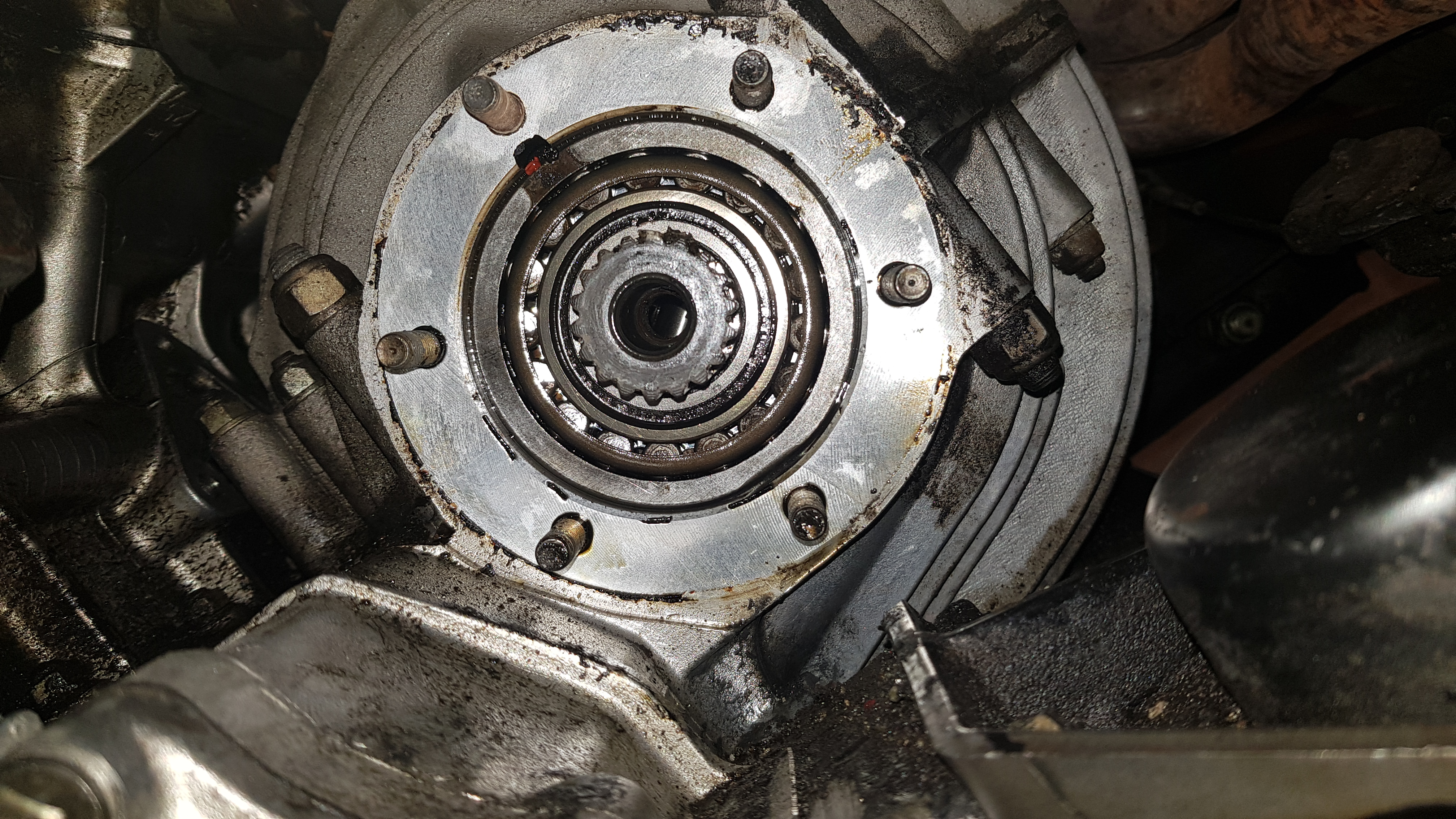

Les dessous de la belle étant gras, j'investigue et remarque de belles trainées noir autour des tulipes de cardan de sortie de pont. Les soufflets étant correctement emboîtés et dépourvus de déchirures, la fuite ne pouvait provenir de des joins spis... <_<

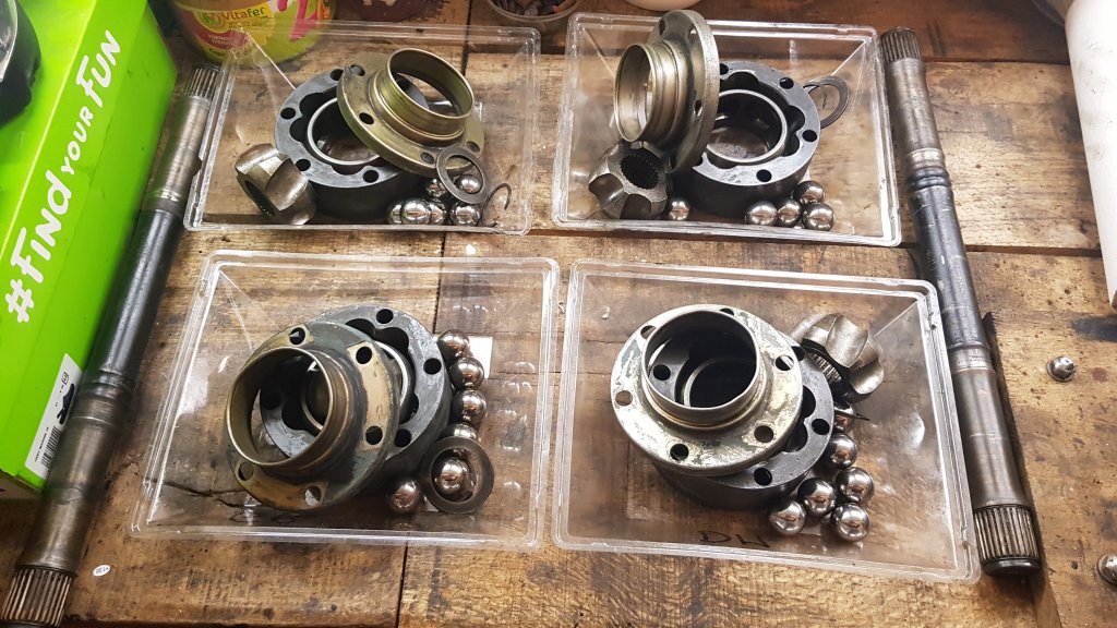

Et tant qu'à démonter, autant vérifier, nettoyer et remplacer la graisse des cardans. Pfff, vraiment cradot.
Modifié par OliveBdr
OliveBdr
Pour l'anectode, l'un des cardan avait déjà été démonté... et remonté dans le mauvais sens, rainures vers les roues.
OliveBdr

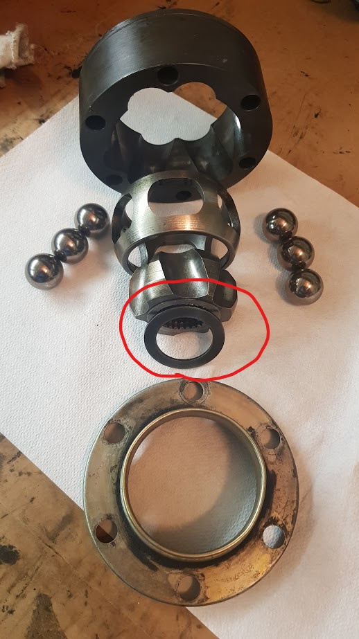

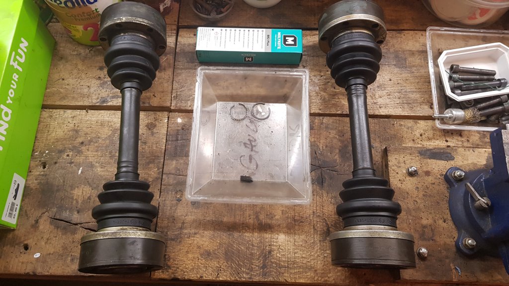

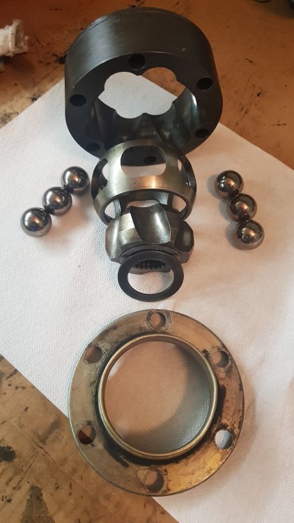

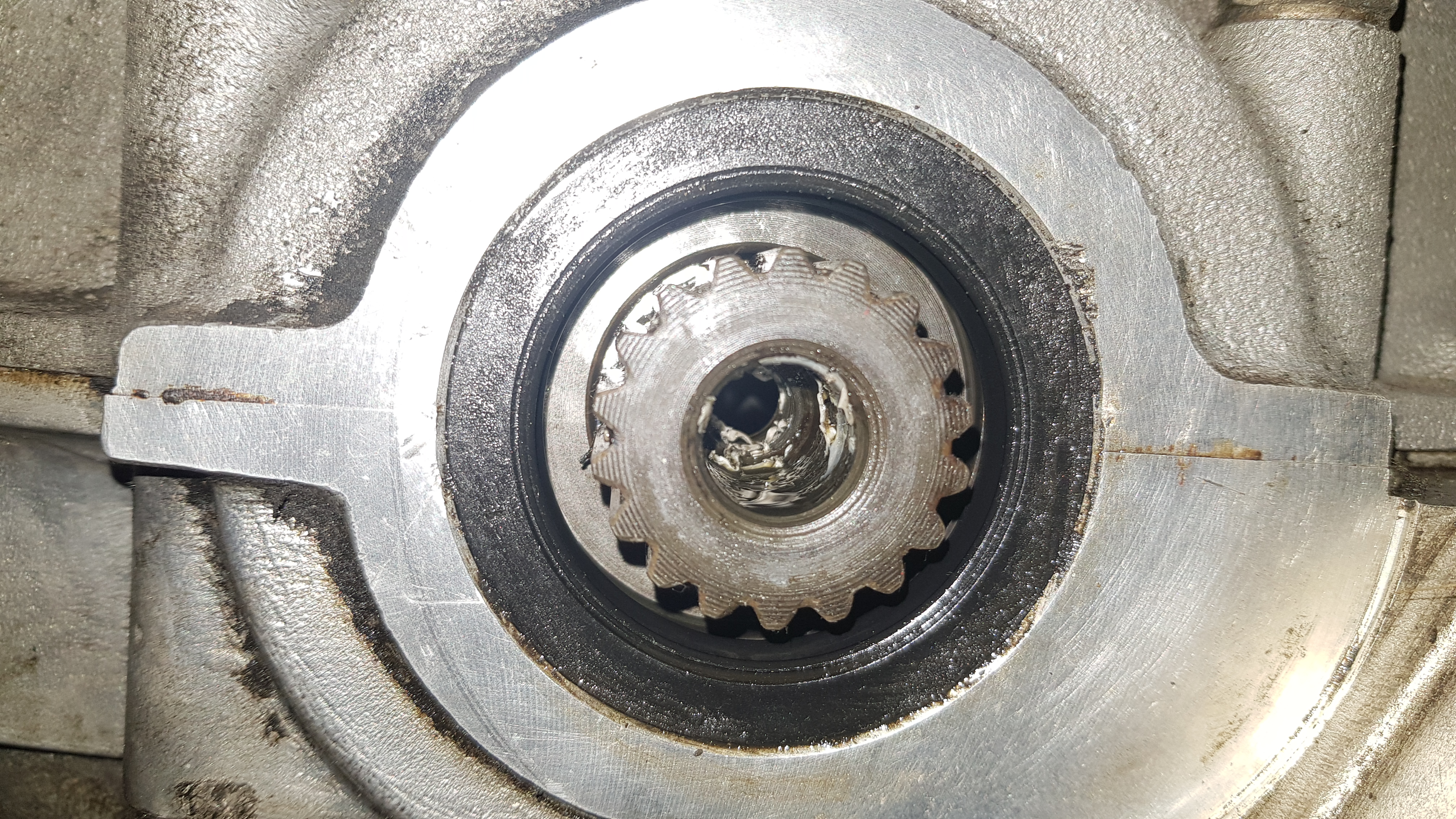

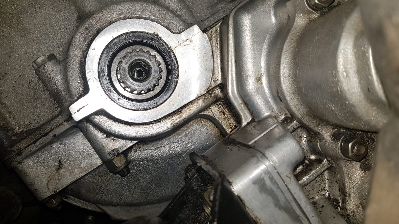

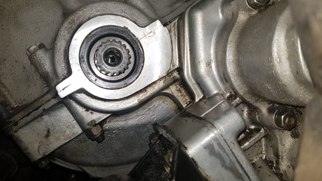

Nettoyage, contrôle. Merde il manque la fameuse cale de compression. Comme par hasard du même côté que le cardan mal remonté. La gigne ! Europarts et Superformance ne le détaillent pas.
Il sm'envoient le devis pour un cardan complet ! :angry: environ 1000 euros...
OliveBdr
Heureusement, un gars a inventé internet. Sur Ferrarichat, tout un tas d'infos circulent sur l'origine commune Ferrari/porsche des mécanismes de cardans. La 930 partage les mêmes. Coup de fil à Rosepassion... Oui Mr, pas de souci, ça coûte 4 euros. :rolleyes:
Les circlips et les colliers aussi proviennent de chez Rosepassion :
Car ceux montés d'origine ne me plaisent guère.
Je commande, nettoie tout le bazar, graisse puis remonte l'ensemble...
OliveBdr
J'ai passé pas mal de temps à dégraisser les dessous... quelle misère !
... et virer les résidus de joins.
Un paquet d'heures plus tard... tout est remonté :)

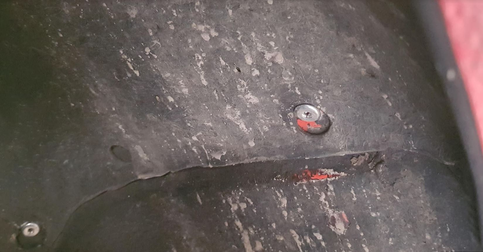

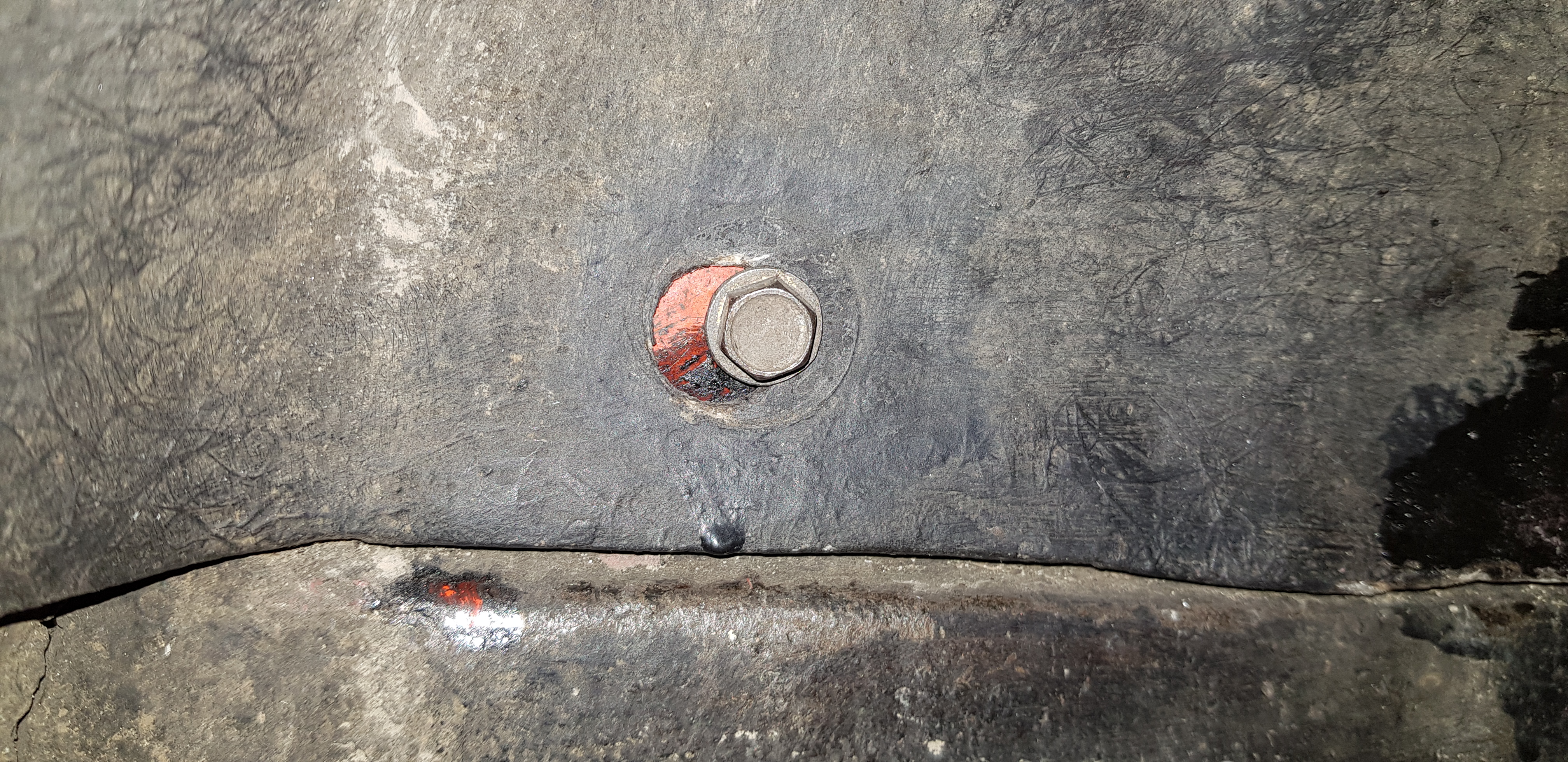

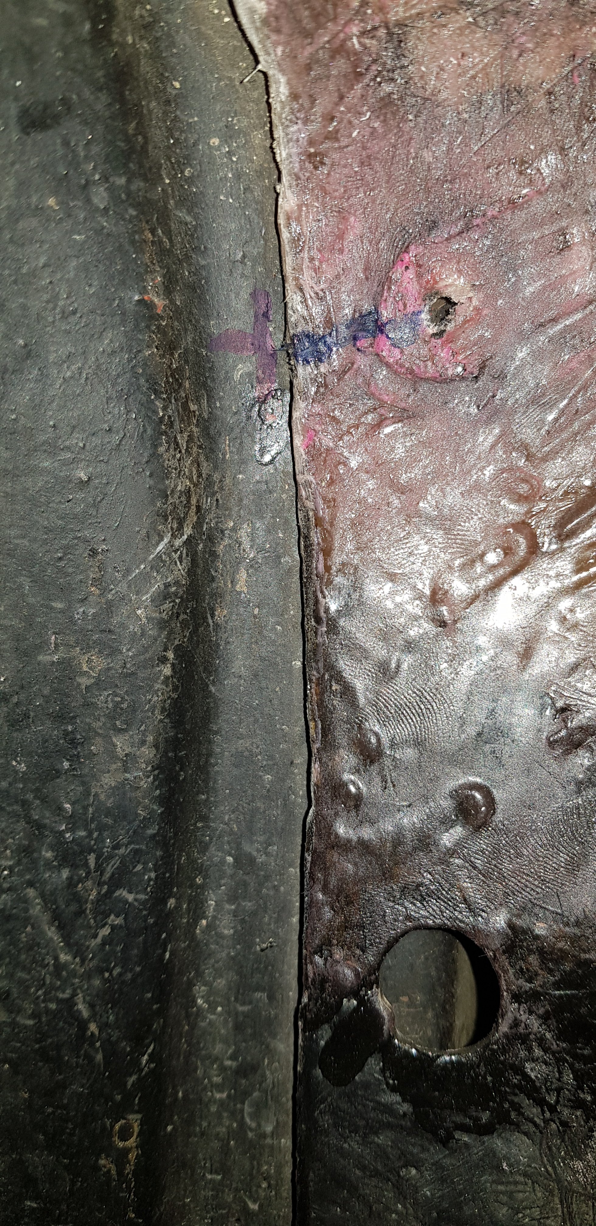

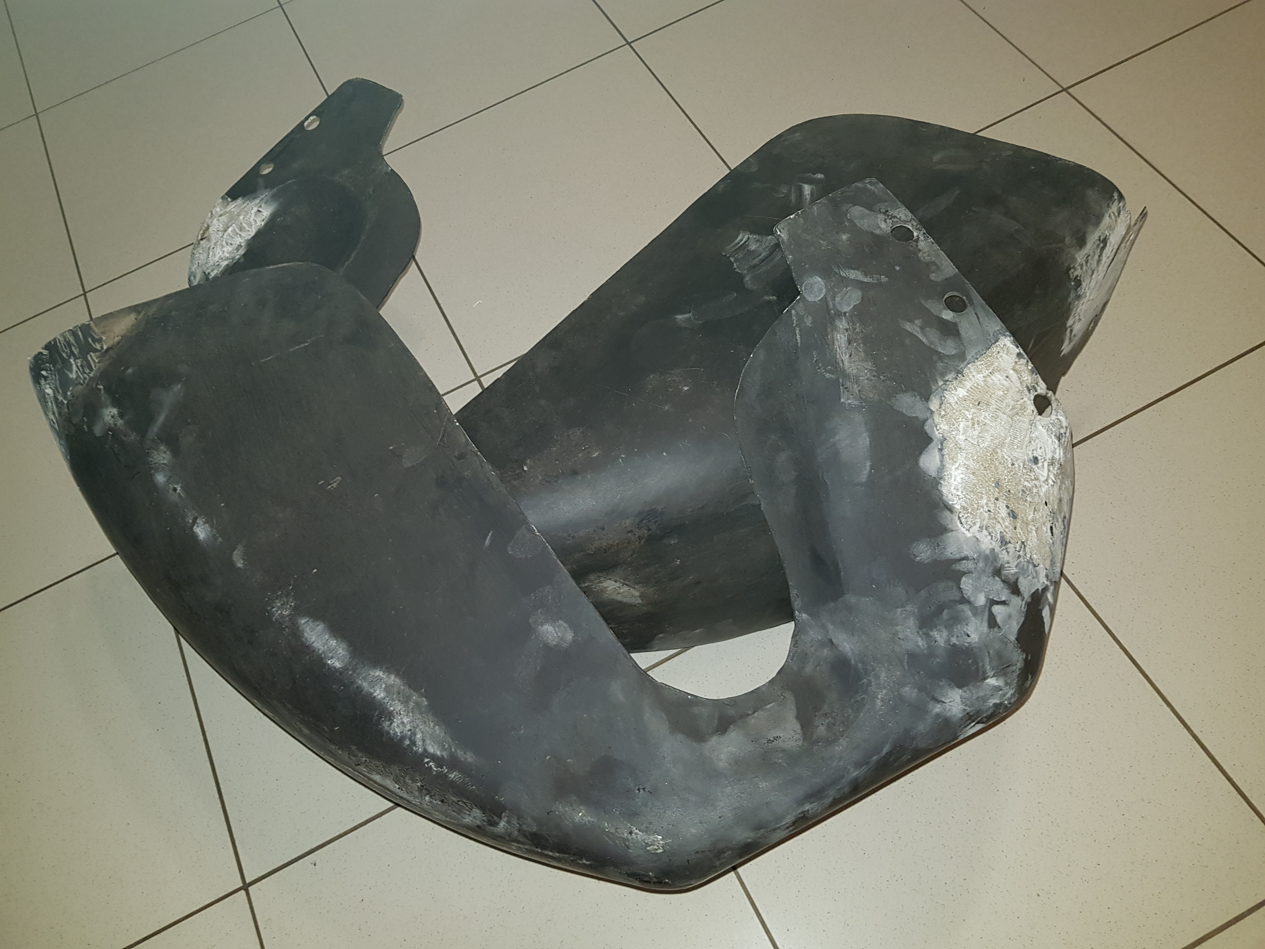

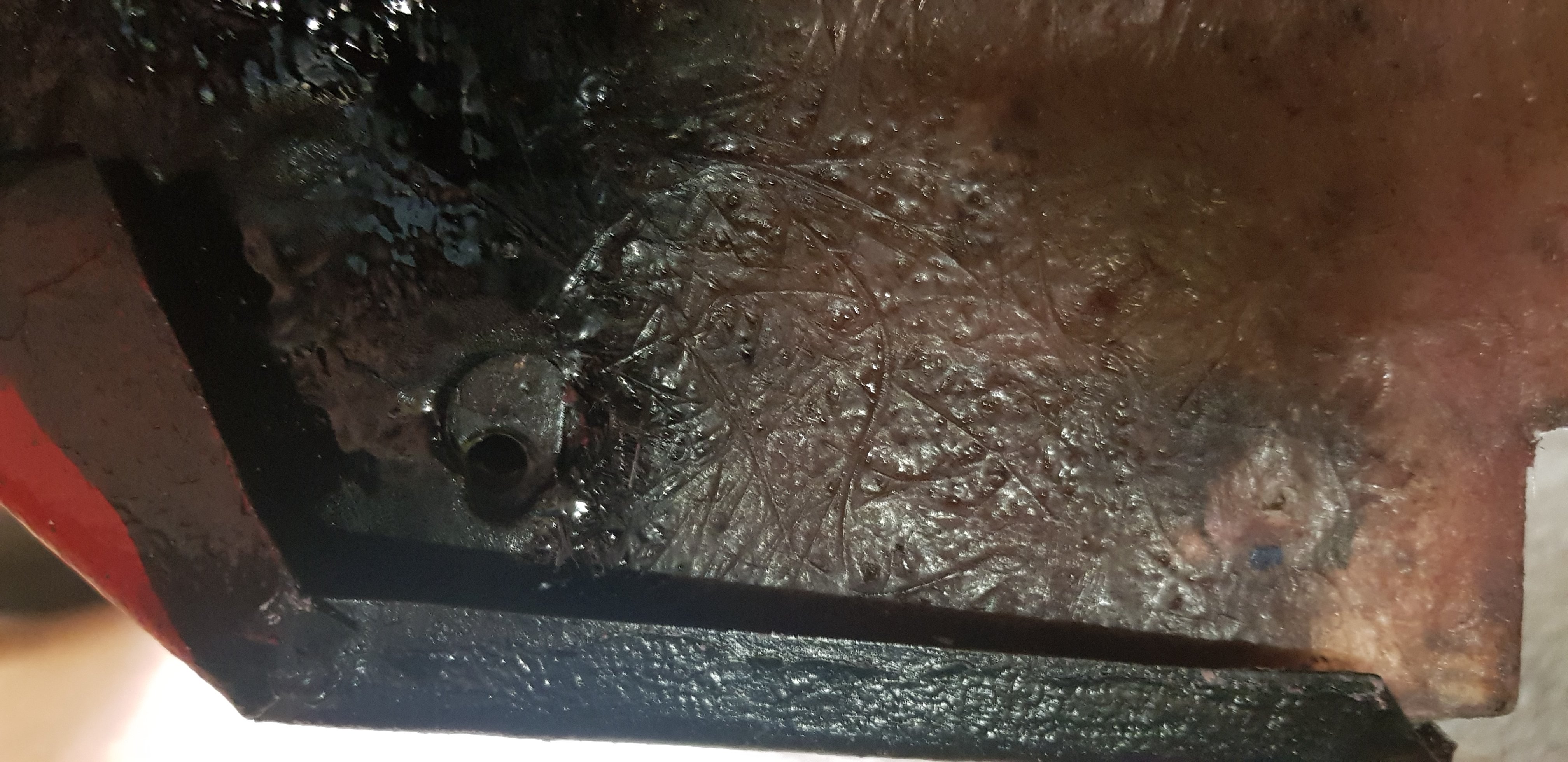

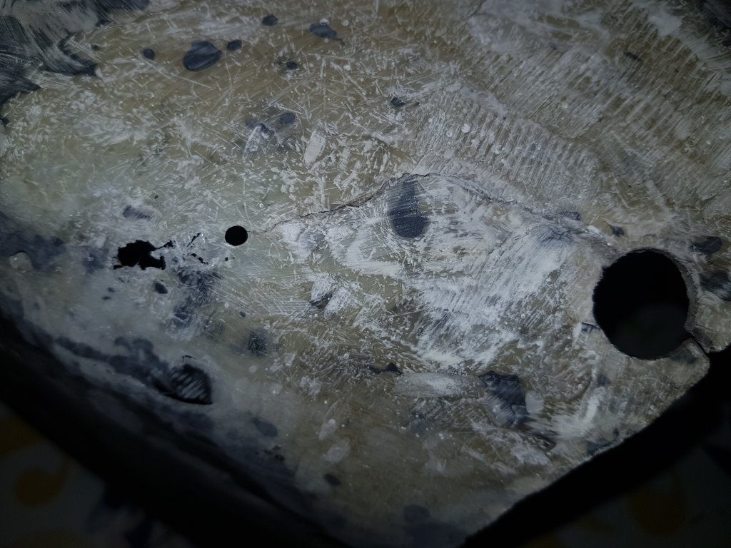

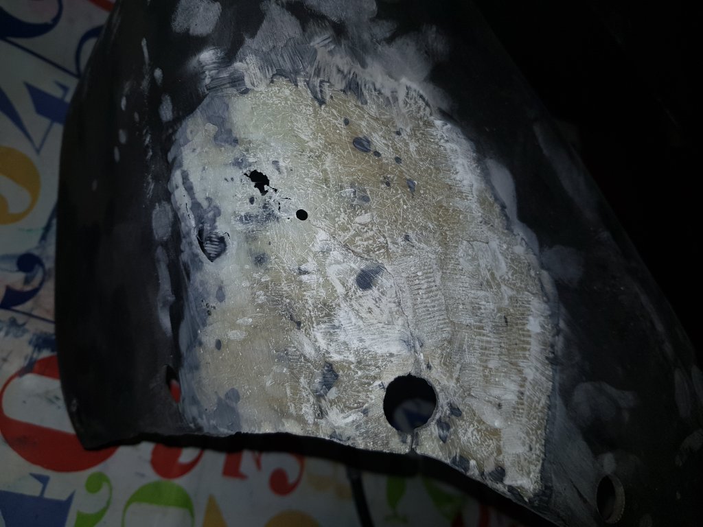

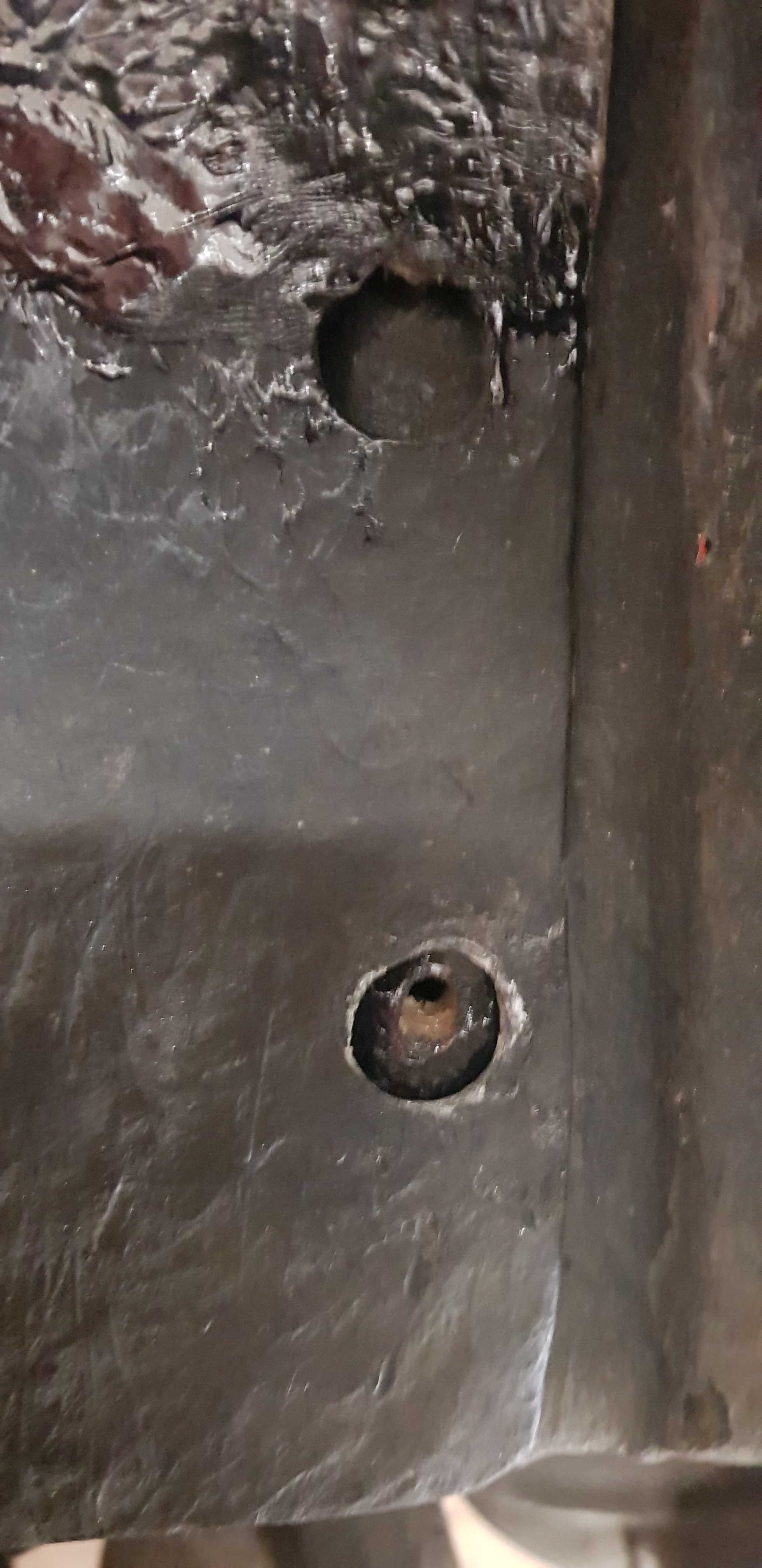

Au démontage (laborieux) des passages de roues, j'avais noté leur montage surprenant. Elles tenaient avec de gros rivets pop. sisi !
Les rivets ayant induits des tensions ponctuelles auxquelles la fibre ne peut résister, de belles fissures sont apparues. Je démonte, ponce et commence la réparation.
OliveBdr
Les trous ne sont pas tous alignés. Je les ai donc bouchés, puis repositionnés au bon endroit.
Il faudra que je fasse des photos du rendu, je suis assez content du résultat. Une fois peint, on ne voit plus l'intervention :)

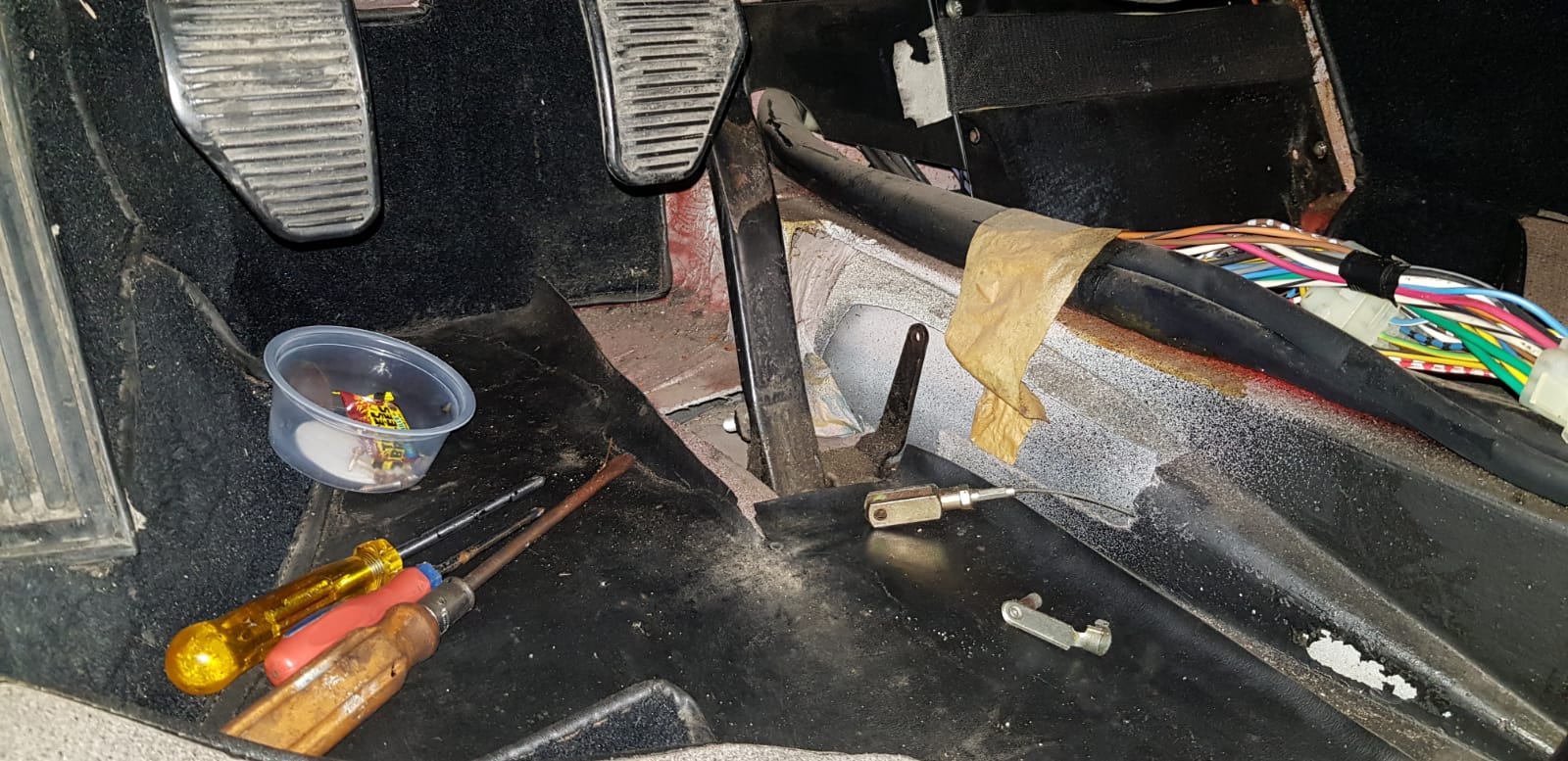

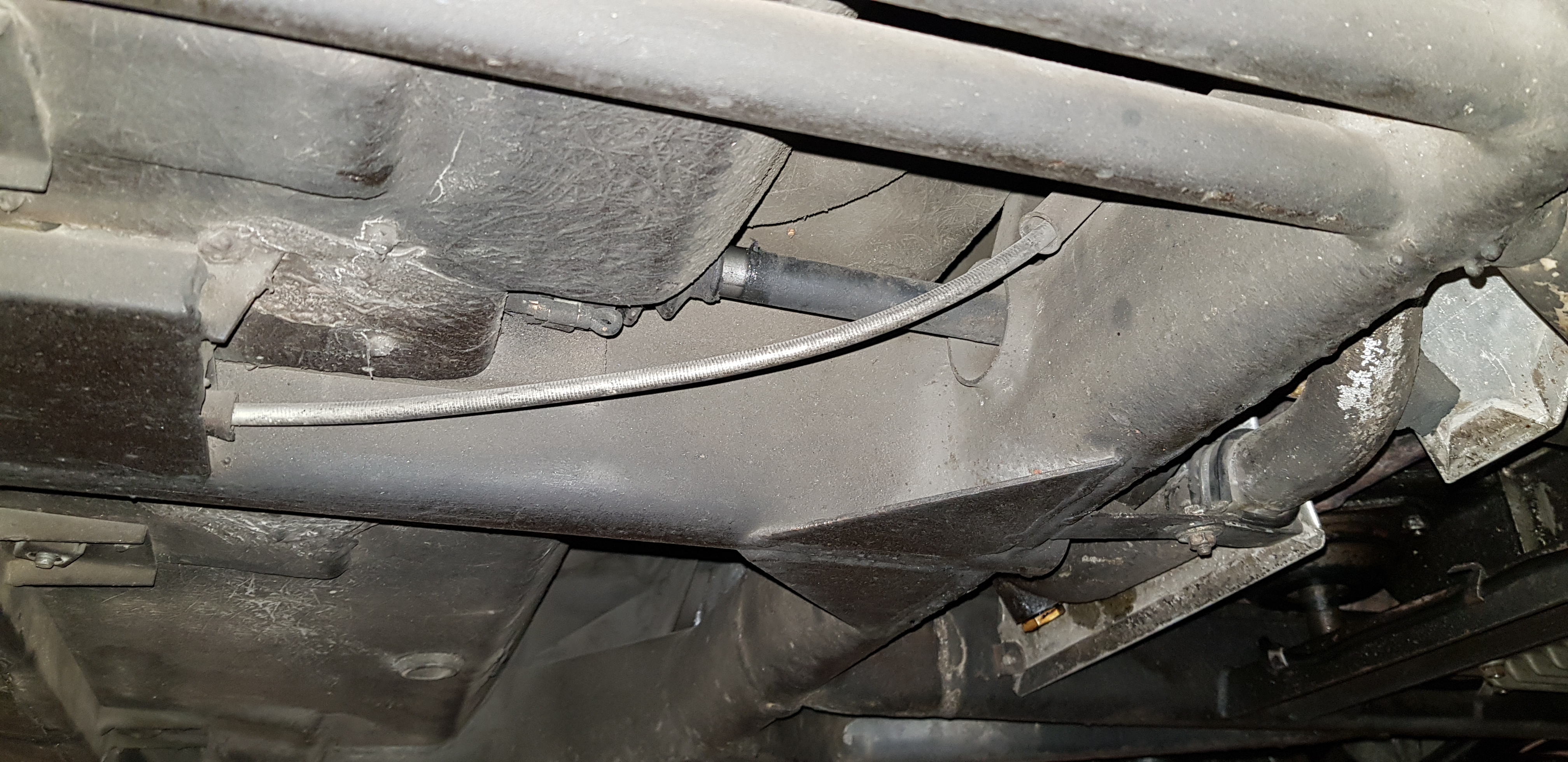

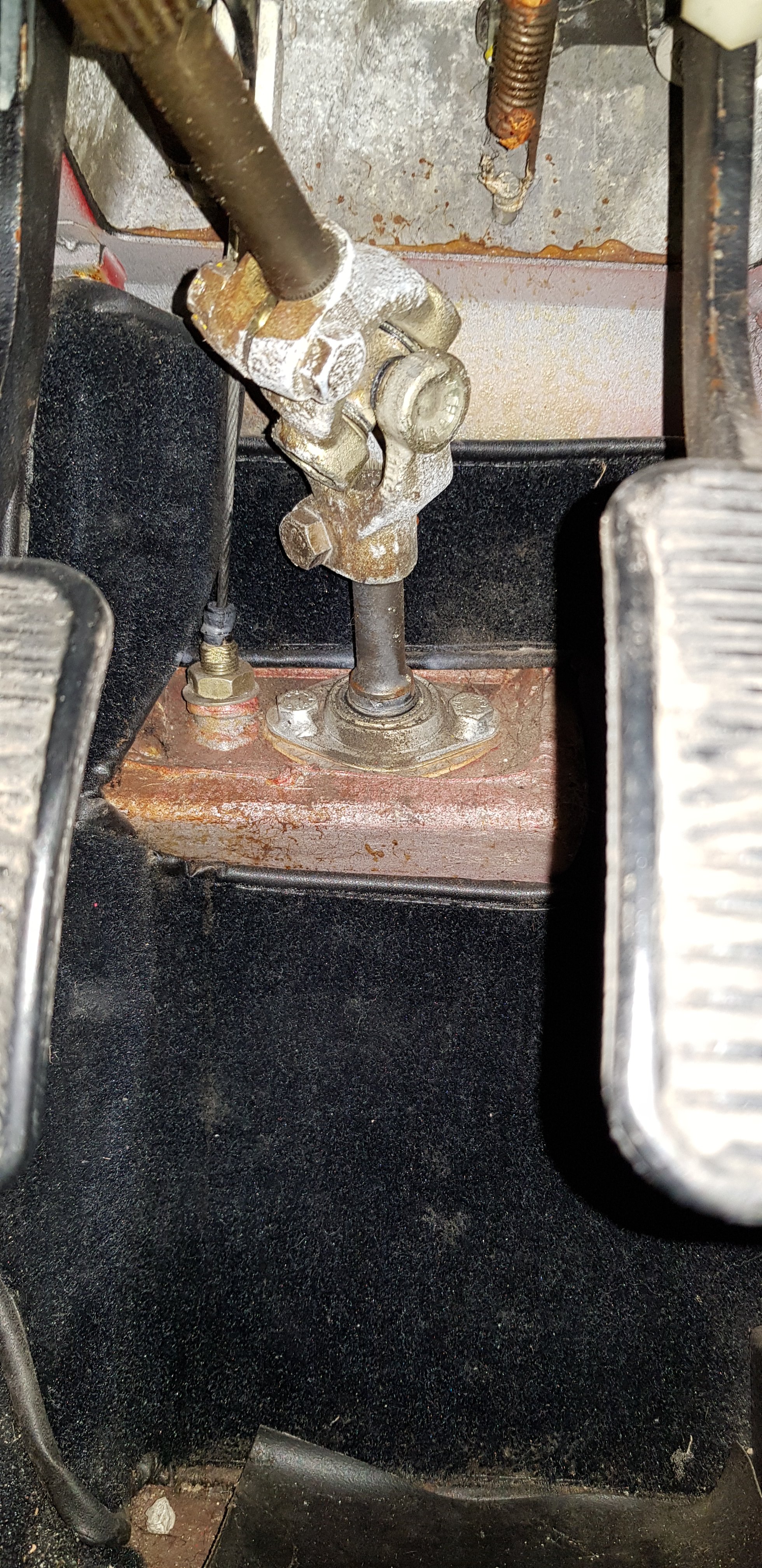

Last but not least pour cet hiver, la pédale d'accélérateur qui était dur. C'en était difficile de doser la pression sur la pédale...
Cela pouvait venir de l'axe de pédale grippé, du câble lui même ou de la commande côté moteur. Cette dernière ayant été récemment démonté pour la mise en peinture (moche) du plénum, peu de risque que cela vienne de là.
Le démontage est assez simple si on se content de lubrifier le câble. Son changement sera pour le prochain coup, quand je démonterai le plenum pour le faire repeindre par un spécialiste.
2 petites seringues de WD40 dans la gaine et le câble coulisse désormais très bien. La pédale est totalement libre, pas de souci. Je me contente d'un sérieux nettoyage de la zone. Remontage et essai... du beurre !

Allez, la suite, ce sera le contrôle de la crémaillère qui me semble avoir un peu de jeu :blink:

Beau boulot! Je voulais faire la même chose pour le cable d’accélérateur mais on m'a toujours dit que le problème avec la lubrification d'un cable est que cela attire ensuite tout à un tas de poussière/débris dedans qui n'aident pas sur le long terme... j'hésites du coup!
OliveBdr
Le câble est sous gaine du début à la fin, donc à mon sens le risque est plus d'ordre chimique que mécanique. Quoi qu'il en soit, sur une auto de cette valeur, ça ne peut être qu'une solution temporaire.
RedDreams
J'avais eu un problème avec la commande d'accélérateur, ce n'était pas le câble mais un problème de lubrifiant de l'axe du papillon d'admission après peinture du plenum justement...
L'utilisation d'une graisse inadaptée qui perdait son pouvoir lubrifiant avec l'augmentation de la température... Juste le remplacement de la graisse et tout est rentré dans l'ordre... ;)
Pour la crémaillère, il y a un sujet complet, notamment avec le remplacement de la fameuse bague en plastique avec une en bronze.
Faut aussi vérifier les 2 joints de Cardan de colonne et surtout celui du bas qui travaille avec un angle prononcé... Attention au tarif, il est particulièrement salé chez Maranello Classic Parts qui est le seul à en avoir en neuf...
RedDreams
Le mien avait du jeu, 900€ le joint neuf chez Maranello Classic Parts !
Nos autos sont construites en or massif !... :angry:
