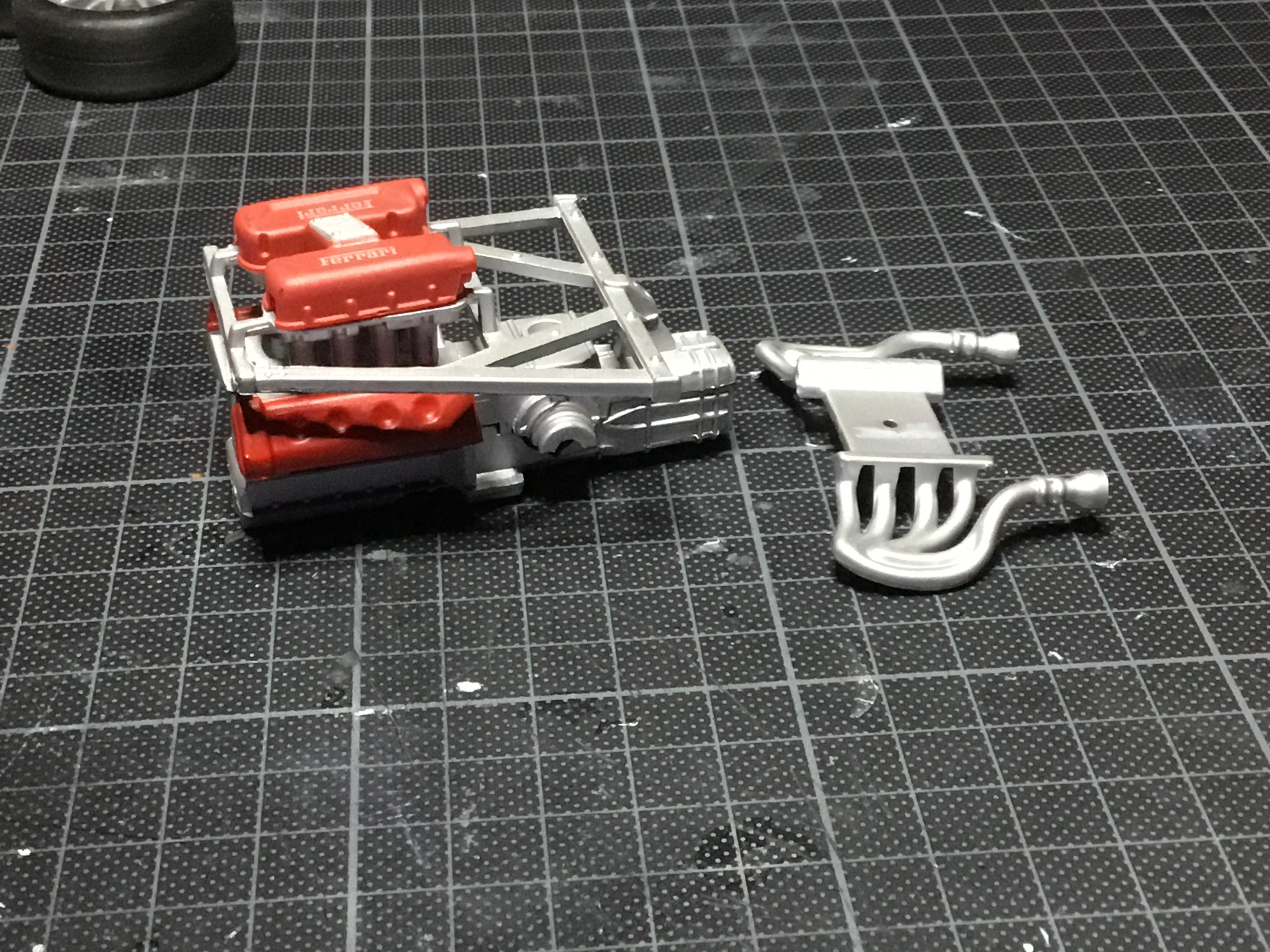

Démontage du moteur et préparation avant la peinture,le plastique gris d’origine est à chier !!! Suppression au maximum des lignes de moulage et autres défauts tant qu’à faire :P
Peinture des culasses " in rosso "
pilou354
Dé-chromage des échappements et mise à mesures.......

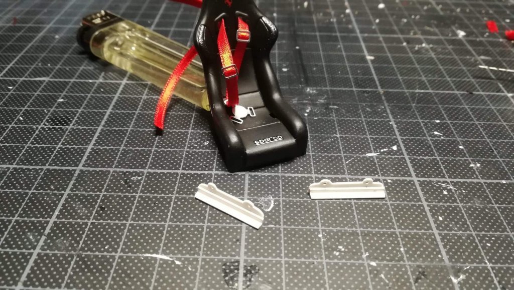

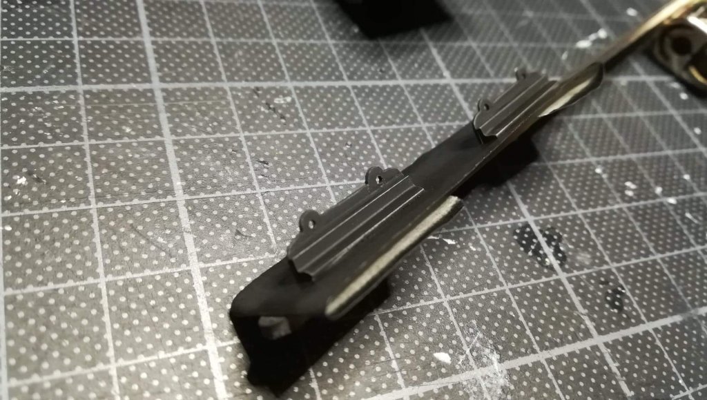

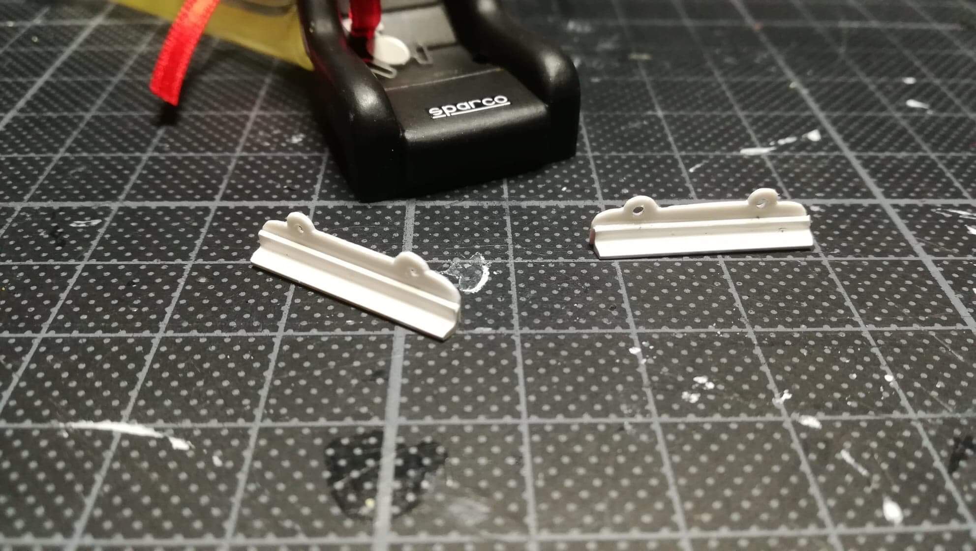

Préparation du siège, des harnais et fabrication de " rails " de fixation....plus joli comme ça :D B)
