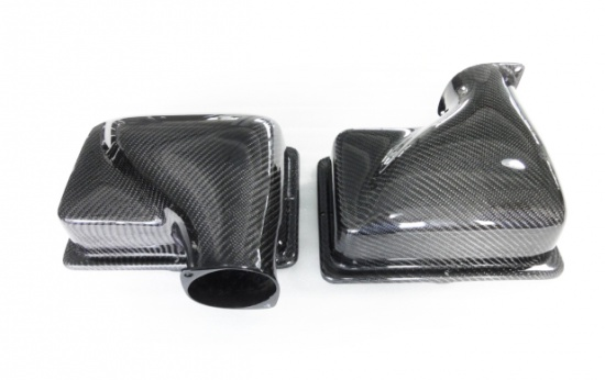

Je voudrais remplacer mes boîtes à air sur ma 430 par des modèles carbones, mais je vois que sur les boîtes d’origine il y a une sorte de retour coudé sur chaque boîte à air, et sur celle en carbone, je n’en voit aucune avec ce coude, est ce normal ?
a quoi sert se retour coudé qui ne sert pas avec les boîtes carbone ?
merci.

Pourquoi cette différence ??

Pour la raisonnance, je suis passé aux carbone et aucun soucis va y c’est bon

Il s'agit d'un résonateur de Helmholtz pour de l'acoustique admission.

tu le vire et tu gagnes 100 grammes  , ça sert a rien :D

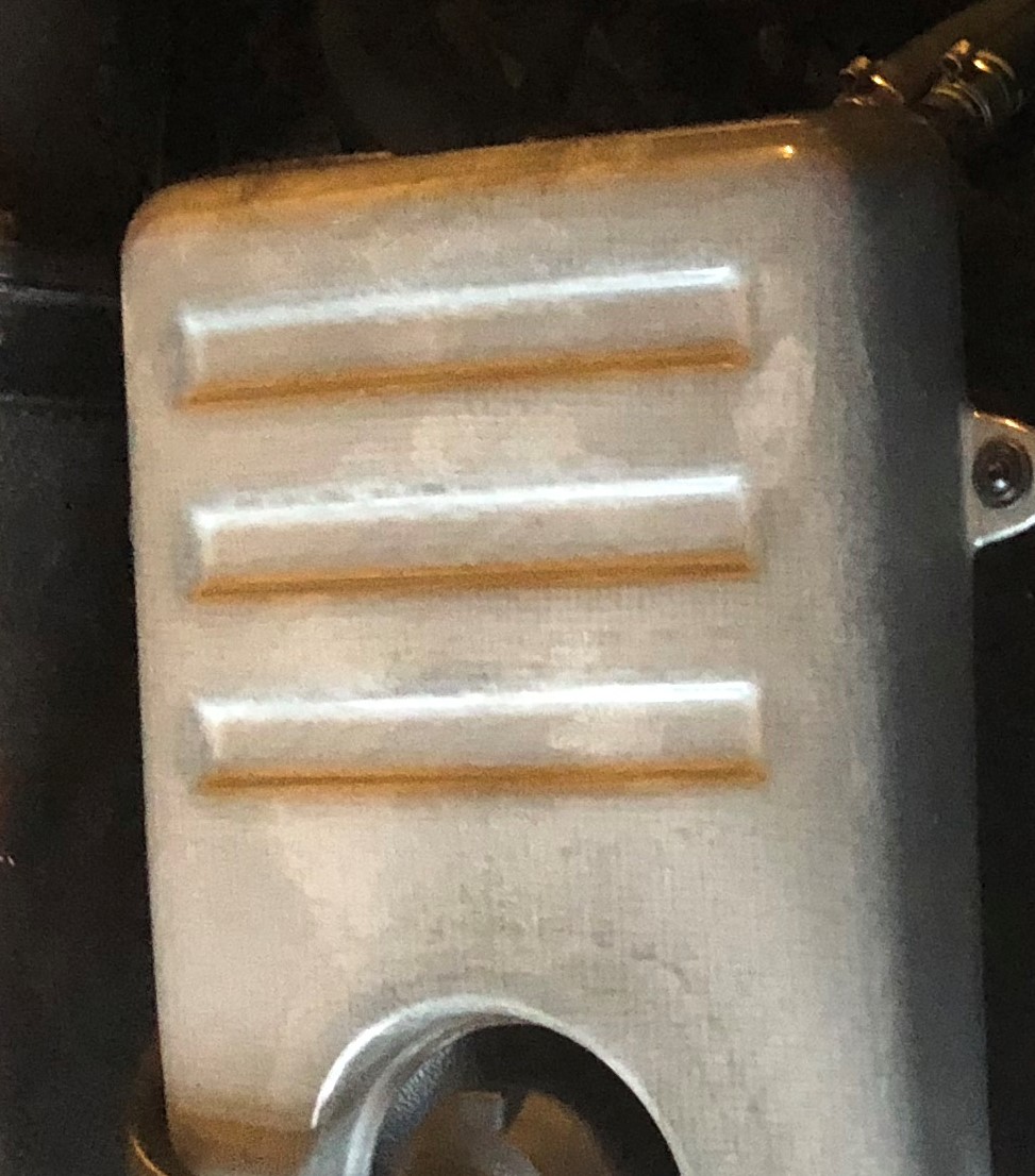

:lol: côté gain de poids , entre les catalyseurs et les collecteurs d'origine qui ont été virés , ça va aller ! non c'est plutôt le côté esthétique de la chose qui gâche le spectacle quand tu veux admirer le bloc moteur et que tu vois ce truc qui blanchit , avec en prime une incrustation d'une emprunte de main bien posée dessus ... d'ailleurs celui qui a laissé cette marque a dû le sentir passer ... :lol:

Ok, maintenant je sais.

Il n'a rien du sentir, ce sont des restes de graisse/huile qui ont laissé cette empreinte.

cherche même pas c'est ton mécano lors de la révision il  du s'appuyer dessus pour faire un truc dans le moteur et avec les mains pleines d'huiles le résultat est pas tip top

Pas mon mécano , l’emprunte était déjà là quand je l’ai achetée ... mais ça n’apparaissait pas autant ...

C est le gelcoat qui se barre.
Je n' utilise plus de gelcoat a cause de ça.
IL est plus rapide dans ce cas de refaire une pièce plutôt que de la poncer au risque d attaquer le fibre ce qui se verra...

Intéressant , j'ai dans l'idée de faire réaliser une pièce "personnalisée" , couleur , logo , mais je ne sais pas encore ce qui est réalisable ...
Ferrari 430 Scuderia
Phil
Après discussion avec  @steph carbone , il s'avère que la solution serait de plaquer une nouvelle couche de carbone ... du coup , l'idée de personnalisation de cette pièce est rendue possible, bon , après , vu la surface , ça va pas être un truc de dingue non-plus , mais plutôt un détail , genre deux petites bandes grises ... :rolleyes: à suivre ...

et peut être aussi mettre un isolant thermique sous la pièce  :rolleyes:

Ça risque pas de bloquer l’evacuation de la chaleur justement ? Et de surchauffer dessous après ?

 déjà en mettant le cache carbonne tu limite l'évacuation de la chaleur
Peut-être faudrait-il laisser un espace entre l'isolation et ton bocal

La pièce centrale est censée être de la couleur des boîtiers ... Quelqu’un a déjà eu ça sur ces pièces carbones ? Quel remède à part le replacement de la pièce ?
Regarde cette video, sur la sienne ça se décolore aussi tout autour du moteur...:blink:

:wacko: Ah ouai ... ça me rassure pas pour la suite ... mais peut être qu’il ne roule pas assez vite pour que l’air puisse circuler dans le compartiment .......... bon , ok , peu probable ...
