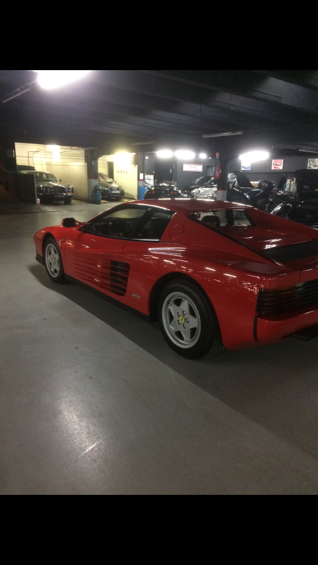

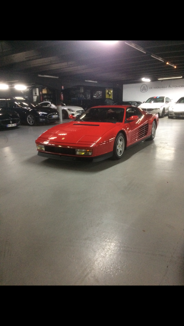

Seb38 • Ferrari 458 Italia Tifosi Ferrarista • 7 ans Ferrarista Signaler ce message Posté(e) le 18 décembre 2018 Félicitations .. Elle est sublime !! Citer Partager ce message Lien à poster Partager sur d’autres sites
Mika 348 • Ferrari 512 TR Adhérent Ferrarista • 12 ans Ferrarista Signaler ce message Posté(e) le 18 décembre 2018 il y a 5 minutes, Seb38 a dit : Félicitations .. Elle est sublime !! Puisque tu l'aimes bien merci Citer Partager ce message Lien à poster Partager sur d’autres sites
Seb38 • Ferrari 458 Italia Tifosi Ferrarista • 7 ans Ferrarista Signaler ce message Posté(e) le 18 décembre 2018 il y a 16 minutes, Mika 348 a dit : Puisque tu l'aimes bien merci Je confirme c'est vraiment une superbe voiture .. Citer Partager ce message Lien à poster Partager sur d’autres sites
Mika 348 • Ferrari 512 TR Adhérent Ferrarista • 12 ans Ferrarista Signaler ce message Posté(e) le 18 décembre 2018 il y a 12 minutes, Seb38 a dit : Je confirme c'est vraiment une superbe voiture .. C'est une superbe sculpture. Citer Partager ce message Lien à poster Partager sur d’autres sites
Seb38 • Ferrari 458 Italia Tifosi Ferrarista • 7 ans Ferrarista Signaler ce message Posté(e) le 18 décembre 2018 il y a 9 minutes, Mika 348 a dit : C'est une superbe sculpture. Oui très justement dit .. Citer Partager ce message Lien à poster Partager sur d’autres sites

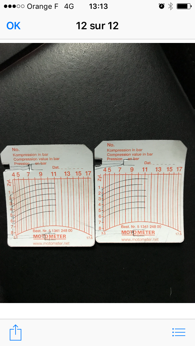

Mika 348 • Ferrari 512 TR Adhérent Ferrarista • 12 ans Ferrarista Signaler ce message Posté(e) le 28 décembre 2018 que dites vous de cette prise de compression ? Citer Partager ce message Lien à poster Partager sur d’autres sites
33manu • Ferrari 308 GTB Tifosi Ferrarista • 15 ans Ferrarista Signaler ce message Posté(e) le 28 décembre 2018 Mesurée comment ? Si c'est une mesure classique je dirais que la dispersion des cylindres autour de 11 bars est assez faible ce qui est très bien : l'étanchéité est homogène. En valeur je trouve ça un peu faible, de mémoire la Testa a un rapport volumétrique de 9,3:1 donc je m'attendais plus à 12 à 13 bars +/- 0,5. Rien de dramatique, tout dépend comment la mesure a été faite, si le moteur tourne régulièrement etc ... Essaies d'en savoir plus sur les conditions de mesure. @+ Citer Partager ce message Lien à poster Partager sur d’autres sites
fairline • Ferrari F355 GTS Tifosi Ferrarista • 15 ans Ferrarista Signaler ce message Posté(e) le 28 décembre 2018 D’accord avec 33manu. Compressions de la Testa ? Combien de km a-t-elle ? Pour comparaison, j’ai fait prendre les compressions de ma F355 GTS et les valeurs des 8 cylindres étaient toutes supérieurs à 13. (kilométrage de 10.000 km) Sinon, les valeurs sont bien homogènes. Citer Partager ce message Lien à poster Partager sur d’autres sites
Mika 348 • Ferrari 512 TR Adhérent Ferrarista • 12 ans Ferrarista Signaler ce message Posté(e) le 28 décembre 2018 C'est bien la compression de ma testa. Faite chez fiorano mais je ne sais pas comment exactement. Elle a 26600km. Donc faible kilometrage et n'a faut que 1000km depuis 2015. Citer Partager ce message Lien à poster Partager sur d’autres sites
33manu • Ferrari 308 GTB Tifosi Ferrarista • 15 ans Ferrarista Signaler ce message Posté(e) le 28 décembre 2018 Attention à comparer ce qui est comparable : la 355 a un rapport volumétrique de 11:1, il est donc normal que les compressions soient un peu plus hautes. @Mika 348 : faudrait les prendre moteur chaud après avoir bien roulé, disons 1 ou 2 pleins comprenant des moments hauts dans les tours et le moins possible de ville pour se faire une idée. Si tu veux aller plus loin demandes une mesure des taux de fuite et fait une analyse d'huile (usagée, surtout pas récente et peu "kilométrée"). @+ Citer Partager ce message Lien à poster Partager sur d’autres sites
Mika 348 • Ferrari 512 TR Adhérent Ferrarista • 12 ans Ferrarista Signaler ce message Posté(e) le 28 décembre 2018 il y a 23 minutes, 33manu a dit : Attention à comparer ce qui est comparable : la 355 a un rapport volumétrique de 11:1, il est donc normal que les compressions soient un peu plus hautes. @Mika 348 : faudrait les prendre moteur chaud après avoir bien roulé, disons 1 ou 2 pleins comprenant des moments hauts dans les tours et le moins possible de ville pour se faire une idée. Si tu veux aller plus loin demandes une mesure des taux de fuite et fait une analyse d'huile (usagée, surtout pas récente et peu "kilométrée"). @+ L'auto étant déjà sorti des ateliers de fiorano, je vais demander comment la mesure à été faite et son avis personnel sur la mesure et son résultat et si il est rassurant alors je jugerai que c'est ok pour moi. J'en profiterai pour lui demander son retour sur la boite et embrayage. Merci Citer Partager ce message Lien à poster Partager sur d’autres sites
fairline • Ferrari F355 GTS Tifosi Ferrarista • 15 ans Ferrarista Signaler ce message Posté(e) le 28 décembre 2018 À mon avis, tout est OK.. déjà, tu as des mesures homogènes sur les 12 cylindres et c’est déjà un bon indicateur. Alors, la livraison est prévue pour quand ?? Citer Partager ce message Lien à poster Partager sur d’autres sites
