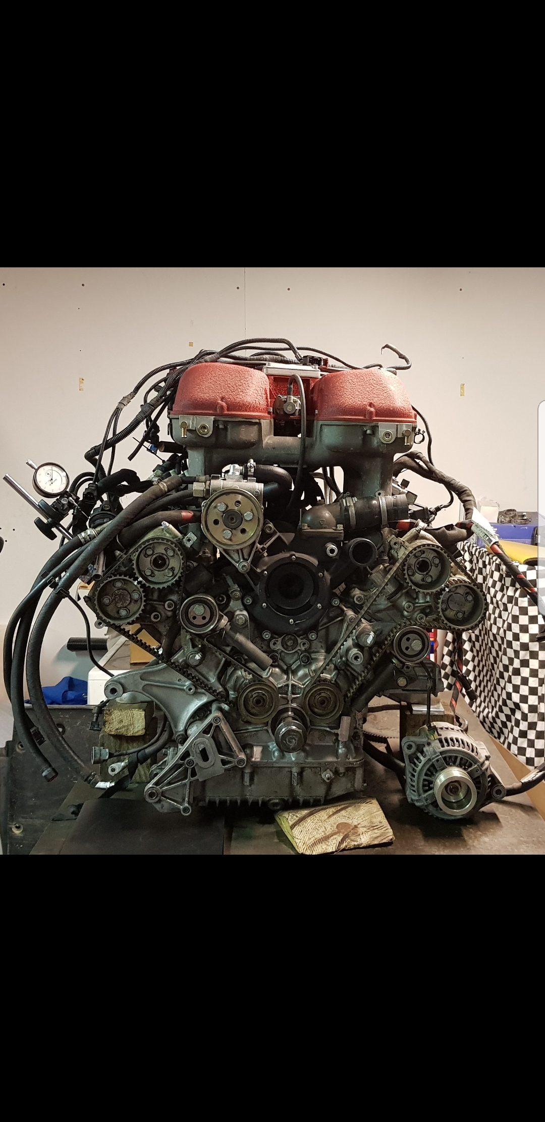

Petit update de l'installation du Kit Bi Compresseur Novitec sur mon 360 Spider
Tout d'abord, le kit est bien complet yc pompe à eau, injecteurs 400cc (et non 1000cc comme je l'ai précédemment écrit par erreur), radiateur etc....
- Moteur déposé
- Installation à blanc, le kit rentre au chausse pied
Next steps
- Distribution + embrayage
Suite bientôt

Italian Design
Petit update, embrayage et distribution effectués
Les choses sérieuses vont bientôt commencer
