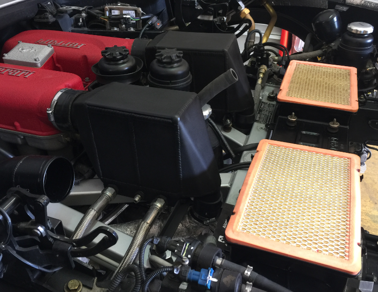

Il y a 22 heures, Italian Design a dit :
Oui carrément mais un peu stressant
Je te conseille vivement de monter du KN ou BMC.... comme te dit Oliv.
En effet,  de la phase de ralenti (environ -600 gr ) jusqu'à pression absolue (zéro): ben là pas trop de soucis, car le constructeur à tout prévu point de vu aspiration d'air...;)
En revanche quand tu vas dépasser la pression absolue, pour charger ( la phase de charge dans ton cas sera comprise entre 0 à 400 gr), tu risques de manquer tout simplement d'air, avec ces 2 matelas.
C'est comme si tu essayé de courir le 100 mètres avec une main devant la bouche.( Idem si tu laisses les cata d'origine, c'est comme si tu essayais de vomir, avec la main devant la bouche :lol::lol::D:D)

Quand tu rajoutes un bi-compresseur sur ton moteur tu n’es plus tout à fait en config d’origine, je ne vais pas épiloguer mais tu as besoin de plus d’air, alors si tu ne modifies pas tes boites d’origînes tu peux au moins monter des filtres qui laissent passer plus d’air.
Pour ce qui est de k&n et bmc certains véhicules sont équipés en serie, toujours bon à savoir
