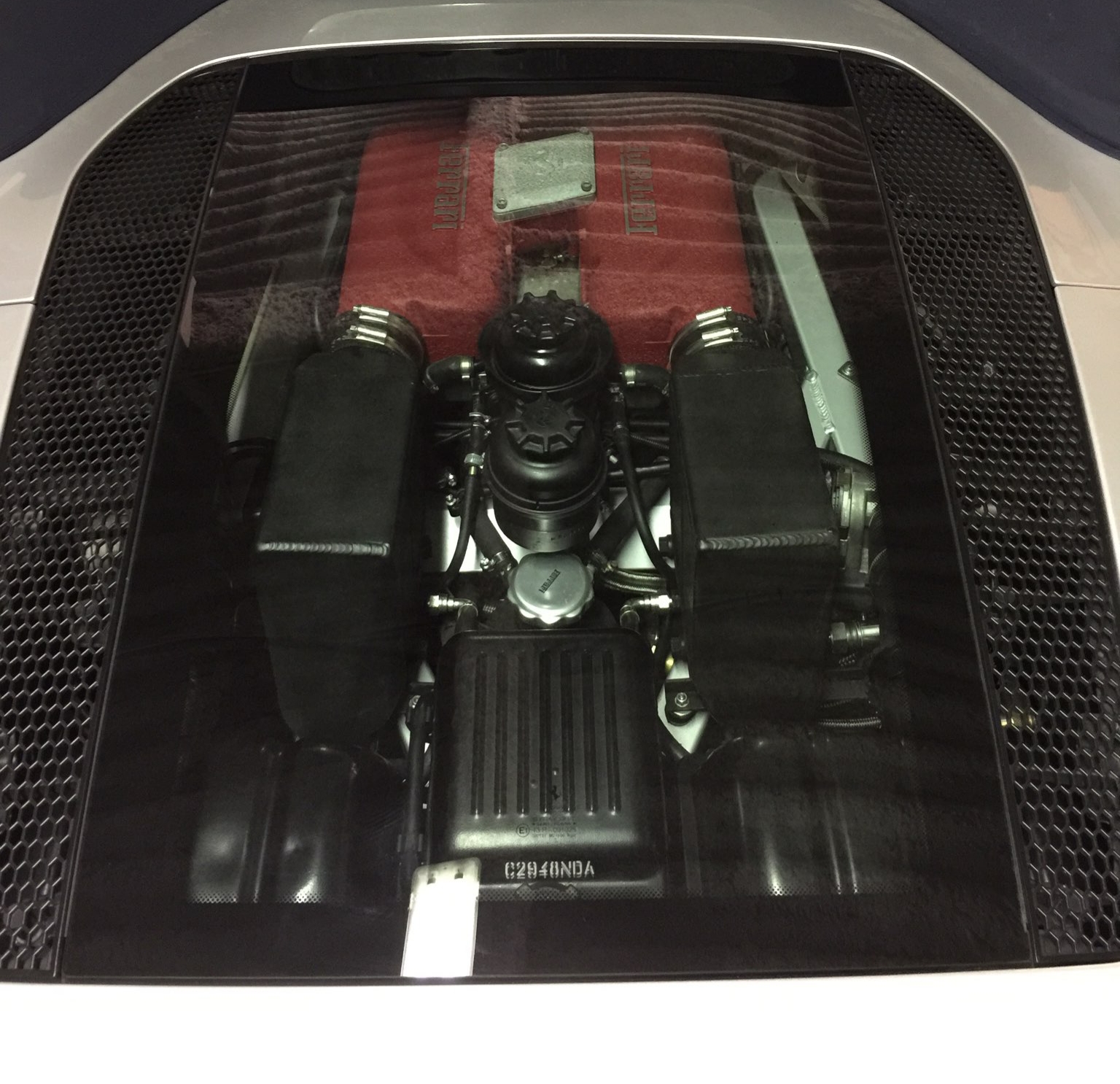

L'ensemble bocal, boite à air et échangeur noir j'aime bien

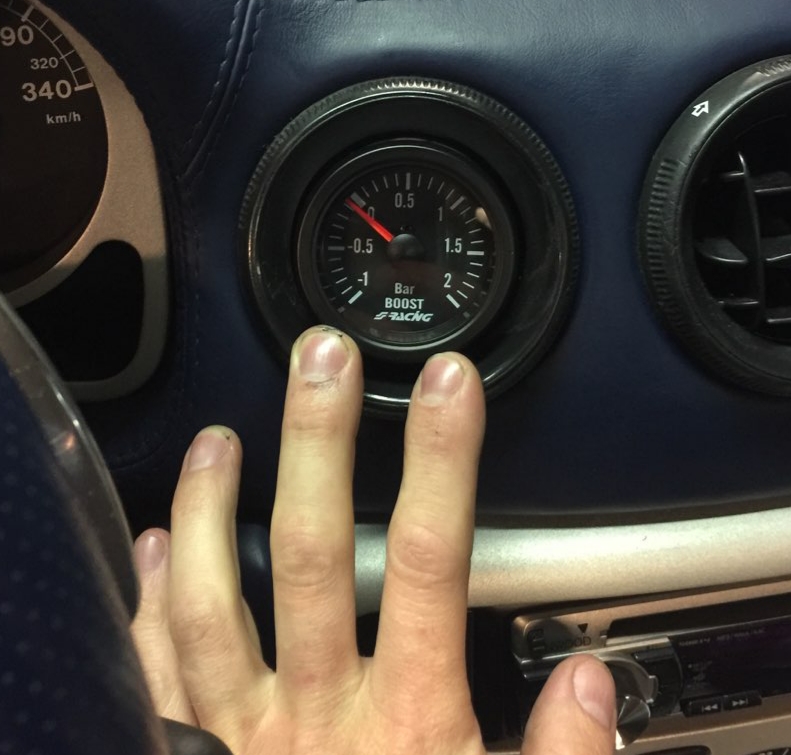

Pour l insertion du mano je me suis inspiré de la prépa Koenig specials
Je vous en reparlerai

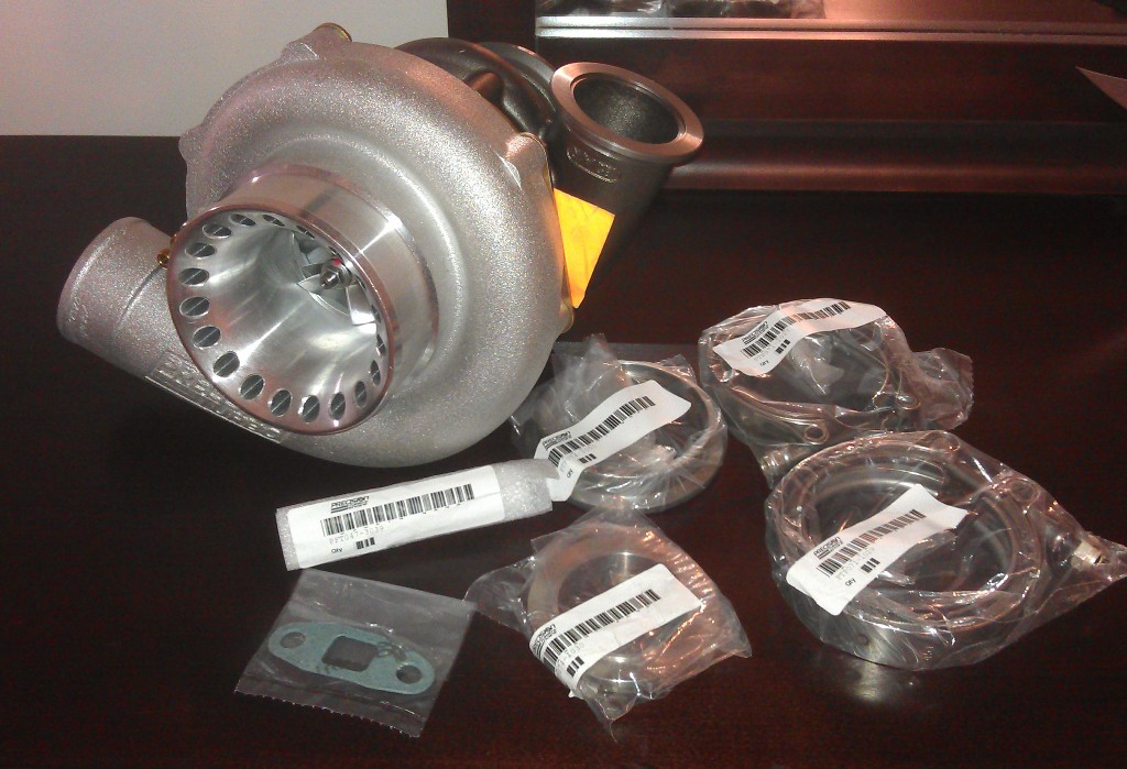

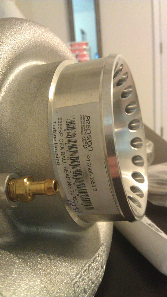

Tiens nous au courant, car ça m'a donné envie de greffer 2 5858SP sur la mienne:P

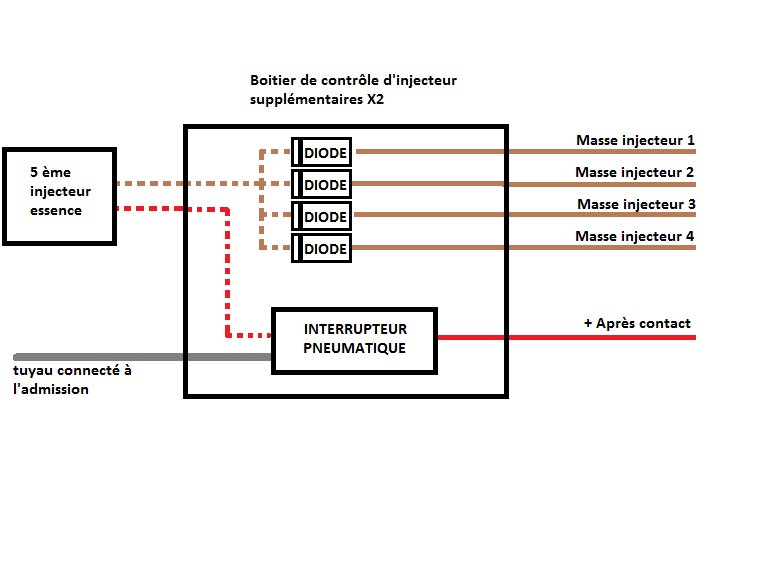

Pour le réglage,  je me suis fabriqué 2 boitiers de gestion d'injecteurs supplémentaires de la taille d'une carte de crédit, comme le faisait NOVITEC et KOENIG. Ils m'ont couté environ 50 euros. ;)
Ce qui me permet de ne pas ouvrir les SOFTWARE d'origine et de pouvoir revenir en arrière à n'importe quel moment au cas où...
Ce n'est qu'a partir de la phase de suralimentation, que le 5 ème injecteur enverra l'essence supplémentaire nécessaire, sachant que les détecteurs de cliquetis géreront l'avance sans problème.
Ainsi, en ville ou en balade, j'aurais une 360 normale, pépère...:D
En revanche, au dessus de la pression absolue, il faudra faire appel/phare au Scud...:D:D
