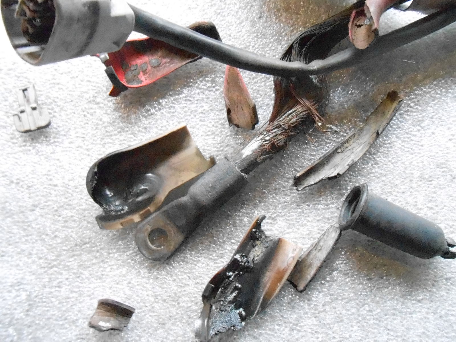

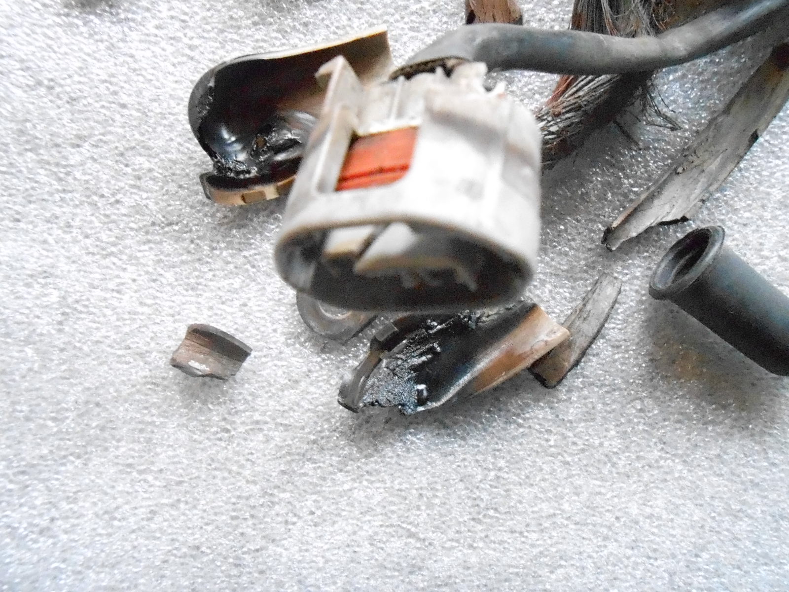

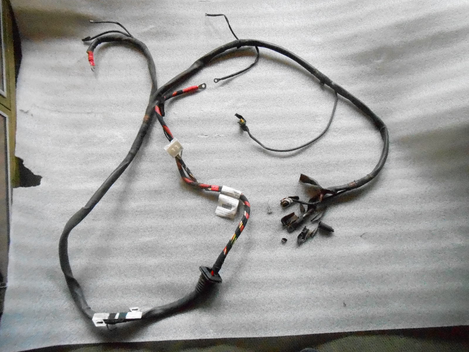

Alors voici , Spider Modena récupéré !
Résultat :
remplacement de l'alternateur qui à du tombé en panne provoquant une surchauffe du faisceau .
Donc remplacement du faisceau .
c'est tout bon , l'alternateur recharge à nouveau avec un faisceau tout neuf de chez Ferrari .

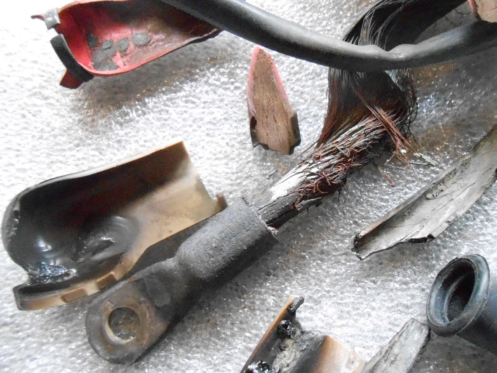

Voici les photos du faisceau ( côté alternateur ) , elles parlent d'elles mêmes ...
Je n'ai pas vu l'alternateur qui parait il était noircit à l'intérieur , je veut bien le croire vu le faisceau à la sortie de l'alterno.
Gary74
Pour info. ce faisceau d'alternateur reliant démarreur et boite de fusibles à l'intérieur gauche de l'habitacle coute 1400€TTC !
ça fait oublié le prix de l'alterno...
Merci pour ces intéressantes photos.
Au delà du prix complétement délirant pour ce faisceau (mais on a l'habitude avec Ferrari) j'ai l'impression que tu as eu quelque chose d'assez classique pour un proprio de 360 : c'est la chaleur dégagée par le collecteur d'échappement qui a fini par "cuire puis brûler" le faisceau.
On voit bien que c'est l'isolant qui a brûlé (par l'effet d'une chaleur extérieure) pas le câble. Pour moi il n'y pas eu de sur-intensité dans le faisceau, le cuivre n'a pas fondu, qui plus est il aurait fondu à endroit ponctuel de plus faible section (plus résistif) mais pas sur 10 cm.
Si tu regardes sur ferrarichat il y en a plusieurs qui ont eu les mêmes problèmes exactement au même endroit : la connexion B+ (le gros fil rouge) en sortie d'alternateur.
On se demande même pourquoi l'usine n'a pas installé une protection anti-chaleur d'origine ?
Dans quel état est la batterie qui était sur la voiture au moment de l'incident ? Je n'ai pas l'impression qu'elle ait été en court-circuit !
Ca serait intéressant d'expertiser l'alternateur pour voir ce qu'il a eu.
Un point à surveiller de plus à rajouter à la liste de @tifosi101
J'ai eu un problème approchant sur la 308 : l'arrière de l'alternateur est protégé par une plaque pare-chaleur ce qui oblique le câble à un cheminement un peu contraint. avec le temps et les vibrations le câble était venu frotter
légèrement contre le pare-chaleur du collecteur d'échappement ce qui avait fini par faire fondre la protection (double couche) du câble. Cela mettait de temps en temps le câble de l'excitation à la masse et m'allumait le voyant batterie ne roulant sans raison apparente puis il s'éteignait etc... Heureusement ça ne m'a mis la batterie en court-circuit, le faisceau commençait aussi à monter des signe de "bouffées de chaleur" -_-

La batterie était neuve et elle n'a pas été touché , pas sur que la chaleur venait de l'extérieur pour moi , mon mécano m'a dit que c'est lui qui à dénudé le fil pour voir ce qu'il se passait à l'intérieur .
On voit bien que la fiche de branchement de l'alternateur est noire et que l'intérieur de la protection qui allait dessus à commencer à charbonner l'intérieur , je pense que le souci est venu de l'alternateur , de toute façon je ne l'ai pas vu ...
mon mécano me dit qu'a 40000 kms c'est courant sur les Modena et m^me sur les F430 .
