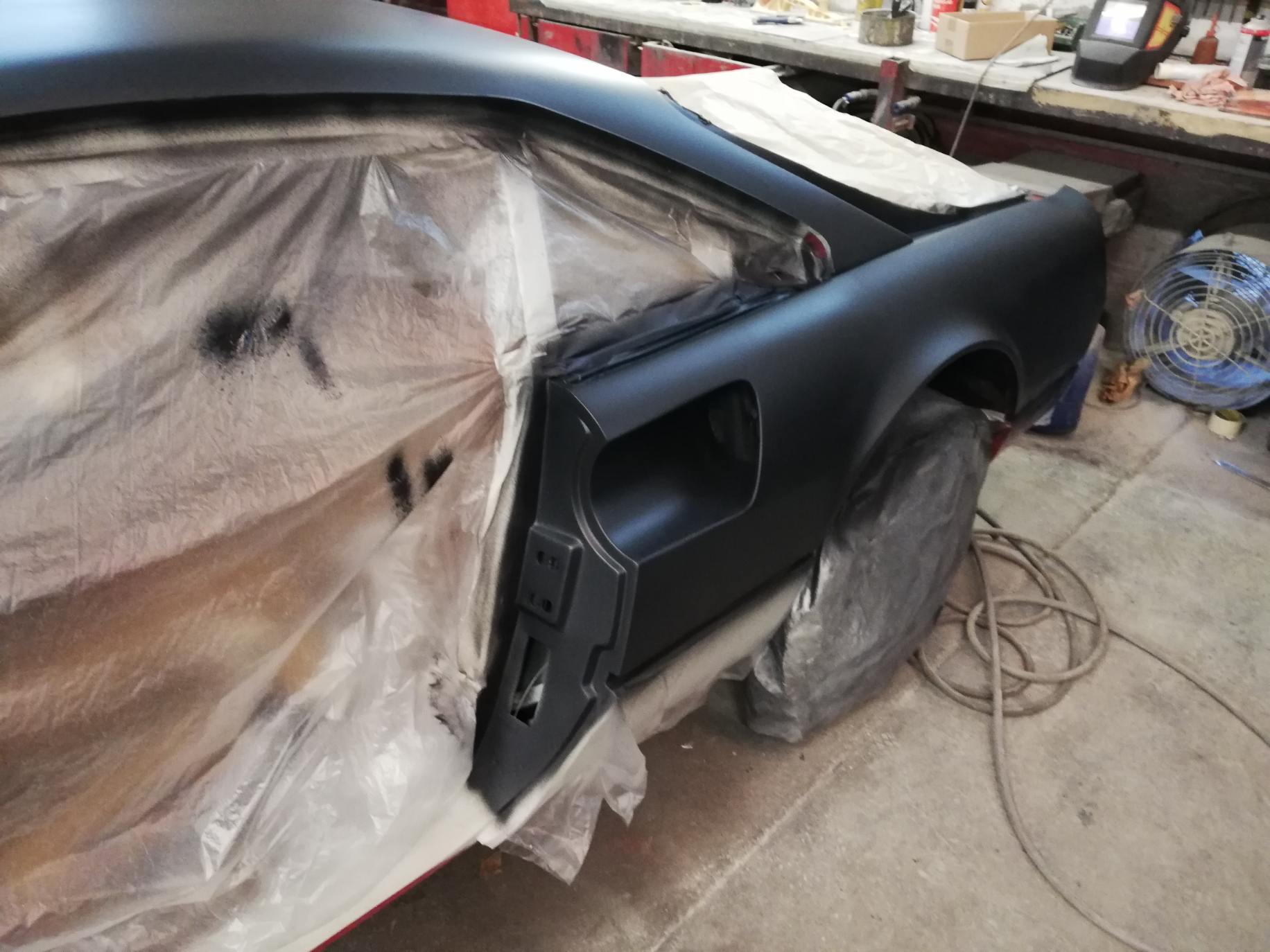

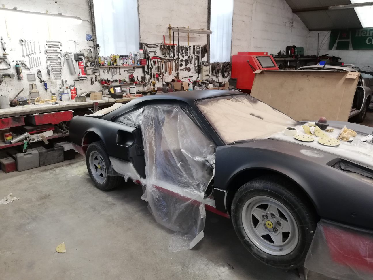

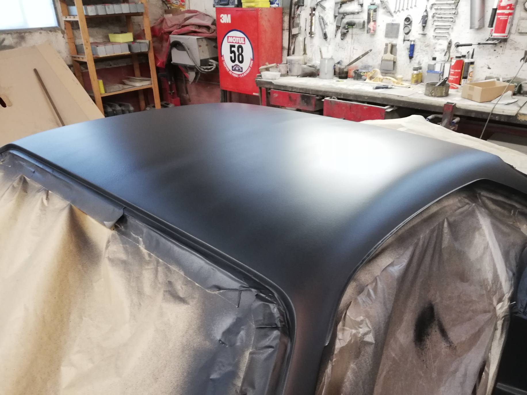

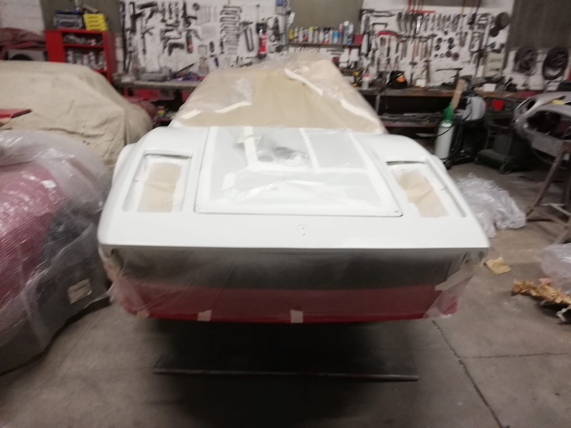

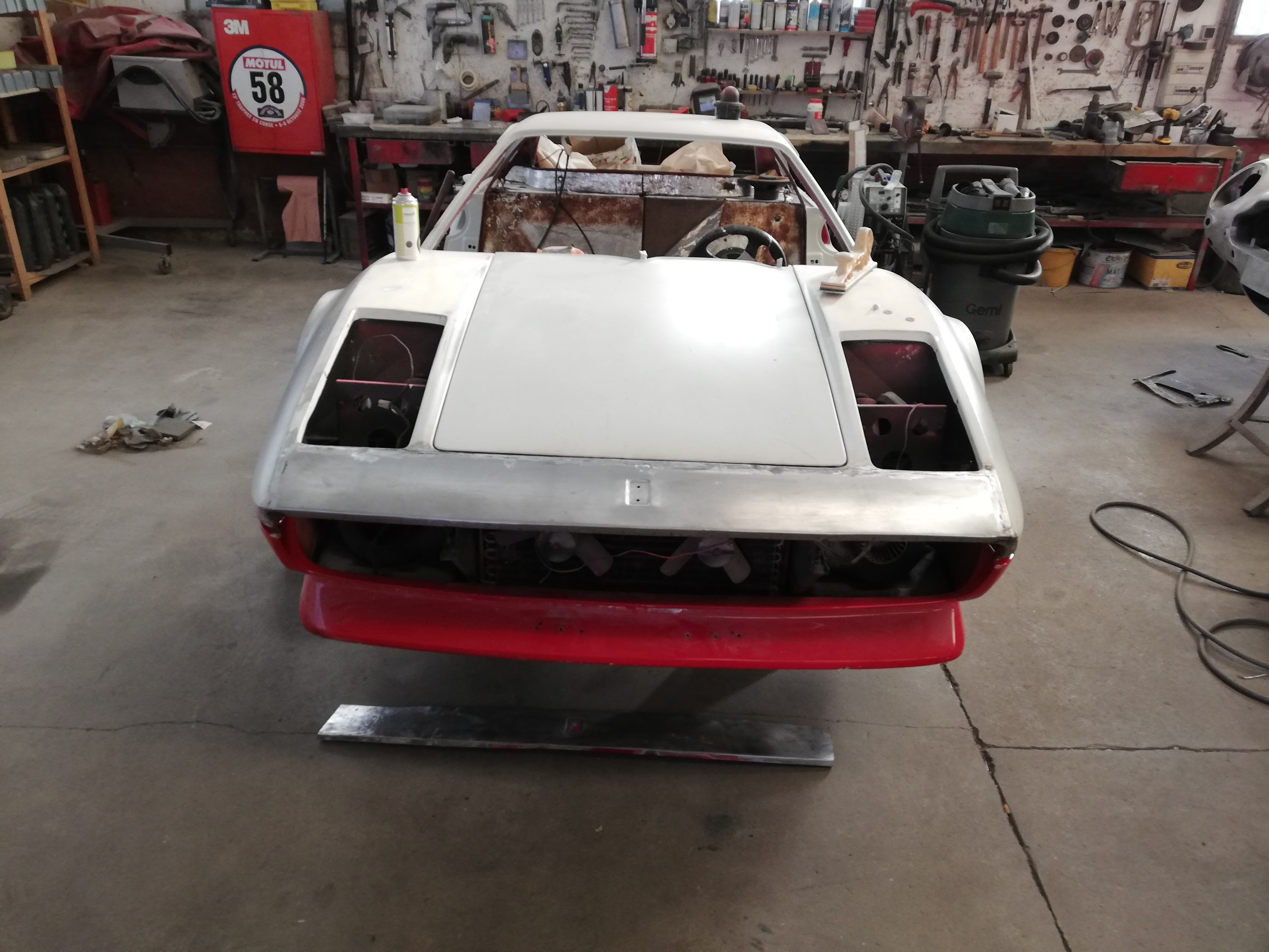

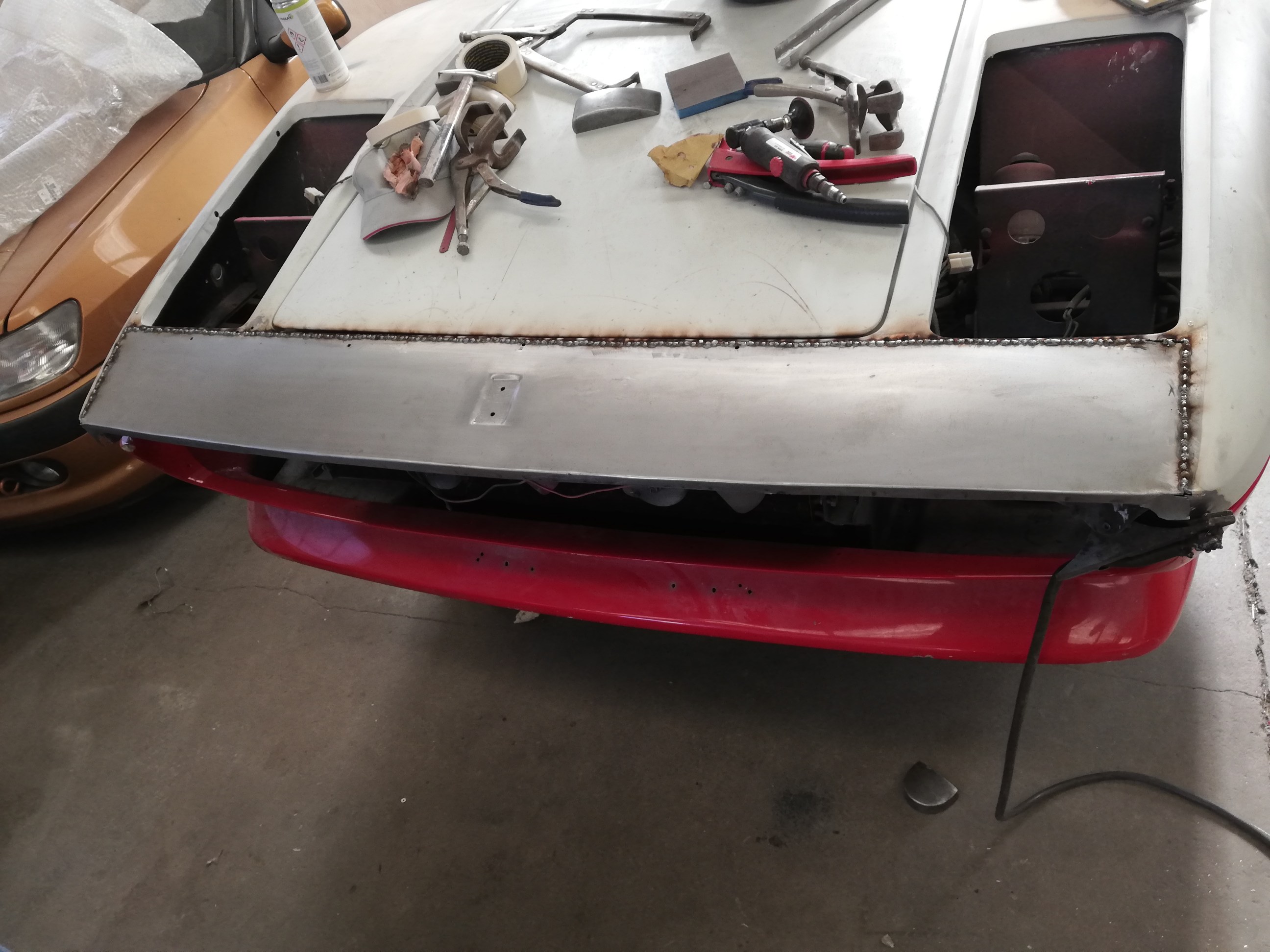

grpl • Ferrari 308 GTB Tifosi Ferrarista • 9 ans Ferrarista Signaler ce message Posté(e) le 27 février 2019 Nouveau nez en place, et peinture noire pour vérification des surfaced Citer Partager ce message Lien à poster Partager sur d’autres sites
grpl • Ferrari 308 GTB Tifosi Ferrarista • 9 ans Ferrarista Signaler ce message Posté(e) le 2 mars 2019 Bonsoir, Je reprends le fil du sujet car la carrosserie est prête à peindre. Couleur Glidden Salchi reprise par Glasurit en référence 20R190. Savez vous s'il existe une équivalence avec d'autres marques de peinture comme DuPont par exemple ? Merci beaucoup de votre aide. GR Citer Partager ce message Lien à poster Partager sur d’autres sites
