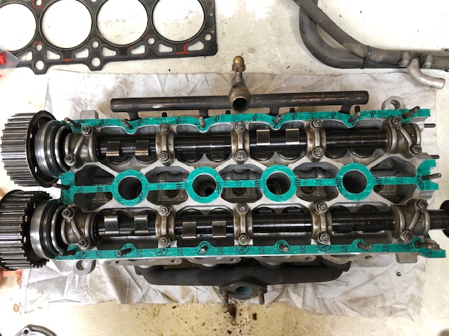

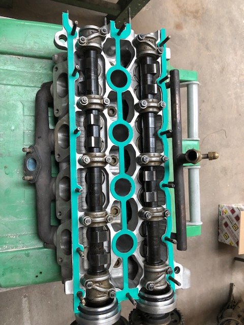

juju56 0 Signaler ce message Posté(e) le 8 avril 2019 Citation Bonsoir, à tous ( ou presque ) je suis sur le pont de reposer mes culasses sur le bloc, j'aurais aimé savoir si au niveau des joint toriques vous les badigeonnés de pattes, et savoir quand vous remontez les couvre culasse, mettez vous de la pattes partout ou juste au niveau des liaisons paliers AAC / culasse ? Car lorsque j'ai démonté, j'avais de la patte partout. Merci Citer Partager ce message Lien à poster Partager sur d’autres sites
David 84 3 533 Signaler ce message Posté(e) le 9 avril 2019 L'étanchéité au niveau des joints spi d'AAC sur les V8 Ferrari, nous pourrions en écrire un livre, il y a autant de méthodes que de mécaniciens. C'est toujours étanche à l'eau et à la poussière, beaucoup plus rarement à l'huile Citer Ferrari 348tb #93317 , Ferrari 328 GTS #77637Notre histoire - 348 en photo - Essai longue durée sur Ferrarista par Franck Partager ce message Lien à poster Partager sur d’autres sites

Bib 309 Signaler ce message Posté(e) le 11 avril 2019 Inutile de mettre de la pate partout (ce n'est pas une Anglaise tout de même!) Le problème de fuite avec le temps est localisé au niveau des joints toriques côté distribution, et plus précisément aux jonctions entre les joints toriques et les joints plats, car les toriques ont tendance à s'y extruder. J'y ai mis un petit peu de pate et çà ne fuit plus. Citer Partager ce message Lien à poster Partager sur d’autres sites
