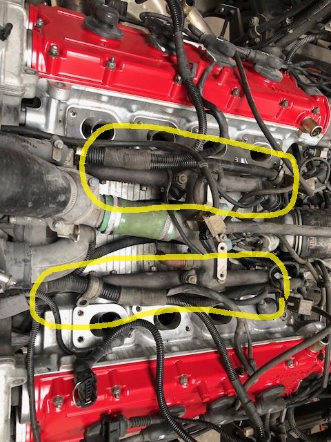

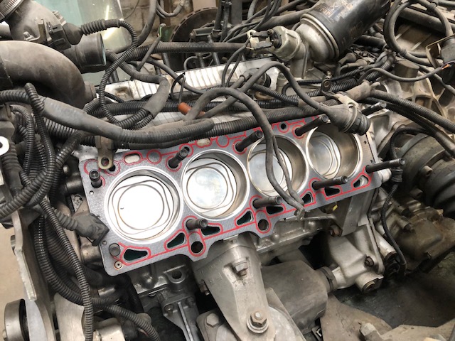

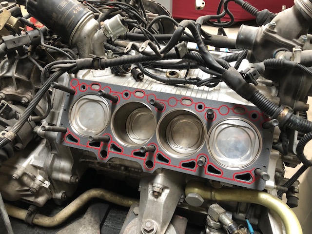

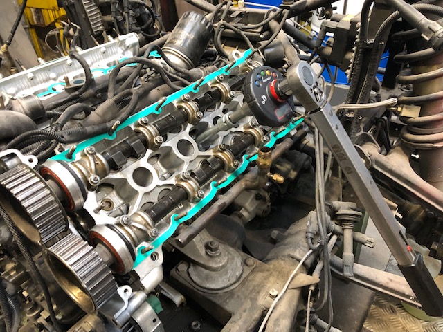

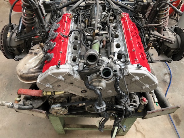

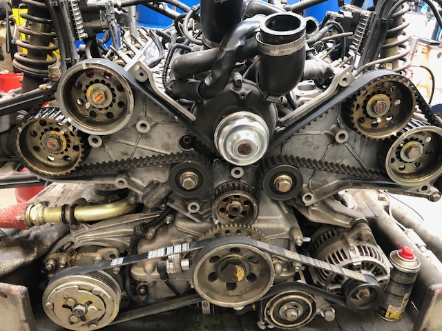

juju56 0 Signaler ce message Posté(e) le 9 mai 2019 Le remontage se fait doucement mais surement. Il ne me reste plus qu'un collecteur d'échappement et surtout bien faire passer le faisceau électrique ainsi que reposer le collecteur d'admission. En ce qui concerne le faisceau, dans le creux du moteur, il passe au dessus de la pipe d'eau ou alors en dessous ( entouré en jaune sur la dernière photo ). J'ai un doute; sur les photos que j'ai pris auparavant, je n'arrive pas a voir :/ Si jamais vous avez des infos ou même photos des votres Citer Partager ce message Lien à poster Partager sur d’autres sites

juju56 0 Signaler ce message Posté(e) le 4 juin 2019 Merci à tous pour toutes vos infos et conseils, la 348 se porte bien. RAS sauf premier démarrage, rien au démarreur, plus de peur que de mal ^^ En échange de celle ci, on va me déposer une 355 berlinetta avec les courroies de distribution a remplacer. Tout a été fait il y a 4 ans et 1000 kilomètres; dépose du moteur obligatoire pour remplacement de celles ci ? Merci Citer Partager ce message Lien à poster Partager sur d’autres sites
