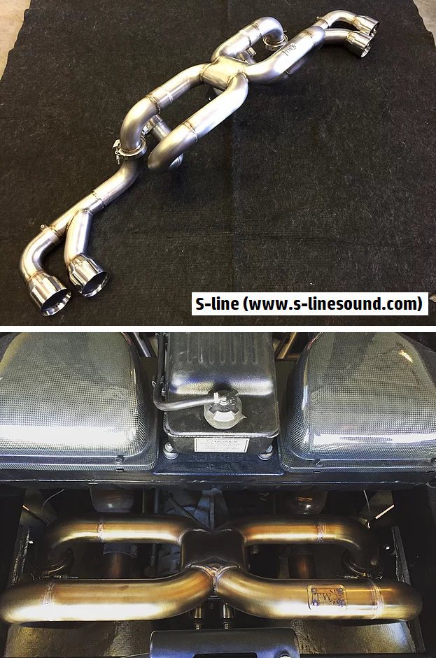

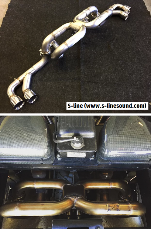

S-line exhaust aux US s'est spécialisé dans le x-pipe pour Ferrari, de la 360 à la 458. Son F1 garanti ! Les ricains en semblent friands.
https://www.s-linesound.com/shop
Regardez les vidéos, pour vous faire un avis :
https://www.s-linesound.com/our-demos
Une Scud style avec un son de F1 :wub:
Le prix reste trop cher pour ce qui n'est qu'un assemblage de tubes (il n'y a pas de marmite dans un x-pipe). D'une marque de x-pipe à l'autre, le secret semble résider dans le diamètre de tube et la trajectoire imposée aux gaz d'échappement.

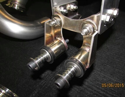

De plus, S-line se vante d'une fixation "souple" qui soulage la ligne d'échappement car responsable de leur point de vue de la casse des collecteurs d'échappement sur 360/F430.

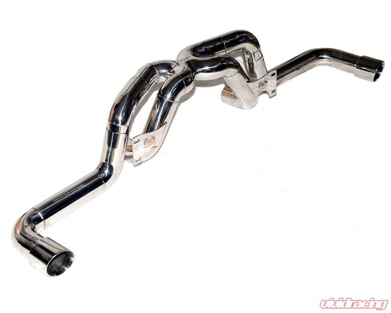

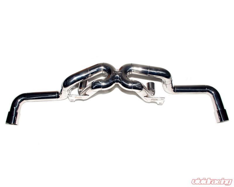

Pour la 360 il te faut suivre le schéma du Fabspeed Supersport X-pipe :
Tu en fais pour moi un au passage ! ;)
Le miens  était de conception très différente par contre une vraie Formule 1

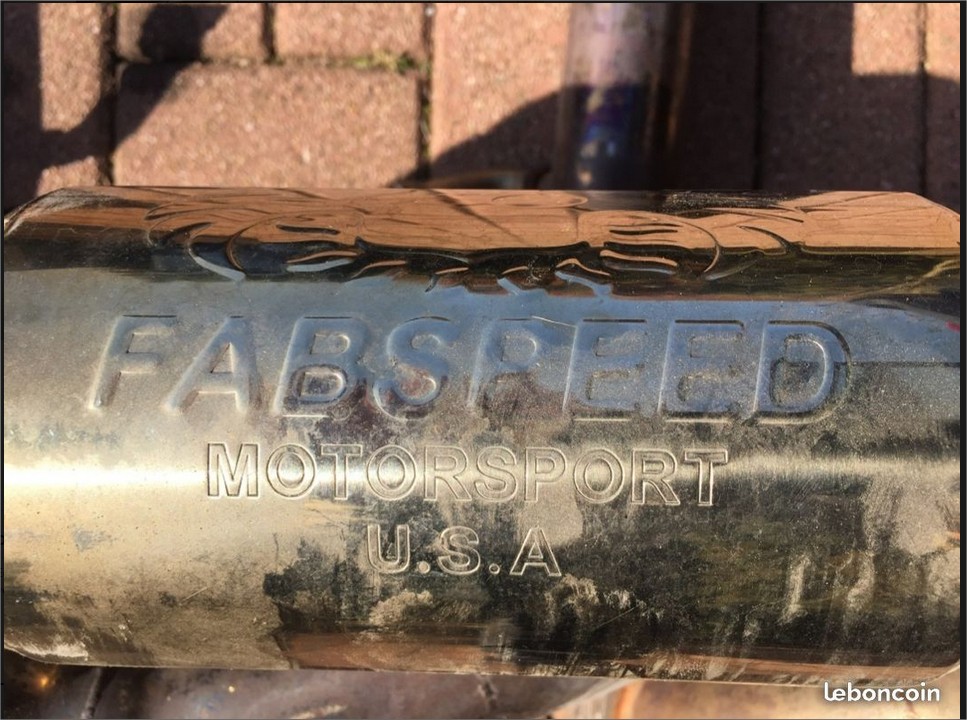

Tu aurais gardé une photo ?
Ce ne serait pas celui qui a fini a 600€ sur LBC il y a quelques temps ?
La sonorité de ton ex 360 :wub:

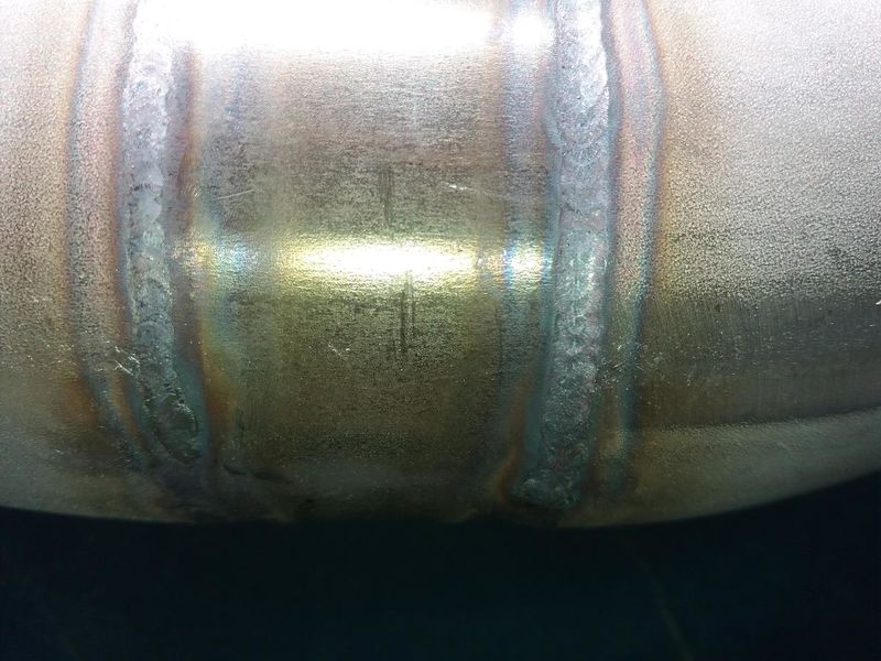

Les gars si je veux  en fabriquer un en 316L, il va me revenir au grand max 180 euros....alors qu'est ce qu'il justifie le prix de 2500 $ à 3500 $ ????
À part la marque, je comprends pas?
fabrices
Et bon!!!!! en soudure inox...je pense que ça ira...surtout esthetiquement:D

Il y a 11 heures, tifosi101 a dit :
Je l avais prit sur leboncoin effectivement.

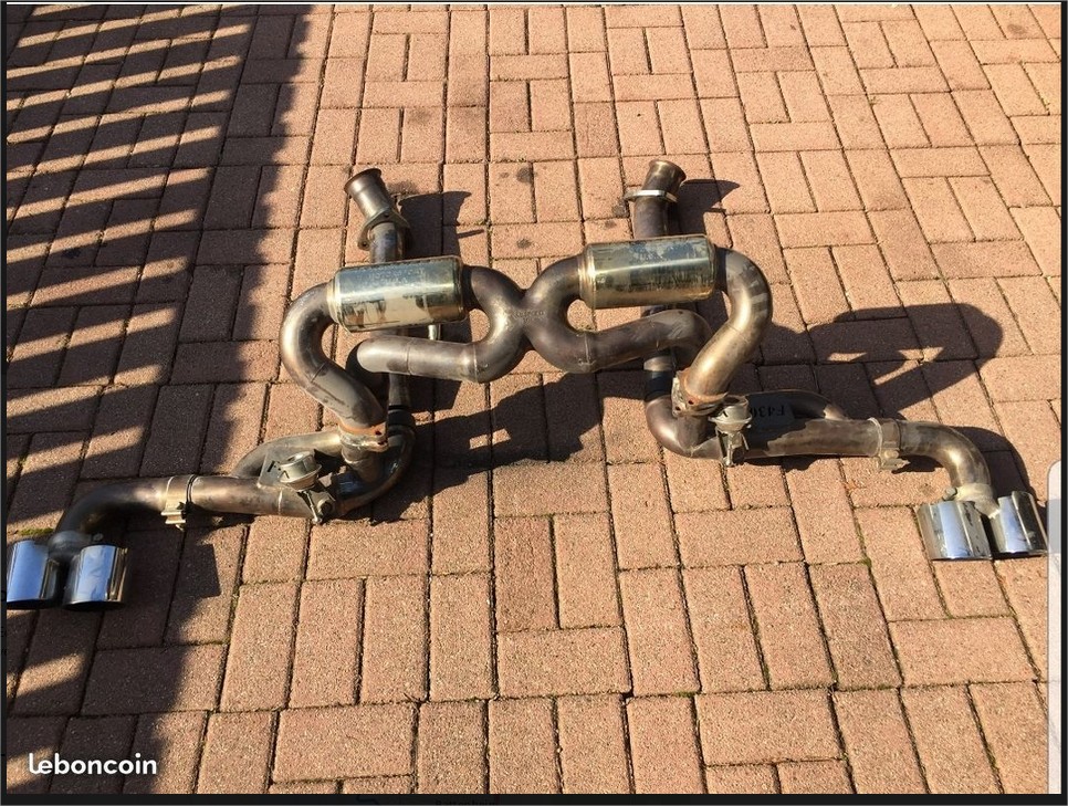

Je suis certain de l'avoir reçu sur lbc l'année dernière à 600€.
Tu dis que son design était très différent, tu peux expliquer ? Parce que mis à part inverser entrée et sortie des gaz dans le x-pipe je ne vois pas bien les alternatives.

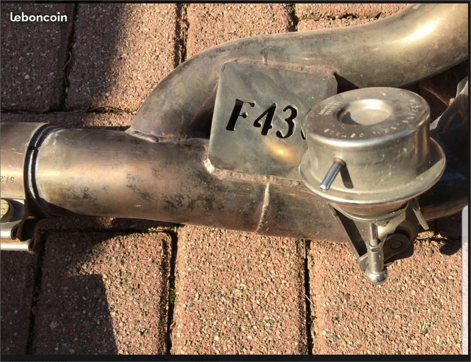

Hors de prix pour ce que c'est mais bon ce qui est fait n'est plus à faire.
Il y a une petite marmite à chaque sortie du x-pipe.
magnum 375
Si ma mémoire est bonne il y avait deux tubes pour gauche et droite .
Je pense avoir déjà poster une photo sur le forum mais je ne la retrouve pas
