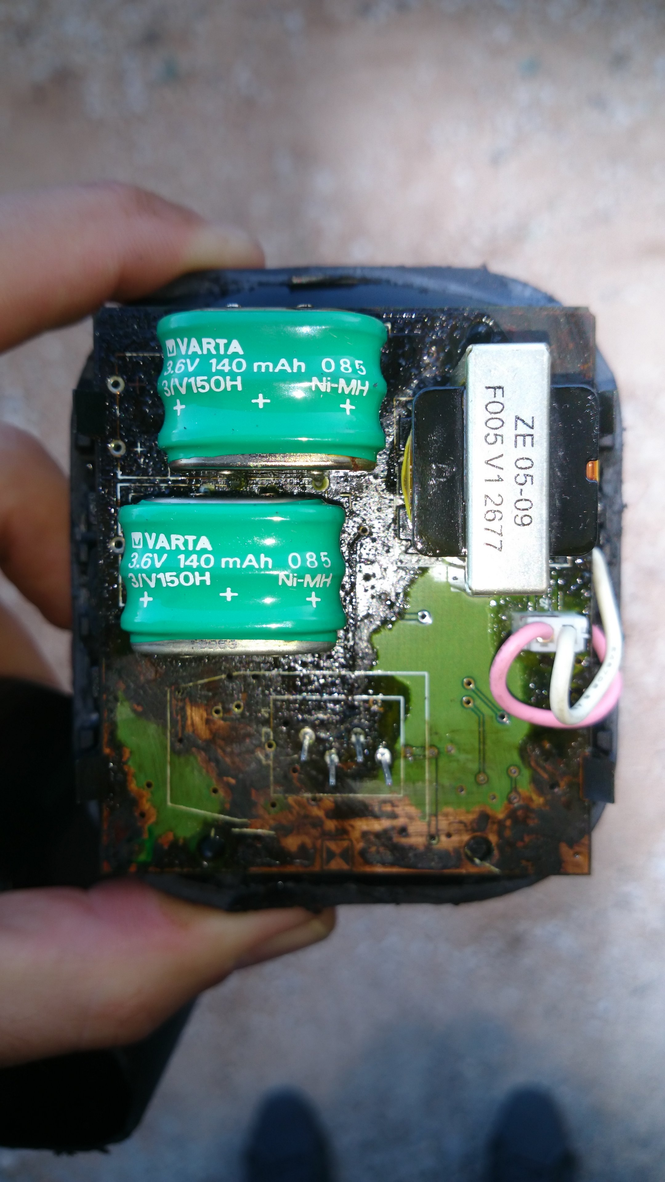

Voici ma sirène d'alarme pour illustrer ce mal qui ronge nos 360 :
Modifié par tifosi101
Je voudrais voir s'il est encore possible de lire la mémoire et le processeur qui sont dans ces sirènes.
Avec ça on devrait pouvoir transformer des sirènes Opel/GM en véritables sirènes Ferrari.

il y a 12 minutes, eric355 a dit :
Mais pour cela, il te faudrait une sirène en état de marche je suppose ?
Ou la mienne vaudrait la peine d'essayer ?
eric355
il y a 2 minutes, tifosi101 a dit :
Non, pas nécessairement en état de marche, mais que les composants en question puissent être dessoudés et soient encore lisibles.

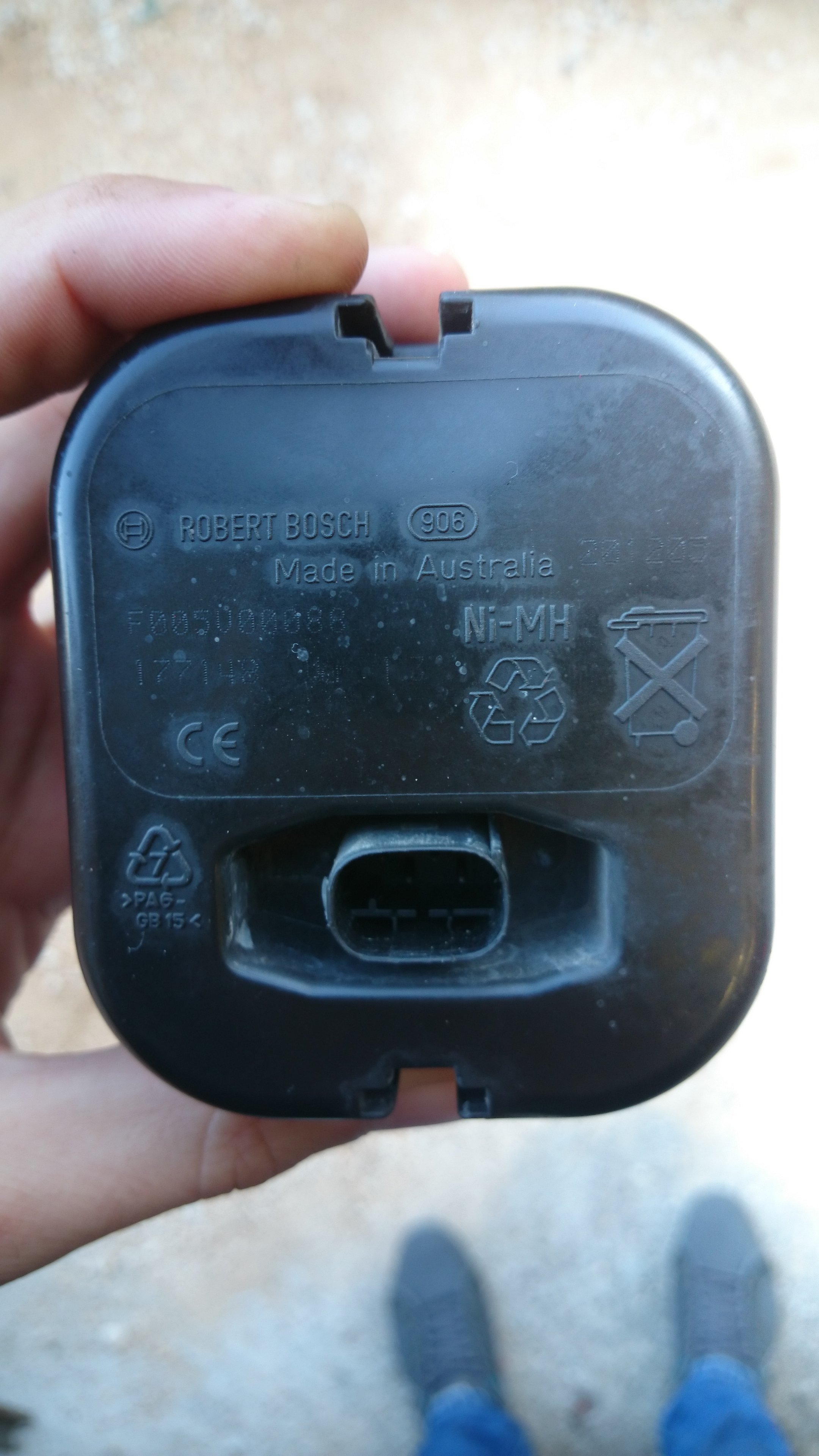

Le 21/02/2019 à 16:45, JMM a dit :
Bravo les gars,  je suis admiratif de l'entraide, vitesse de réaction et qualité, moi qui suis très (très) loin de connaître techniquement "la" Ferrari en général,
ce forum, notre forum, est décidément incroyable et unique  :rolleyes::D
Faut dire qu’ @eric355 est particulièrement bien calé. Il y en a d’autres aussi, mais lui, chapeau...

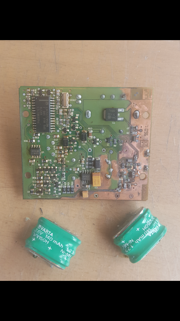

n3sis21
il y a 24 minutes, eric355 a dit :
Cela devrait pouvoir vous aider, je l'ai toujours au garage si besoin. Je l'avais nettoyé ;), et le pic peut être dessoudé, puis lu....
eric355
il y a 6 minutes, n3sis21 a dit :
Elle est propre ta carte.
Je pense que les infos les plus intéressantes, et qui font la configuration de la sirène, sont dans l'EEPROM juste en dessous du micro-controlleur.
n3sis21
il y a 3 minutes, eric355 a dit :
Elle avait été bouffé par l'acide de la batterie, mais après nettoyage au flux, le résultat était plutôt satisfaisant mais sans succès. Je suis parti sur la sirene de GM, qui m'a supprimé le voyant...
