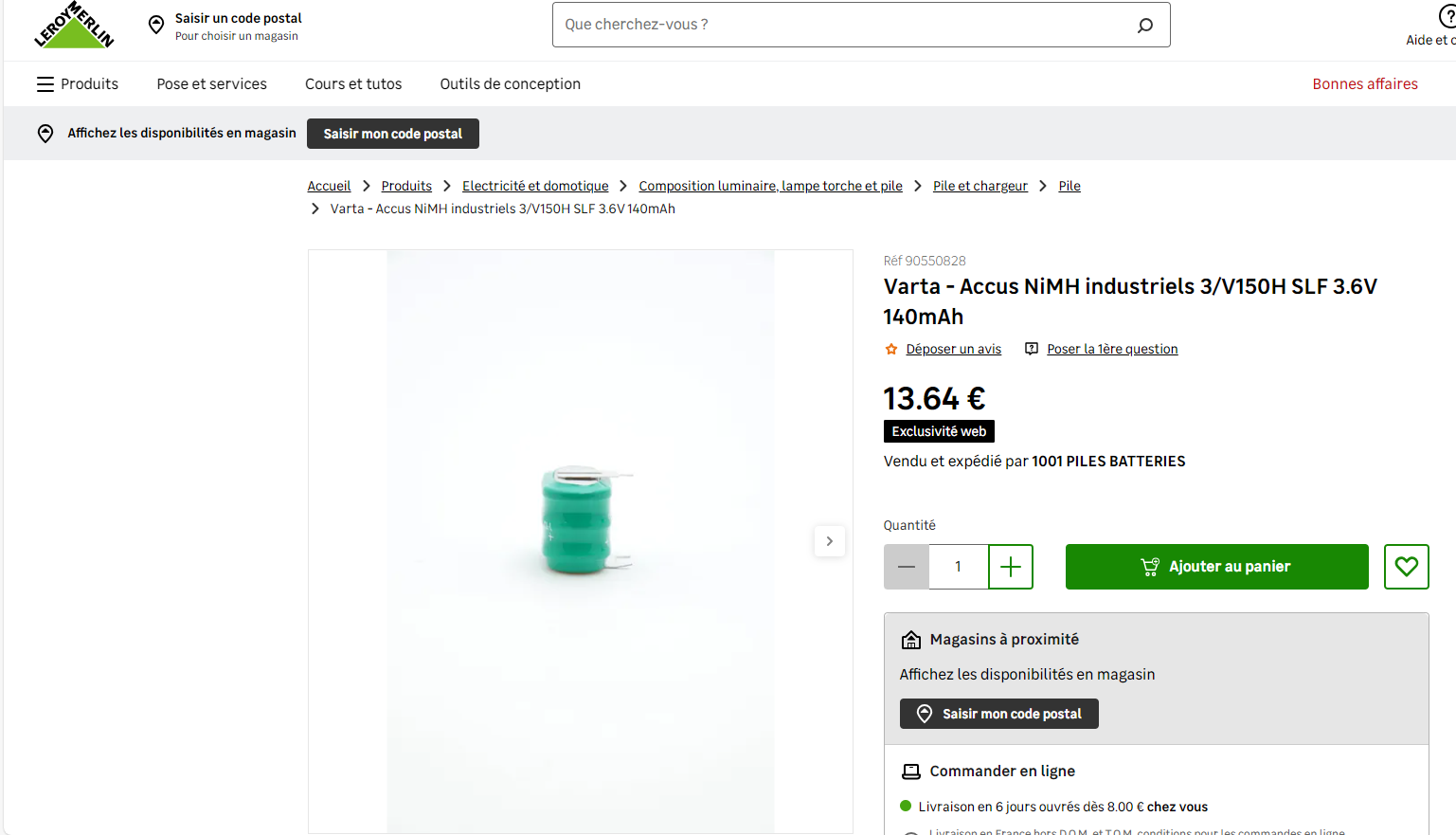

Lg-360
J'ai trouvé cette pile (accu) chez Leroy Merlin... Ca semble correspondre non ?
J'ai juste un doute sur la forme de la pile.. Elle semble être ovale alors qu'elle est ronde dans l'alarme non ?
May the force be with… us.
Lg-360
il y a 15 minutes, Lacouelle a dit :
https://accessoires-energie.com/products/batterie-3-6v-140mah
Le plus compliqué étant de dessouder sans altérer le circuit, de faire un ‘pont ‘ pour le picot manquant et de ressouder …perso, j ai délégué
C'est clair que je délèguerai aussi... Suis une vraie buse en soudure à l'étain...😄
Mais donc la batterie est bien ovalisée... je la voyais ronde sur les photos en page 2 de ce fil...
