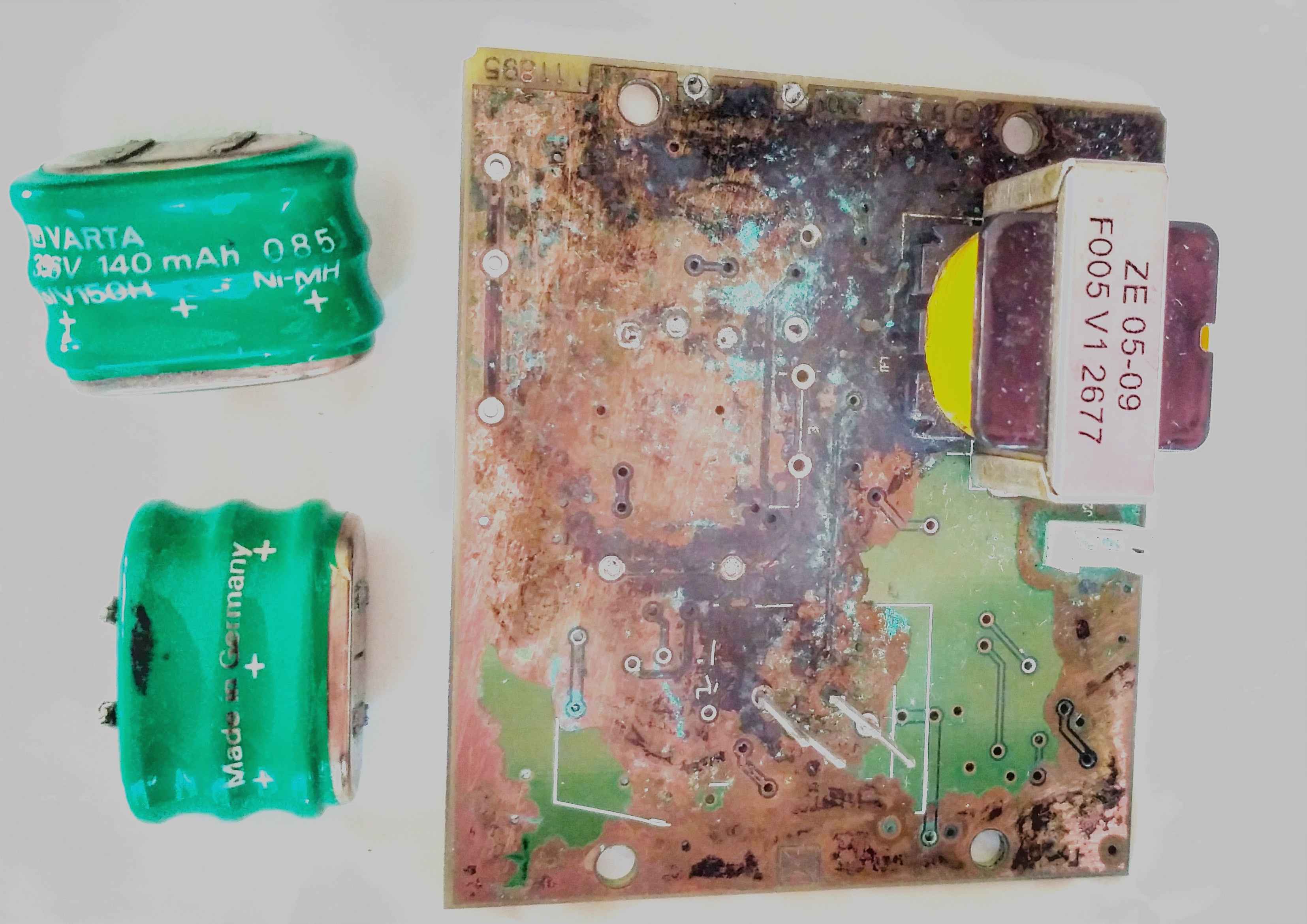

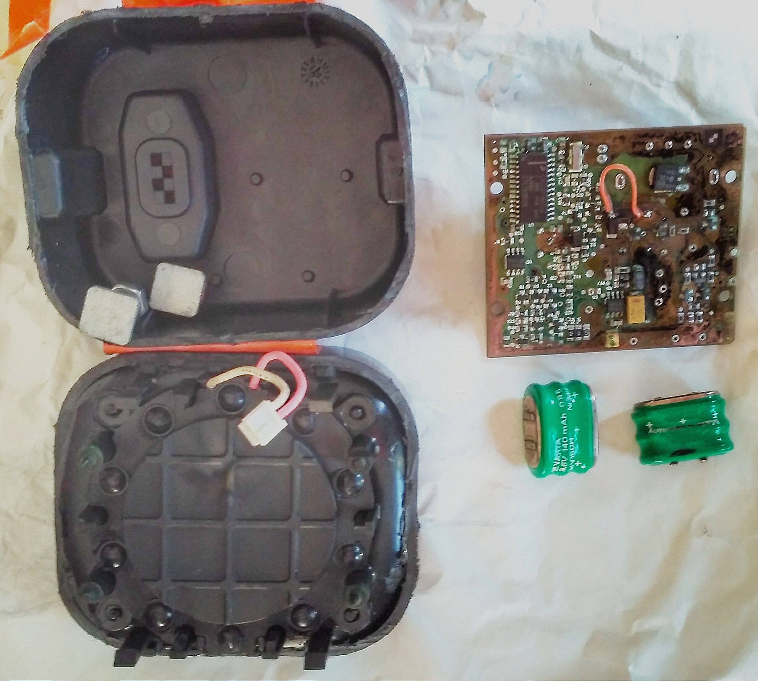

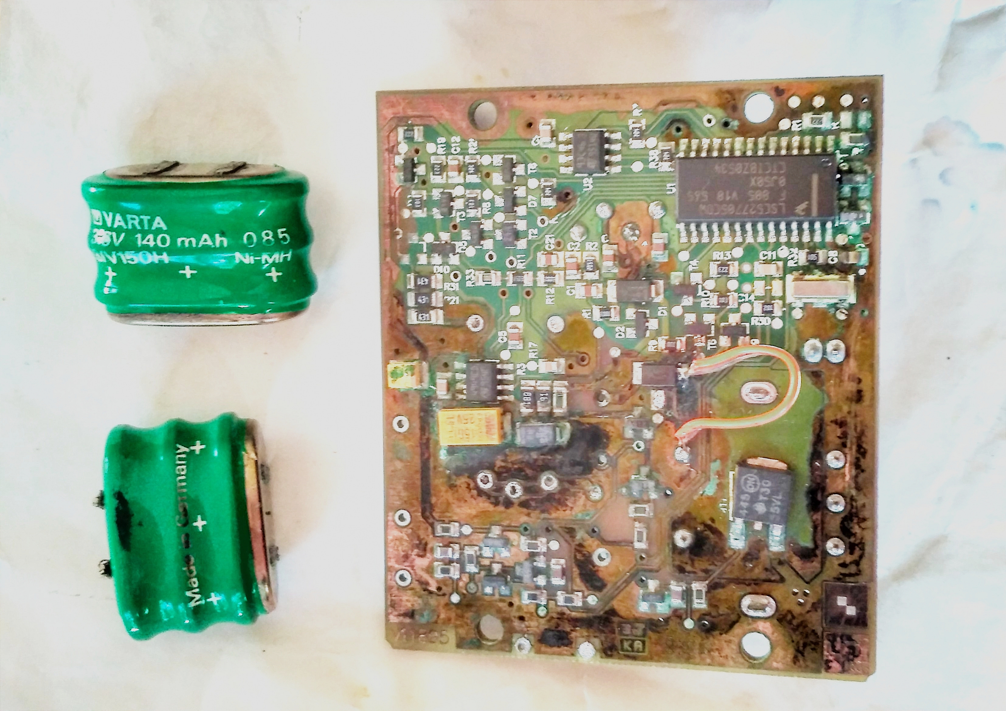

Il y a 9 heures, dumbbell a dit :
J’ai eu un symptôme similaire sur ma Modena au meeting Ferrarista l’année dernière : après la journée circuit, la télécommande fonctionnait bien pour dévérouiller les portières mais pas pour désactiver l’anti-démarrage.
Sur place, nous avons changé le fusible grillé derrière le siège conducteur mais le nouveau a lui aussi cramé.
La voiture a été ramenée sur plateau. Une fois au garage, le fusible a été remplaçé et tout a fonctionné. Donc impossible de diagnostiquer le réel problème…
J’ai aussi soupçonné le boitier de sirène après avoir lu le forum. Je l’ai démonté et ouvert : les piles avaient coulées et le circuit était complètement brûlé. Je ne l’ai pas remplacé donc je ne saurai jamais si c’était bien la source du court-circuit. En tout cas, le problème ne s’est jamais reposé.
Note que le boitier de la sirène est en plastique et scellé (le plastique est collé/soudé, je ne sais pas comment dire). Donc pour l’ouvrir, il faut le forcer. Je l’ai fait avec un cutter par exemple.
