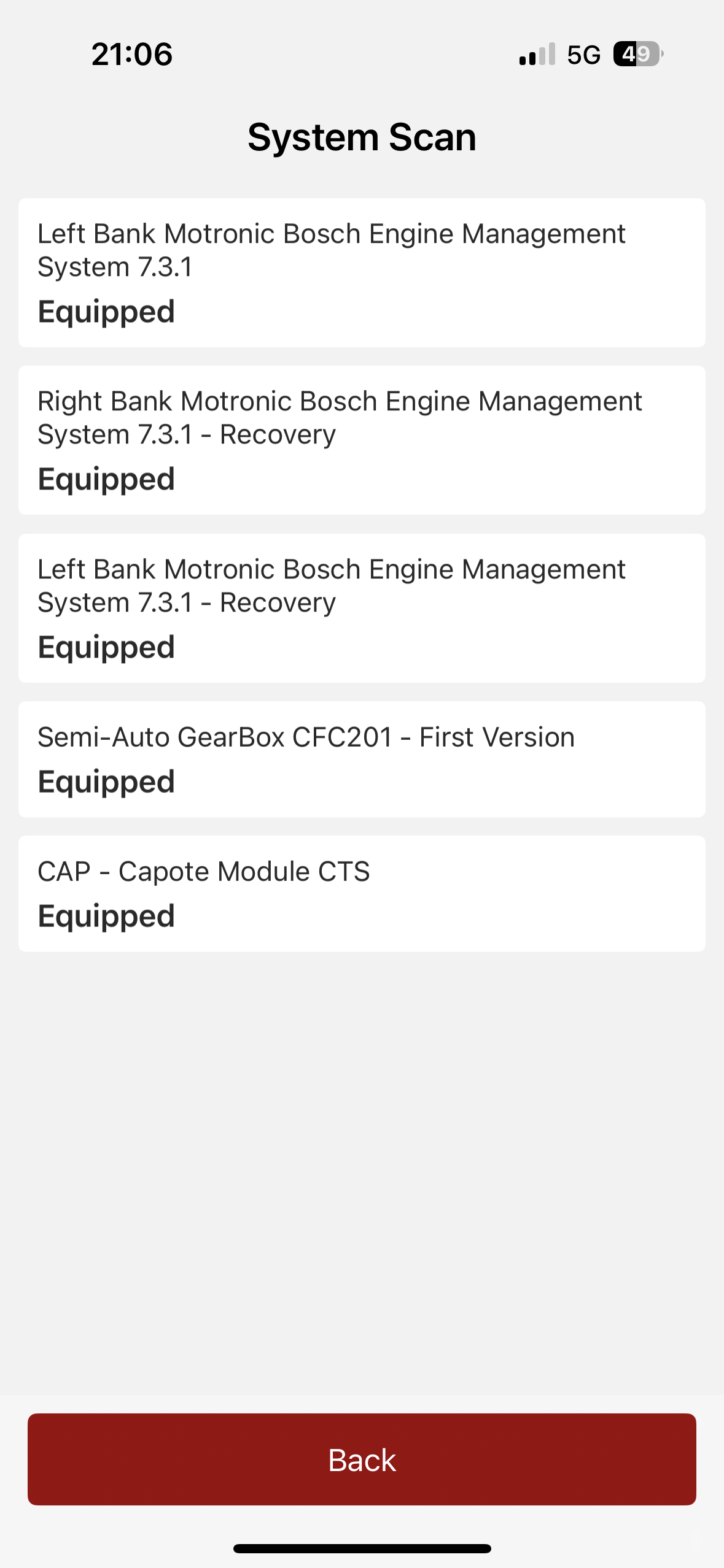

pour les test OBD, je ne peux pas accéder au premier « left bank motronic…”

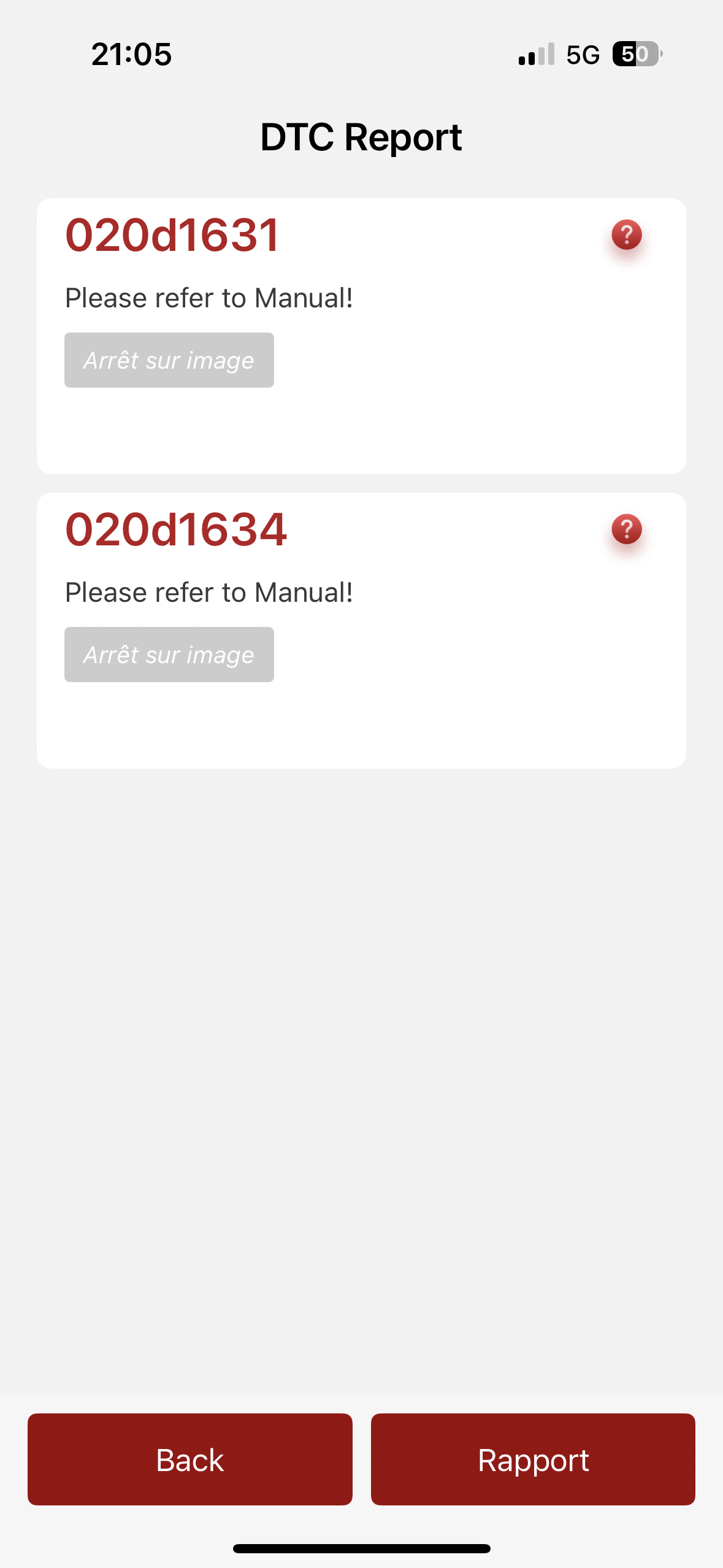

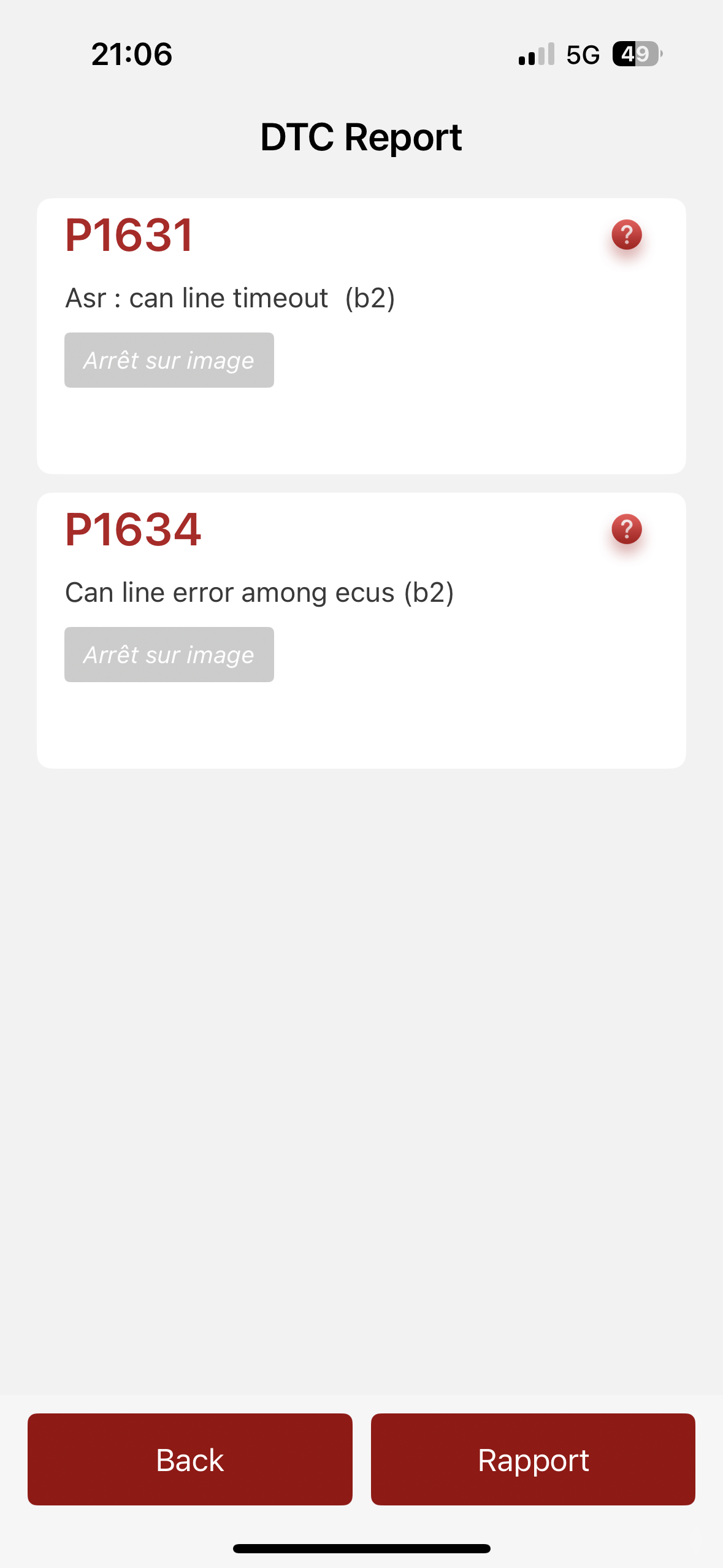

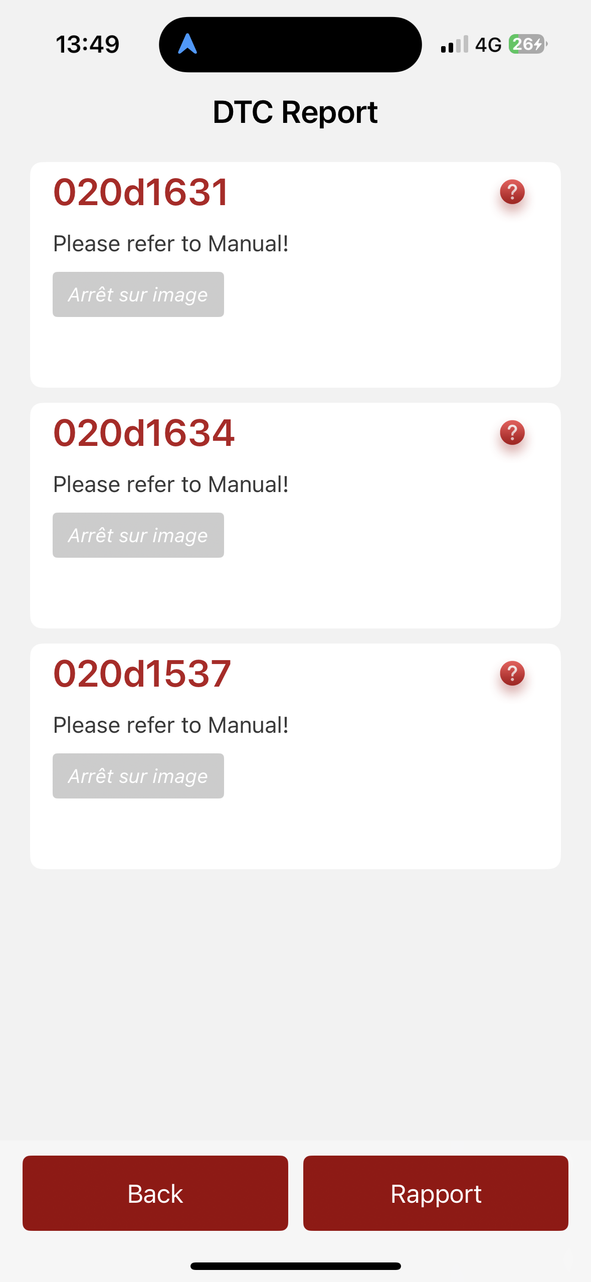

je peux accéder au “Left bank……recovery”. Celui ci me donne l’accès au test du relais de pompe à carburant et j’entends la pompe à gauche tourner.  les codes erreurs sont P1631 et P1634
je peux aussi accéder au « Right bank mototronic… ». Celui ci me donne aussi l’accès au test de relais de pompe à carburant et, chose bizarre, j’entends aussi le pompe GAUCHE tourner. Les codes erreur sont 020d1631 et 020d1634.
est ce que ces tests vous donne une piste ?

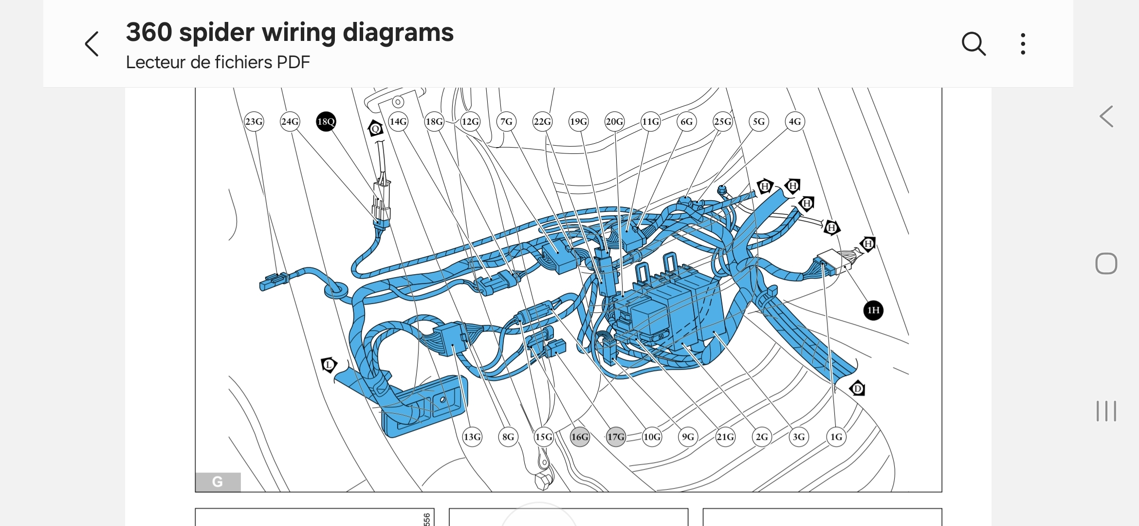

Contact coupé, déconnectes les connecteurs 14G et 18G ci-dessous et mesure la résistance entre les broches de chaque côté (mâle et femelle).

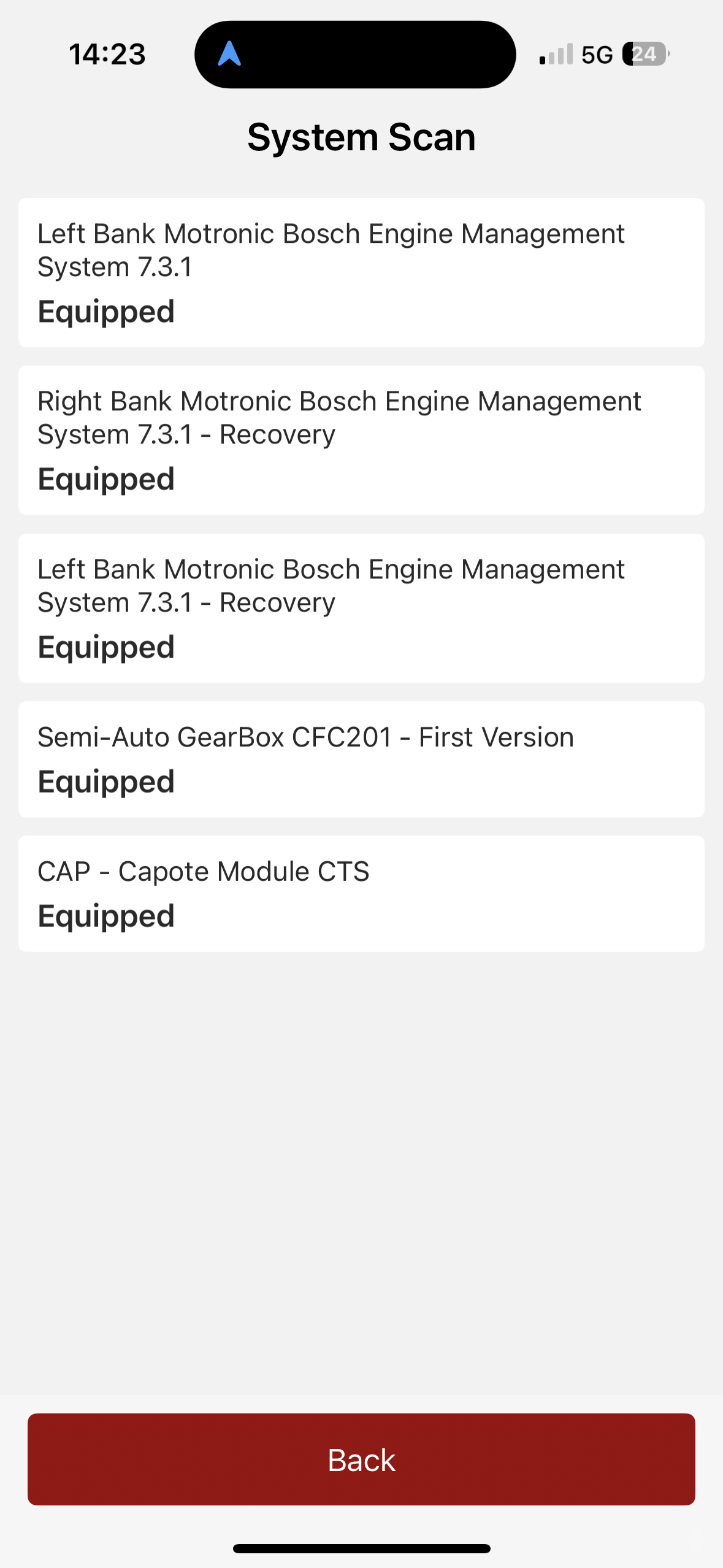

2. j’ai refait le test de diagnostic.
a) en retirant le relais, 55 : principal motronic droit.
Résultats étrange : l’application m’a indiqué toujours la présence des ecus gauche et droit
Concernant l’écu gauche, je n’ai pas pu me débarrasser d’un résultat « recovery ». Les erreurs affichées pour l’ecu gauche en mode recovery ou en mode normal, sont les mêmes
Concernant l’écu droit que je pouvais bizarrement trouver dans l’analyse (ici pas de résultat recovery), les les défauts affichés sont les suivants
b) en retirant le relais, 91 : principal motronic gauche.
L’application de diagnostic ne détecte aucun Ecu.
3. J’ai bien déconnecté. Le connecteur rassemblant les fiches 14 G et 18 G. Voici les mesures de résistance observées :
117 ohms entre fiches  femelles
127 ohms  entre les fiches mâles
Est ce que ces résultats vous orientent vers un diagnostic ?
Merci d’avance pour votre réponse.
Rouge666
Suis-je arrivé au bout de vos ressources ou de votre patience avec ma 360 hantée ? 😕
eric355
Les mesures de résistances montrent que le support du bus CAN (fils et résistances de terminaison) sont OK. Tu peux reconnecter 14 et 18G.

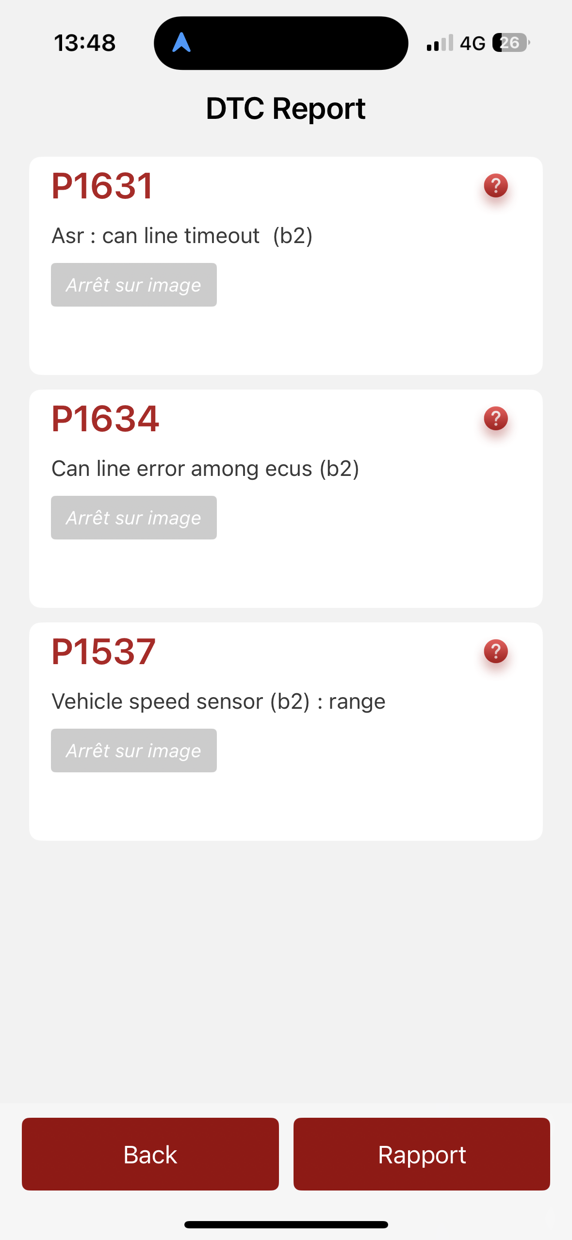

J’ai refait un scan, mais malgré le redémarrage de l’application, le débranchement rebranchement de la prise diagnostique, il est impossible de me débarrasser d’un mode recovery pour l’ECU gauche.
verdict du diagnostic : à gauche, comme à droite, pas de code, erreur détecté. Le problème de démarrage reste malheureusement le même. : le démarreur se lance, mais pas le moteur.
je suis vraiment désarmé face à la complexité du problème  avez-vous encore une idée au vu du dernier diagnostic ?
eric355
Pas de code d'erreur à droite donc, a priori, pas un problème d'antidémarrage.
Le code P1506 a disparu ?? Les relais des pompes G & D  sont ils commandés pendant une tentative de démarrage ? Si possible, vérifier la pression d'essence.
Il faudrait aussi vérifier que les bobines sont bien commandées (eg. vérifier la présence d'étincelles sur au moins 1 bougie).
