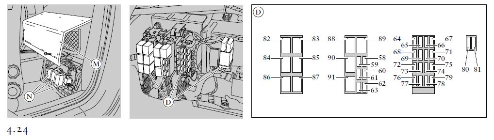

As-tu regardé le fusible 74, derrière le siege conducteur ?

Sur ses conseils, je vérifie donc le fusible 74, et banco, il est grillé !
Je m'empresse donc de le changer.
J'en ai pas en stock, j'en pique un sur mon daily, je l'installe, je remets en charge et là le fusible grille à nouveau.
Il y a donc un défaut quelque part qui me fait griller ce fusible.

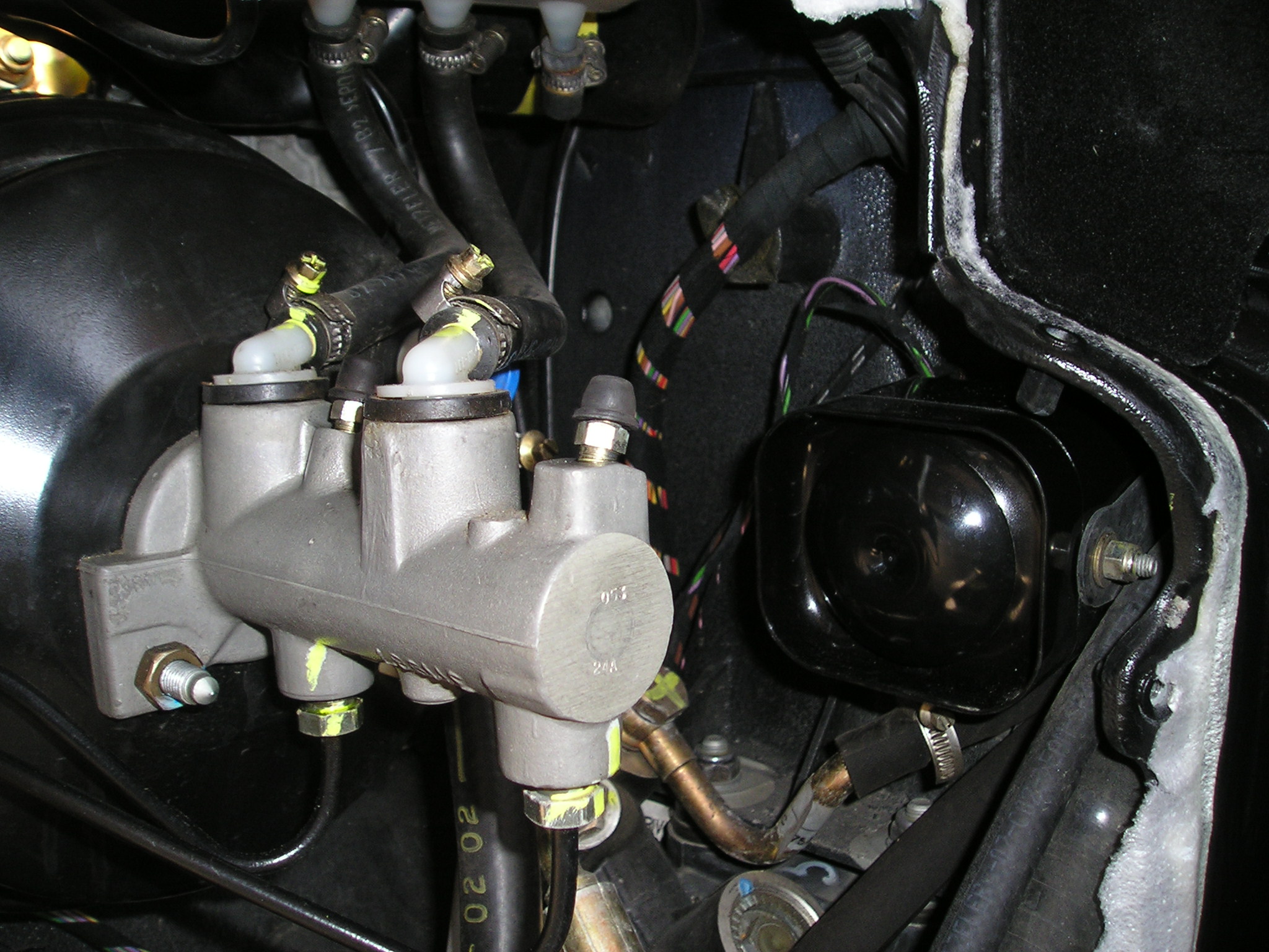

Je pense que l'étape d'après est de déconnecter ta sirène.
Elle se situe à côté du maître cylindre de frein. Pour y accéder il faut enlever la garniture du coffre et la plaque d'isolation/étanchéité en polystyrène.

J'ai déconnecté la sirène, remis un fusible neuf, remis le circuit en route, et les warning de l'alarme se sont mis en route (sans que ça puisse sonner, évidemment), puis un coup de bip pour annuler l'alarme et démarrage au quart de tour !
C'est donc la sirène qui voulait sonner mais comme elle était  grillée (comme sur la plupart des 360), ça me causait un court circuit qui faisait sauter le fusible, et du coup la centrale n'étant plus alimentée, elle ne détectait plus le bip, et donc pas d'allumage...
