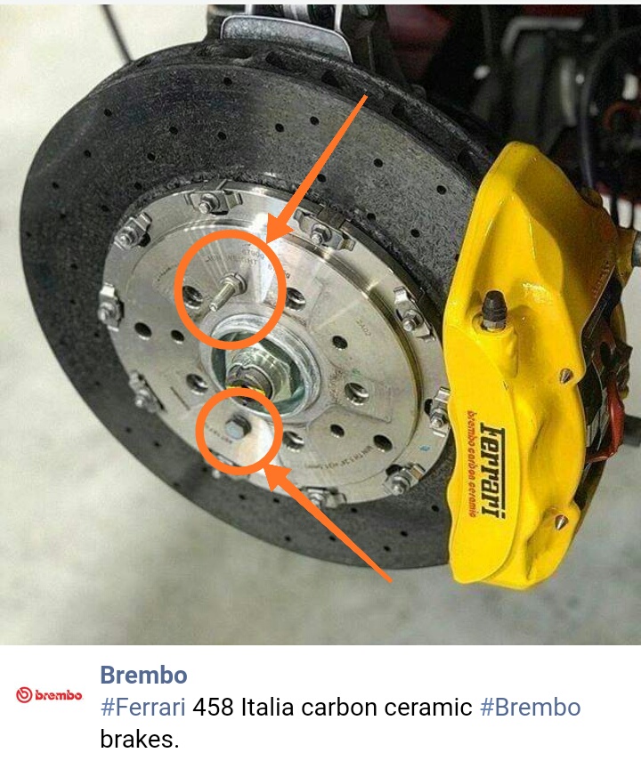

en faite j'ai une vis du disque qui ressort entre les battons de la jantes ce qui m’empêchait de monté les cales :(
Mais il fallait l'enlever ! C'est un classique cette vis.
cyril1989
ah !
je ne savais pas...
Et je cherchais des cales qui peuvent passé avec la vis (-> boulet du jour)
Merci pour l'info :)
Je pars du principe que tu parlais d'une de ces deux vis. Et logiquement de la plus longue qui n'est pas obligatoirement à conserver.
Il y a 2 heures, tifosi101 a dit :
Plus 1
Je pense que tes cales devraient avoir un évidement pour laisser la place à la tête de la "petite vis" qui sert à maintenir le disque en place.
Pour la "grande" vis logiquement il faut la supprimer ou trouver une version rallongée au même titre que tes vis de roues.
